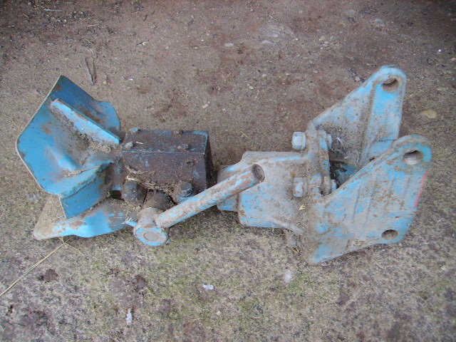

Kola alt ilmus välja MTZ haakekonks. Tegelikult õige haakekonks käib ju tagasilla alla, aga see kesktõmmitsa kronsteini äravõtmisel järgi jäävate kõrvade külge. Ilmselt siis kahesillaliste PTS haagiste vedamiseks?
RE: Belarus traktorid. - mutikas - 19-12-2018
Kronsteini ei pea ära võtma.Hea asi,kummileevendiga.
RE: Belarus traktorid. - Tsistern - 19-12-2018
(19-12-2018, 19:57 PM)meli666 Kirjutas:  Kola alt ilmus välja MTZ haakekonks. Tegelikult õige haakekonks käib ju tagasilla alla, aga see kesktõmmitsa kronsteini äravõtmisel järgi jäävate kõrvade külge. Ilmselt siis kahesillaliste PTS haagiste vedamiseks?
Huvitaba ka mida täpselt sellega haakida saab..
RE: Belarus traktorid. - mtz80 - 20-12-2018
(19-12-2018, 22:26 PM)Tsistern Kirjutas:
Ülalthaake seades Krone ruloonipress oli meil sellise haakekonksuga Mtz-82 järgi.
Välismaiseid videosid vaadates võib näha, et ka kaheteljelisi haagiseid veavad Mtz traktorid selliste haakekonksudega.

Meie vedasime mitu aastat sellise haakekonksu otsas kogurhaagist, vertikaalset koormust konksule oli käru birka järgi vist 1,5 t.
RE: Belarus traktorid. - pen.skar - 20-12-2018
Kui haakesilmus on jäänud vajalikule kõrgusele, siis sõidad selle "pasunasse" sisse, käib klõps ja käru järel. Jäi ära võimlemine haakepulga aukude kokkuajamiseks. Lahtilaskmiseks hoovalt tross kabiini- Samamugav kui nüüdsetel rohelistel, sinistel hoovaga. Puudub vaid hüdrauliline juurdetõmbamine ja lukustamine.
