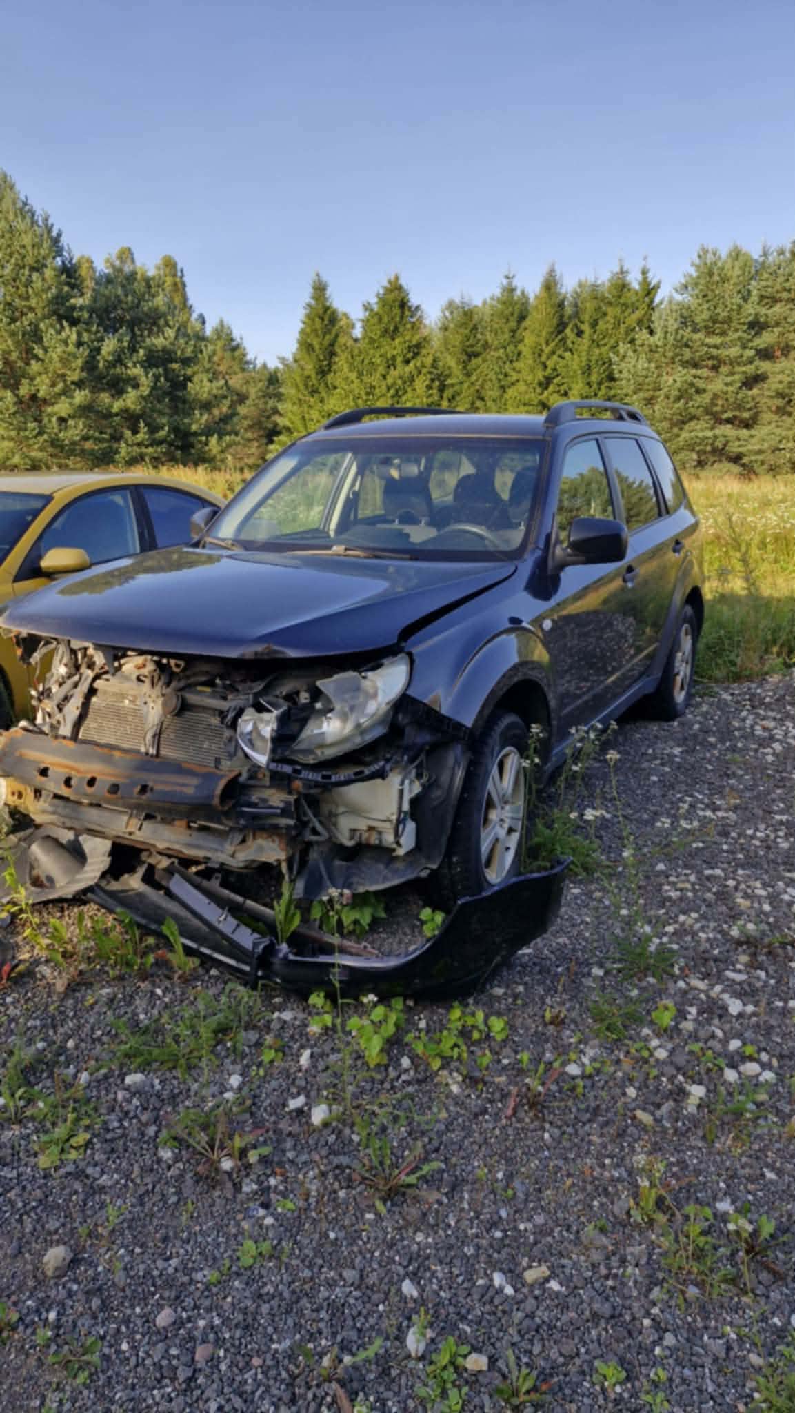

RE: 4x4 auto Ukraina rinde droonipilootidele - Telc - 04-02-2026

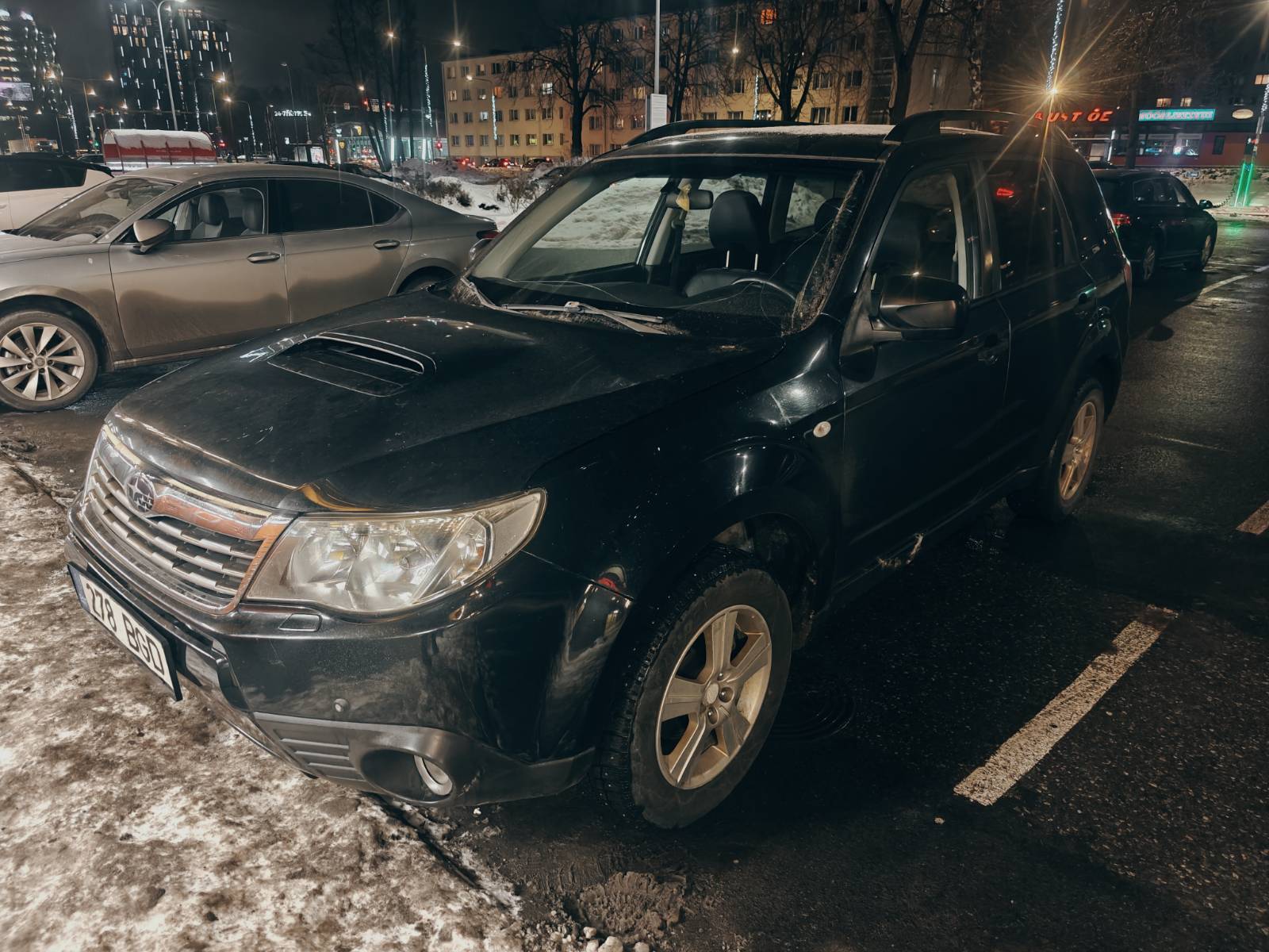

Subarurindel sai pärast pikka mõttetut diagnoosimist (pirnide omavaheline vahetamine, multimeetriga mõõtmine, pistikute kontrollimine) ära vahetatud kundepoolse lähitule kaitse  Big Grin
Parktuled said uued pirnid.
Väike samm inimkonnale, aga suur samm Subarule ülevaatuse poole.
Ja siis tegi seesama masin mitu suurt sammu tagasi, visates uue õlifiltri vahelt enamuse uut õli maha ja kapoti alla laiali...
Filtrivahetus, õli juurde, mootoripesu...
(Kohapealne täpsustus olles jamaga tegelema hakanud: Algaja viga - vana õlifiltri vana tihend jäi auto külge ja uue filtri keerasin sellele peale. Õnnelik õnnetus - avaldus hoovis manööverdades kapoti alla vaadates, mitte linnaliikluses ja õlirõhu kadudes)
Ja kõikvõimalike koodide sobivust kontrollides kaugelt iinamaalt tellitud õlivarras osutus kõigest hoolimata diisli või 2,5l bensuka omaks ja sobimatuks.

Subaru sai uuesti arvele ja tegi oma esimese pikema sõidu mootoripessu ja tagasi. Sõitsin nagu marutõbine, gaasi ja pidurit on-off režiimis kasutades. Tulemuseks on ämblikuvõrk summutist ja rooste piduriketastelt kadunud.

RE: 4x4 auto Ukraina rinde droonipilootidele - Telc - 12-02-2026
65. brigaadi maasturi korjanduses on laekunud hetkeseisuga 3528.11€.
Heade uudiste osakond raporteerib, et Subaru sai mootoripesu ja seejärel külastas ülevaatuspunkti.
Ülevaatus tuli üheks kuuks- põhjuseks siis mõrad esiklaasis ja armatuuris "airbag" tuli.
Turvapadja hoiatuse juurpõhjus sai tuvastatud. Visuaalselt kinnine tundunud pistik sai tuntava klõpsuga päris kinni vajutatud ?
Klaasivahetuse aeg on broneeritud.
Loomulikult on veel terve pinu igasuguseid "koerasabasid" maha raiuda ja seda enesekindlust, et kohe lähiajal pikk tee rataste alla võtta, mul ka pole.
Kui kellelgi on sedasorti Subaruga kogemusi või hoiatusi, paluks lahkelt jagada.
2012 Forester, 2.0 bens.
Ise olen igatahes õnnelik, et sain palju targemaks sellel teekonnal. Enne ja pärast pildid:

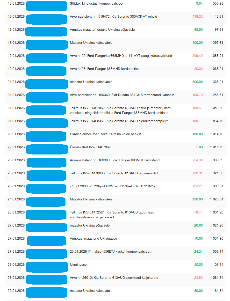

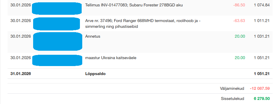

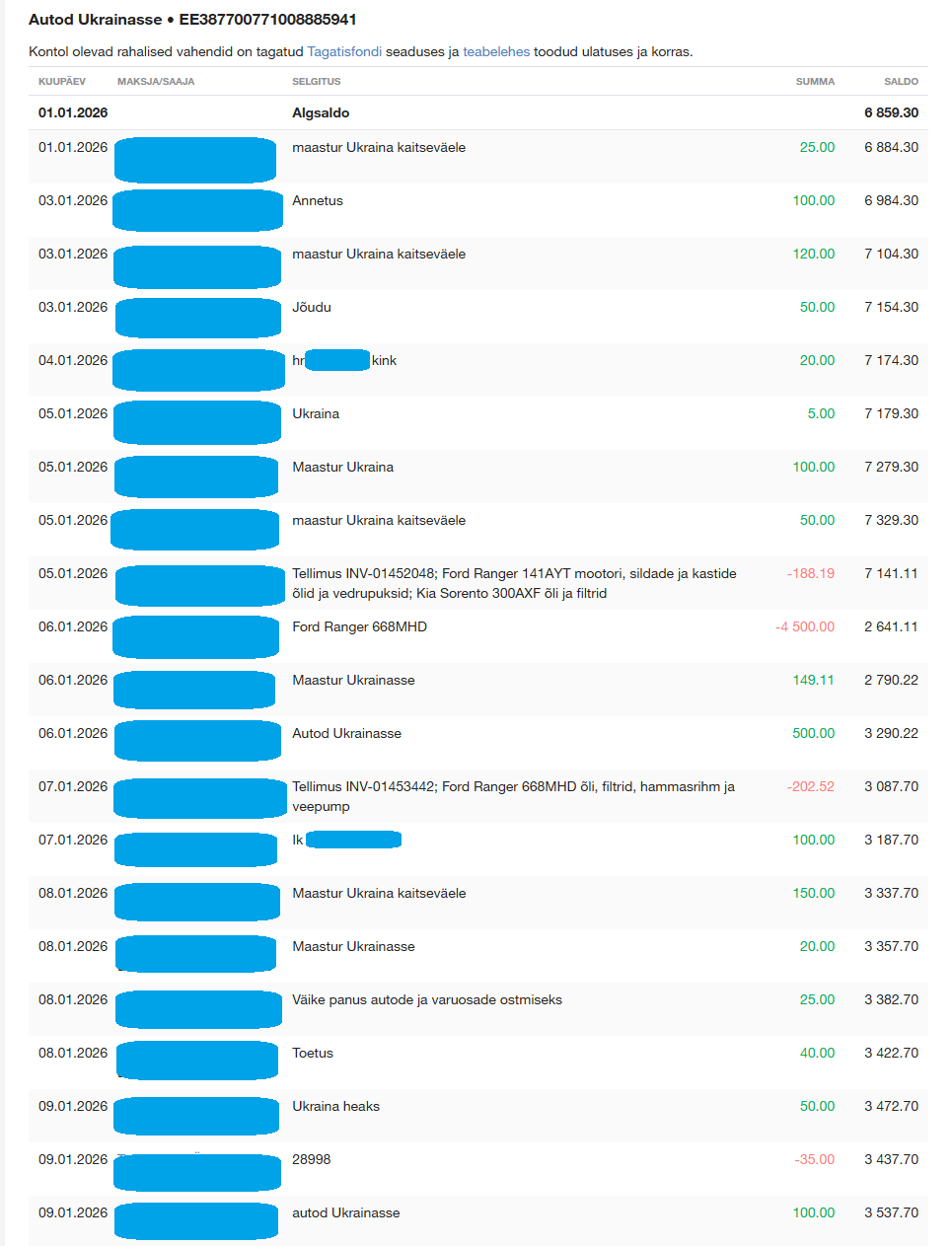

Võlgnen jaanuari kontoväljavõtte
EE387700771008885941
MTÜ Toeta Ukrainat
