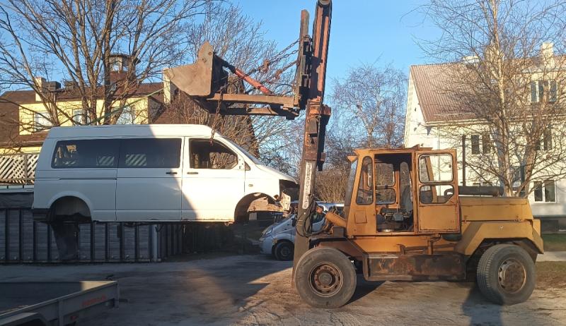

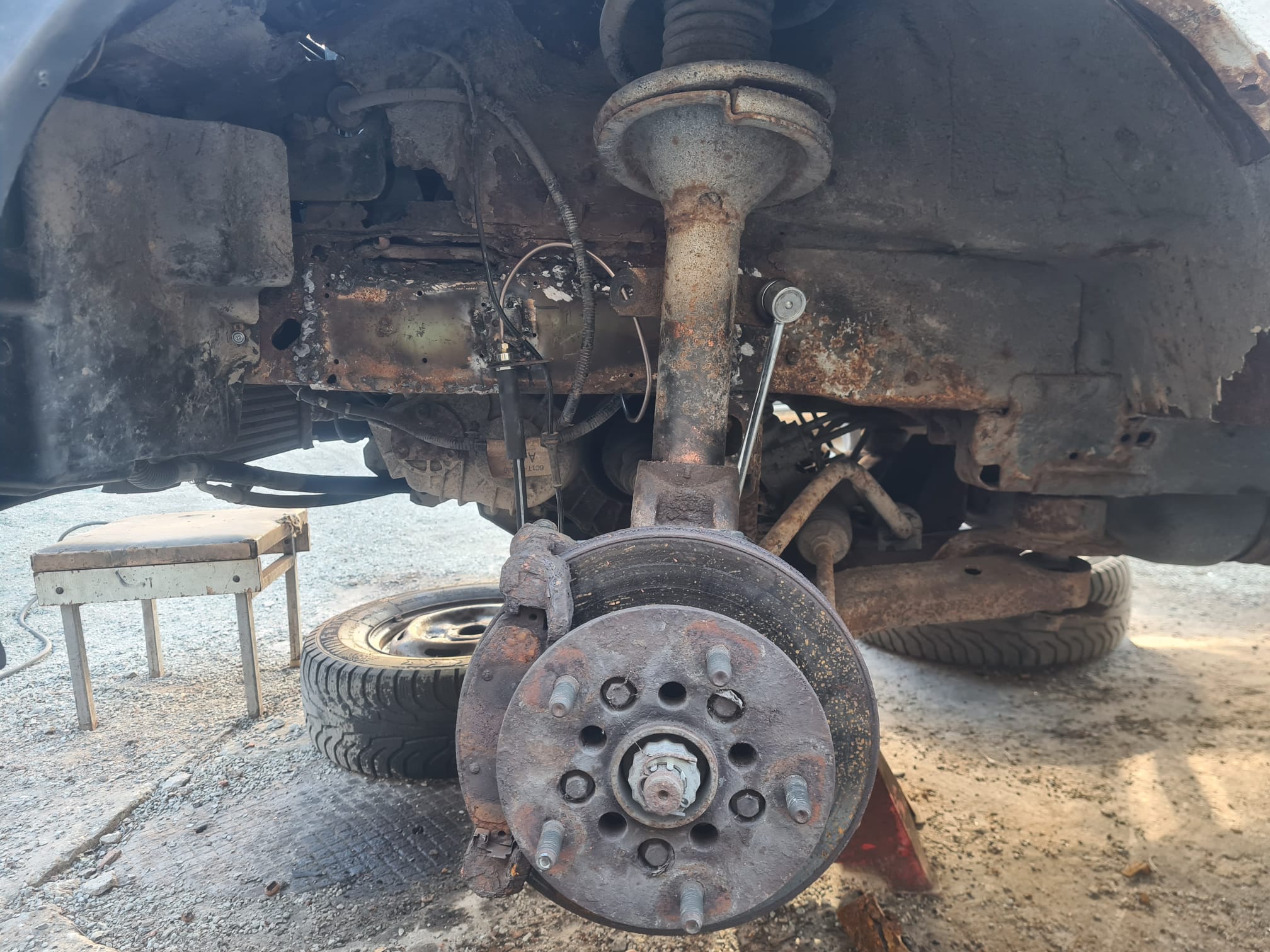

Transiti osas pidasime maha tulise arutelu, et kas viia rauda ära või teha ikka korda. Kuna tööd on seal tagaotsas tehtud märkimisväärses koguses siis peale jäi korda tegemise valik. Praeguseks on esimene vasak amordipüstak eest ära käinud ja pikitala lahtilõigatud ja siis ribidega tugevdatud ning uuesti kokku keevitatud nelikanttoruga paigatud. Eile panime ksf Linnukesega püstaku tagasi ja piduritoru sai ka uus.
Teisel pool tuleb ikka ka lappimistöö ette võtta.

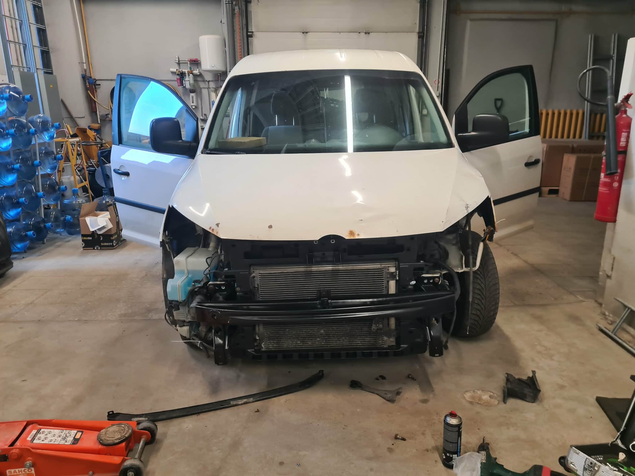

Caddyga oli huvitav lugu, et tegin puuduvate juppide varuosakeskuse päringu ja ei saanud mitte ühtegi vastust. Mõtlesin, et läheb huvitavaks ja leidsin fb jupimüüja, kes vastas nädalase viitega ja väga ebaselgelt. Niipalju sain teada, et esituli oleks olnud 100.- €. Siis hakkasin vaatama juppe poest ja selgus, et kõik on olemas ja väga mõistliku hinnaga. Kaks tuld, radika ümbruse plastikraam, esimene raudtala ja jahutusvedeliku põlvliitmik maksid kokku 300.-. Tarneaeg küll võrdlemisi pikk.

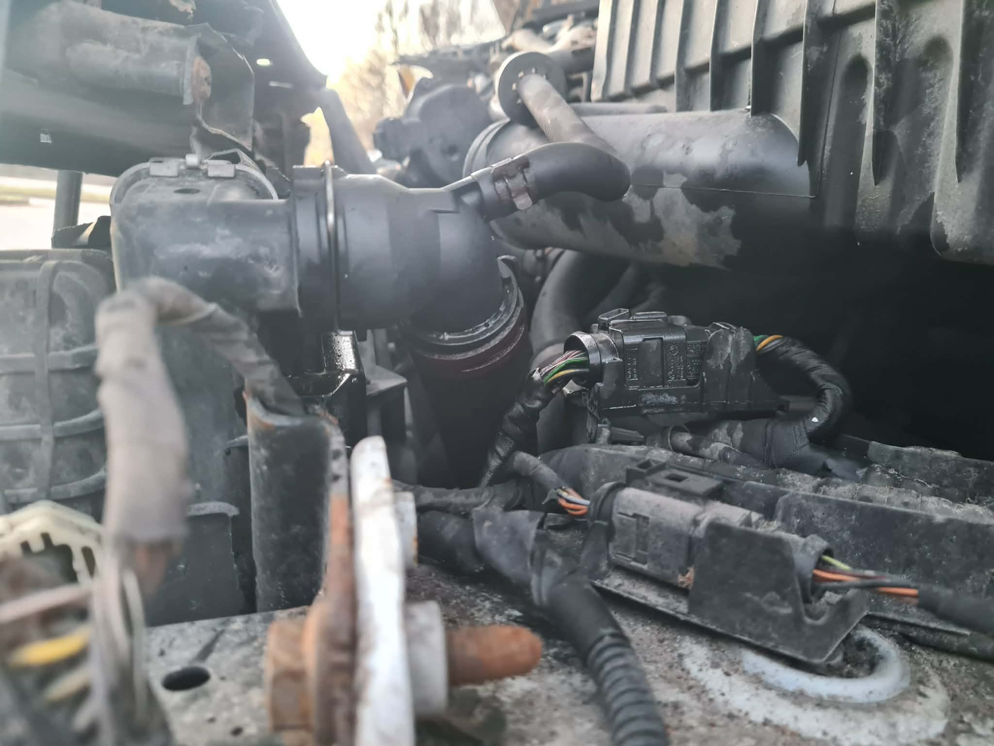

Jahutusvedeliku põlve paigaldamisega sain lekke pidama ja radiaatorit vahetama ei pea. See on hea asi.

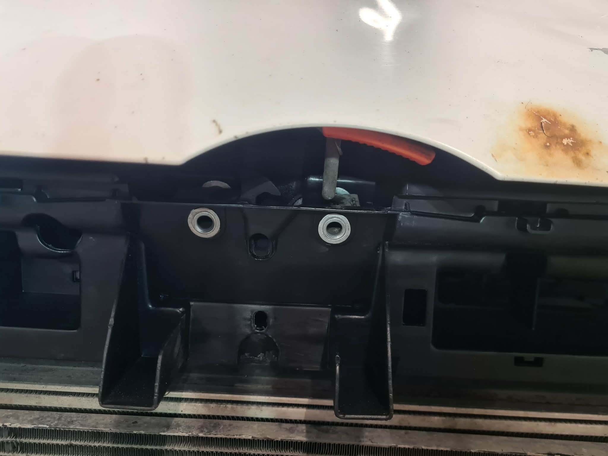

Radiaatori raami ja esitala paigaldamise tulemusel sain teada, et asi on ikka 2cm viltu. Konsulteerisin raamivenituseksperdiga ja sain teada, et Volkswagenite esiosa pidi nii pehme olema, et võib vastu äärekivi kangiga õigeks väänata. See tundub siiski natuke kahtlane ja pigem on plaan venitada kett-taliga garaaži juures kui Transiti sealt eest ära saame.
