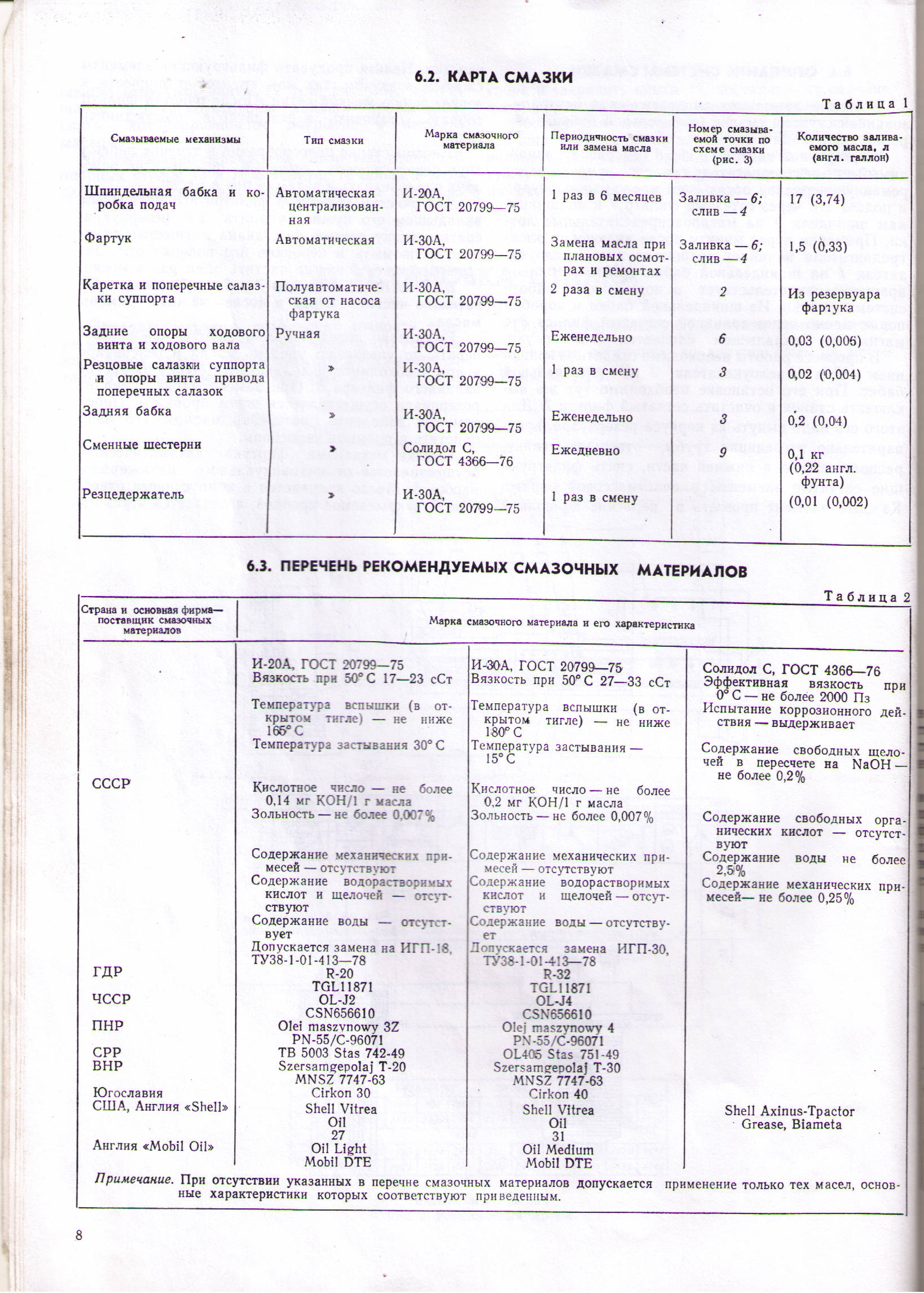

Ehh, mis siis ikka. Paneme mõne dokumendi üles.
16K20 pass 1976
1979
1980
1983
1K62Д 1987 Konstruktiivilt sama 16K20, ainult Tsheljabinski tehase toode
Kõigil spindlikastis sidurid sees ja kõik määritakse tehasest ettekirjutatud õliga И20-А.
Lugupeetud abrasiiv ja mikroosakeste spetsialist mlsluik leiab ehk peegli ise? Või on ka abi vaja?

Õli kvaliteet... noh ega ta sel ajal lääne õlidel suurt parem ei olnud. Siin on probleem hapendumises ja termilises lagunemises.
Ja ei unusta ka seda, et need pingid olid reeglina kahes vahetuses tööl, nii et see õli pidigi seal suht kiirelt otsa saama.
Mul on tsehhide/slovakkide tasalihvpink kus õlivahetuse välp on 2000 tundi või 1 aasta. Sealjuures on õli sundjahutatud mitte rohkem kui 25kraadi.
Kui siin möödundaasta nädala jagu ullu panin siis sain treipingi esimese spindlilaagi 58 kraadini korpusest mõõdetuna, õlipaagil kätt hoida jätkuvalt ei kannatanud.

Nii 1K62 kui 1M95 on ette nähtud ekspluateerida õliga И20-А.  Ühes kasutad ATF- ja teises suvalist ollust.
No ei taipa loogikat, ise tekitad endale probleemi.
