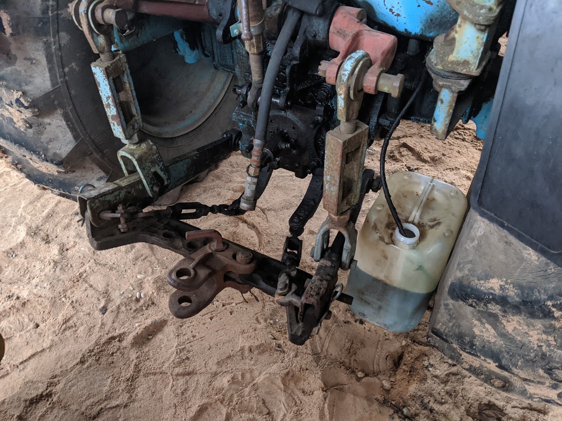

Haakeseadmete ühendamiseks on mul tarvis aisapikendusi, eks? Praegu avaneb selline pilt:
Vasak ais on kah imelik keevitatud. Äkki kellelgi leidub mulle vajalike juppe isegi? Ideaalis siis vasak ais ning lisaks pikendused vasak ja parem.
RE: Belarus traktorid. - 2715 - 08-01-2020
Neid rippsüsteemi pudinaid müüvad kõik poed, nagu näiteks see:
https://www.periko.ee/et/c/rippsusteem-3
Kui haaratsiga metsa vead ja pöördadraga künnad siis toimivad ainult need ülemise rea omad 1221 omad.
Alumise rea omadega neid töid tehes lähevad nad kõveraks sest on lehmavaiarauast tehtud.
Muude kergemate tööde jaoks aga pole vahet.
Kui esimestel otstel munakus lõtk ja kõverad ning plaan esimesed otsad ära vahetada siis neist raskete tööde jaoks soovitaks ainult originaale sest need olid eelmine aasta veel korralikust materjalist tehtud.
https://www.periko.ee/et/a/veoais-70-4605055-vasak-originaal
Pildilt vaadata on ka püsttõmmitsad kahtlaselt lapitud ja neid ostes ei tohiks ühegi töö jaoks neid osta.
https://www.periko.ee/et/a/vertikaaltommits-50-4605012-vasak-hiina
Need on malmist ja lähevad väga lihtsalt katki.
Need on aga rauast.
https://www.periko.ee/et/a/vertikaaltommits-50-4605012-vasak-vene
Kui aga reguleerimist nõudvaid töid palju, siis ma paneks mõlemale poole sellised(mitte Hiina omad) ja tooks vändad pikendusega üles akna alla et oleks mugav keerata.
https://www.periko.ee/et/a/vertikaaltommits-80-4605150-parem-originaal
Hiina omadel pole sees survelaagreid ja pinge all ei jõua keerata.
RE: Belarus traktorid. - olli - 09-01-2020
Tänud, väga põhjalik!
RE: Belarus traktorid. - v6sa - 09-01-2020
Kinnitan eelkirjutatut. Ning soovitan kiirustada - praegune pilt sobib vaid kergeks tööks. Kui pildilolevale rauale valu andma hakata, hakkavad tükid lendama.
Lisaks on puudu ülemise tõmmitsa koba. Ilma selleta atra normaalselt jooksma ei saa. Tuhnida saab ilma ka muidugi. Metsaveol ja niitmisel pole samuti vahet.
Püsttõmmitsa alumised poldid pane siis kas Veneaegsed originaalid või poldipoe (mitte värvipoe!) mustad ja korralikult kontraga kinni. Siis kestab. Suvaline pehme makaron murrab enne katkemist küljest ka püsttõmmitsa kõrva.
