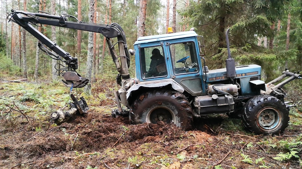

Mulle jäi silma see sinine tõstukiga russ, mis pooleks läinud traktori metsast välja vedas. Kas see tõstuki lahendus on puhtalt omalooming? Ma pole varem sellist küll näinud.
RE: Belarus traktorid. - Urmash - 20-02-2020
See lahendus ongi omalooming. Üks pilt ka neile, kes ei ole liikuvat pilti näinud.

See nn omalooming on Valtra metsakomplekti tehaselahendus.... olen ise toimetanud sellise valtraga... Tõstuki kinnitus kannab tagaillal ja tala läheb esisillani välja, ning tugevdab kogu konstruktsiooni...
