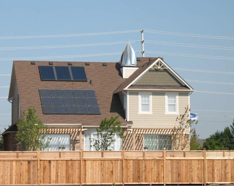

Üks turbiinitüüp, mis mulle on juba mõnda aega meeldinud. Peaks olema suht vaikne ja ühtlase käiguga. Maja katus ei ole hea koht tuuliku paigaldamiseks, aga kui seda siiski teha, siis mina paneksin just sellise! http://www.youtube.com/watch?v=8MQaT9EbMDQ
RE: Päike, tuul ja vesi - need me sõbrad kolmekesi - korvimees - 14-07-2012
Selline tiivik ka päris kunstipärane katusele panna Smile
[Pilt: Milton_home.jpg]
Link: http://www.platek.com/wind/pictures.html
RE: Päike, tuul ja vesi - need me sõbrad kolmekesi - Janka - 14-07-2012
Prantsusmaal sai nähtud korvimehe viidatud turbiinide analooge küll ja küll majade katustel.
Siiani arvasin, et tegemist mingite ventilatsioonikanali tippu paigutatud "ilukrutilkadega", aga tuleb välja, et kohalikud väntasid arvatavasti nendega hoopiselt maja tarbeks särtsu.
RE: Päike, tuul ja vesi - need me sõbrad kolmekesi - karvik - 14-07-2012
Elumaja katus ja tuulik ei sobi kohe mitte.
Need "krutilkad" on tihti magnetpadjal aga gene vile jääb ikka.
Minu mikro HAWT vilistab üsna tugevalt kui kõrva vastu masti paned ja enne tasakaalustamist masti vibra summutamiseks oli mul mast 4m kõrguselt ühendatud 25x40mm lipi kaudu katusega ja geneka müra võimendus kuuldavaks laagri kahinaks ja pirinaks. Kuna tegu ei ole ühtlase müraga siis ilmselt on sellega ka raske harjuda nii, et ta magamist ei segaks.
