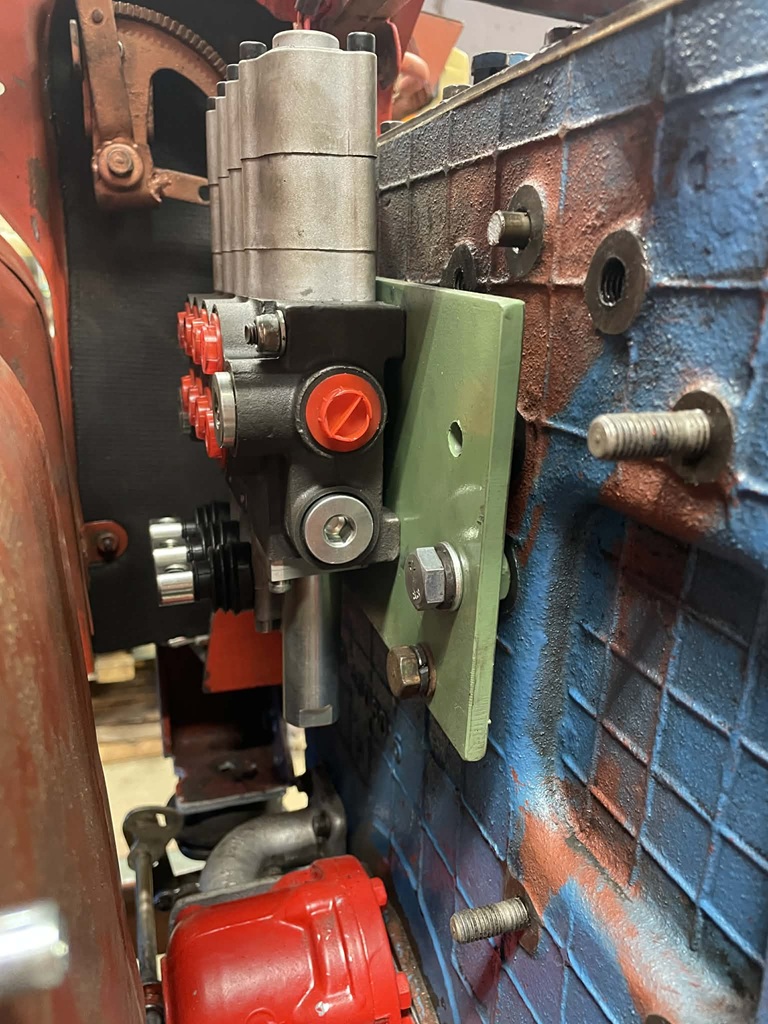

Järg hakkab jõudma hüdrosüsteemi ehituseni. Kevadel sai Trabiflexist ostetud P40 jagaja. Palun soovitusi, kuidas ja milliste lahendustega olete kangid toonud kabiini ning kus kõige mugavam on.
Ise olen jõudnud sinnani, et võtta Perikost see komplekt: https://www.periko.ee/et/a/4-ne-kangide-komplekt-tuup-indemar-kinnituskronsteiniga ja panna kuskile paremale poritiivale ja siis sobivad trossid vahele. Aga vot trossidega kokkupuude puudub, kuidas ja mida valida. Hea nõu teretulnud!

RE: Projekt: MTZ-80--->82 - I.A - 10-02-2026
Loogiliselt vaadates, siis see jagaja peaks ka paremale poole istme kõrvale ära mahtuma. Pusimist on ja fantaasiat on ka pisut vaja...

RE: Projekt: MTZ-80--->82 - Kult - 10-02-2026
Ma panin omal ka russile ühe trabiflexi 40l jagaja juurde ja mul ta läheb natuke kuumaks lapats põhjas sõites. Tagasivool on ka tavalise standard hüdrovoolikuga kus vahel veel mõned stutsid, kiirkinnitused. Kui selle asemel oli 80l metsakärujagaja(ka trabiflexist tavaline 6 sektsiooniga), siis nagu ei läinud, mulle on jäänud mulje et see 40l jagaja ei lase piisavalt läbi ja kuumutab õli liialt.
Jagaja ise selline https://www.trabiflex.ee/et/a/jagaja-p40-3-sektsiooni-ujuvad-3-joystikut-trossidega-1-5m
Panin taha porilaua peale ja trossidega kangid paremale akna äärde.

RE: Projekt: MTZ-80--->82 - saarrand - 10-02-2026
Istme kõrval ei ole kuidagi mõistlikku kohta, kuhu teda otse panna, on seal ju juba jvv lülitus kang jms asjad ees.. St vähemalt mina seda avalikku torudehunnikut sinna veel juurde ei soovi.
Pigem paneksin kangid ja trossid.
Kui tavalist hüdrovoolikut panna ei saa, siis mida seal kasutama peaks tagasivooluks?
Jant nüüd selles, et eelmine kevad juba riiulisse ostetud Trabiflexi jagajale ei saa neid trosside kinnitamise tarvikuid lisaks osta. Vähemalt mitte nende käest.
Mul on ostetud see jagaja: https://www.trabiflex.ee/et/a/hudrojagaja-4-sekts.-p40-1-2-sisendid-ujuvad-asendid-trabiflex
Kas sellele võiks trosside kinnituseks sobida need: https://www.periko.ee/et/a/joystick-kaabli-kinnitus-p40-p80

RE: Projekt: MTZ-80--->82 - saarrand - 16-02-2026
(11-02-2026, 22:17 PM)labtec4 Kirjutas:
(10-02-2026, 12:50 PM)Kult Kirjutas:  Mul läksidki kangid ja trossid sinna, jagaja jäi õue.
Ns32 pump, võiks olla jah suurem tagasivool, aga on nagu on. Tagasivool läheb paagi peal filtrisse läbi 1/2" või mis mõõt seal stutsi, mis piirab ka voolu.
Tagasivool üldiselt on nendel 3/4. Stutsi otsa keevitad mtz tagasivoolu küljest ülejääva kaela ja saab kasutada 25mm õli ja bensiini kindlat voolikut nt https://www.trabiflex.ee/et/a/kutusevoolik-25mm-20bar-1m 50ne pump, 1/2 pumbast jagajasse, 25mm tagasi ja ei ole probleeme olnud et kuumaks läinud.
Minu jagajal on ka kõik avad 1/2", kaasa arvatud peale ja tagasivool.
Aga miskit sai tehtud, jagaja kinnituseks sai tehtud valmis vaheplaat, paremale poole poritiivale  sai tehtud kangidele kinnitus. selleks paigaldasin mõned tõmbmutrid poritiival oleva tala külge. Seejärel sai testitud mis pikkusega trosse vaja on, hetkel tundub, et 2m pikkused on kõige sobilikumad, et nad kenasti ära mahutada. Said need Perikost ligi võetud koos istmega, vaatame mida see soodsam iste endast kujutab.
