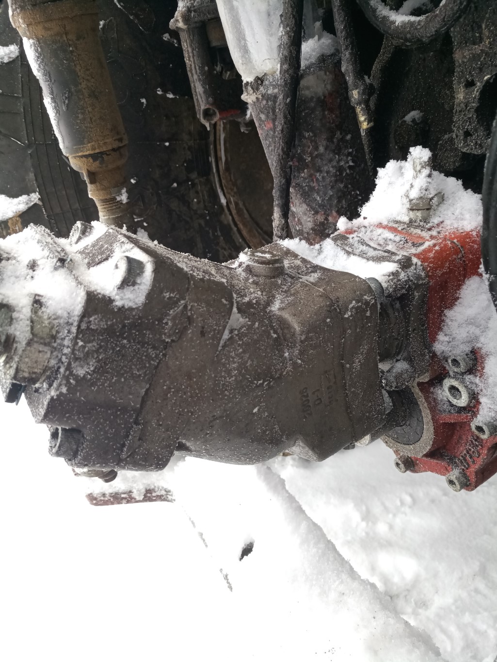

RE: MTZ metsaveoks kohandamine. - hillar2 - 27-02-2021
Tere, vajan abi/nõu Sad
MTZ tüüpi traktor, hüdroveoga metsakäru. Tõstuk ja käru saab toite JVV otsas olevalt kolbpumbalt, mis on reduktori otsas. Käruveo/tõstuki lülitab elektrisolenoid. Nüüd juhtus täis koormaga selline asi, et lõi jvv reduktri otsatihendi ära nii et läbi reduktori hakkas hüdroõli lahmama. Järelikult lõi vist ka pumba otsatihendi ära. Mis võis sellist asja põhjustada? Korraks oli moment et tahtis välja sureda kui läbi muda sõitsin - mingi elektriteema?

RE: MTZ metsaveoks kohandamine. - 2715 - 28-02-2021
(27-02-2021, 22:01 PM)hillar2 Kirjutas:  Tere, vajan abi/nõu Sad
Kas pumbal drenaaz on ühendatud õlipaagiga?
Kui pole, siis ilmselt juhtus midagi pumbaga ja rõhk pääses läbi kolbide.
Kui veel tunda ka oli et miski tavalisest rohkem jõudu tarbis on kindlasti tegu ülerõhu tekkega.
Muidugi seda skeemi ei tea kuidas koostatud ja mis komponentidest, kuid vaevalt pumba ja ümberlülitusklapi vahel kaitseklapp on.
Võibolla see ümberlülituse klapp on sellise ehitusega, et siibri keskasendis on pumba toru suletud ja pole õlil kuhugi minna.
Keskele kinni suudab ta aga mingi puruga jääda ja kui selles asendis juba suur rõhk tekib võidakse siiber seina kinni suruda.
Eks nüüd tuleb pump lahti võtta ja tihend ära vahetada ning vaadata et miski muu pole kannatada saanud.
RE: MTZ metsaveoks kohandamine. - hillar2 - 28-02-2021
Ei tea kus kohast täna tihendeid saada Võrus?
Kui dreen oleks siis peaks 3 voolikut pumbal olema või võib see olla ka tõstuki all kuskil kolmik? Ise nii värske tehnikaomanik et pole selgeks teinud süsteemi.
Võtsin pumba maha. Kolbpumba sk-tihend läbi nagu läti raha. Ei tea kas raske veoga kui välja surema hakkas tekkis ülesurve või lausa sai pump tagurpidi käima hakata?
Sinna peaks veel minema spetsiaalne sk mõeldud hüdraulikale, mis tugevam.
Pilti ka simmerlingist pumba sees. Mõõt 40-70.
Proovin uute tihenditega ja keeran pumba pealt punni ära ning viin otse paaki. See peaks siis vältima et ülerõhuga lõõb ära tihendid. Muidugi konsuldeerides teiste meestega arvati et pump ikka hõre ja ei aita tihendite vahetus aga eks saan seda teada varsti. Uus pump maksab pea 1000 eur, et vist on mõtet katsetada enne tihendite vahetust. Dreeni tekitamine peaks muidugi vältima et ülerõhk saaks tekkida.

RE: MTZ metsaveoks kohandamine. - hillar2 - 11-03-2021
Vahetasin tihendid ja panin pumbale dreeni - tundub et pump elas oma viimaseid päevi - jõuetu ja plagises väga hullult. Panin uue pumba ja mure lahendatud.
