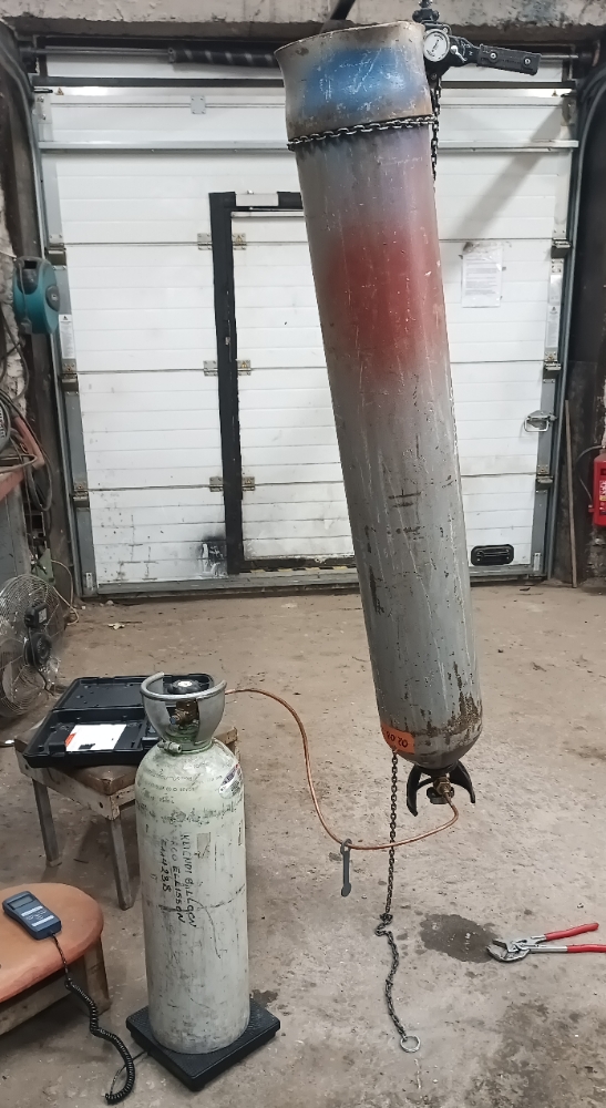

Tegin väikse proovilasu co2 villimisega. Sedapuhku siis elme pudelist väiksemasse taarasse. 10kg pudelisse sain 7kg sisse.
Kahe pudeli vahel kasutasin vasktoru. Keegi jättis kunagi mulle selliseid torujuppe, kus mõlemas otsas oli elme pudeli otsa sobiv mutter. Asendasin ühe otsa mingi vana aga/linde reduktori küljest pärit mutriga ja vasejoodisega kleepisin asjad kokku.
Saab küll, kui tahtmist on, kuid üle 70 protsendi täitumist ei ole mõtet oodata.
RE: Elme Messer Co2 ja muud GOST balloonid - tõnn - 14-10-2024
Ohutuse mõttes pole vist vajagi 100% täis valada.
RE: Elme Messer Co2 ja muud GOST balloonid - 13piisab - 14-10-2024
Asjalik märkus, aga 30% paisumisruum (vastu nominaalkaalu. Olgu see siis kurguni täis pudelile või mõningase ohutus-gaasiruumiga pudelile) on samas tööstuslikul juhul küll priiskamine.
Teoorias peaks aga villimine alluma ju vedeliku voolamise loogikale ja vedel (=tihedam) voolab lihtsalt alumisse? Eeldades, et jäätükid (või õhumullid torus) jama ei korralda / on aega oodata nii sulamisi kui voolamisi. Ehk siis miks ei täitu lõpuni? Liiga peenike ja kehva kujuga niidike balloonide vahel? Pildil paistab torukese kuju nn seisvat õhumulli soosivat.
