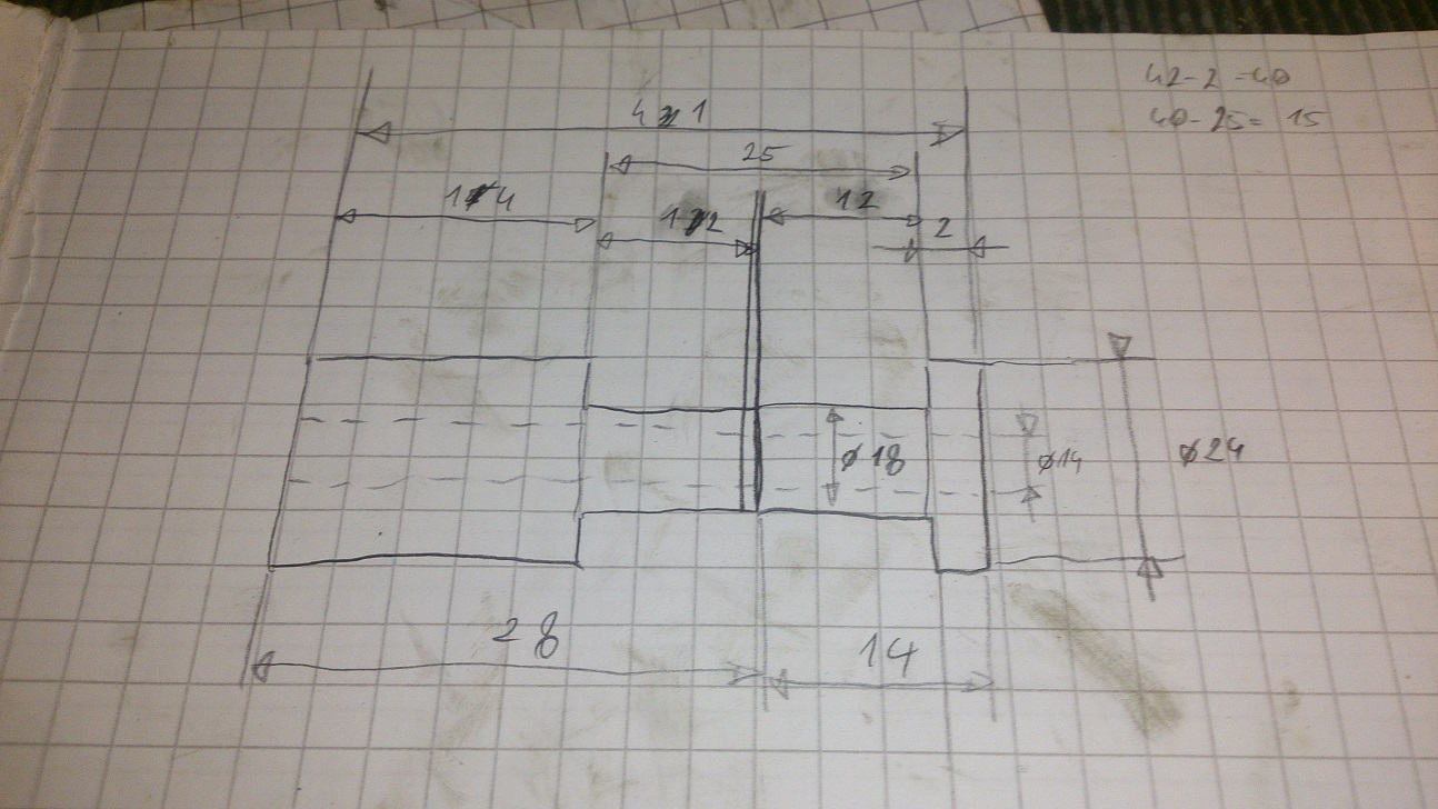

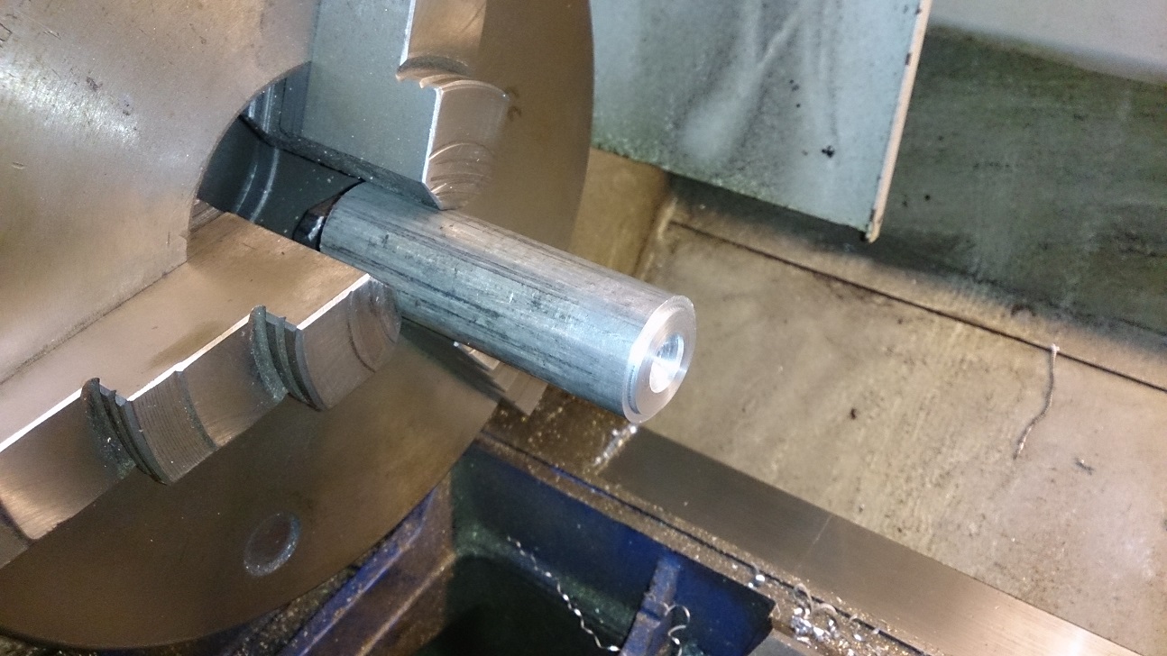

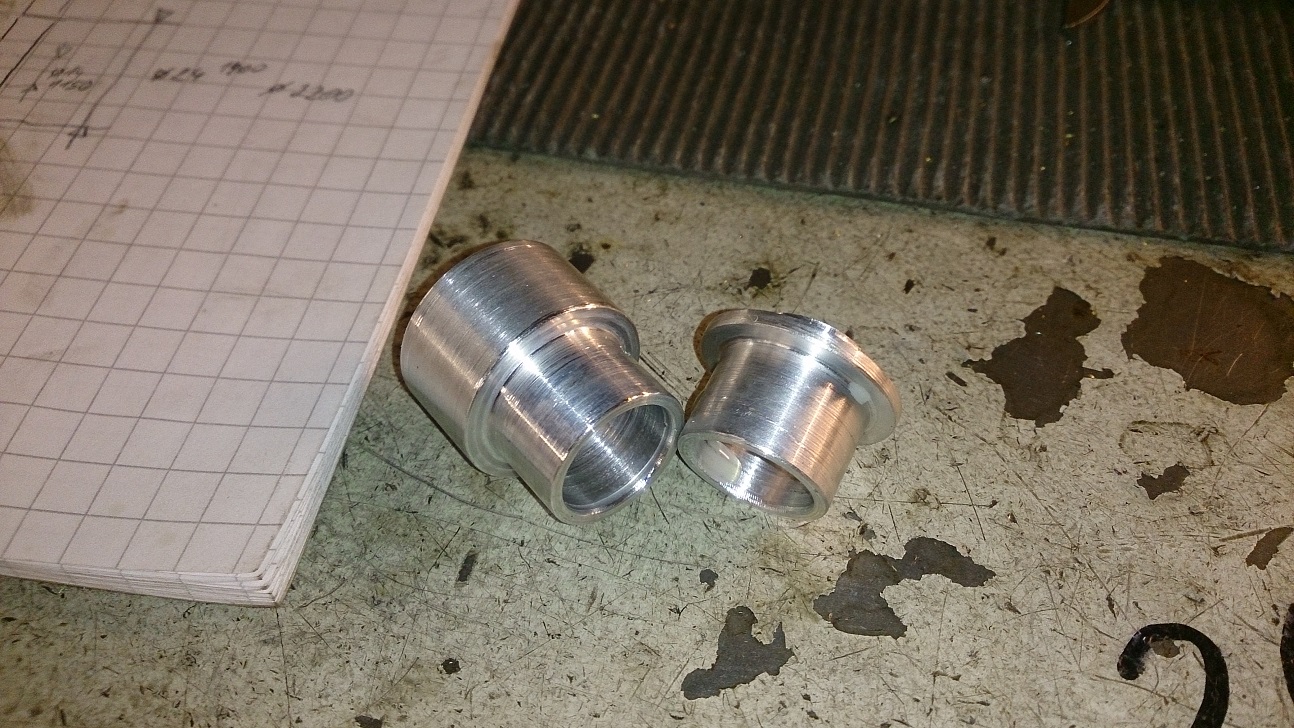

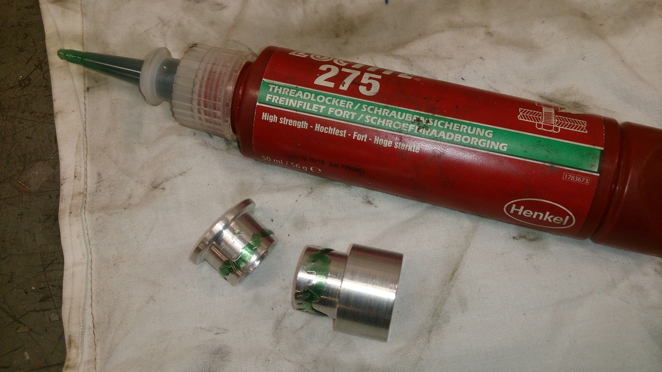

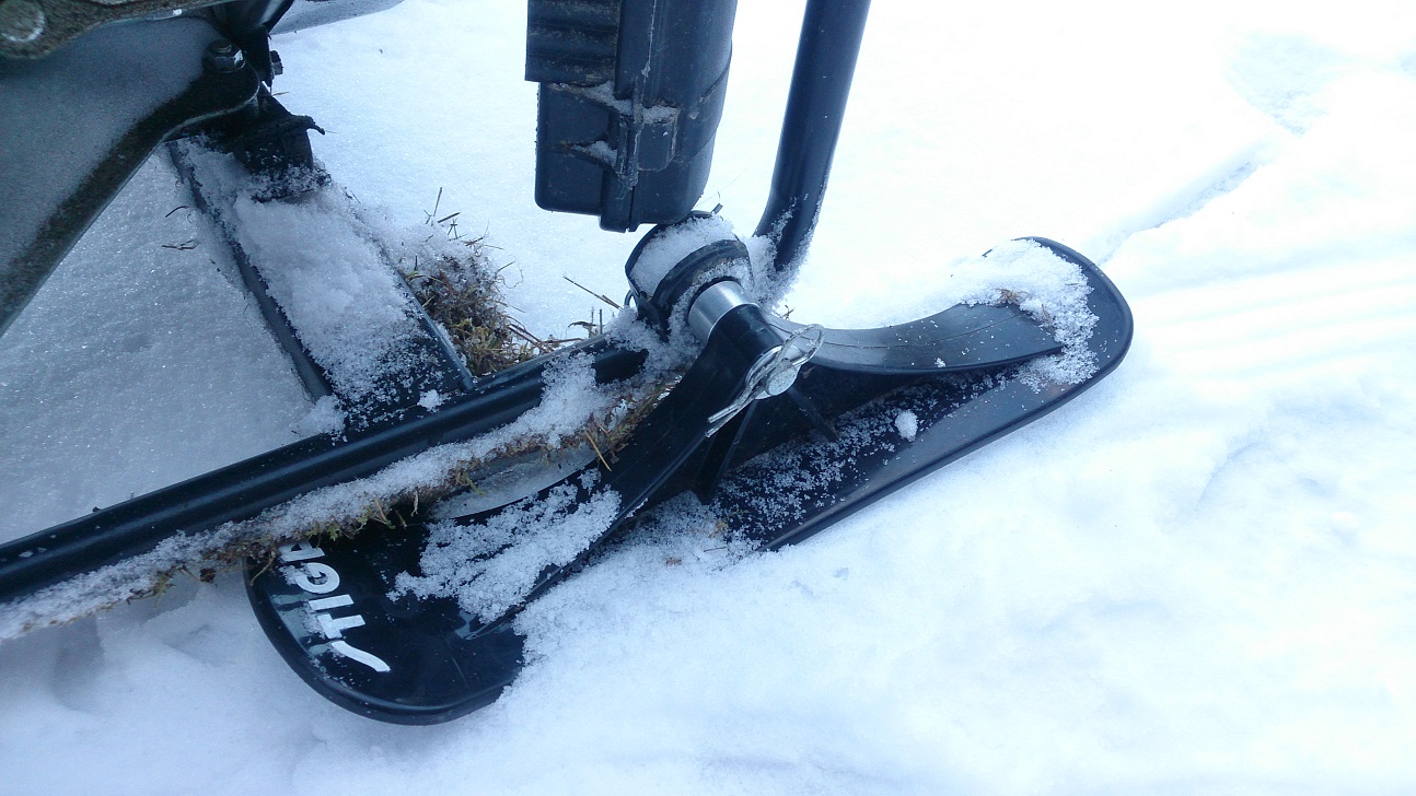

Möötmiste järgi kiire eskiis, materjal ...
Et puksid suuskades kinni püsiks (völli jaoks öuetingimustes 0,5mm suurem ava) liim vahele:
ja soliidselt valmis nad ongi:

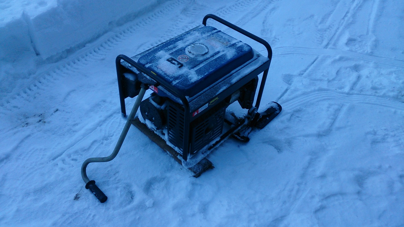

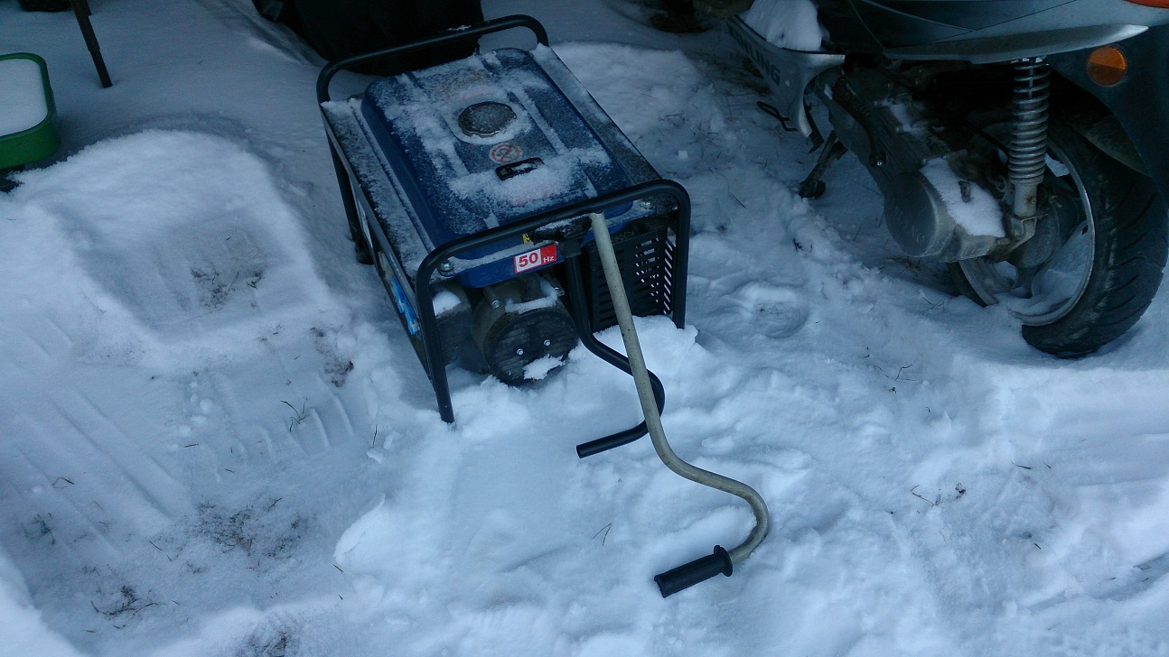

Pidin ka torupainutust meelde tuletama,
kuna originaalkäepide ebamugavalt lühike oli ja genekas tihti vastu kandasi kippus tulema, tegin pikema käepideme transpordiks:
RE: QUAD Apex Pro MXR100 / MX Suzuki RM85 RM250 / Arctic Cat ZR700 ... nokitsen palju -
overspeed - 14-02-2021
Nüüd lihtsam lumel transportida genekat, kui suusad all. Ja voolukatkestusi maal ikka on, kui raske lumi liinidel pahandust teeb:

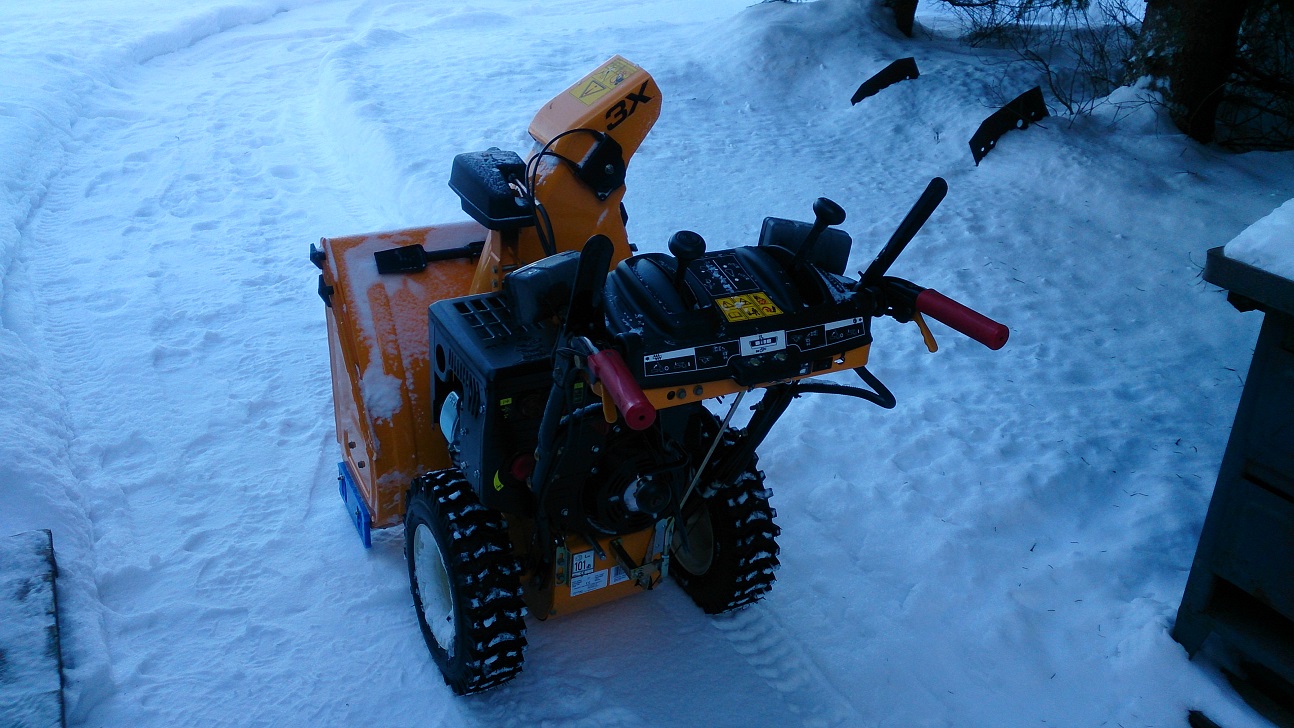

Lumepuhuril külmus üks tross (lumejoa nurgamuutjal) kinni.
Peale trosside mahavöttu ja toas lahti sulatamist, sai kiirelt need öliga määritud, pöhimötteliselt nagu siin kirjeldanud olen:
trosside määrimine.
Aint kokkupigistamise asemele kasutasin suruöhku.
