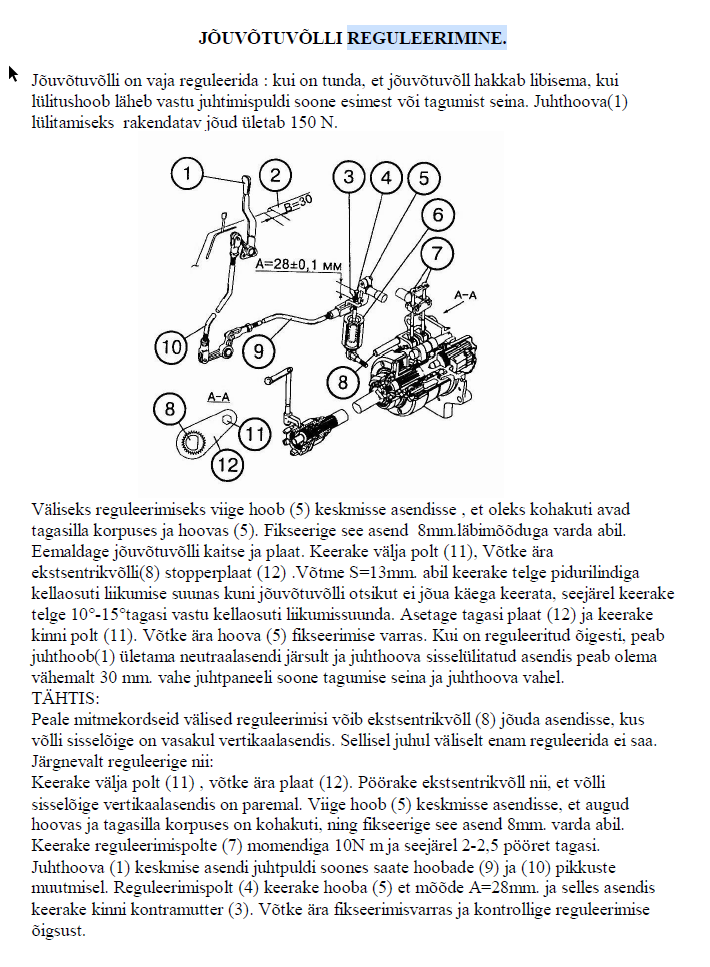

Kas JVV lülitus kang kabiinis peaks ennast kuidagi äärmisse (vastavalt kas ON või OFF) positsiooni ära lukustama? Mul mõlemas ääres toimib ta ühtemoodi nii, et 2-3 cm enne lõppu läheb kangi liigutamine nagu raskemaks, aga kui kangi lahti lased, siis liigub ta päris äärmisest asendist selle sama 2-3 cm jagu tagasi. Ei tundu nagu päris õige.
RE: Belarus traktorid. - HenriRa - 02-03-2020
olli Kirjutas:Üks loll jõuab rohkem küsida kui... Aga pidage veel natuke vastu, ma mängin esimest korda. Ja seni on siinsest seltskonnast juba palju abi olnud. Smile
Tervist!
Mina reguleerisin enda traktoril (MTZ 82) järgneva juhendi järgi.
Otsest lukustust äärmistes asendites pole. Äärmistes asendites püsimise määrab vedru nr. 6 pingsus ehk, et reguleeri polt nr 4 pikkus 28mm peale ja vaata kuidas asi muutub.
Ega süsteem ei libise?
Parimat,
Henri
RE: Belarus traktorid. - Kult - 02-03-2020
(01-03-2020, 20:51 PM)olli Kirjutas:  Üks loll jõuab rohkem küsida kui... Aga pidage veel natuke vastu, ma mängin esimest korda. Ja seni on siinsest seltskonnast juba palju abi olnud. Smile
Enda kogemusest pakuks kas vedru liiga pingul või hoovastik valesti regullitud, kui võtad tagant vedru juurest lahti ja keerad pikemaks/lühemaks, peaks olema näha kas on tolku.
RE: Belarus traktorid. - olli - 02-03-2020
See sama polt nr 4 oligi täiesti lahti. Keerasin 28 mm peale ja nüüd tundub nagu õige asi. Tänud! Libisemise kohta ei oska eriti kommenteerida, kuna veel väga vähe seda traktorit kasutanud. Eks ma pigem proovingi enne kasutuselevõttu vähemalt mõned asjad üle vaadata et hiljem töö käigus probleeme vähem oleks.
