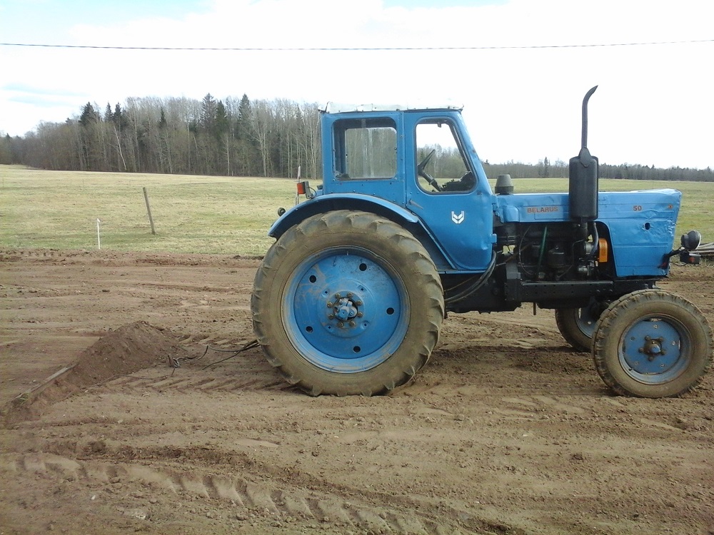

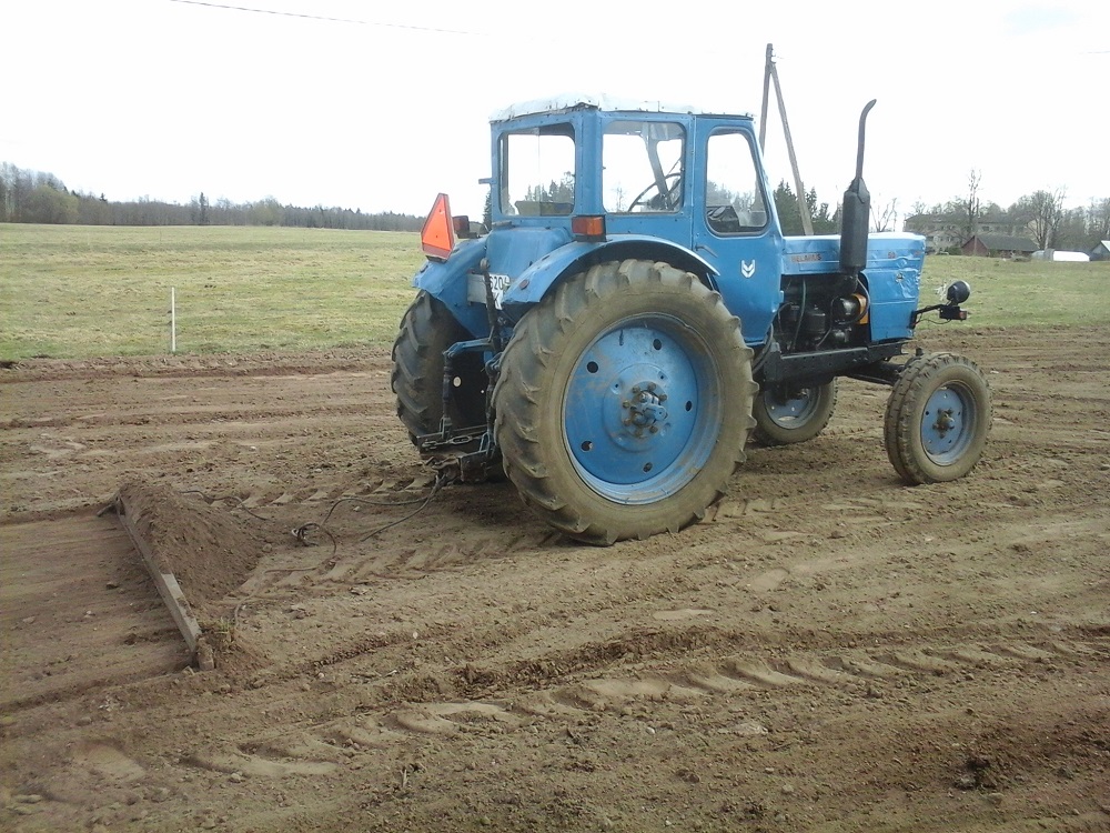

deeremees - 11-04-2020
Kevadine libistamine.
RE: Belarus traktorid. -
v6sa - 11-04-2020
Ilus teemakohane fotolavastus viisaka kestaga traktoriga. Just niimoodi toona meie põlde arutult tambitigi
Roppraske vedur liigväikese ja antud tööks tööks sobimatu riista ees liiga hilja põllul tolmutamas... Olles täna veetnud samas kuldnokapuuris paar tundi, siis ma endiselt pean kogu kollektiviseerimist ja sellele järgnenud "põllumajanduse mehhaniseerimist mujal maailmas analolooge mitteomava tehnikaga" inimsusevastaseks kuriteoks.
Sul on seal vist 80 armatuur sees?
deeremees - 12-04-2020
Minu kandis veel mõned on maad libistanud. Mõned madalamad kohad olid pehmed ei lasknud varem põllule minna. Armatuur ei ole 80ne oma vaid JUMZ-6AL pealt pärit. Mis puutub MTZ-50/52 kuldnokapuuri, siis mina isiklikult võtan üldse maha, kui ilmad ilusad on juba. Tunduvalt parem töötada. Ei pea vähemalt seda koledat müra taluma.
