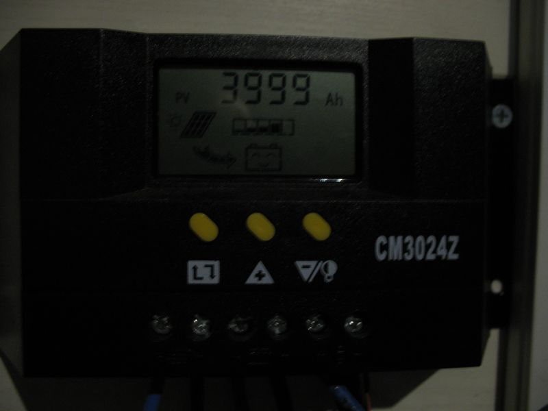

RE: Päike, tuul ja vesi - need me sõbrad kolmekesi - Basilio - 26-09-2012
Väike tähtpäev - 1 aasta päikeseelektrit!
Tegin hommikul pilti ka:
Nii et siis ca 4000 Ah aastas 55W paneeliga.
Kui ma nüüd õigesti rehkendasin, siis "teeb see pekis välja" 48 kWh.
Pole just palju, kui vaadata igakuist "Narva-voolu" tarbimist. Samas ka mitte vähe, kui vaadata paneeli mõõtmeid. Rahaline külg, mille vastu põhiliselt huvi on tuntud, on nutusem - praeguse tariifi järgi 5,62 euri eest e-vaba lektrit.
Võttes aluseks eluea 25 aastat, saame ca 140 EUR, eeldades et elektri hind jääb samaks(mida ta kindlasti ei jää). See ületab pisut paneeli soetamismaksumust. Kui arvestada mõningast efektiivsuse langust eluea lõpupoole, siis tuleb heal juhul ots otsaga. Kui aga eeldada, et elektri hind lähitulevikus kordades tõuseb, siis tasuks mõelda. Muidugi ei aita ainult paneelist. Vaja on veel kontrollerit, akut ning kaableid-pistikuid. Soovitav on ka pööramismehanism, mis tõstab tootlikkust suvel kuni 2 x. See teeb kogu kupatuse ikkagi kalliks ja minusuguste jaantatikate eralõbuks. Ehk siis kokkuvõtteks - majanduslikult praegu minu arvates veel ei tasu, aga põnev on tegeleda ikkagi. Lisaks õpetab "oma" elektriga majandamine sellega säästlikku ümberkäimist paremini kui miski muu ja sealt tulenev sääst on ehk suuremgi.
