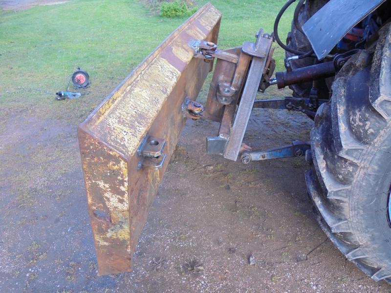

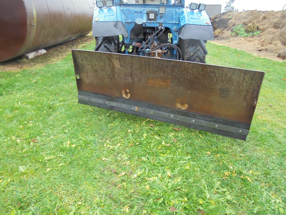

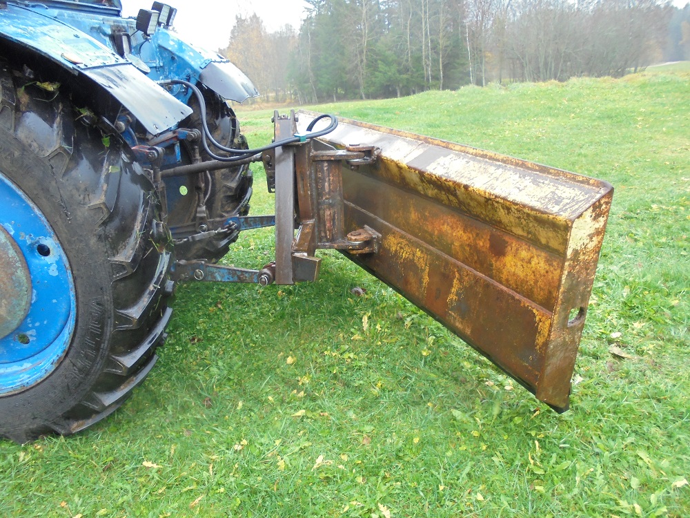

RE: Lume lükkamine - meli666 - 09-10-2022

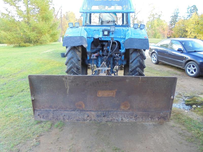

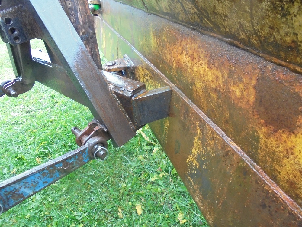

Väike areng jälle. Sai asjad kokku punktitud ja proovitud. Hõlma ründenurk vertikaali suhtes kujunes 10 kraadi. Talu õue peal toimetamisel sel ilmselt tähtsust pole ja ei hakanud reguleeritavat ka tegema.
Jah, see höövli sahk on ikka ränk raud. Pööramise osa plaanis ka veits lühemaks veel nosida, saab traktrorile lähemale. Aga eks sel kaalul on ka pluss. Natukene raskemates tingimustes ehk kergitades saab haardumist juurde.

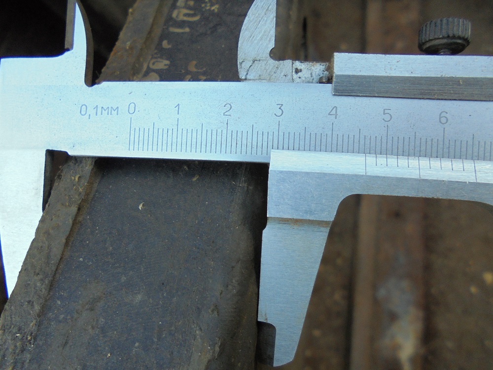

Hõlma kaar painutatud sellisest materjalist.
Järgmiseks tuleb ilmselt paus, sest hüdrosilindri-(te) käikusid tuleb vaatama hakata ja siis vastav osta.

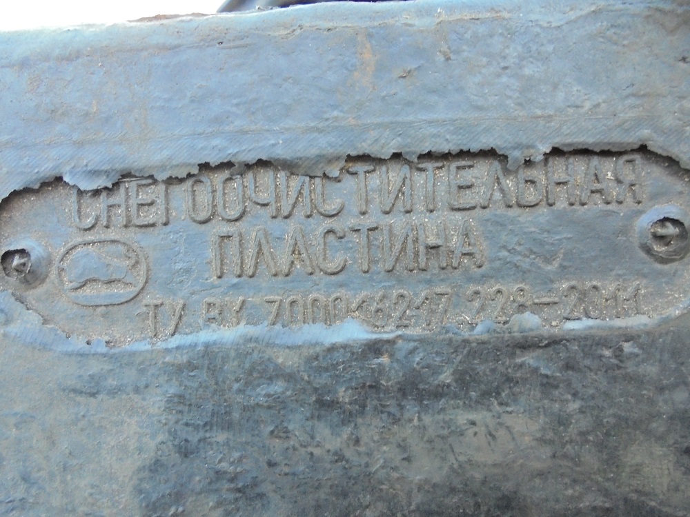

Sahakumm tuleb ilmselt siit. Jah, raha maksab, aga taluõue nühkides jätkub ilmselt aastateks.

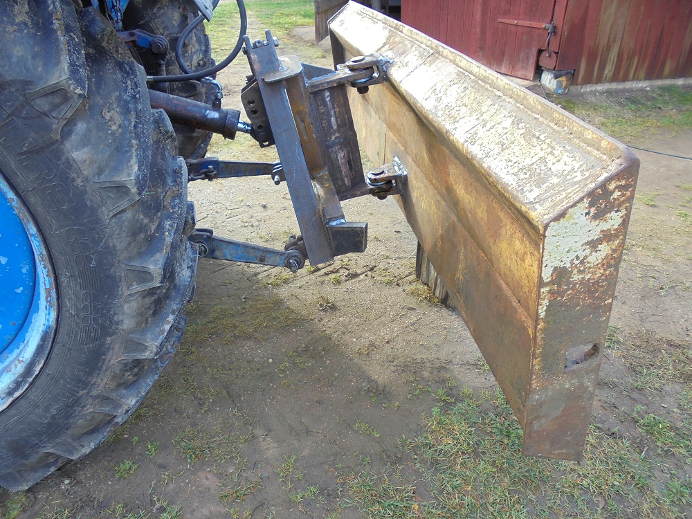

RE: Lume lükkamine - meli666 - 10-10-2022
Arusaadav, et aisade nurk on halb. Aga horisontaali saamine nii lihtsalt saavutatav pole, et tummine tugevus säiliks. Ma muidugi teen seda asja puusalt, silma järgi. Aga parem kasvõi 10 korda varu, kui kõver käkerus keset talve. Hobinokitsejal see silma järgi rohkem metalli nagunii rahakoti pihta ei käi, seeriatootmine teine asi.
Kui vaja, siis aisade halva nurga vastu võitlen rattaraskustega. Neid on hulgim olemas.
Tegelt kõrgele tõstmine on päris hea, saab rohkem lund väiksema ala peale. Näiteks siin näha, kuidas ma Jumzi sahaga toimetasin.
https://forum.automoto.ee/showthread.php?tid=42227&pid=469628#pid469628
Sahakummi plaanin 50mm. Siin lehel saab juppidena ka osta. Peab muidugi saadavust uurima.
https://tellimiskeskus.optitrans.ee/et/a/kummitera-50x200x610mm-stm-faas-2x45%C2%B0-2ava-d18mm-152-5-305mm
Saha pööramine tuleb jah hüdrosilindriga. Pildil nurk oli vist 37 kraadi äkki, niipalju ei plaani. 25 ilmselt tuleb. Oleneb, milline silinder ka õnnestub hankida. Üsna ideaalne oleks käigult vene Kun kopa lühem silinder. Sel silmade vahe koos 700mm, käik 400mm.
Kui kellegil ehk pakkuda miskit sellist lääne oma, siis palun postkasti kiri. Poest sai mingi aeg Kun kopa oma ostetud, aga see jookseb juba õli läbi. Veneaegsete, ka uutega on nagu on. Tihenditega tuuga.

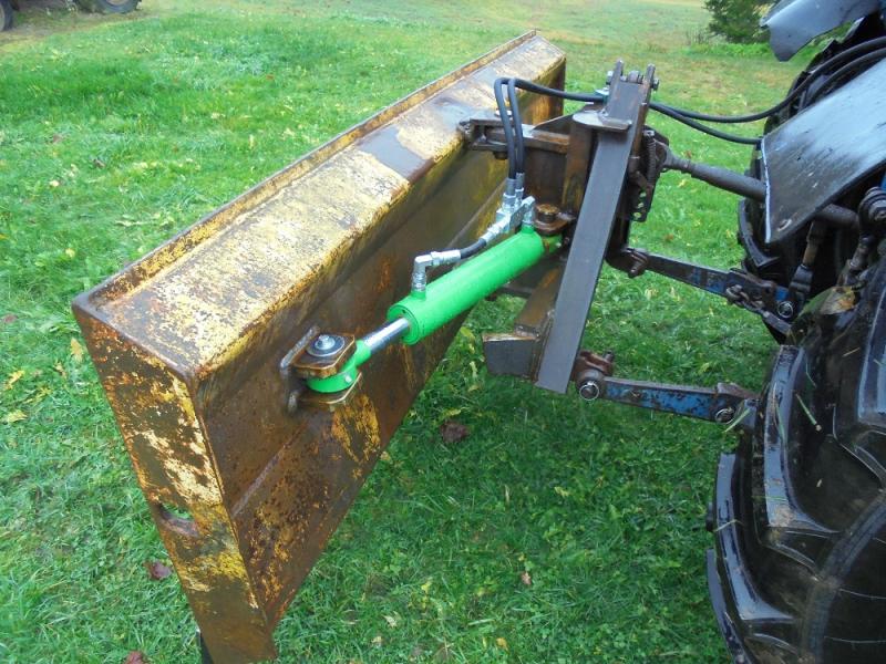

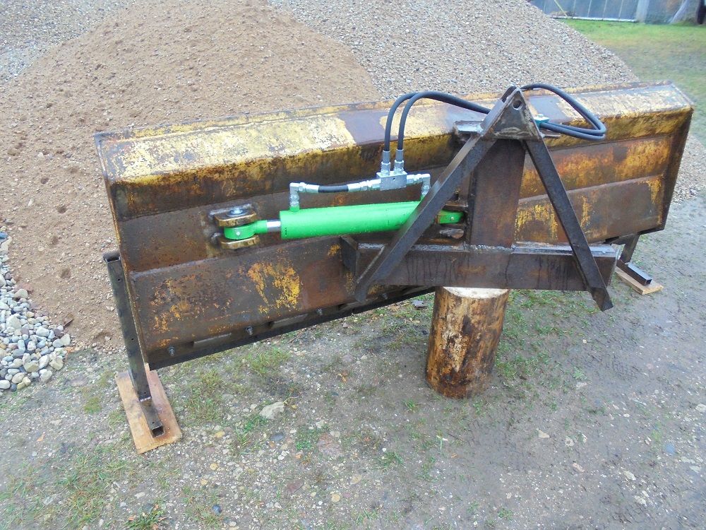

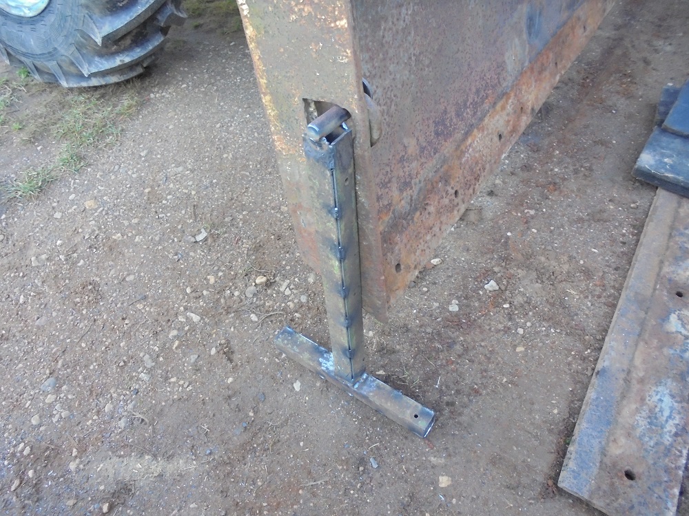

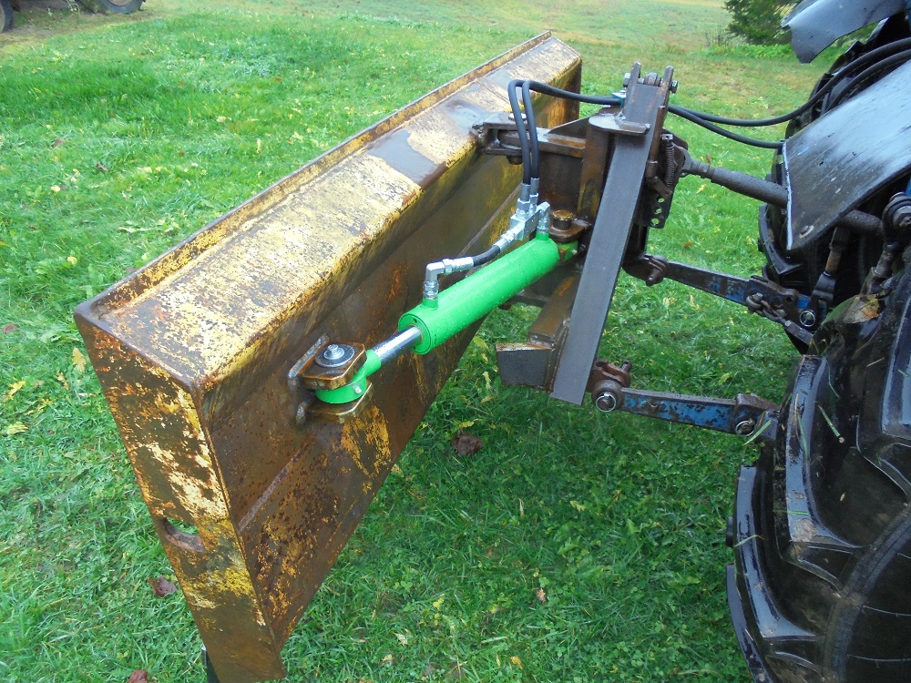

RE: Lume lükkamine - meli666 - 22-10-2022

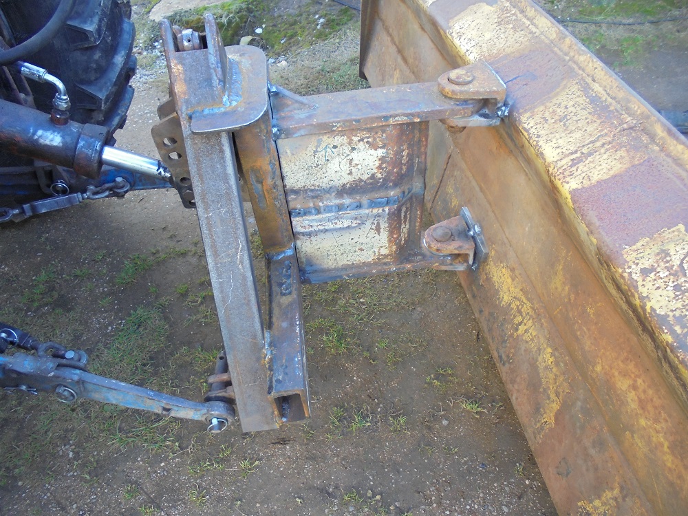

Natuke jälle nokitsetud.
Vahetükk tundus liiga mõtetult pikk olema.
Nüsisin maha. Traktorile sai ka ligemale.

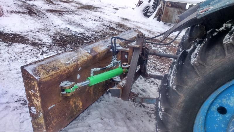

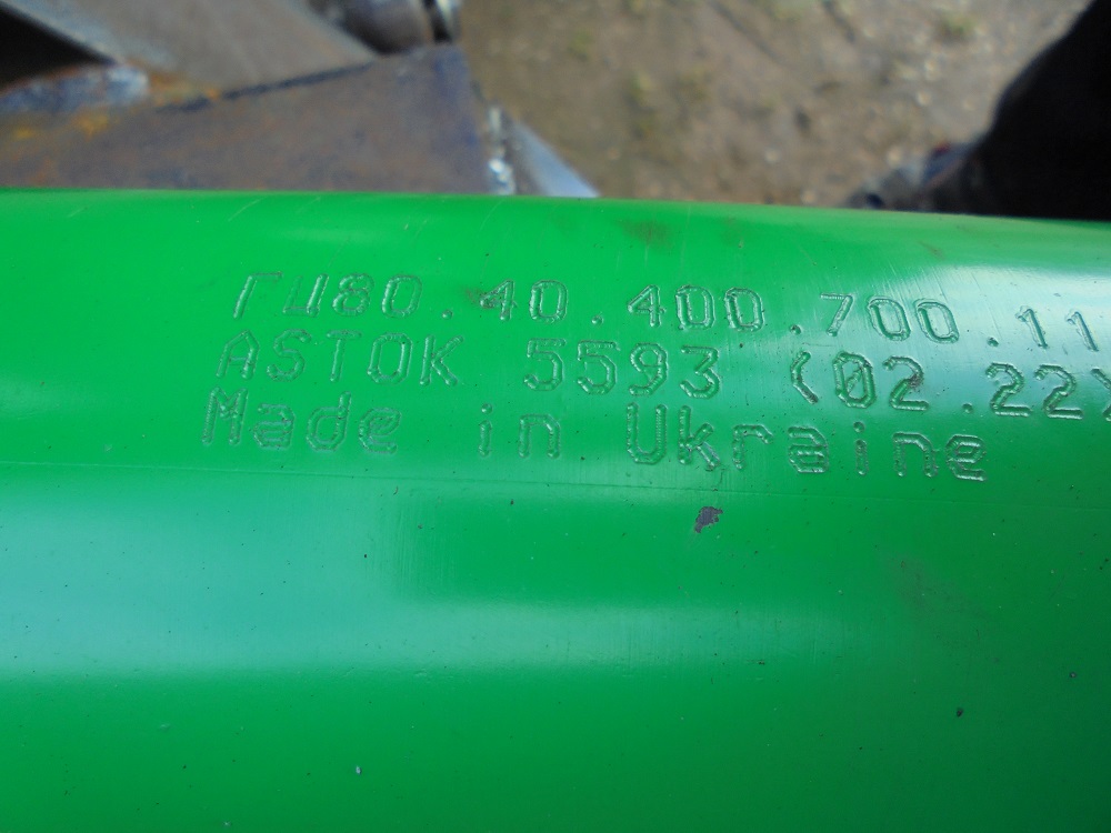

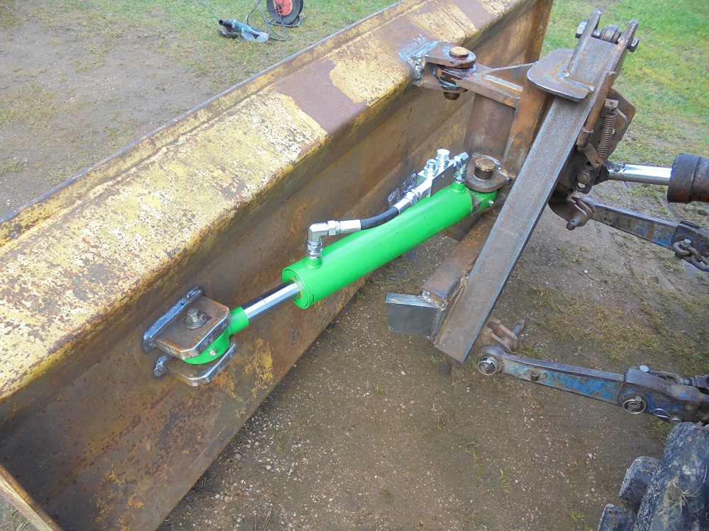

Valmisid silindri kronsteinid, mis said külge keevitatud.
Silinder sai külge. Selle ostsin poest uue, kuna tahetakse pool maa sisse mädanenud asjade eest, millel varred roostetäppe täis, sisuliselt uue hinda. Eks vast omaaegne kraam ole parem. Aga, uued mansetid ja vars. Hulga remondiaega ka peale. Eks näha, kuidas uus kestab. Kui mitte, siis tuleb lasta Hydroscannis valmistada.

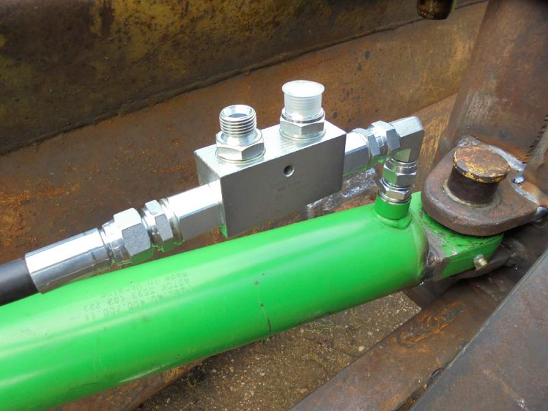

Silindrile sai lukuklapp ka külge. Ei pea jagaja kangiga nurga osas võimlema. Eeldusel, et silindri kolvitihend ei leki.

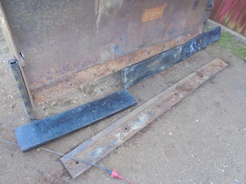

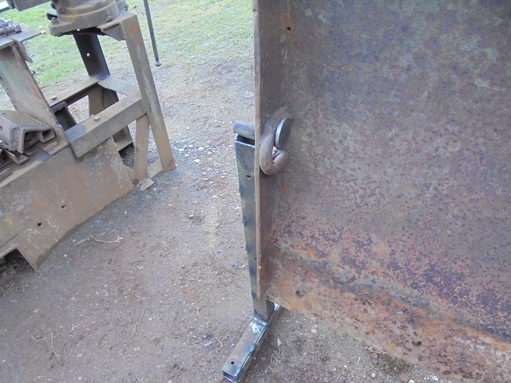

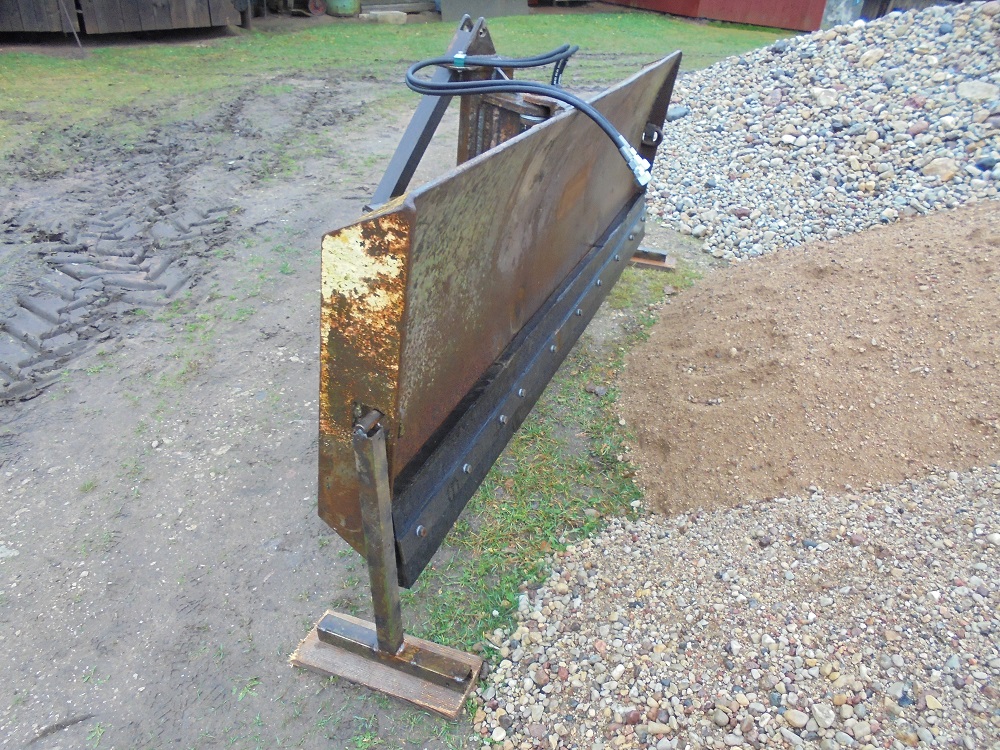

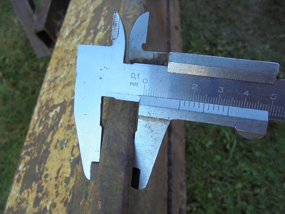

Saha metall tera vaja eemaldada, et kummiterasid sättima hakata. Selleks valmisid saha toed. Tulevikus ehk jätabki nendele suveks ka saha seisma, ehk ei väsi kummitera nii ruttu.

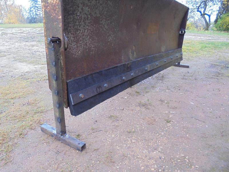

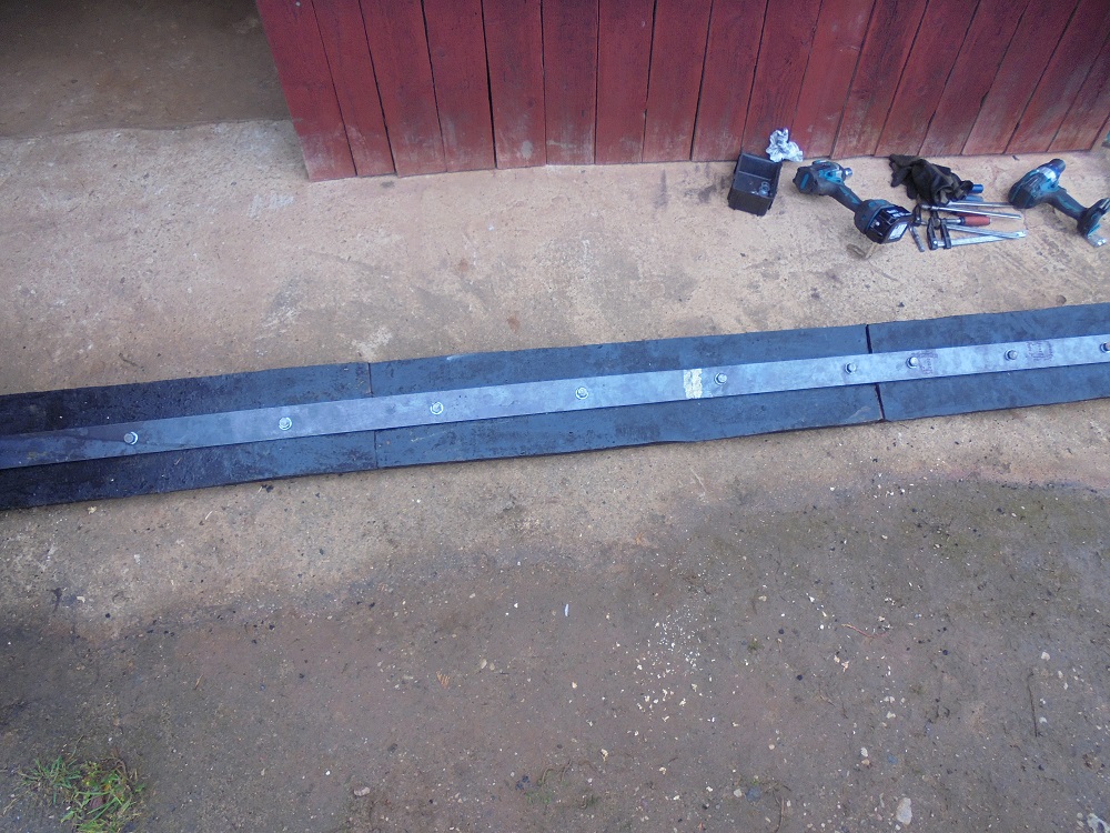

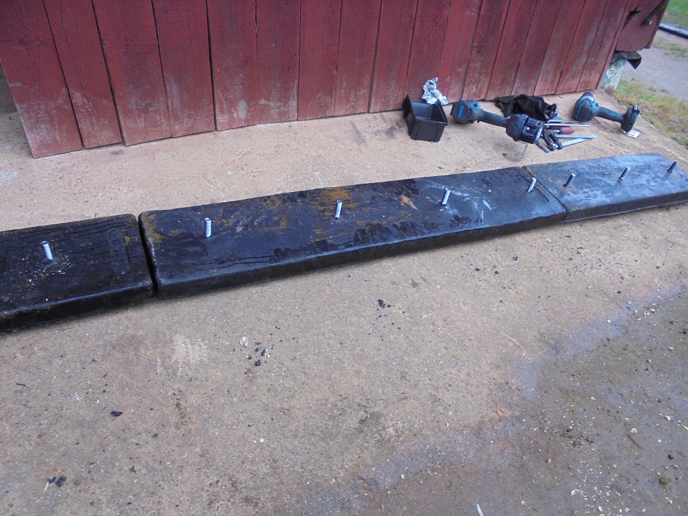

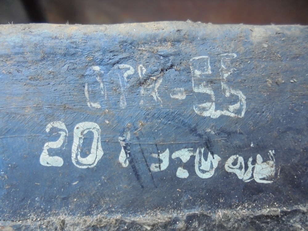

Kummiteradega läks ka hästi. Otsimise peale leitud sellised. 45mm paksud. Eks elu näitab, kas asjalikud. Pigem tunduvad käevahel, et rohkem nagu ikka ei ole. Aga talu õue korral ehk kevadeni ikka välja veavad. Siis aega miskit muud mõelda.

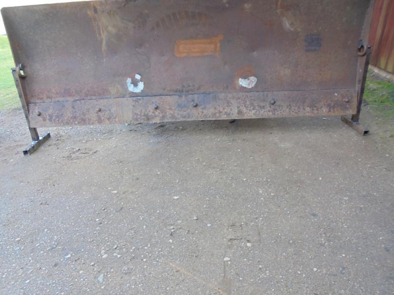

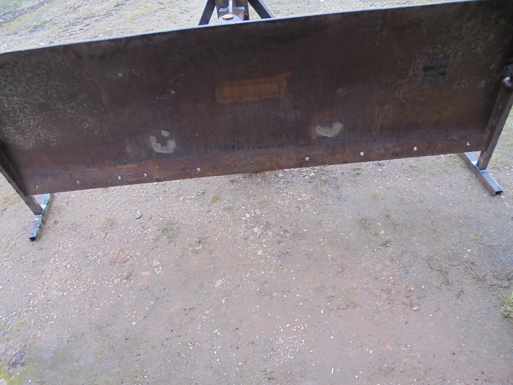

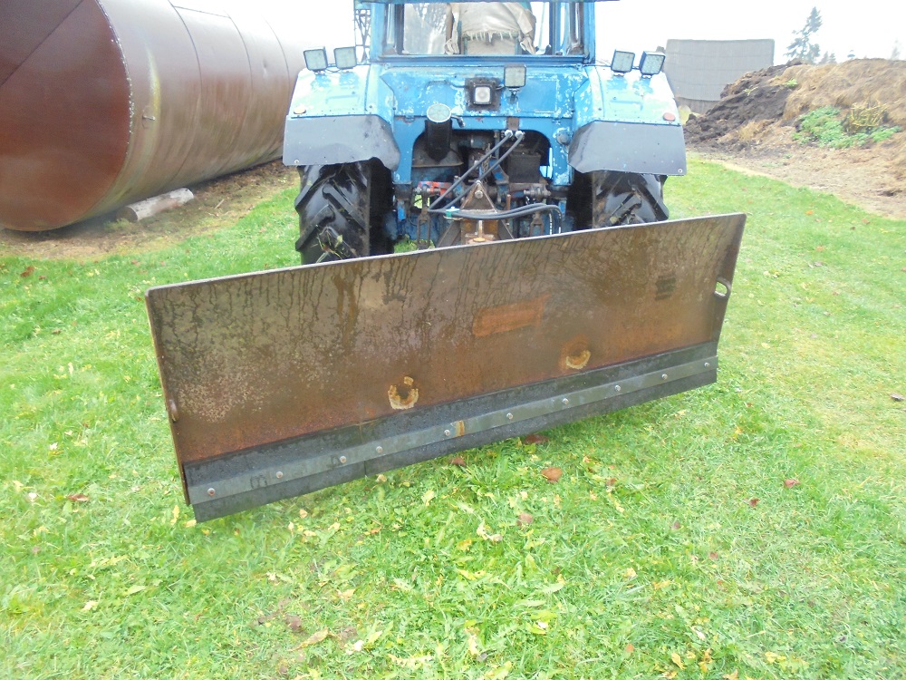

RE: Lume lükkamine - meli666 - 23-10-2022

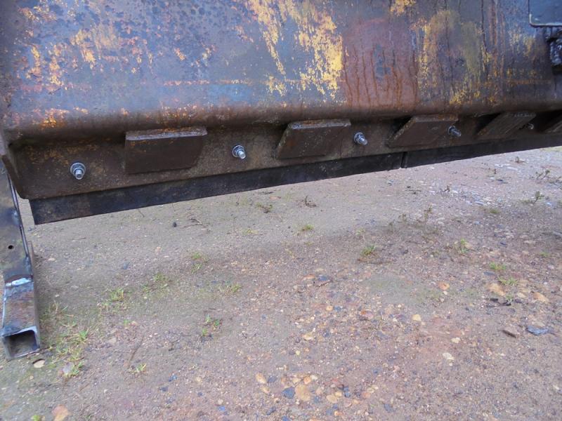

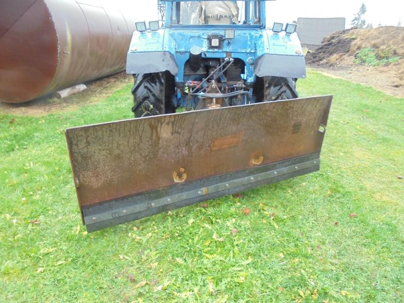

Täna sai sahale kumm ka külge.
Esiteks sai lõigatud metall latt ja sinna sisse siis puuritud samad avad, mis sahalgi.
Seejärel sai see latt asetatud kummide rivi peale ja need augustatud. Poldid läbi ja tänu latile tekkis pikk monoliitne tükk.
Järgmiseks oli külgetõstmise vaev. Sobis ilusti. Eks see ka aitas, et metalltera oli saha küljes M16 poltidega, kumm aga läks M12. Ehk siis eksimisruumi oli ka.
Saha kumm sai niiöelda üle ääre 50mm. Kui keegi kokku puutunud, siis kus kandis see mõõt olla võiks? Miskine soovitus oli kuskil 100mm. Teagi, äkki läheb kahekorra siis. Samas pooleldi kahekorra ilmselt nii hästi ei puhasta, samas on hästi neutraalne sulale maapinnale.
Eks tuleb nüüd lund hakata ootama ja saab siis katsetada. Mingi aeg võiks proovida ka praegust muru tõugata, et kuidas käitub. Aga traktorit ei viitsinud külge haakida, hüdrovoolikud ka vaja veel vedada.

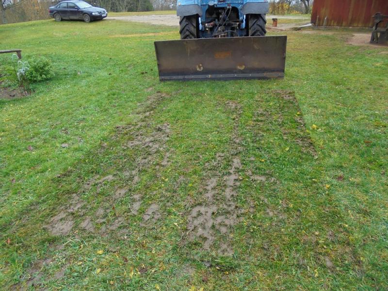

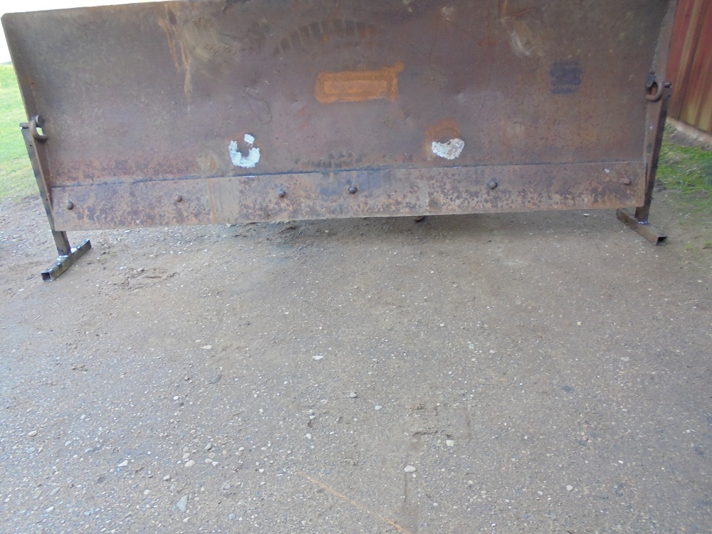

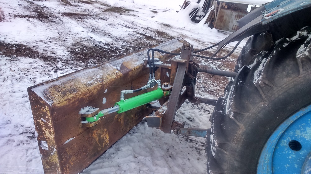

RE: Lume lükkamine - meli666 - 29-10-2022

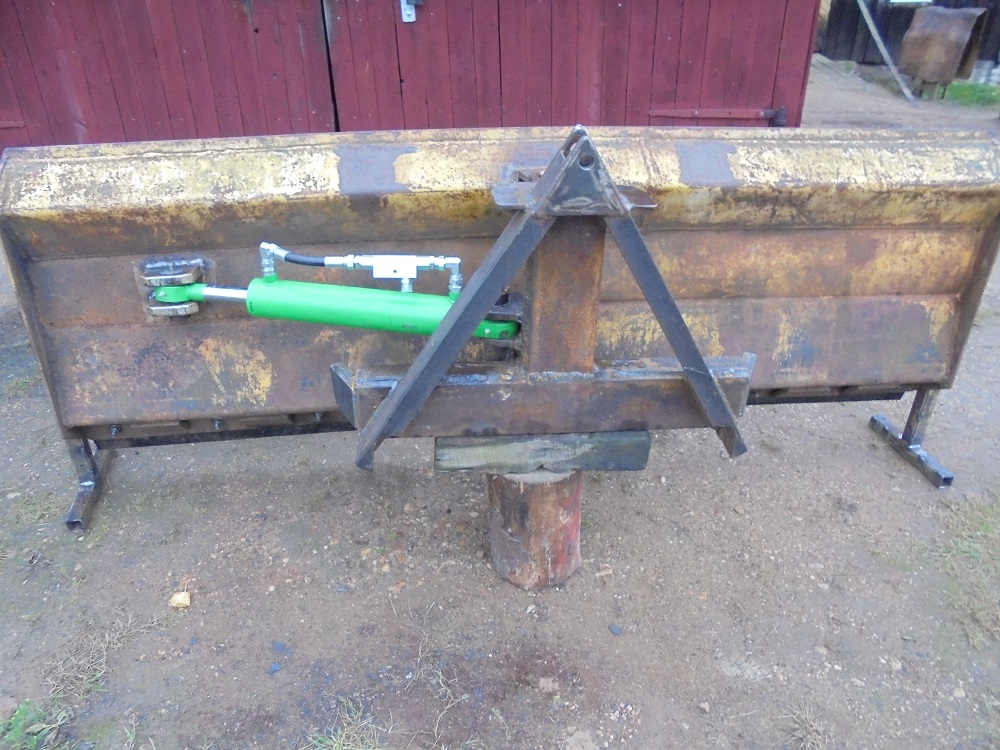

Täna sai saha tegemistele joon alla tõmmatud. Rohkem mõtelda enam ei viitsinud, et mis veel võiks...
Edasi annab suuniseid elu ja kogemused.
Sahk otse, kaldu mõlemale poole. Pöördenurgaks kujunes 26 kraadi.
Kripeldama jäid ka mõned asjad, aga nagu öeldud, elu näitab.
Juhiti ka privaatselt tähelepanu sellele, et silindri vars võib kõveraks minna ehk natuke julgemalt hagu andes, kuna jah silinder on sellise päris suure koormuse all tänu mitte kõige paremini õnnestunud jõuõla tõttu.
Teoorias saaks silindri stutside vahele panna mingid kuulklapid, mis siis teatud surve ületamisel õli tagasivoolu laseksid. Kui keegi teab selliseid soovitada, siis paluks linki.
Saaks ka vahele panna hüdroakud, aga nende leevendus oleks vist minimaalne.
Ühesõnaga, midagi võib selle silindriga ehk juhtuda, kui sahk otse kimada külmanud lume hunnikusse emma kumma sahapoolega. Aga kaine mõistus ehk on parimaks abiliseks. Kronsteinid on valmis ka tehtud teisele poole silindri kinnitamiseks. Aga proovib esialgu selle ühe tugevuse ära.
Lõppu keeratult emmale poole toetavad tehtud klotsid ka.
Veel oli suur olla või mitte olla mõttekoht tugisuusad. Üks ülesanne on neil kindlasti tera kõrguse hoidmine, et see ei tungiks maasse. Taluõu on selline jontlik. Ehk siis nagu tald kuskile lohku läheb, nii kamar koordub. Saab küll kõrgemale keerata, aga siis hakkab maha jätma.
Teine ülesanne on tera säästmine, et see nii intensiivselt ei kuluks, kuna suurem raskus toetub suuskadele.

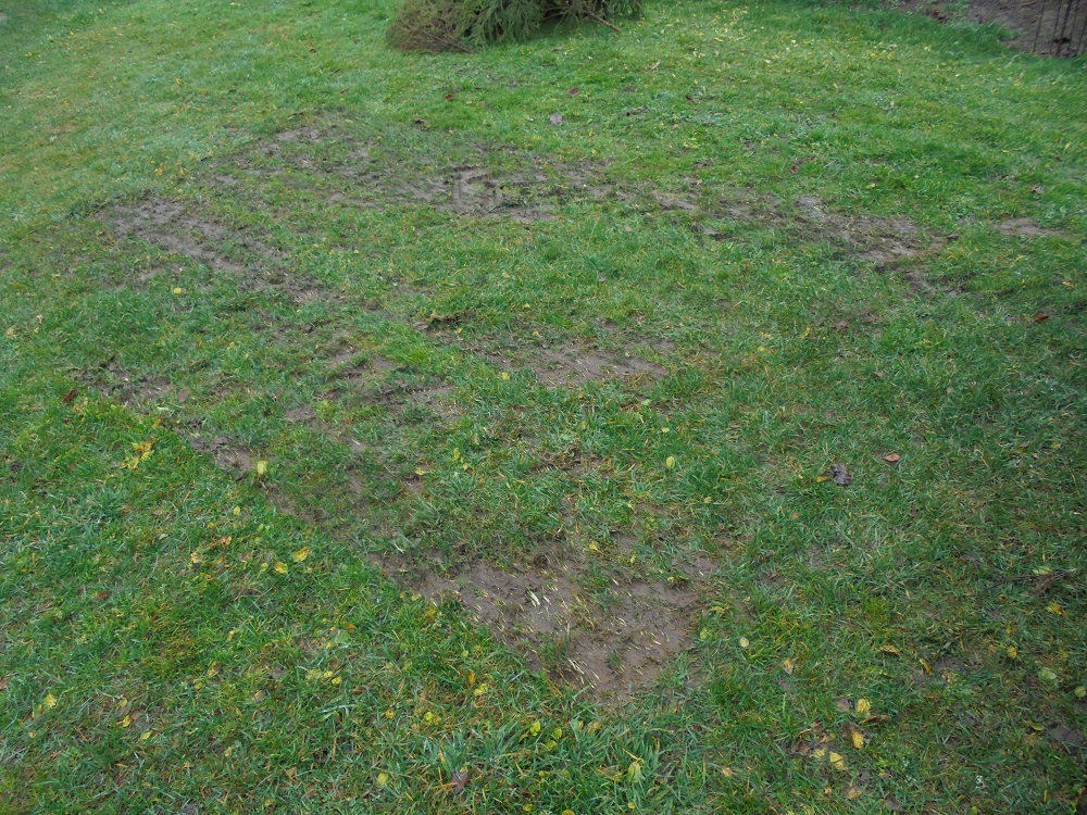

Tegin väikse proovimise nätske pinnaga murul, taldasid pole. Ei tungi maasse, ehk siis toimib.
Taluõue peal kulumisest ka suurt rääkida ei saa. Seega tugitallad jäid esialgu mängust välja.
Ega nüüd polegi muud, kui hakata ootama taevast helbeid.

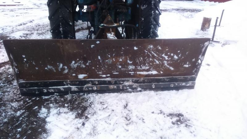

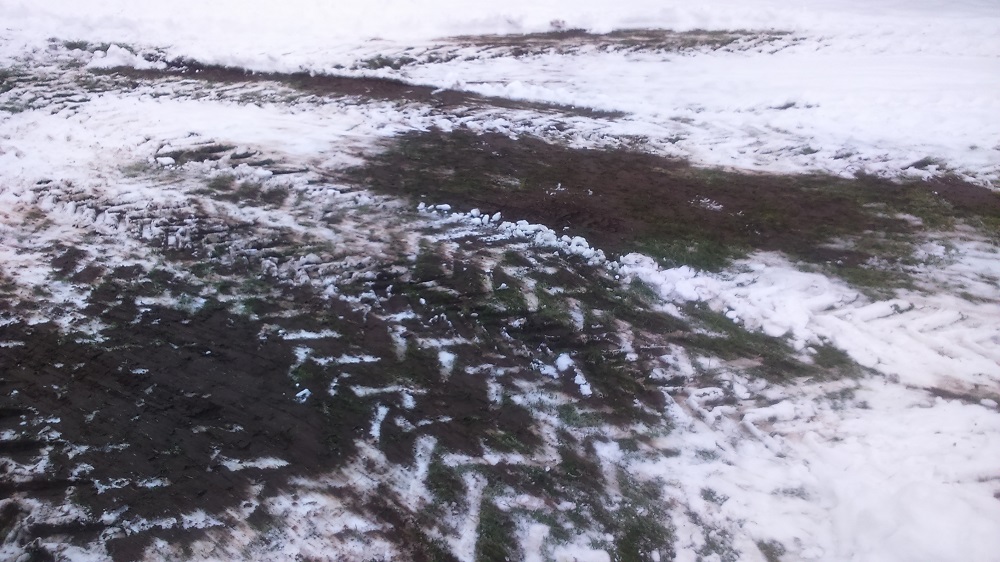

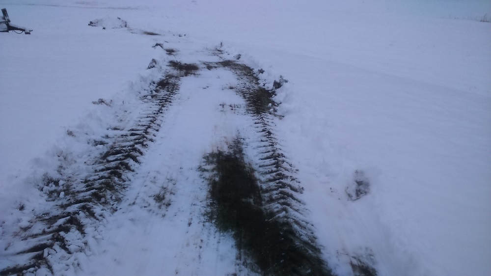

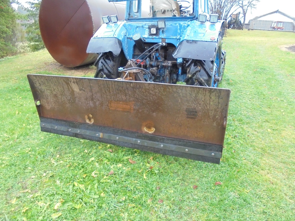

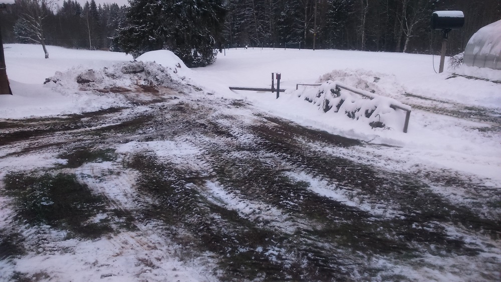

Sai ehitatud sahk ära proovitud.
Lume all maapind ikka täitsa külmumata ja vesilögane. Seega, ega kummitera ka päästa kevadisest mullatööst. Siiski, nii hullusti maapinda ei tiku, kui raudtera. Rohkem nagu tasandab kõrgendikud maha, mis polegi paha.
Tõukamisel mingi hetk hakkas jantima lukustusklapp? Ühele poole sahk keerab, teisele poole mitte. Sai vahetatud traktori külge minevad voolikud ringi, toimib. Vahetasin tagasi, jälle ei toimi.
Sai lukustusklapp vahelt ära, siis toimis ilusti. Ei teagi, kas klapil miski häda. Praegu vahelt väljas, eks kunagi uurib.
