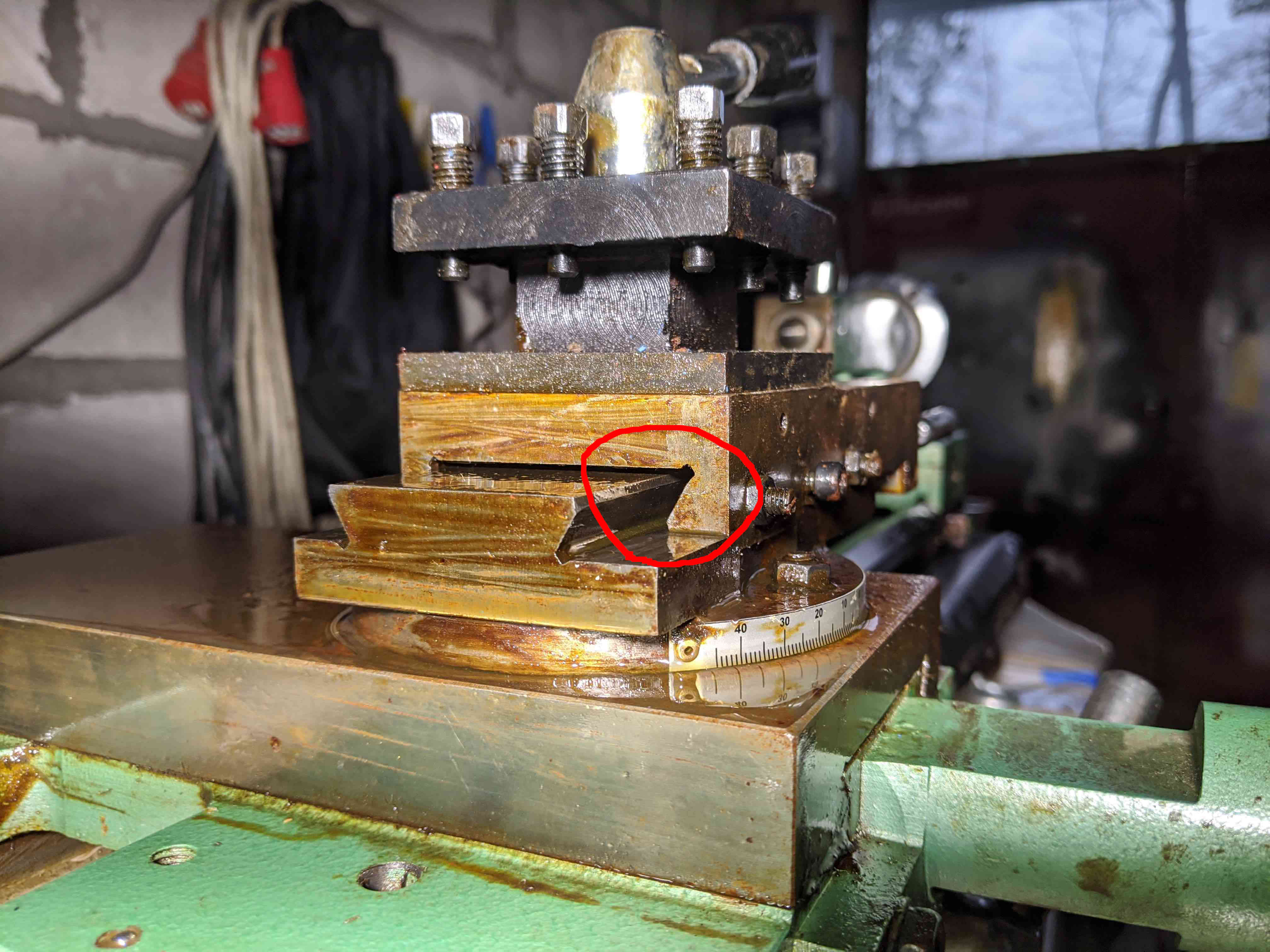

RE: Treipink kodukasutusse - Erik - 02-02-2020
Kas seda puuduvat "liistu" (liugurit, või kuidas selle nimetus võiks olla) kuskilt saada ka on? Mõni idee kuidas tühi koht täita?
Pink ise hiinakas.
Tänud!

RE: Treipink kodukasutusse - Erik - 04-02-2020
Tänud. Omal valmistamiseks võimalus puudub. Ei tulnud ühtki ideed ka veel mis sinna vahele pista. Vb keegi siit oskab aidata või suunata...
Kas peab just pronks olema?
RE: Treipink kodukasutusse - tõnn - 04-02-2020
Materjal peab olema pehmem kui liugpind.
Võid ka "kalhoosniku" moodi selle teha, võta üks vasktoru, peksa haamriga mõõtu ja alguseks ehk kärab küll.
Ideaalis võiks sisaldada ka kuju säilitavat terasplaati, näiteks noaterast lõika liist ja kata vase või messinguga.
RE: Treipink kodukasutusse - _rein_ - 04-02-2020
Need kiilud,liistud on üldjuhul terasest.Vastaspool on malmist.Töötav pind peaks olema lihvitud.
