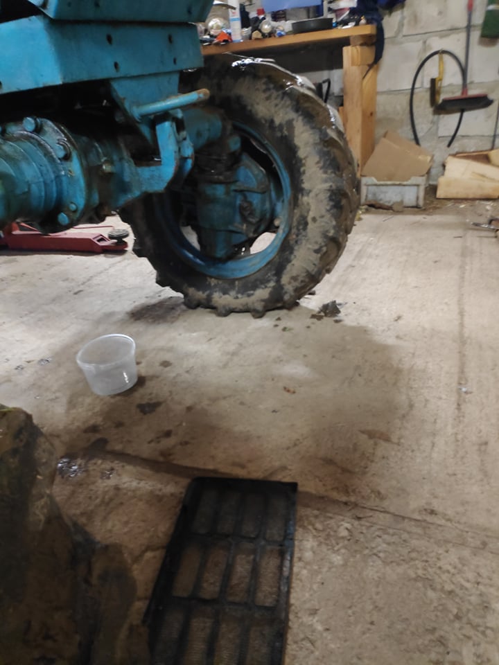

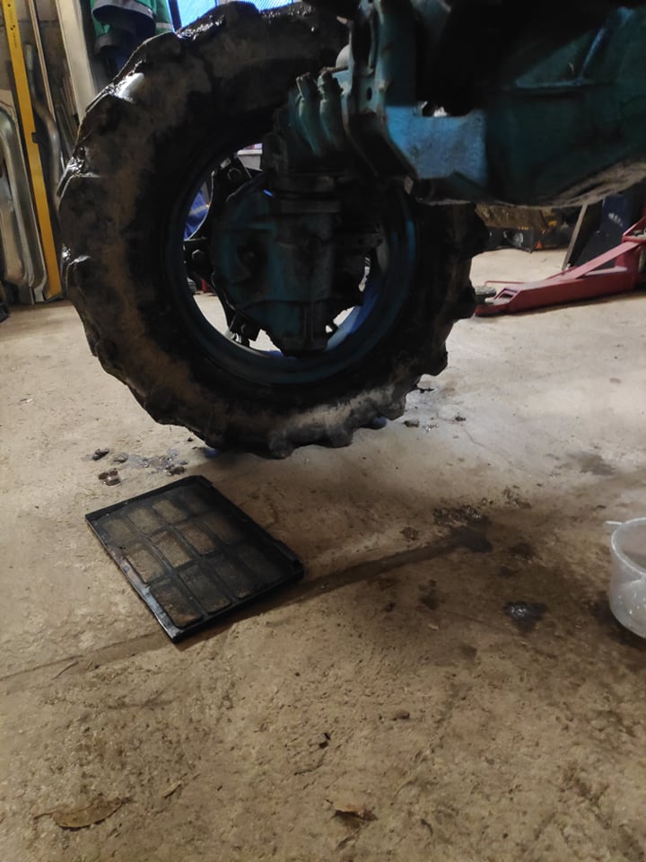

Karjuva vajaduse ning asjade kokkulangemise tulemusel suutsin endale soetada MTZ 82. Kuna ma belarusidega olen kokku puutunud ainult juhi rollis, mitte remontijana siis oleks üks võhiku küsimus (traktoristi raamatu tellisin, saan varsti kätte).
Nimelt istub juhipoolt vaadatuna vasakpoolne esimene ratas "tahapoole". Kas saan selle mure lahendada lihtsa lahti muterdamise ja paika sättimise teel või olen reaalselt suurema probleemi ees? Ning kuidas see juhtuda on üldse võinud, ilmselt kuhu vastu sõidetud?
