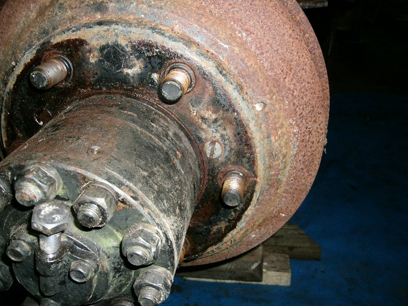

Esi-parem ratas alt ää, ilmnes fakt, et selle ratta trumliga nii lihtsalt ma ei pääse kui eelmisega. No mitte ei tule need 3 trumli polti lahti, ka "vene vöti" ei liiguta neid lahti-suunas. Oleks vaja kuuma anda, kuid gaasipitsi mul veel pole ...
Egas kedagit, ajasin keevituse välja. Keevitasin nendele M10 peitpea poltidele 19mm murid peale, nii said poldid kuuma ja oli pinda millest keerata.
Ning lahti nad kergelt peale seda keerasid.

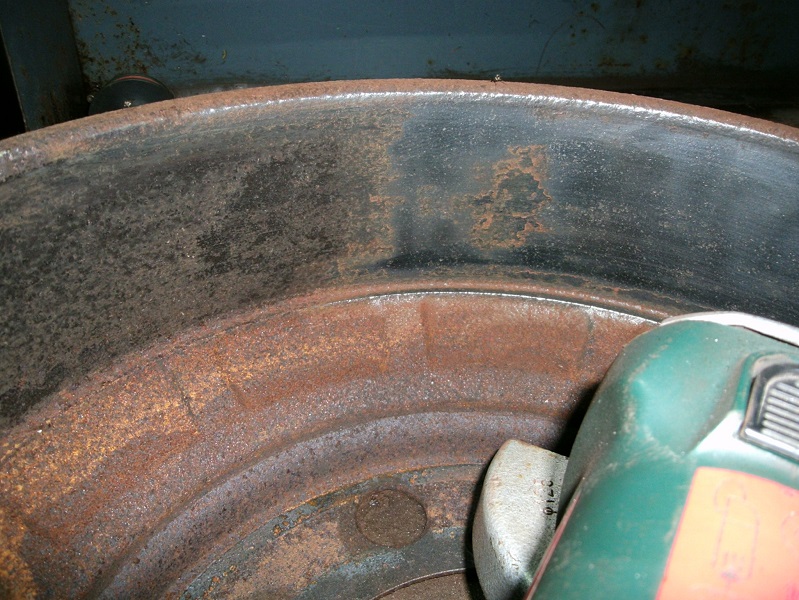

Saanud trumli poldid kätte, oli edasine hoole nagi ikka.
Pesin köik puhtaks, kolvid ja silindrid poleerisin, määrisin köik liikuvad osad, statsionaarsetele korrosiooniöli, tagasi kokku.
Vöin tulemuseks öelda, et neljast esiklotsist vaid 1 silinder töötas ehk 1 klots pidurdas, ülejäänud kolm olid ikka nii kinni et pidin tavotipritsiga lahti pressima.
Seekord lihvisin trumli tööpinda esi-parem rattal jöulisemalt, sai rellaka terasharjaga kallal käidud (eelmine ratas esi vasak lihvisin liivapaberiga), no ikka korralik korrosioonikiht oli peal, lihvisin köik maha kuniks läikis:
Ja ikka (olgugit et mota soovitas mitte panna) tahtsin tagasi neid trumli kinnituspolte. Tänapäevapoldid aga (no vene omi polnud kuskilt leida) on möödust suuremad, peitpea koonus körgem ja ulatub trumlist välja:
Lihvisin rellakaga pead madalamaks, lisasin löhe lihtkruvikale ja sain asjad taas paika.
Ratas all ning regullitud, masin söiduvalmis.
