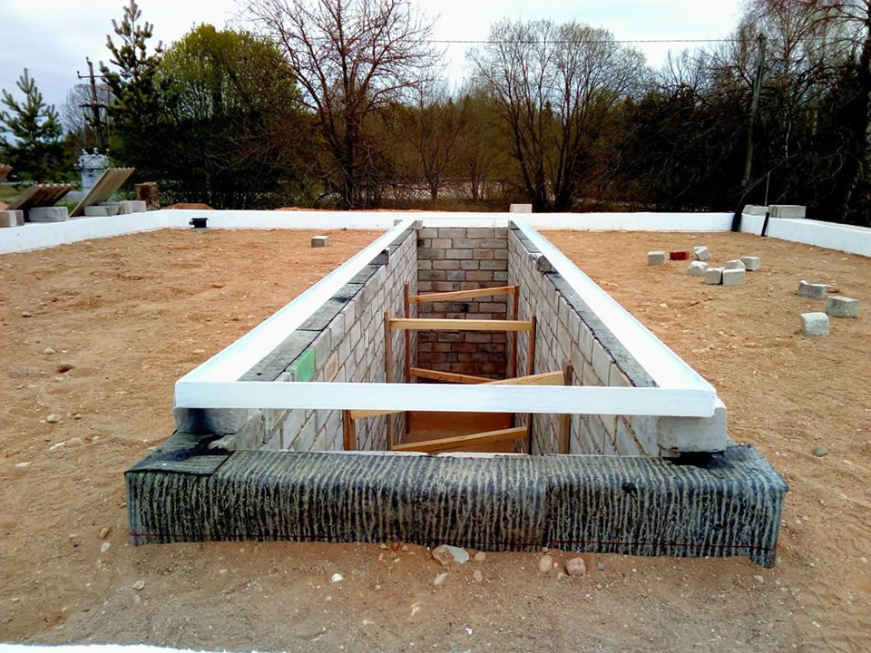

(06-10-2018, 19:43 PM)Janka Kirjutas:  Tegelikkuses sai selline
[Pilt: attachment.php?thumbnail=71844]
plokk on Baurock universal? Smile
mu hoovile maandus täna hommikul seda 8 alusetäit. Kui hästi läheb, on järgmise nädala lõpuks need laotud garaazhikujuliselt ja saab silluste + U-plokk lõpuvööga tegeleda (mulle meeldivad tugevad asjad ja lõpetan seina vööga).
miks on Su pildil kohati justkui liimimata vertikaalvuugid?
pildilt ei mõist Su sillust - ei paista kohapeal valatu, aga valmis-silluseks on liiga pikk? Kas on hoopis (U-?)plokid, mis istuvad metallraamil ja "sildeava" kohal on igaks-juhuks veel ka mingi koormusjaotus-puit-tala?
kas ja kuidas lae soojustad ja kas tuleb vahelagi?
ma tekitan oma garaazhis sarikatele (50x200) katuse alla ca 100mm tuuldumiskanalid ning soojustan selle alt - panen ilmselt lihtsalt 100+100 villa ja sarika-pennide peale (kus on rohkem ruumi) rohkem. Viilu alla nn vahelage ei ehita - et garaazhis oleks võimalikult palju õhku.
katusekatteks tuleb rullmaterjal. Loodame, et praegu väljas seisvad roovid jõuavad enne katmist kuivada ning hilisemate vihmavee väljakuivamistega katusekatet lõhkuma ei asu. On kellelgi kogemust - kas kartus on põhjendatud?
ma tegin muidu vundamendi- ja põranda-tasapinna maapinnaga tasa: kui vaja tõrkuvat masinat või lausa tehnikata keret garaazhi ja välja lükata, saab nii paremini hakkama. Janka garaazhi auto lükkamine on ilmselt natuke tüütum, kui mu oma puhul see olema saab Wink
RE: Garaaži ehitamine - Janka - 12-10-2018
(12-10-2018, 16:12 PM)13piisab Kirjutas:  *plokk on Baurock universal? Smile
*miks on Su pildil kohati justkui liimimata vertikaalvuugid?
*pildilt ei mõist Su sillust - ei paista kohapeal valatu, aga valmis-silluseks on liiga pikk? Kas on hoopis (U-?)plokid, mis istuvad metallraamil ja "sildeava" kohal on igaks-juhuks veel ka mingi koormusjaotus-puit-tala?
*kas ja kuidas lae soojustad ja kas tuleb vahelagi?
*ma tegin muidu vundamendi- ja põranda-tasapinna maapinnaga tasa: kui vaja tõrkuvat masinat või lausa tehnikata keret garaazhi ja välja lükata, saab nii paremini hakkama. Janka garaazhi auto lükkamine on ilmselt natuke tüütum, kui mu oma puhul see olema saab Wink
*Plokk jah kõige odavan Aeroc.
*Kui müüri laduma hakkad, saad aru, miks sellised vuugid jäävad.
Nende täitmisega mul esialgu kiiret pole. Saavad tehtud, kui silmale sobiva välisvoodri leian. Seni pole veel leidnud.
*Ukse kohal olev sillus on 200x600x5200 originaal. Ostetud koos plokkidega. Madalam (300mm) oleks rohkem meeltmööda olnud, aga tugevuslikel põhjustel sellise pikkuse juures nii madalat lihtsalt ei valmistata ja betoonist seda ise valada ei viitsinud.
*Lagi tuleb kindlasti soojustada. Kuis ja millega - annab aeg arutust. Nähtavasti kahekordne kipsplaat, õhuvahe 50mm, laudis ja kui õnnestub hankida, siis tagatipuks höövlilaast ja selle peale midagi tuuletõkkeks.
*Ma armastan kõrget soklit ja kuiva ruumi selle peal Wink
Kuidas lükatavad autod sisse saavad on delo tehniki. Kui vaatad tähelepanelikumalt pilti, kus kaks käärtõstukit sees, siis sealt paistab lihtne võimalus, mida juba olen pidanud rakendama.
