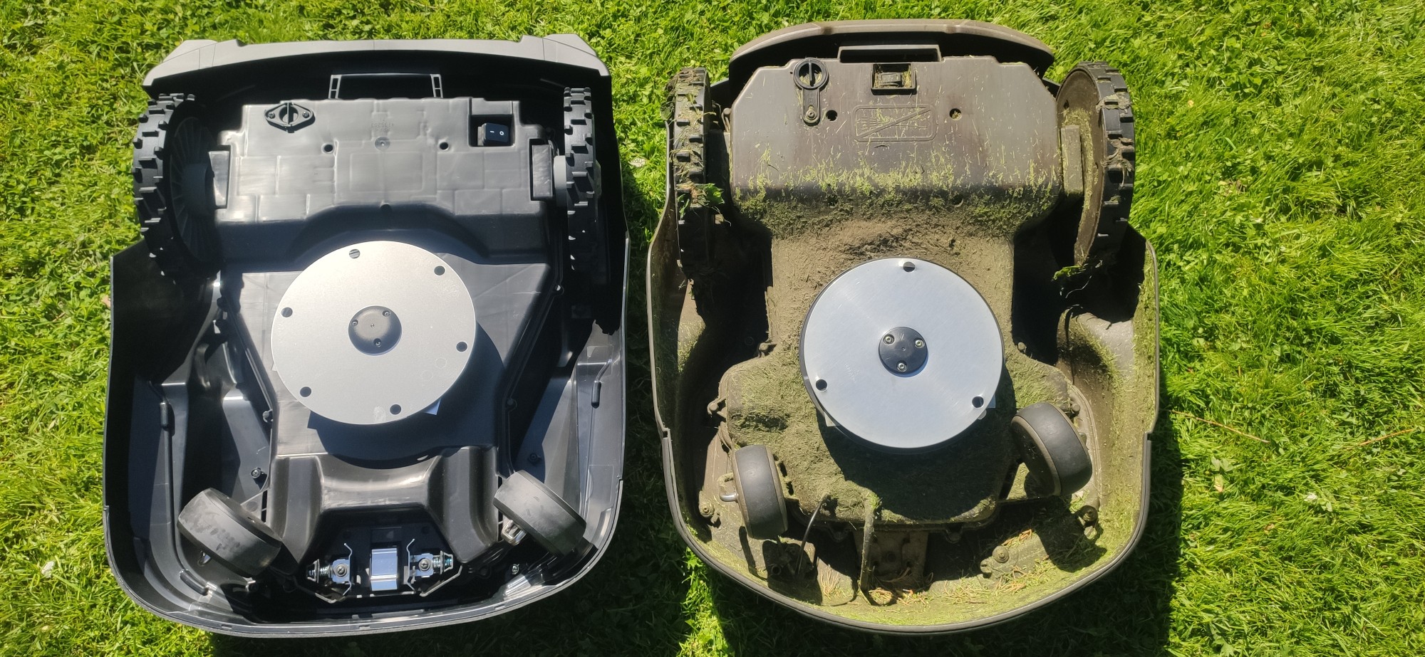

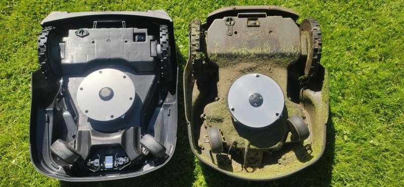

Ma panin eile prooviks tööle oma uue Makita.
Manuspildil kõht taeva poole kõrvuti mu teise niidukiga, mis on husq 430x. Päris sarnased ja esirattad tundusid lausa vahetatavad olevat:
Husq on tootja arvates 3200m2 jaoks, Makita 3500m2 jaoks. Sama kategooria.
Taust: husq on nüüdseks mind teeninud 5 aastat ja mul jagub vaid kiidusõnu. Makita hankisin, kuna mul on muru kahes kohas - Makita ei asenda husq-t vaid võtab vajaduse robotit maa ja linna vahet tassida.
Makita esmamuljed ühe proovikäitamise pealt:
- on husq-st palju lärmakam. Rattamootorid vilistavad nagu akutrell, husq omad on hääletud. Avatud akna all toimetav husq und ei häiri, Makita ilmselt aga küll
- liikumiskiirus on husq-st suurem ja ka manöövreid teeb kiiremalt / rohkem rapsides. Husq sujuvus on ilmselt pluss husq-le: rapsivad masinad kipuvad kinni jääma
- on väga primitiivne - välismaailmaga ei suhtle isegi bluetooth läbi ja kõike tuleb teha masina kaane all nuppe pressides.
Samas niidukõrgust muudab elektriliselt.
- perimeetritraadi kõrval marssida oskab ning dokki tajub, aga dokki oskab minna vaid juhtkaablit mööda. Toetab 2 juhtkaablit. Pidin oma 9a juhtkaablita olnud kodusesse süsteemi ühe juhtkaabli lisama.
Igatahes paistab, et riistvara puhul on Makita eeskujuks (või aluseks?) võtnud husq platvormi, mis on end tõestanud. See on hea algus.
Kuidas aga raskemates tingimustes / konarlikumal maal hakkama saab, testin nädala teisel poolel, kui Makita maale viin. Totaka disainiga vähevõimekas l85 ambrogio ei saanud seal üldse hakkama, husq 430x toimis paaril suvel kuni õunaajani edukalt abi vajamata (ja hakkas siis õunte otsa kinni jääma). Ennustan, et Makita on husq sarnane, aga veidi toorem ning vajab aeg-ajalt siiski assisteerimist.
Nt ülalt võrdluspildilt näeb, et husq ja makita on korpuse tagaosa erinevalt realiseerinud - husq-l on see ratastest kitsam, Makital laiem. Juba esimese 3 töötunni järel suutis makita tänu sellele kinni jääda. Üpris ilmselge disainiviga, mille võinuks insener juba nn joonestuslaua taga leida. Või testija üpris kiirelt praktikas. Miskipärast ei leidnud.

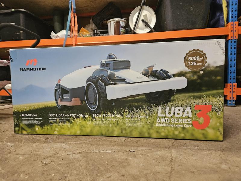

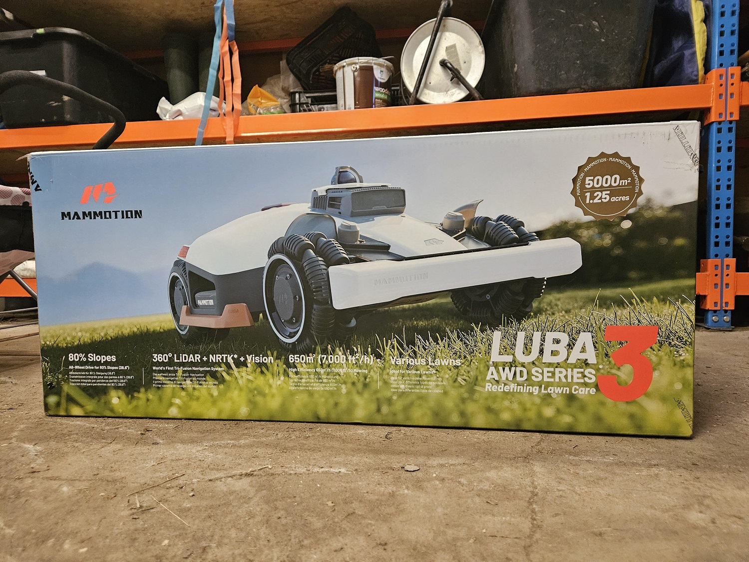

Mina tegin ka eile triki ära ja muretsesin elu esimese robotniiduki. Valisin Mammotion'i uue Luba3 AWD 5000m2 pinna jaoks. Hetkel olen oma õueala 4800m2 (koos elamu ja mõnede kõrvalhoonete aluse pinnaga) niitnud korra nädalas koguriga Husqvarna murutraktoriga. Selle juba vigasena disainitud eluka ülalpidamine läks aga niivõrd kalliks ja tülikaks, et tuli midagi muud välja mõelda. Ümber õueala jäävat ca 10000m2 pinda niidan veel endiselt traktori haakes oleva niidukiga, kuid ka see tuleks tulevikus vähemalt mingis osas panna robotniiduki alla. Kuivõrd robotniiduki tagant ei pea jääke üles korjama, siis ei jäänudki muud valikut, pigem mis tootja ning mis mudel. Energiakaubamaja omanik Gamal on mulle olnud nii konkurent, koostööpartner kui ka hea tuttav, kellega tehnikast rääkida. Ning seda juba ammu enne seda, kui ta robotniidukitega tegelema hakkas. Mees on läbi käinud (ise kasutanud, turustanud ning teenindust pakkunud) kõik Luba/Yuka mudelid alates Luba versioonist üks, kui see Kickstarteri kaudu turule tuli. Olen igal aastal järjekindlalt pärinud robotniidukite kohta. Kui mõned päevad tagasi Luba3 kohta küsisin, siis oli vastus, et see masin on nüüd küll küps ja et tema ei teagi, mida võiks või üldse saaks siin teisiti või paremini teha. Kui Mammotion on oma Luba seeriat aastaid lihvinud nii riistvara kui tarkvara poolest, siis Luba3-le lisatud Lidar olevat viimased kaks nii hästi tööle pannud, et täpsuse ja ühenduvuse kohapealt ei pidavat enam midagi nuriseda olema. Luba3-l on ka põhjaalune ning terade ümbrus ümber tehtud, et vältida võimalikke ummistusi, mis vanemate mudelite terakaitsetega märja rohu niitmisel teemaks olnud. Isiklikult meeldib Luba3 puhul ka see, et ei ole vajalik talle tekitada eraldi wi-fi leviala, ei ole vaja täiendavaid RTK antenne jms. Eestikeelne äpp ning varuosad igal ajal saadaval edasimüüja juures. Garantiiteenindus samuti Eestis olemas, ei pea enam Lätti saatma. Eesti kasutajate FB grupp toimib kenasti ning sealt saab jooksvalt nii nõuandeid kui tagasisidet. Ainuke asi, mis mulle selle niiduki juures kohe ei meeldi on esirataste hind. See on kuluosa, mis kuulub vahetamisele umbes pärast kahte täishooaega ning komplekti hinnaks on 107 eurot. Iga asi mis liigub, see kulub. Kuid selline summa raha rataste paari eest on kuidagi mõrvarlik.
Nädalavahetusel üritan seadistamisega pihta hakata ning apastraadi töösse suunata. Eks jooksvalt püüan ikka tagasisidet anda, kuidas uus pereliige ennast üleval peab ning kas reaalselt on masin sama hea kui paberil.
