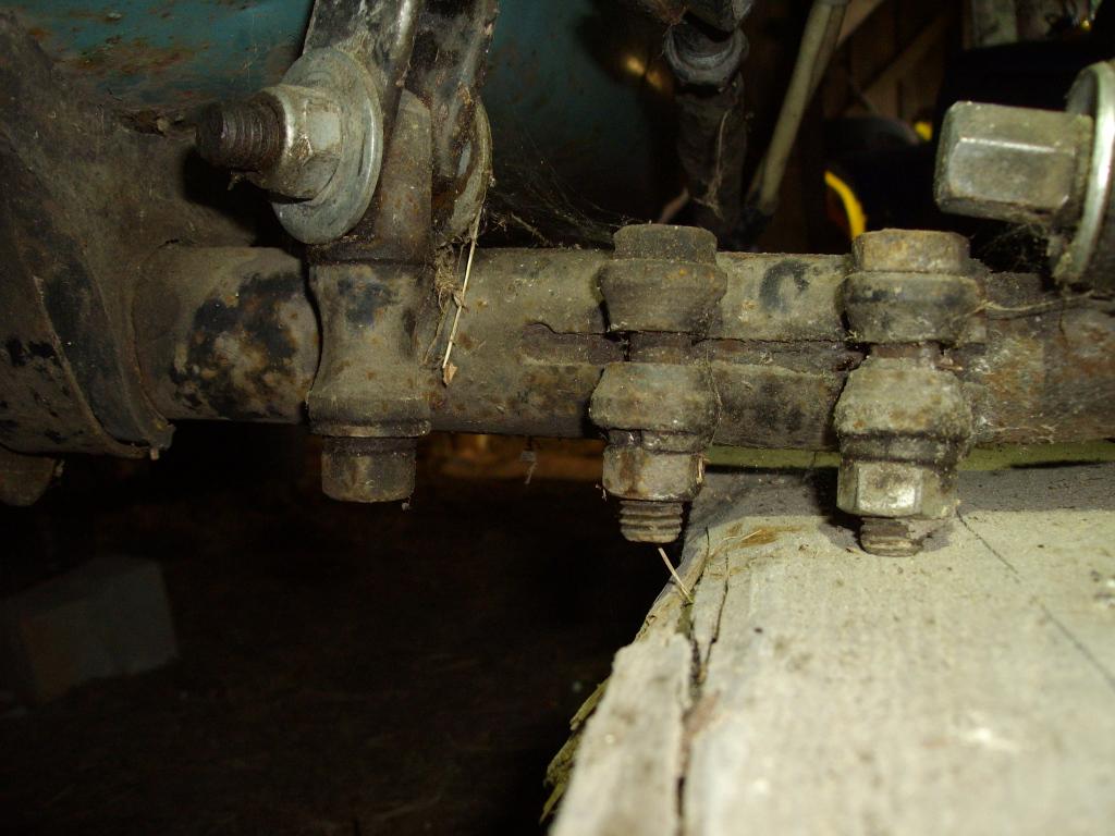

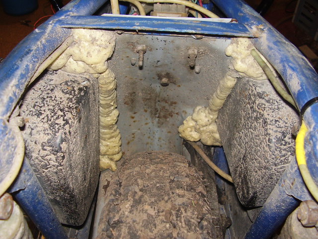

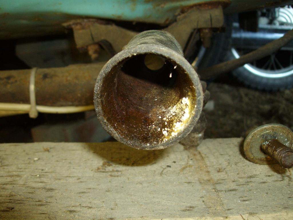

Kuigi tagaratta ees on vaheporilaud kaitseks, ei tee see efektiivset tööd. Ikkagit on elektridetailid porised.
Kiire lahendusena otsustasin selle makrofleksi täis lasta. Nüüd elektriasjade kamber kena puhas.
Hiljem andis too elektroonika-karp otsad. Ehitasin selle asemel ziguli dioodid ja pingeregulaatori. Kuid sellest mul pilti pole.

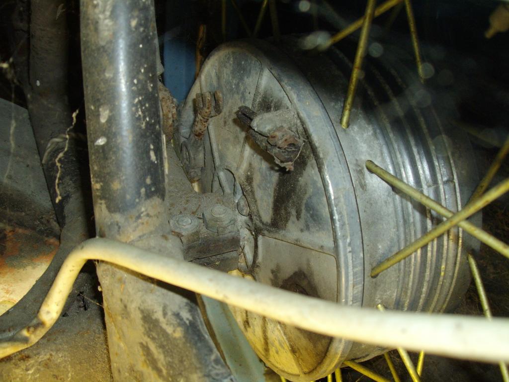

Sattus mulle garaazi üks jup-3 kus kogu külgkorvi pidurduskrempel küljes ja töökorras, tegin pilti, kuna head joonist pole siiani leidnud.

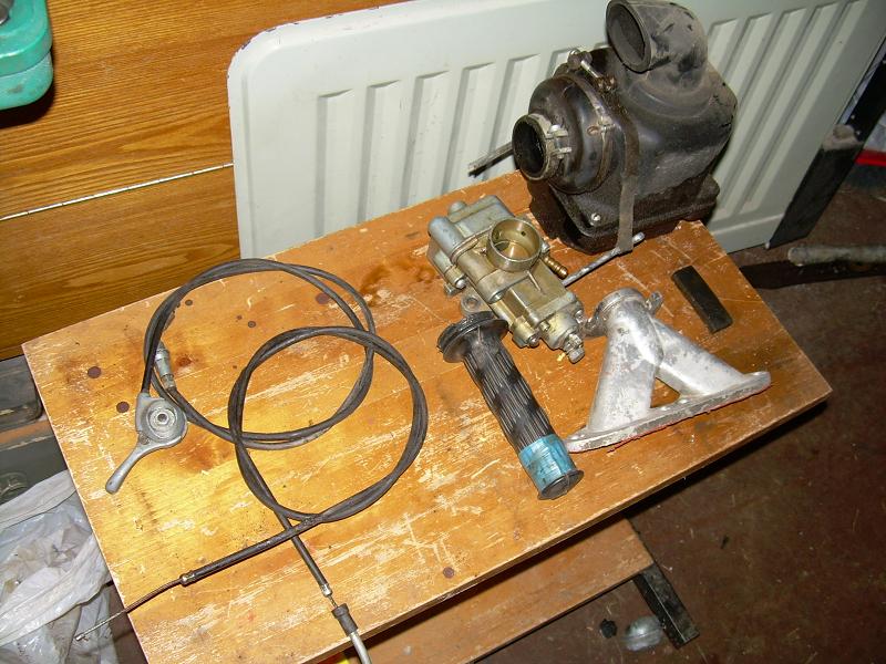

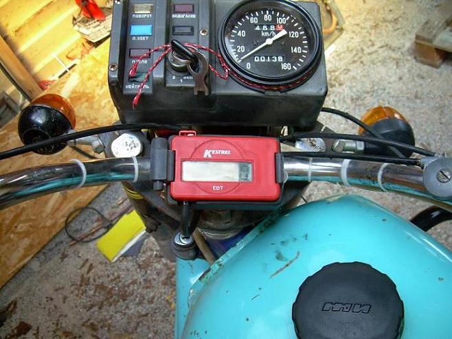

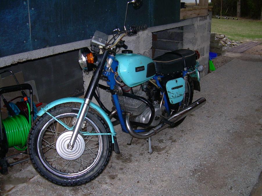

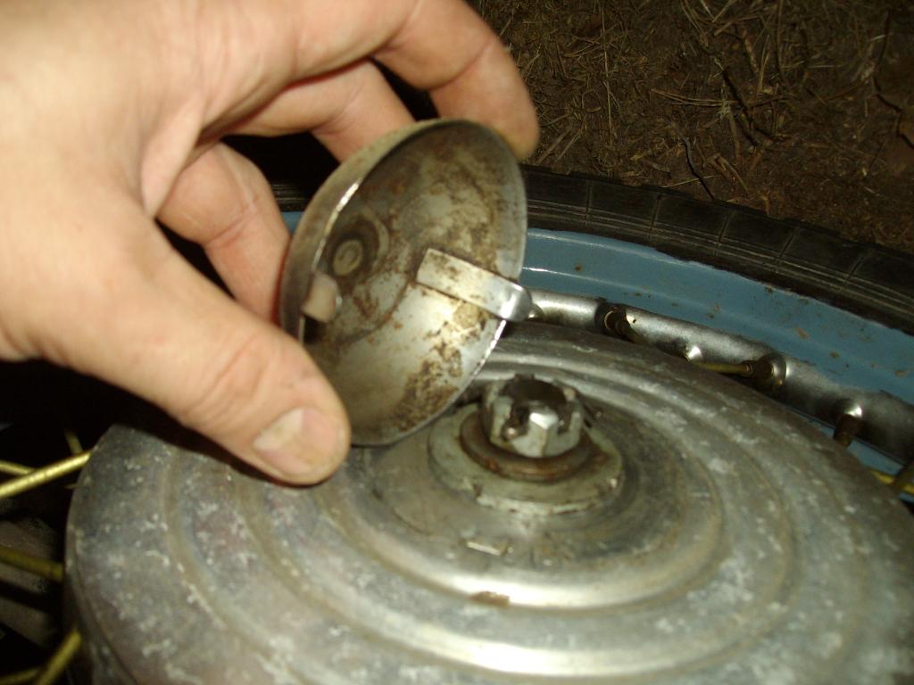

Talvel sai pisut aparaati putitatud. Leidsin teo esirummu spidomeetri jaoks, nüüd näeb ka palju kiirust välja veereb.
Karburaatoril vahetasin pea- ja külmkäivitusdüüsi. Karba ise on K62 D ning nüüd panin peadüüsi 280 ja külmkäivituse 165. Aretan asja, kuna peal on ju jupiter 5-e mootor kuid originaalkarbat pole. Eelnevatel söitudel tundus ikkagi asi lahjana.
Kahtlustasin ka lisaöhu saamist. Lihvisin siledaks sisselaskekollektori silindritepoolse pinna ning karba enda kinnituspinna.

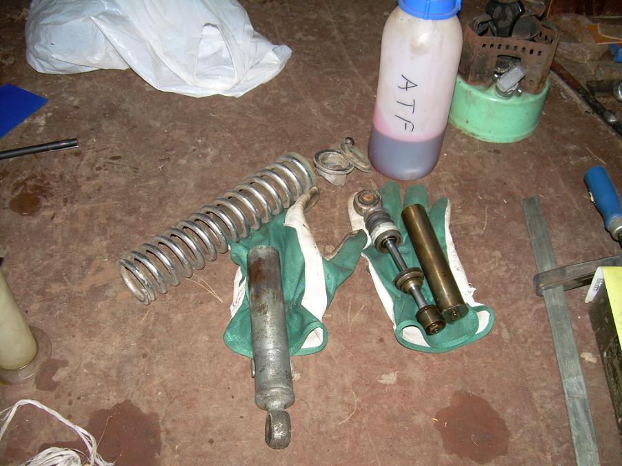

Vahetasin tagumistes amortides öli. Asemele panin ATF, muud sobivat ölivarudest kodo ei leidnud.
Ette panin 16 asemel 18 keti hammasratta. Siis on soologa maanteel meeldivam söita (19 ei leidnud). Külgkorviga on niikuitnii ainult löbusöidud ja neid on vähe. Siis vöib maanteeotsa 3-da käiguga vaikselt teha kui 4-daga liialt koormav.
Pikemat proovisöitu pole veel jöudnud teha.

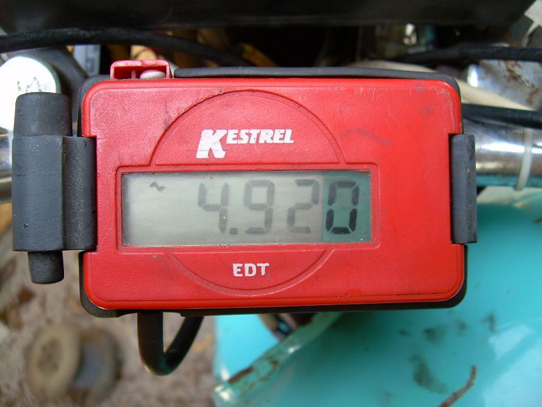

Sain ka 19 ketihammasratta ette nüüd pandud. Et karburaatori timmimiseks rohkem infot saada aretasin proovisöitudeks ajutiselt kardi digitaalse tahhomeetri külge.
Tahhomeeter ise oli möeldud patareide (1,5 V tabletid) eluea pikkuselt ühekordseks kasutamiseks, kuna korpus oli veekindluseks kinni sulatatud patareid sääl sees. Kui originaalpatareid tühjaks said, siis löikasin korpuse lahti ning jootsin juhtmed taha, et toiteallikas väljapoolt panna. Sellist tahhokat on kodo hea kasutada tsiklite, mootorsaagide, trimmerite timmimiseks ning saab ka 4T mootoreid kontrollida, lihtsalt korrutan näidu kahega. Seega, välistoite ajutine asukoht:
Näidu vötab ta impulsi järgi, iga körvalt tulev voolu impulss segab näitu, seega "infojuhe" tuli panna juhtmekimbust kaugemale:
Pole veel jup-5 mootori manuali leidnud aga jup-4 raamatus on kirjas max pöörded 6200 p/min. Mul siis hetkel 90 km/h söites pöörded 5000 kanti. Tahhomeeter jätab viimati töös olnud maximum pöörded mällu:
Peaks nagu igati normaalne söidureziim olema. Kuid mure on ikka. Karba panin K62Д millel öhuava on 28 mm ning peadüüs on 280. Nöel on mul köige ülemises astmes. Kuid sellise seadistusega söites sellisel reziimil on süüteküünlad ikka pruunid. Mitte päris kuldpruunid kuid lihtsalt pruunid. Kuid tahaks varu saada, s.t. kui nöel köige ülal, siis küünlad peaks mustaks minema ning siis reguleerin nöela allapoole lastes segu öigeks. Aga mul varu pole.
Väiksema öhuavaga karba panna ... 26 mm on juba minski karburaator, vöi siis leida düüs 300 vöi puurida peal olev 280 suuremaks.
Vöi oskab keegi öelda, kas K62... karbadel on nöelu eri pikkusega? Lühem nöel lahendaks ka probleemi.

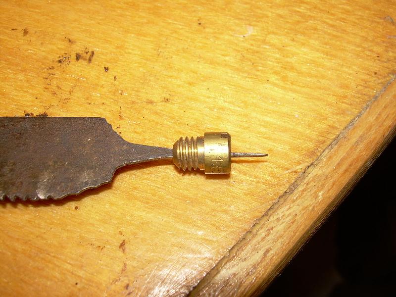

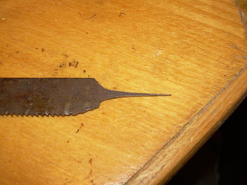

Hakkame siis puurima ... meisterdasin valmis rauasaelehest düüsifreesi:
selle ots käiatud koonuses nii peenike kui sain:
ning düüsi sääl pääl keerutades saab ava suuremaks (pildil olev düüs ei ole tsikli oma vaid dekoratiivne foto jaoks). Loomulikult ei ole nüüd enam kalibreeritud möötu vaid puhtalt katse-meetod: freesid - proovid söita - freesid - proovid söita - jne.
Aga kuna düüsi kätte saamiseks on vaja iga kord karba maha vötta ning sellega läeb vahe seib paigast ning siis tuleb jälle ka seda iga kord reguleerida siis ... mul polnud seekord selleks tuju. Freesisin düüsi nöksa suuremaks ning panin karba tagasi kokku. Samas eemaldasin tsiklilt ka köik muud seadmed mis kuuluvad selle ühe karburaatori süsteemi juurde:

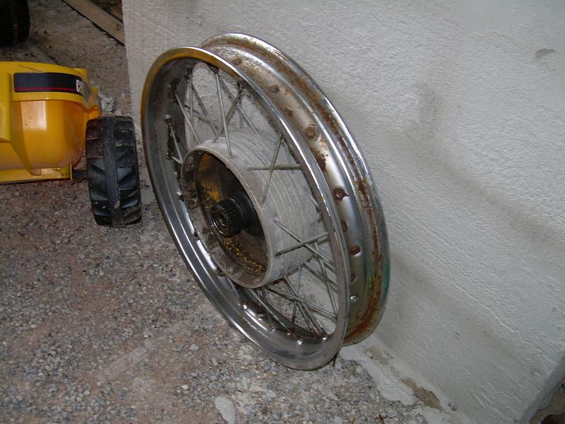

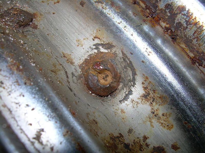

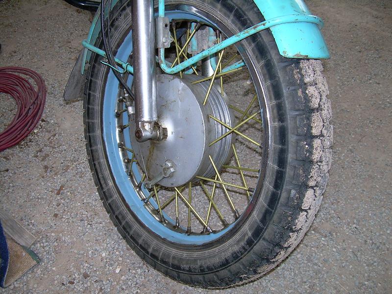

Ennem ühe karburaatoriga proovisöite tehes tundsin, et esiratta velg on örnalt keere, kuskil 100 - 110 km/h söites tuli kerge vibra sisse. Vötsin selle alt ära, et rihtimisele viia (ise ei ole toda tööd palju teinud seega lasen professionaalil teha). Kahjuks aga on kodarate niplid kinni roostetanud ning need tuleb gaaskeevituspitsi ja külma veega lahti kohutada ja kergesti keerama panna ennem kui rihtimisele läeb:
Seniks ostsin rihtija käest juba rihitud velje. Sellel küll on kroom läinud ja seetöttu värvitud, kuid seniks kuni oma ennem all olnud velje rihitud saan sobib söitmiseks küll.

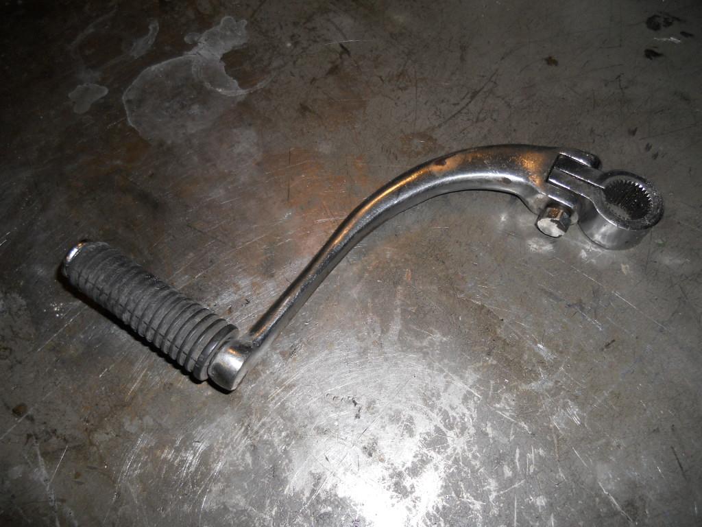

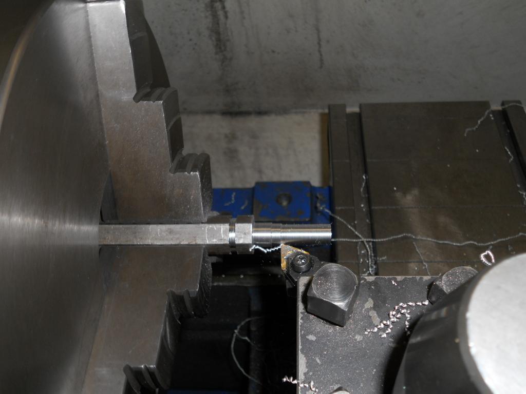

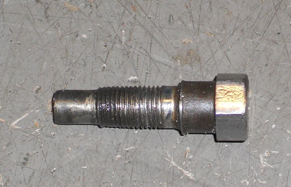

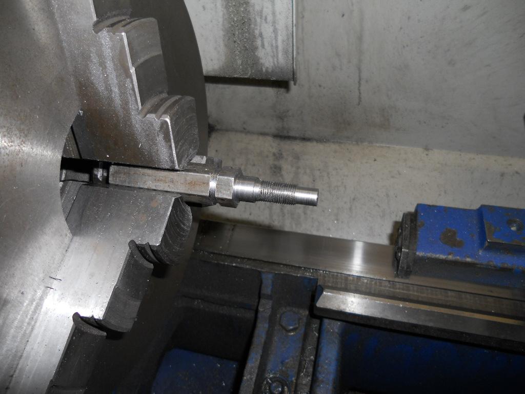

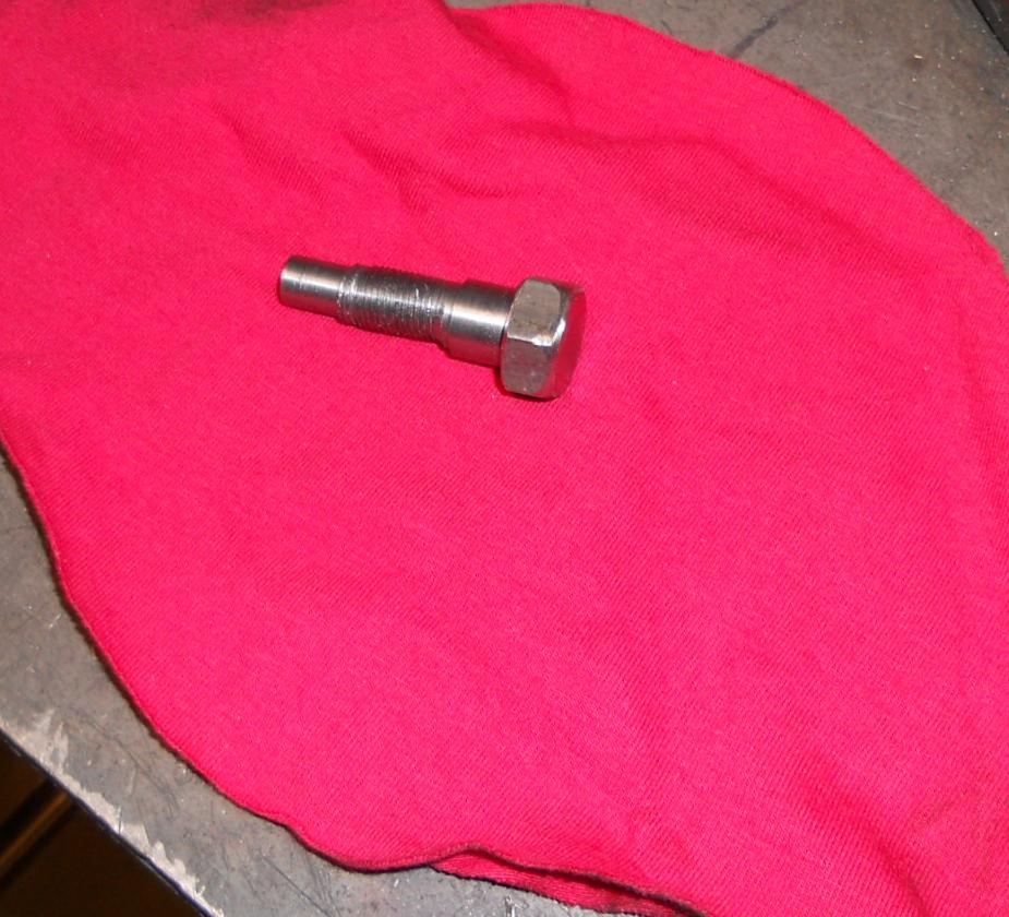

Minu arust on see levinud viga, et Jupiteril käimalöömisvända polt ära kulub ... no vähemasti köigil mo Jupiteridel on see viga olnud. Sai siis uus polt tehtud:

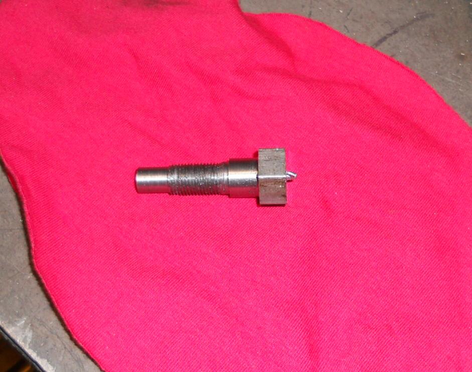

Vana poldiga:
Poldil pingutuspind kulunud, keere M10x1,0 maas:
Treisin uue:
pea töötlemata:

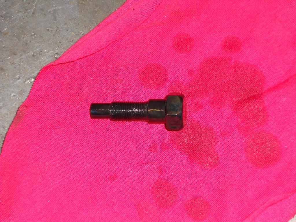

pea töödeldud:
Karastasin ölis ehk Oksüdeerisin:
Söit vöib jätkuda:

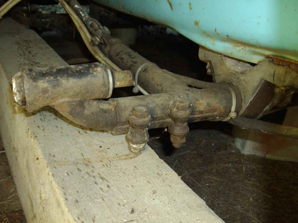

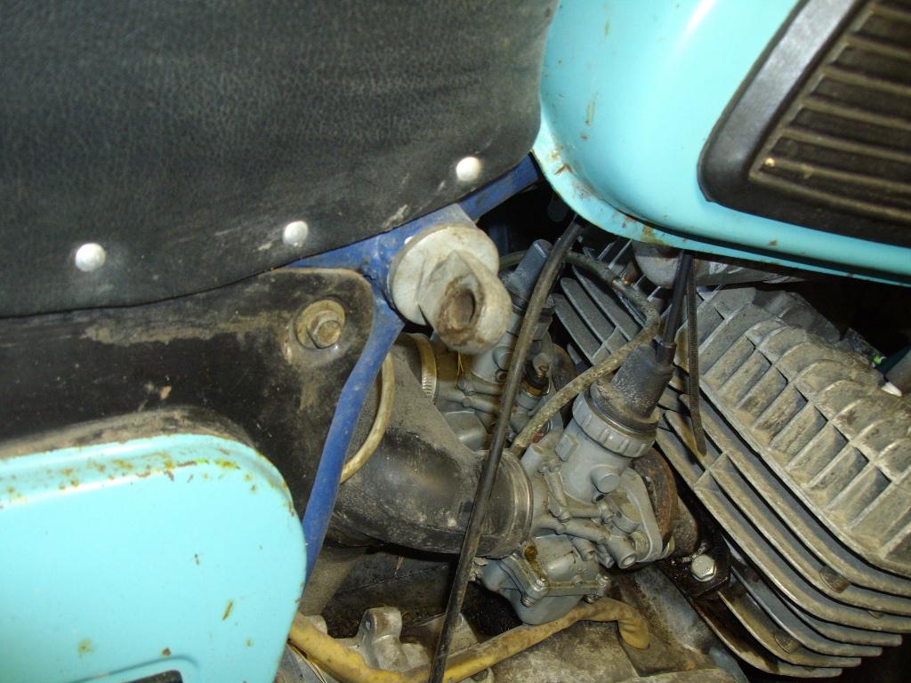

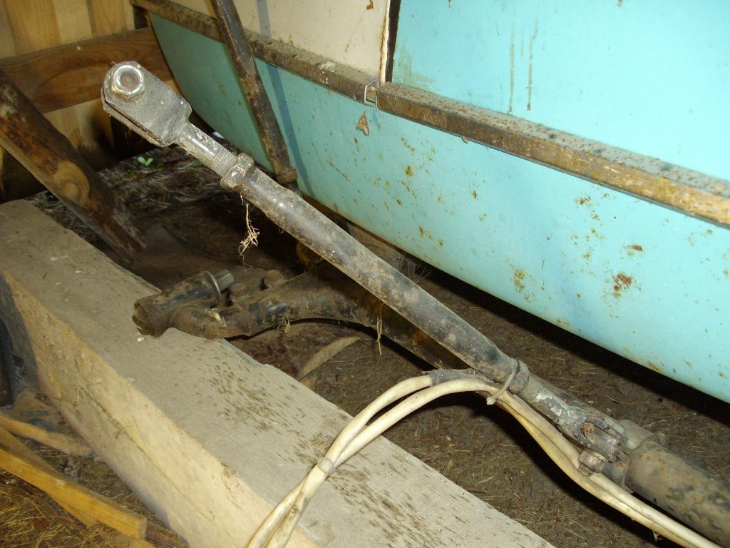

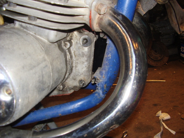

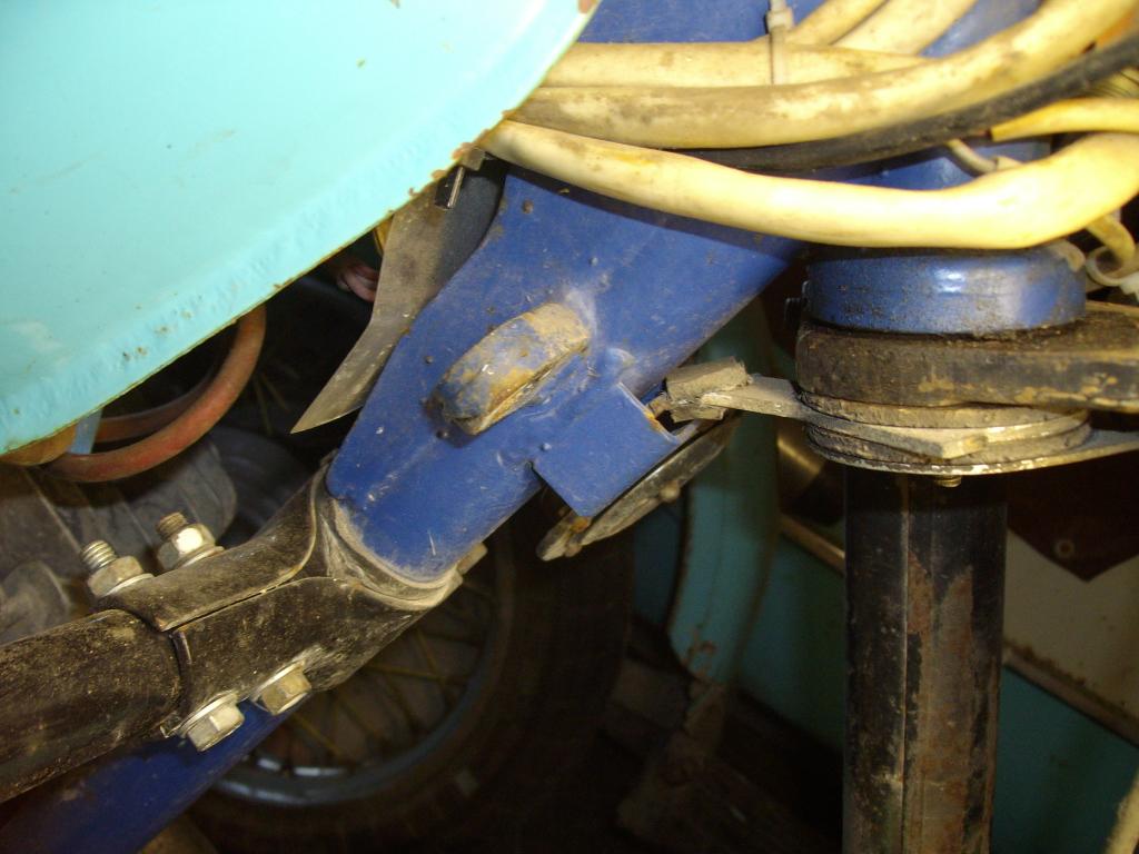

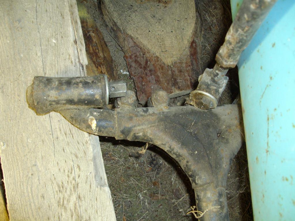

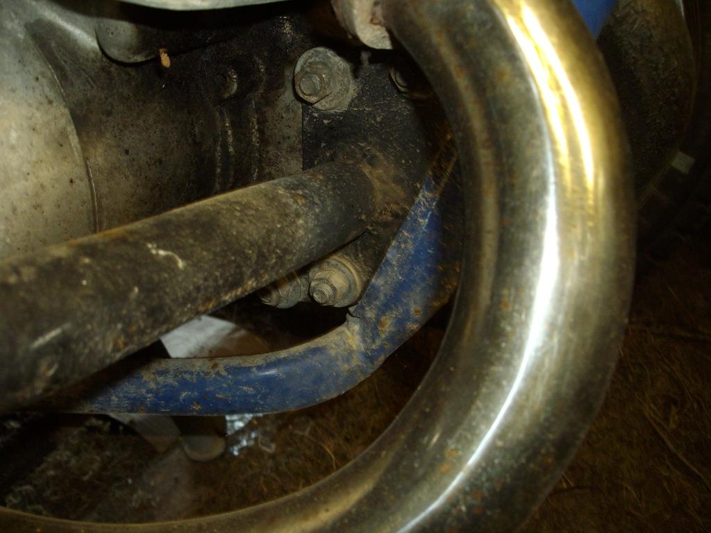

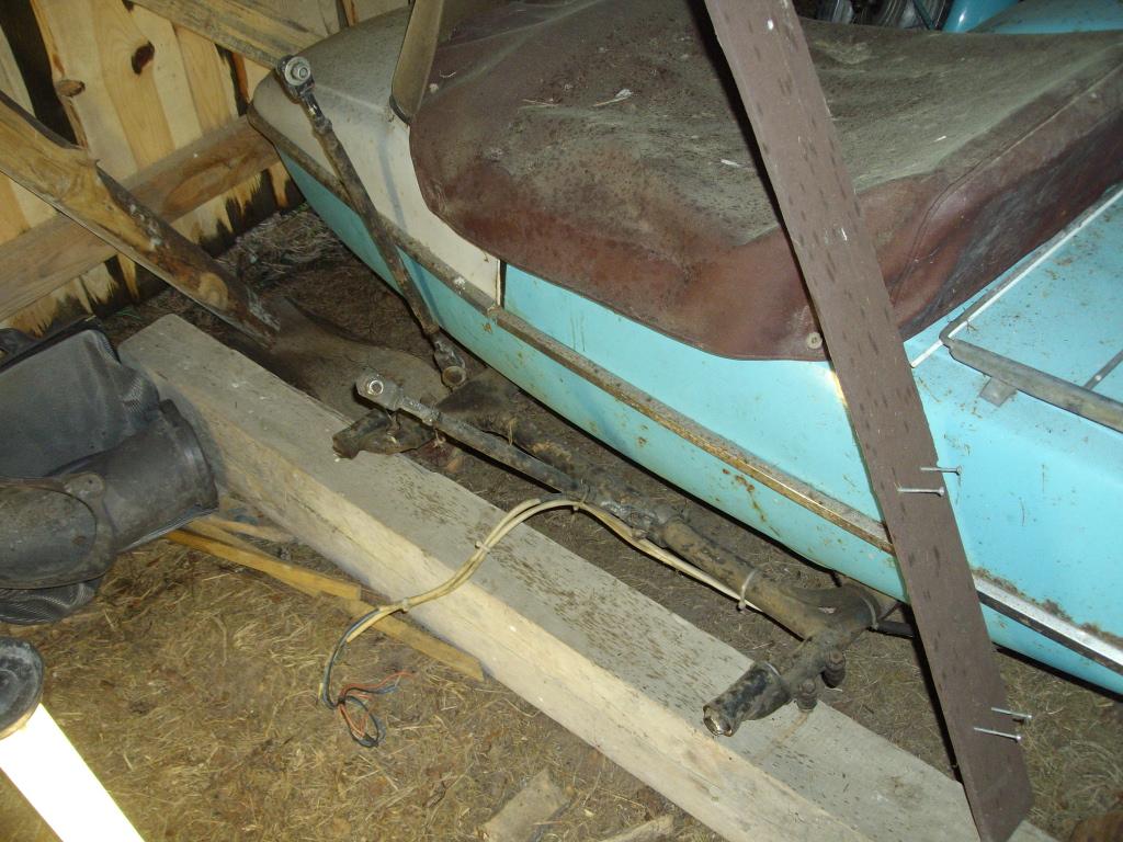

Kaasfoorumlane küsis, kuidas täpsemalt see korv Jupiteril kinnitub, et mis detailidega. Lisan siia pilte, mis peaksid ülevaate asjast andma, vöibolla et on mönele teiselegi abiks.

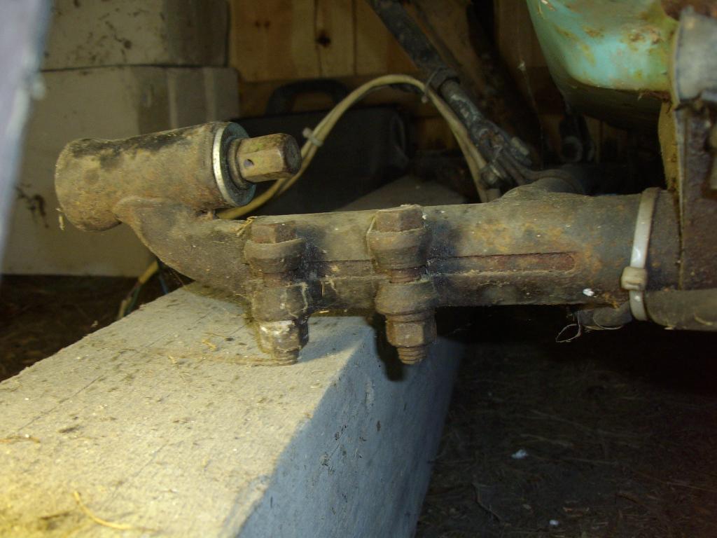

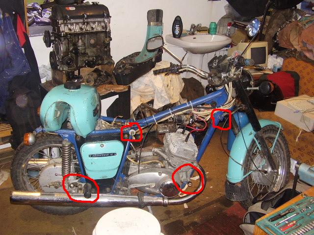

Tsikli osas on neli kinnituskohta:
Ees mootorikinnitusplaadil käib kinnituskuul otsas, kui on soolo söit, siis on kukkumisraudade kinnitus, see aga kiiresti vahetatav:

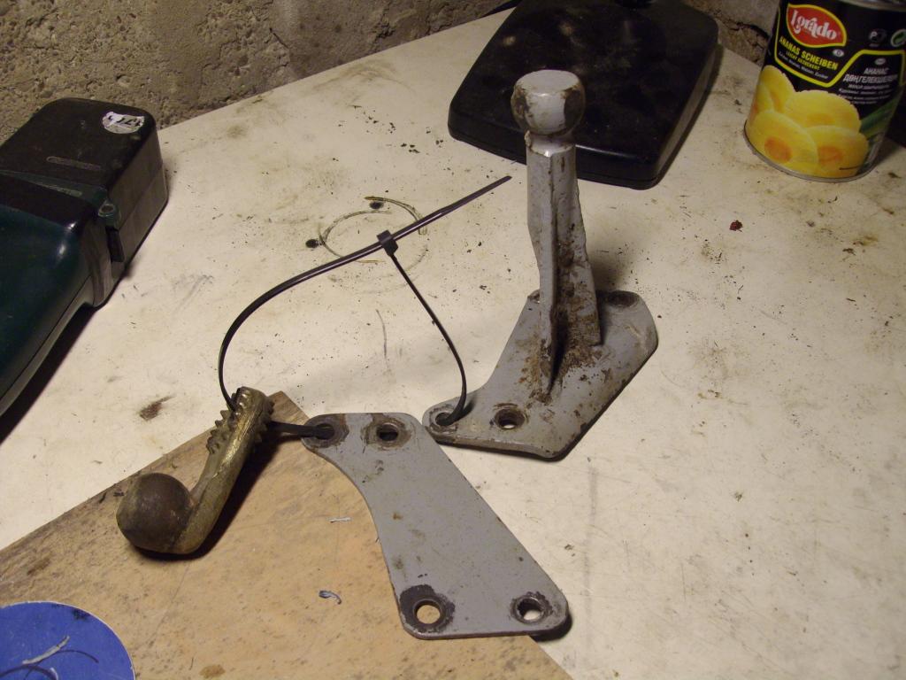

siin siis tsikli vajalikud detailid: esikuul ja tagakuul:
Talrepi-varraste/ reguleer-varraste/reguleeritavate ühenduslülide (kuidasiganes keegi neid nimetab, ma jään talrepvarraste juurde) kinnitused on esimene raami küljes, paagi eesosasallääres:
Tagumise talrepivarda kinnitus on raami keskel (tehase-soolol puudub, pimedad ees):
Ja tagumine kinnitus-kuul käib tagaistuja jalatoe/raua juures:
Külg-korvi kinnituste ülevaade: Kaks talrepvarrast ja kuuli-kinnitust:

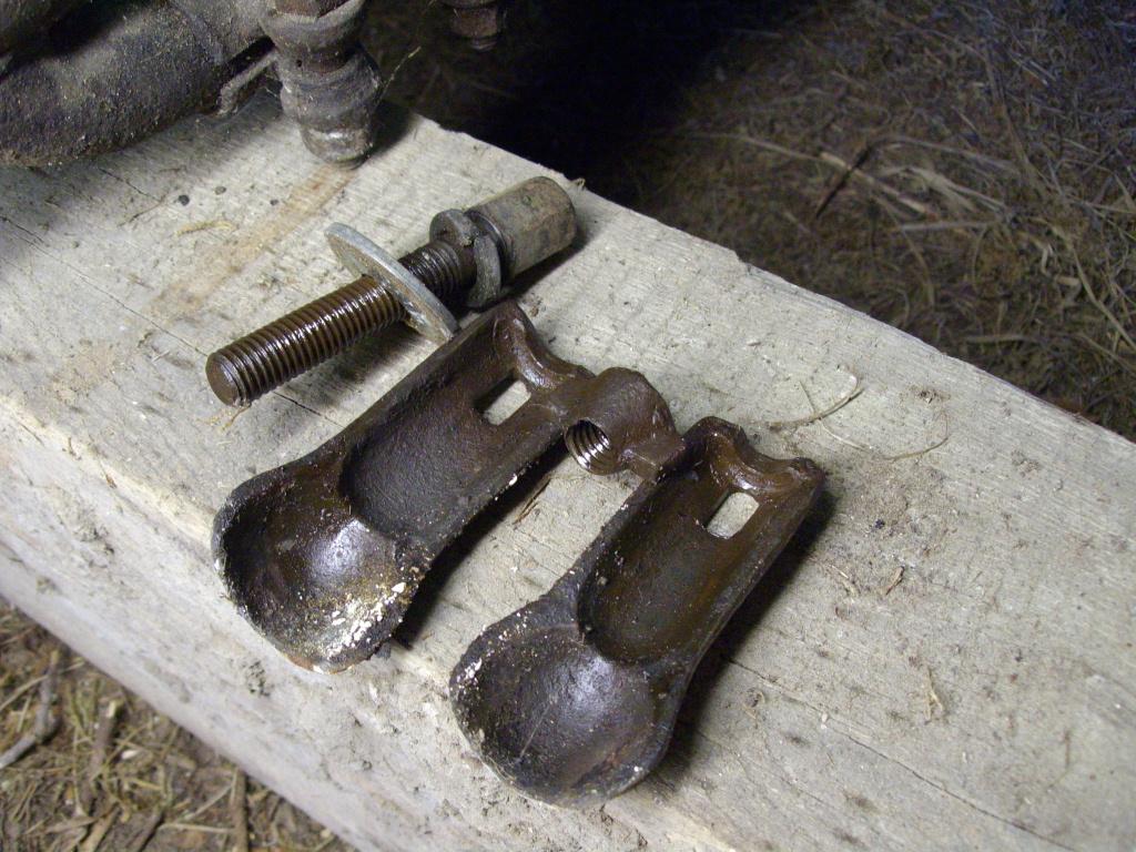

Tagumine kuuli-kinnitus on tagant pingutatav, korvi raami küljes teleskoop-kinnitusega, saab pöörata öige nurga alla (kuskil tsikli manualis on kirjas köik möödud ja nurgad, kuidas korv tsikli suhtes jooksma peab, seepärast ka köik nöndapalju reguleeritav):
Ja esimene kuuli-kinnitus on samasugune:
RE: IZ Jupiter 4+ külgkorv - overspeed - 08-08-2013
Tagumine talrep-varras on korvi raami küljes klambriga:
Esimene talrep-varras on korvi raami küljes poldiga läbi selleks ettenähtud ava ning poldi pea on vastavalt talrepi jaoks:

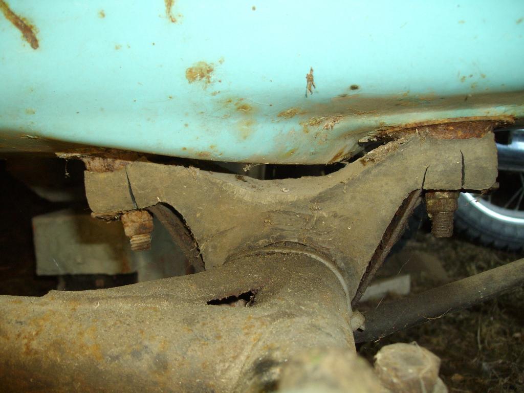

Korv istub korviraamil kummipuksidega, mis on alt metallklambriga kinni:
Eespool sama moodi:

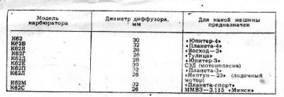

K-62 Iz-Jupiter4 30mm
K-62b(veneB) Iz-Planeta4 32mm
K-62B Voshod-3 26mm
K62g(veneG) Tulitsa 26mm
K-62i(veneI) Iz-Jupiter3 28mm 260cc
K-62E C3D invaauto 30mm
K-62d(veneD) Iz-Planeta3 32mm
K-62M Iz-PlanetaSport 32mm 270cc
K-62C MMB3-3.115 Minsk 26mm 170cc

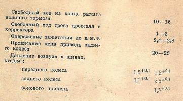

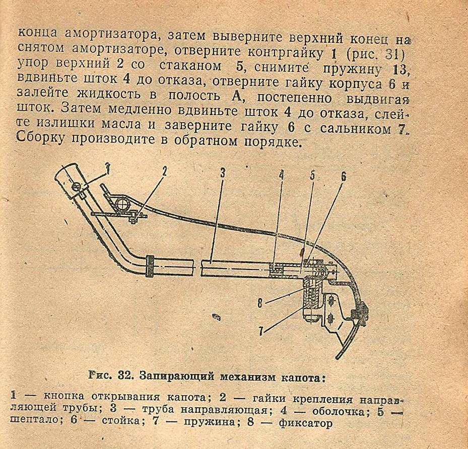

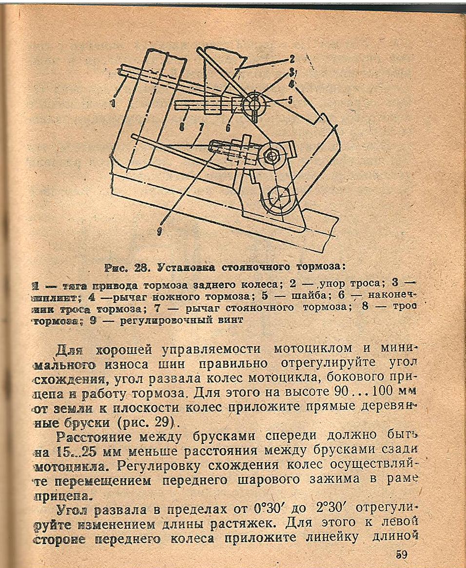

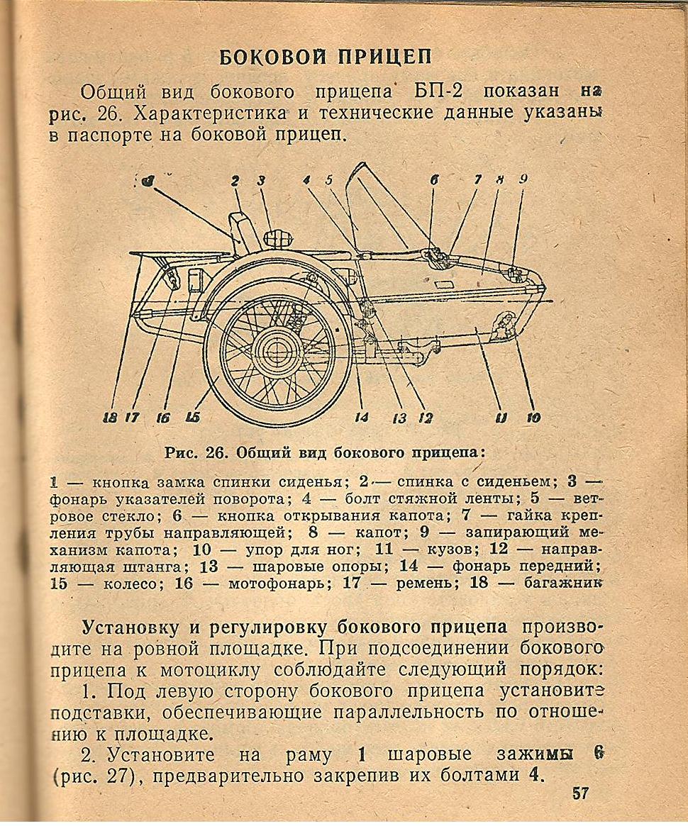

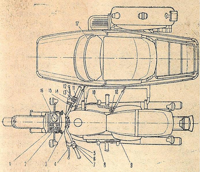

Tekst on imelik ja keeruline, et kuidas ja mis prussi ja mis joonlauaga seda korvi regulleerida ... aga pildilt on möödud näha, kasutasin ise vist pendlit tsikli kalde saamiseks ja korvi nurga jaoks rihtlatti vöi 2m loodi. Joonlaud vöi lint ikka ka.
Möned vajalikud numbrid:
RE: IZ Jupiter 4+ külgkorv - Marko - 21-08-2013
Kas korviratas tõesti nõuab lahkujooksu? Joonis küll niru aga teisiti tõlgendada ka ei saa. Tekstijupp oleks abiks.
RE: IZ Jupiter 4+ külgkorv - overspeed - 21-08-2013
(21-08-2013, 13:47 PM)Marko Kirjutas:  Kas korviratas tõesti nõuab lahkujooksu? Joonis küll niru aga teisiti tõlgendada ka ei saa. Tekstijupp oleks abiks.
Ei-ei, see on ikka 15-25mm kokkujooksu sissepoole.
Teksti osas saan teha ikka miskit.
Nüüd peaks olema, suured ja loetavad, aint tölkima peate ise. Külgkorvi kohta siis ...
Tänud, pilt selge.
RE: IZ Jupiter 4+ külgkorv - roosakummik - 26-08-2013
Ma olen aru saanud, et korviratas nõuab ikka väikest kokkujooksu- seal isegi mõõdud näidatud 15- 25 mm
