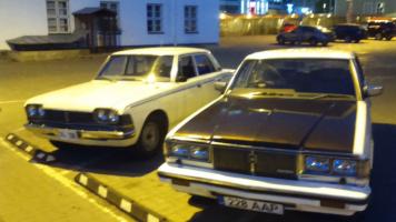

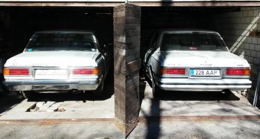

Eileõhtune üllatuskohtumine 15a vanema vennaga, väljalaskeaastaga 1968.
Ilmselt tervislike eluviiside ja kindlasti hoolsama omanikujärelvalve tõttu on vanem kulgeja palju paremas konditsioonis kui nooruk. Mitte küll sellises tippvormis, et musta numbrit taodelda; pigem üsna ehedalt ja mõnusalt päevinäinud olek, kuid sellegipoolest tunnustusväärselt hoolitsetud.
Õhtuhägusa pildi pealt ei loe peale kohtumise fakti küll suurt midagi välja, aga kuna selline peaaegu et kokkupõrge linnaliikluses tundus veidralt ebatõenäoline, siis mingi jäädvustus sai hädapäraselt tehtud.

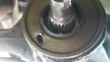

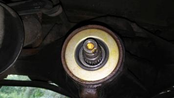

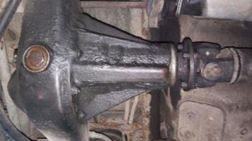

Eelmise hooaja lõpul ilmnes vanuril inetu õlileke tagasillast. Mis oli kestnud juba kaua, kui laialipritsitud õlikoguse järgi otsustada.
Varem ei saan'd asjale pihta, sest parkimiskohale õliloiku kunagi vedelema ei jäänud, kogu fluidum lendus kardaanvõlli otsa pealt sõidu ajal põhja mööda laiali.
Sel kevadel sai hädaabi korras pisut õli lisatud difrisse, aga see kadus ka kuhugi ajaloohõlma nagu limpsti.
Siis selgus ootamatult, et vajalik varuosa - difri simmer - on sisuliselt letikaup meitemaal. Hommikul tellimus sisse ja lõunaks käes. Siinkohal sügav kummardus aeromotors.ee'le , kus otsimootor võimaldab OEM koodi järgi leida saadaolevaid B-asendusvariante.
Vana simmeri plekist ümbrise kättesaamine tekitas esiotsa pisut nõutust, aga lahendus polnud keeruline, auk sisse ja kangutuskonks külge:
Kahjutekitajast simmerlingi kummiosa pudenes pärast eemaldamist sisuliselt kildudeks. Siin uus simmer omal kohal, vana oli abiks paikarihtimisel:

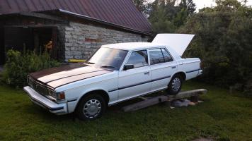

Kogu kulu kokku 4€ varuosa peale, 7€ uus õli ja 2,5h tööd koos improviseeritud estakaadi ehitamisega. 500km hiljem õli enam ei leki, aga tagasild undab ikka,
damage is already done. Mis pole siiski kõikse suurem traagika, sest tagavarasild on juhtumisi garaažinurgas vedelemas.

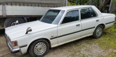

Saabunud isendi näol siis tegu Jaapani siseturu mudeliga, lisaks parempoolsele roolile on jaapanipärased ka peeglid esitiibadel ja lahjendatud 2.0 bensiinimootor (M-EU, MS110). Lahjendamise eesmärk oli vastavus Jaapani maksureeglitele, kus mingi piir jooksis 2 liitri töömahu pealt. Kubatuur tuli seetõttu normaalse 2.8 liitri (5M-E, MS112) pealt tagasi alla kerida. 6 silindrit ja 2 liitrit - üsna veider saavutus. Eks neid tehti euroopasse kah tol ajal, aga pigem oli siinsetel turgudel valdav 2.8 bensiin või 2.2 diisel.
Esmaregistreerimine 1984, tootmine enne 1983.08, Eestis regamine 1994. Mismoodi Eestisse jõudis, pole teada. Kuni 2015 tundub, et pesitses Narvas või sealkandis.

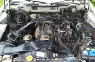

Algse mittekäivitumise põhjus oli minu senistes kogemustes esmakordne. Käivitamisel lurises mootor niisama tühjalt, nagu poleks silindrites üldse survet. Kompressioon oligi nõrk, aga samas mitte päris olematu, kusagil 10 kandis kõigis silindrites. Säde korralik, küünlad märjad. Õli kah märg, ehk vedel ja haises bensiini järgi. Selle sümptomi järgi otsides lugesin kusagilt foorumist, et vanas kulunud mootoris võib bensiin "surve maha pesta".
Sutsakas õli igasse silindrisse keeras kompressiooni taas üles ja käima ta läks. Aga siis varsti enam jälle ei läinud, küünlad märjad ja tahmased. Alles kogu komplekti küünalde vaheldus lõi 6 silindrit nurruma ja rohkem pole olnud, et üldse käima ei läheks.
Aga arvata võis, et liigbensiin silindrites ja õlis ei ole probleemi juurpõhjus, vaid mingi keerulisema jama tagajärg...
Seejärel käitus mootor iga järgneva käivitusega täiesti erinevalt. Kord ei võtnud tuure üldse üles, podises ainult jõuetult, kord kukkus tühikäiku üles-alla raputama, siis jälle tõusid tuurid lakke ega tulnud enam alla.
Polnud parata, järgnema pidi lähem tutvumine kapotialuse tohutu voolikute- ja vidinaterägastikuga.
Igaksjuhuks sai soetatud ka pisut erialakirjandust, õlised näpujäljed ka peal ja puha.
Mootoriraamat on küll 5M-E ehk 2,8liitrise spetsiifiline, aga niipalju kui silma on jäänud, erinevad 5M-E ja M-EU mootorid ainult silindri-kolvi-kepsu-ja-vändagrupi mõõtude poolest.

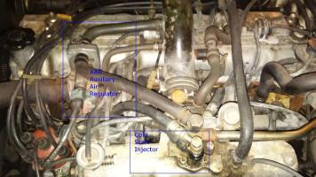

Ühte selget probleemi, millel kohe sarvist haarata, ei olnud. Lihtsalt käivitus kehvasti, eriti poolsoojalt. Gaasiandmisel suri vahest välja. Tühikäik jukerdas ja sedagi mitte iga kord. Seetõttu võtsin õhu- ja kütuseahelas ettejuhtuvad komponendid lihtsalt järgemööda ette. Õhulugeja sai puhastatud ja sellega paistis kõik korras olevat. Mõned pragunenud õhuvoolikud vahetasin. Kasu sellest polnud.
Külmkäivituse lisapritsungiklapi juures tundus, et lisakütust antakse ka soojal käivitusel, ehk siis kuskil miski termoandur ei toimi. Kuna täiendavat kütusesurakat on reaalselt vaja ainult väga madalal miinustemperatuuril täielikul külmkäivitusel, siis võis sellel klapil lihtsalt juhtme tagant tõmmata. Klapi leket, mis pidi neile vidinatele olema iseloomulik, ja mille tõttu sisselaskesse pidevalt ülearust kütust soristataks, esialgu ei tuvastanud.
Teiseks selgus, et tühikäigu õhuvõtu termoregulaatorklapp (mitte IACV idle air control valve, vaid AAR - Auxiliary Air Regulator) ei tööta nagu peab ja jääb avatuks ka sooja mootoriga. Tagajärg - pöörded ei lange pärast külmkäivitust.
Katki oli AAR klapis sees olev solenoid, mille kohustus on kütta klapi sees olevat bimetallplaati, mis siis peaks paindudes õhuava aegamööda sulgema. Kuna korralikku klappi kohe kusagilt võtta ei olnud, panin õhuvoolikutele nö. pimeda ette, ehk jätsin lisaõhu mootorisse andmata. Käivitumiseks vajas mitut korda starterit, aga seejärel tühikäigupöörded olid kohe ühtlased, kuigi madalad.

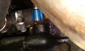

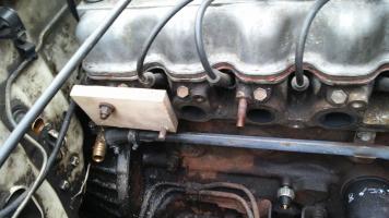

Jahutusvedelikku tilkus kusagilt mootori ja sidurikoja alt, aga märg oli kogu kupatus juba ülevalt saadik, ja just kõige vastikumast kohast mootori tagaotsa ja tulemüüri vahel. Plokikaanetihendit süüdistada oleks isegi tõenäoline, aga siiski ebameeldiv, nii et see versioon jäi kohe kõrvale
Ühest vene toyota-teemalisest foorumist leitud vihje alusel oskasin kahtlustama hakata üht geniaalset jahutusvedeliku jaotustoru, mis saab oma alguse jahutussüsteemist mootori eesotsas, teeb tiiru ümber mootori ja hargneb vahepeal salongiradikasse.
VL-kollektori taha-alla mobiiltelefoni toppides õnnestus sündmuskoht pildile tabada.
Lekkekohale juurdepääsemiseks tuli eemaldada väljalaskekollektor.
Too peenike jaotustoru oli hargnemiskohast puruks mis puruks ja sellele probleemile olid iseseisvalt mõtlevad Narva kolhoosimehhanisaatorid leidnud lahenduse lisakolmiku ja voolikute abil. Paraku selliselt, et voolikute vahelt ikkagi lekkis ollust. Esimese korraga tahtsin laisa külasepa kombel kergemalt läbi saada ja vahetasin vooliku ainult sealt, kus pilt leket näitas. Aga kõige raskemini ligipääsetavasse kohta - salongi esiseina ja mootori vahelisesse pilusse jätsin ronimata. Pärast asjade kokkuladumist ja süsteemi vedelikuga täitmist selgus, et muidugi lekkis ka sealt tagant. Väga vähe, aga siiski.
Teisel korral läks vahetusse ka kolmikuharu, pisut pikemate otste ja parema haarduvusega.
Ilus ei saanud, aga leke kadus ja pealtnäha midagi näha ju ei ole
Toru taastamine algsel kujul tundus hetkel mitte kõige aktuaalsem teema.

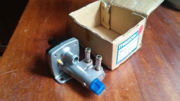

AAR-klapi otsingud viisid huvitavate avastusteni. Esiteks muutus arusaadavaks klapi tööpõhimõte. Päris lõpuni ei ole tuvastanud, kas solenoidi kütmine elektriga millalgi lõpetatakse või hoitakse kogu aeg pinge peal, et klapp sooja mootoriga enam lahti ei läheks.
Teiseks selgus, et neid klappe kasutati Boschilt renditud L-jetronicu süsteemides paljudel autodel - BMW, Saab, Porsche, Mazda - ja neid tootis peamiselt isand Robert Bosch isiklikult, mõningate variatsioonidega tootekoodides. Paraku mõned aastad tagasi oli ta nende tootmisest siiski lõplikult tüdinenud.
Järelturul pakutakse vähekasutatud NOS kraami, hinnad vahemikus 60$ - 250€. Kallimat hinda küsitakse siis, kui keegi on avastanud, et seesama vidin sobib ka Porschele või isegi Maseratile.
Sobival hetkel siiski ilmus saksa ebaysse pisut uuematüübilisem klapp tühise 19€ eest, Mazda OEM osa, kasutamata ja pakendis.
Põhikonstruktsioonilt on ta sama nagu enamik neid AAR klappe, aga korpusesse on lisatud ka vedeliksoojenduse, mis on efektiivsem lihtsast kontaktplaadist. Ehk siis pärast käivitust toimub klapi sulgumine ja tühikäigupöörete langetamine kiiremini.
Toyota mootoril seda vedeliksoojenduse väljavõtet ei olnud, ja oleks võinud klapi küljes otsad lihtsalt lahti jätta. Aga mõte efektiivsemast kütmisest tundus päris edev ja kuna voolikutest kapoti alla tõepoolest puudust ei ole, oli lihtne teha üks lisaharu ka AAR klapi jaoks.
Pilt sai väheke udune, aga paigas ta seal on, koos uute voolikutega.

Mul Sierral seesama klapp (2,8 XR4) oli pandud lihtsalt mootori külge soojemasse kohta pandud, vist sisselaske v. klapikaane külge, et mõni minut püsis ka "poe ees seistes" soe. Ju nad fordis kartsid, et see ämbritäis vett, mis tal sees käib, püsib liiga kaua kuum ja veetorud kah ju kallis kraam....
Aga, jah, vool oli tal küll kogu mootori töötamise ajal taga, paralleelselt bensupumbaga läbi tolle relee.
Kollepoldi väljapuurimise eest viiest 10 punkti!
Ja vineeritükiga puuri paigalhoidmise peale pole kunagi tulnudki...

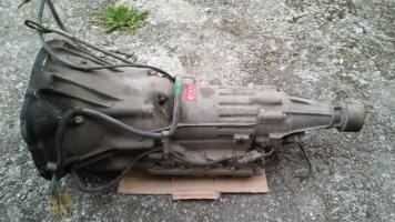

Kui kõik lõpuni ära rääkida, siis ega see poldi puurimiseks ettenähtud vineerist šabloon väga õnnestund SST (
Special Service Tool
) ei olnudki - alles kolmas eksemplar suutis oma töö ära teha. Päris tüütu oli kontrollida, kas see puurimist toestav ava ikka sai poldi tsentrisse ja täpselt risti või mitte... Otsenähtavus sinna avasse ju puudus ja eelnevalt oli ilma šabloonita üritades poldi pealispind juba puurimiskatsetega rikutud.
Kuna tomatimahlakast nägi altpoolt erakordselt halb ja lögane välja, ning see lahkuv plödi oli pigem must ja pruun kui punane, siis oli esimene mõte kogu kast lihtsalt ära vahetada. Ja siis ühtlasi ka mootori tagumine kaelustihend. No et tore oleks ja ühestki otsast ühtki ollust ei tilguks.
Igatahes oli vaja teine kast hankida. Puhtteoreetiliste teadmiste pealt läksin otsima A43D (AW03-71) kasti, mis pidavat 1:1 sobima olemasoleva A40D asemele (AW03-55). A43D on lihtsalt pisut suurema koormustaluvusega, paigaldati 2,8 ja 125kW mootoritele. Kast leidus siinsamas foorumis ja krahmasin kohe suure isuga kaasa.
Väliskuju järgi paistis igati sobivat
Kiirustamise ja väheste teadmiste tõttu jäi tähelepanuta, et tegemist polnud puhta A43D kastiga, vaid A43DE (AW03-71LE) modifikatsiooniga.
Alles hiljem, kui püüdsin hakata juhtmeotsi kokku viima, selgus, et DE kast on kehvem variant kui oleks olnud DL kast, mis oma sisimas vahest turbiini lukustab, aga DE vajab normaalseks funktsioneerimiseks välispidist elektroonilist juhtimist. St. ka juhtplokki ja kolme lisaandurit, mida A40D kastiga masinatel ei leidu.
Teoreetiliselt piisaks isegi ainult juhtplokist, sest üks kiiruseandur on DE-kastis sees, teine peaks kükitama spidomeetris lihtsalt
backup'iks ja kolmas ehk
throttle position sensor peaks initsialiseerima
kickdowni, ilma milleta saab ju ka sõita
Ja võibolla isegi on üks kiiruseandur praegugi kuskil spidomeetris olemas, sest ka siiani on auto suutnud aru saada, kui kiirus tõuseb üle käimiskiiruse ja seepeale siis uksed klõpsti lukku panna
Aga see on teooria. Juhtplokki, mis käiguvahetust dirigeeriks, niikuinii pole.

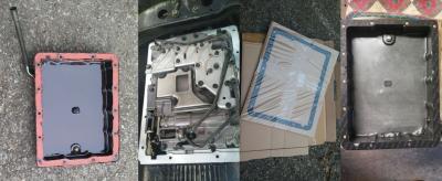

Olemasolev auto küljes rippuv A40D käitus kord nii, kord naa. Kui õli oli parasjagu välja jooksma läinud, siis kast ei teinud kõssamagi. Ainult tilkus külma rahuga. Aga kui lahkunud mahla asemel uut punast rüübet peale sai, hakkas üsna reipalt toimetama. Seega siis tekkis mitte just lootusetu huvi proovida, kas tihendivahetusest oleks abi kastiõli kinnipidamiseks. Olemasolev tihend oli paigatud või paigaldatud punase tihendisilikooniga, no see ju ei saagi sihukeses kohas midagi pidada.
Lihtsa kujuga neljakandilise põhjakarteritihendi oleks saanud kasvõi ise lõigata. Aga kuna automaatkastide hingeelu on väga tundmatu maa - algul ei teinud vahet isegi turbiinil ja hüdrosiduril
- siis tekkis mingi visioon, et võiks vahelduseks kuhugi töökotta pöörduda. Sinna tuleks viisakusepärast ikka valmis tihenditükk kaasa anda.
Õnneks oli vajalik pannitihendaja jällegi Saksa ebaysse pakkumistesse tekkinud ja 10 päevaga saabus ka kohale. Austraaliast oleks saanud komplekti koos filtriga 3x odavamalt kui saksmannide juurest - isegi saatmiskulusid arvestades, aga 60+ päeva saadetist oodata ei tundunud ahvatlev.
Läks siiski nii, et tihendi vahetasin ise, meenutades Kukerpillide kunagist laulusalmi "jah, jälle olen selili ma auto all, karterist õli tilgub sirinal, neetud tihend on deformeerunud..."
Karteripõhjas magneti küljes elas päris tore "siil" ehk siis metallipuru eraldus masinavärgis ka üksjagu. Midagi head see vist ei tähenda, aga väga palju hullemaks minna ju ka enam ei saa.
Pärast tihendivahetust seda põhjaalust päris kuivaks ei saanud, aga üllatavalt vähe jäi õli välja immitsema, vist kusagilt jahutustoru vahelt ja/või turbiinialusest kaelustihendist.
Järg olis siis sealmaal, et mootor sai kenasti mühisema, käigukast ei jooksnud enam sõiduvahelise puhkepeatuse ajal tühjaks - põhimõtteliselt võis nüüd mõelda hoovist väljasõitmisele... et aru saada, kas on elulooma või ei ole
