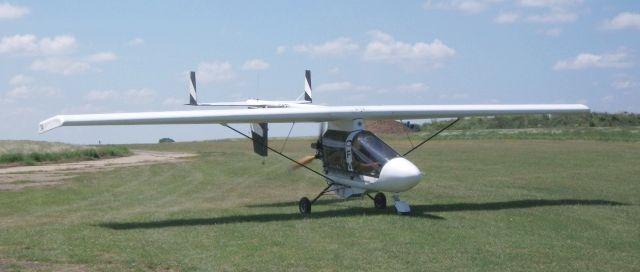

See Walteri poolt müstiliseks aparaadiks ristitud isendi ehitamine maksab kuskil 15 000- 20 000 USD ja Euroopas läheb ehitamine tõenäoliselt kallimaks. Siin on link http://www.alpineworldwide.com/alpine_global_cricri_project.htm
Ainuüksi üks neist pisikestest mootoritest maksis 2000 USD mõned aastad tagasi. Lennundus on väga kallis ala.
