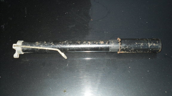

Omandatud luftipump (Сделано в СССР, цена 1p. 50 кoп
. Pärineb kuskilt-miskilt mootorrattalt ja samast ajastust. Ehk oskab keegi lähemalt kommenteerida. Ratta osandamine ja töö detailidega algab septembris. Loodetavasti selleks ajaks olemas ka muud otsitavad osad.
RE: Minsk M-103 (1963) taastamine -
kopraonu - 23-08-2009
Mul on selline pump Voshod 1971 ja ka Voshod-3M! Arvan,et neil oli see pump kindlasti originaalis juba kaasas. Kuidas varasemate mudelitega on ei tea täpselt. Võimalik,et samasugune pump on ka uuemal Minskil alates mudelist M104?

Pump sobib paagialustesse kinnitustesse nagu rusikas silmaauku kuid ilmselt tasuks ajastutruuduse huvides muretseda ka veel varasem (ilma alumise alumiiniumjalata) versioon.
