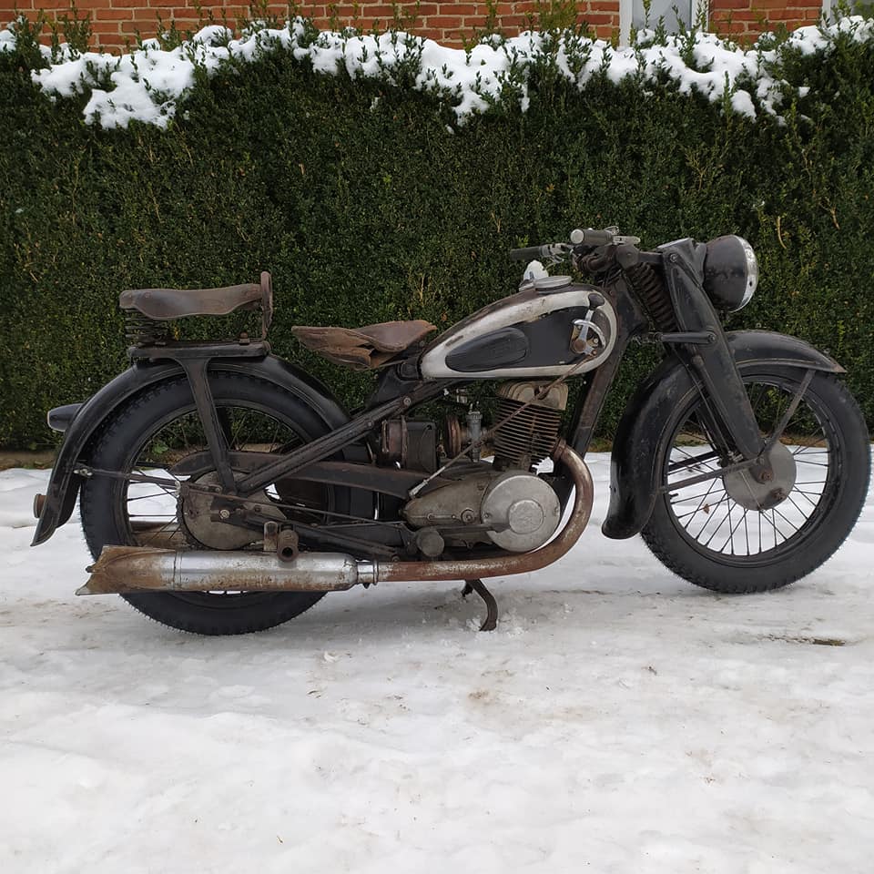

RE: DKW NZ 350 - 1939 -
indreksirk - 17-11-2022

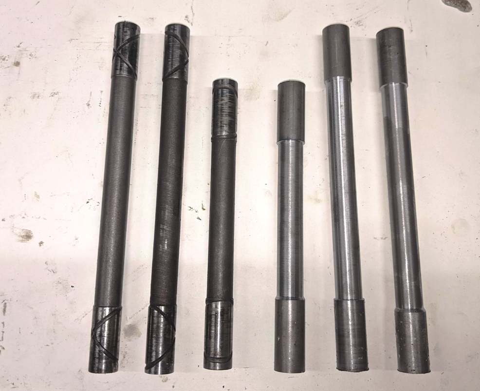

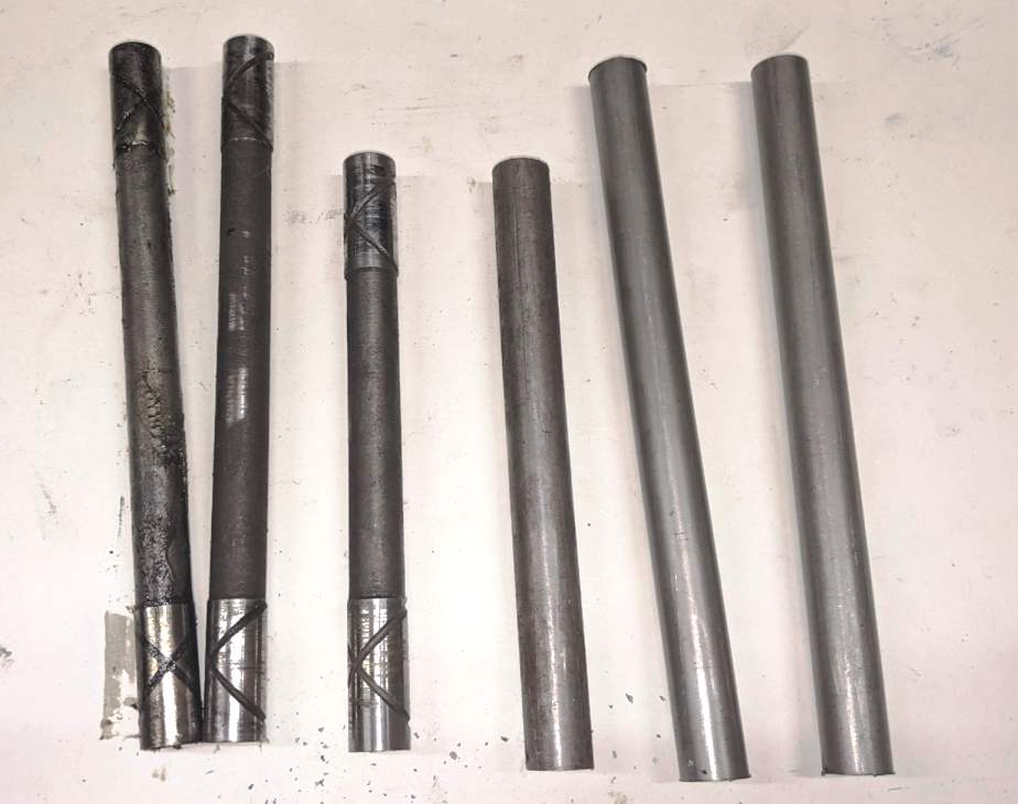

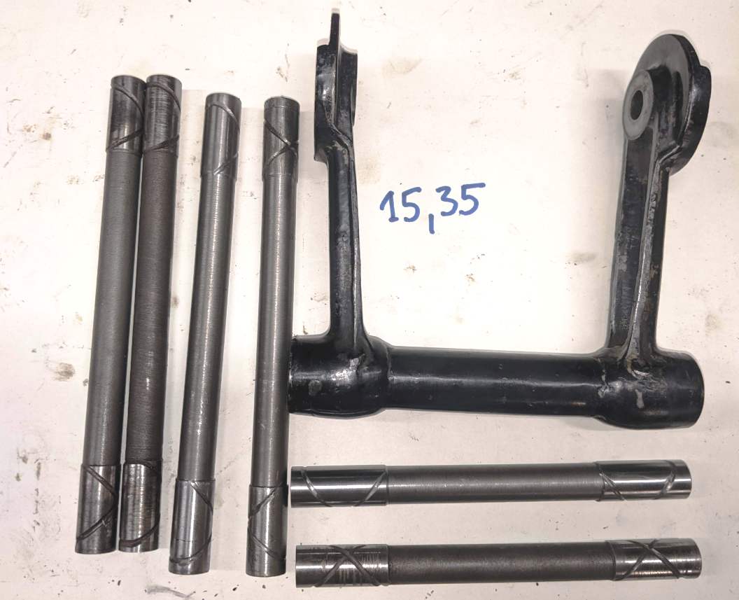

Selle mudeli, aga üldse sarnase esihargiga (näiteks IZ 350) mootorrataste üheks nõrgaks kohaks on esihargi puksid. Esihargi detailid on valatud rauast ning puksid terasest. Enam-väham sama kõvad materjalid mõlemad. Ebapiisava õlituse või ka suure läbisõidu korral kuluvad loksuma. Teadaolevalt remontmõõte ei tehta. Hilisematele sarnase ehitusega esikahvlitele paigaldati juba pronkspukse, mis mootorrratta enda detaile ei kulutanud. Ostad poest tehasemõõdus uue puksi, vahetad ära ning sõidad mõne tunni pärast edasi. Ka sellel rattal oli esiharki tekkinud arvestatav loks. Puksid on mõõdus 15 mm pealt ning sisemõõt 10 mm poldi jaoks. Küla pealt on kuuldud, et uue pika puksi asemel tehakse ka neid kolmes osas ehk ainult uued otsad. Meister laitis selle mõtet maha, kuna koormus poldile jääb nii oluliselt suurem.
Lahenduseks sai 16x3mm toru hankimine, millest sai sobiva läbimõõduga uued puksid treitud. Ka esihargi enda detailid said üle reibitud. Kokku pannes sai tihe ning loks kadus.

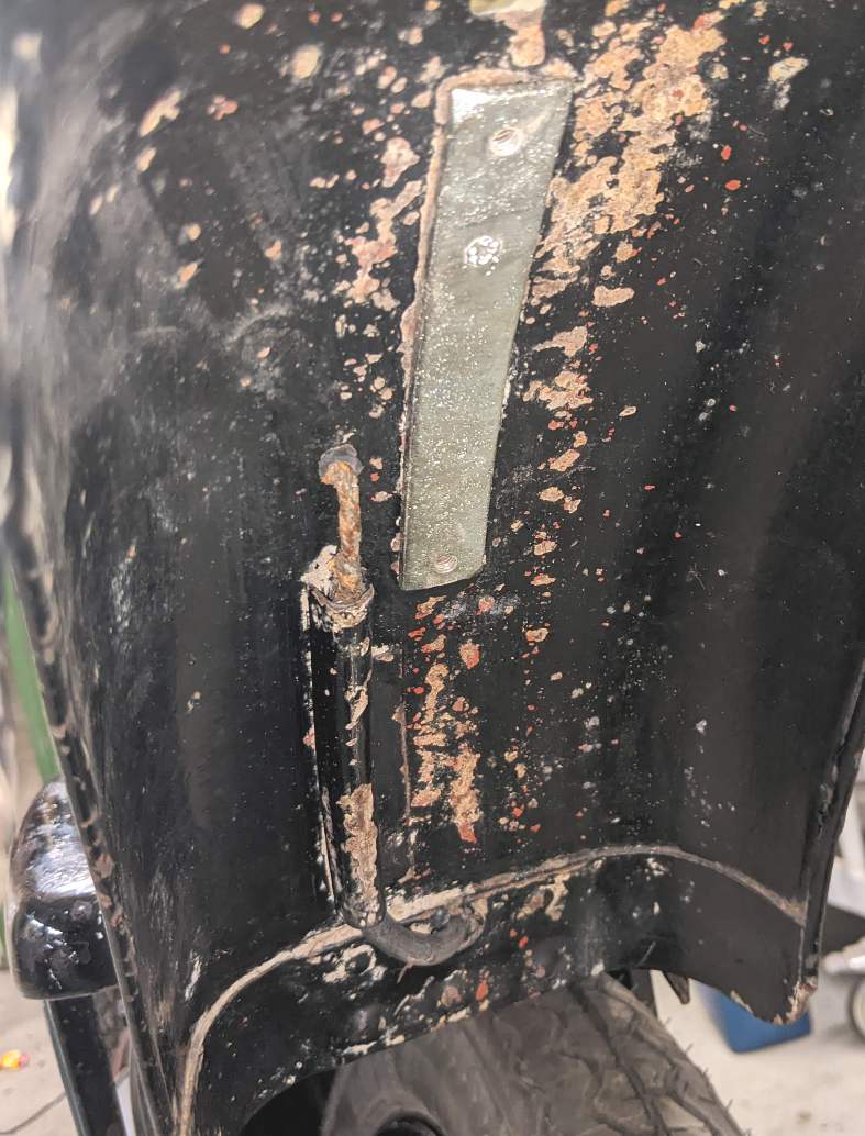

Esimese poritiiva peal ei olnud säilinud triipe ning oli mõlke. Sai otsustatud, et pinnakatet säilitada ei ole seega mõtet ning poritiib sai puhtaks tehtud. Selgus, et polnud seal originaalpinnkattest midagi alles. Varasem meister oli juba tavalised roostetavad kohad juba asendanud. Nüüd tuleb ebavajalikud needid eemaldada, vajalikud needid asendada originaalilähedastega ning taastada ka numbrimärgi kinnitused. Kunagi on kasutatud ka porilapakat, kuid ilmselt igapäevarattast taas hobirattaks saamisel on nendest loobutud.

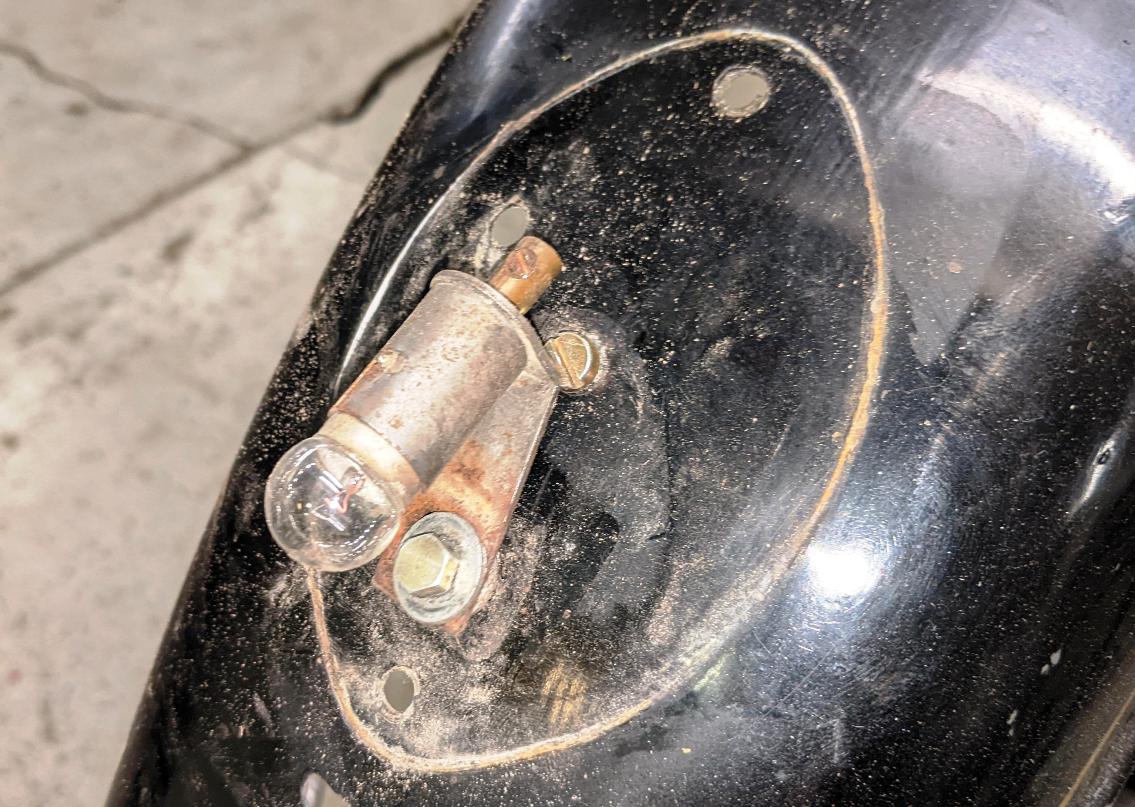

DKW NZ kasutas kataloogi kohaselt kahte tagatule tüüpi. Seda siis nö esimeses põlvkonnas ehk 1938 kuni 1943. Sõja ajal ning mudelil DKW NZ 350-1 võid kasutada ka erinevaid muid variante. Igatahes DKW Ersatzteil-Liste 58 annab kataloogipõhisena sellised tagatuled.
Neist number 08922 oli kasutusel mudelil NZ 250 ja number 08876 mudelil NZ 350
Ehitatava ratta küljes on selline, millel tselluloidist punane klaas tuhmunud ja ühe praoga.
Seest tuli välja selline pilt (plastikkattega juhe on juba eemaldatud)
Aga peaks olema selline. See tähendab, et säilinud on vaid pirni hoidik ning nii pirnihoidiku kui lambi pealmise katte kinnitusraud on kadunud.
Kokkupanduna näeb väljastpoolt välja selline.
Poritiiva all olev raud võimaldab lambi katte paigaldamist selliselt, et ei pea määrdunud poritiva all mutreid poldi otsa keerama. Vana kinnitusraua jäljed olid poritiiva värvi sees veel näha, kuid alles teda enam polnud. See tagavaraosana kasutatud raud on kunagi ammusel ajal väga korrodeerununa kuskilt kastinurgast silma jäänud ning kulus nüüd marjaks ära.

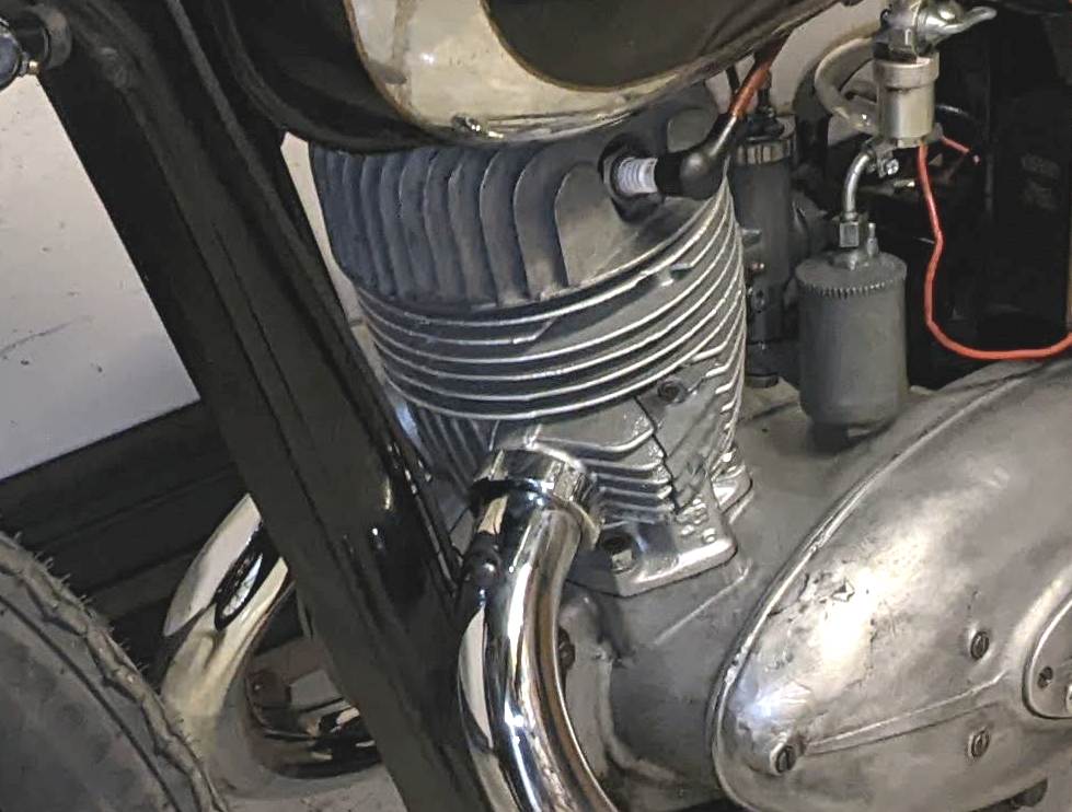

Silindri värvi osas sai langetatud otsus, et seekord saab see hõbedane. Kataloogides, kunstniku või pressifotode pealt ei pruugi tõepoolest alati leida ajaloolist tõde. Mina oma silmaga originaalvärvis silindrit näinud ei ole ning see võib ka haruldane olla muus maailmas. Eriti, kuna silindri värvis ei ole midagi äratuntavat. Kõige suurema kindluse andis see 1939. aasta numbrimärgiga Eesti pilt, kus selgelt näha, et silinder on hele (väljalaskegaasid on küll selle määrinud leegitoru juurest mustaks, kuid see vaid kinnitab eeltoodut).
Mis puutub esihargi vedru vävi, siis selles osas olen konservatiivne ning oma tänase teadmise juures lähtun sellest, et see oli värvitud, mitte kroomitud.
Järgmise aruteluülesande püstitan summutite värvi üle. Leegitorud on tsiviilrattal ikka kroomitud, kuid summuti ise tekitab küsimusi. Erinevatel piltidel on näha erinevaid variante. Mingi arusaam on endal tekkinud, kuid jätan selle esialgu enda teada.
Värvitud silinder uue kolviga on omal kohal. Kuna esialgu on eesmärk masin sõitma panna, siis muude pinnakatete puhastamisele suurt rõhku ei oe pandud.
