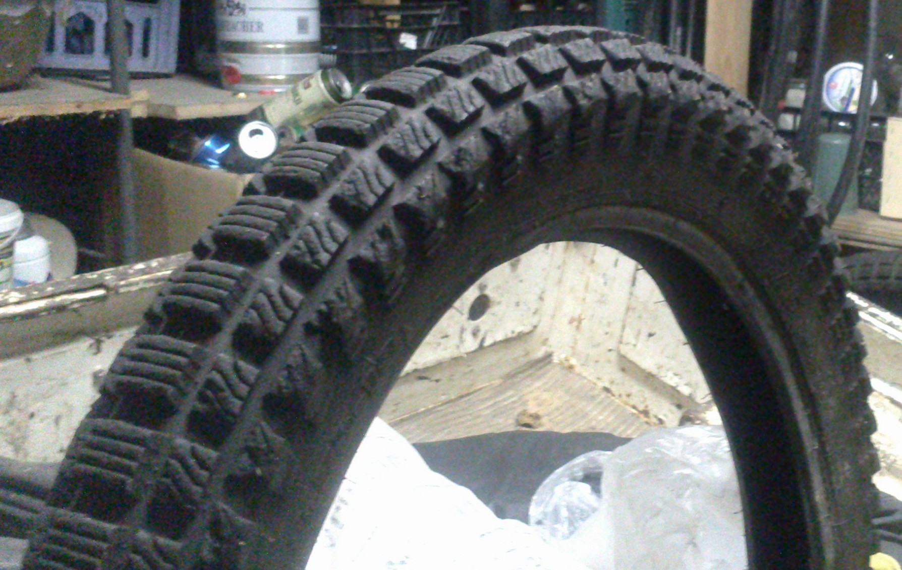

2. Rattad. Kaks probleemi: rehvid on kulunud ja veljed on kõverad. Sõiduelamus on nagu parkinsonihaige seljas ratsutamine. Eks ma need veljed katsun esialgu omal jõul kuidagi sirgeks ajada. On seal mingeid supersalaknihve või Shkolniku velgedega omandatud know-how põhjal võiks katsetada?
Rehvidega on juba teine lugu - kuna mustrit peale ei maali, siis tahtsin küsida, et on kellelgi pakkuda või teab soovitada, kust hea hinnaga osta saaks. Kolme rehvi oleks vaja.

Ise küsin - ise vastan. Leidsin sõbralikust naabervabariigist tüübid, kes müüvad OK kvaliteediga Dneprile sobivaid tsiklirehve. Vist on korra tsiklitel all olnud ja kuskil ringrajal paar tiiru teinud. Välja näevad sellised:
Tshehhi toodang ja pidi täitsa nitshevoo kvaliteet olema. Plaanis omale neli tk tellida ja kui keegi teist veel kampa tahab lüüa, siis 15 euroraha maksab(EXW Tartu).
RE: Dnepr MT-10 1976.a - hellrix - 10-01-2013
Talvel lumega võib-olla kannatab isegi sõita aga asfaldile need ei sobi. Muster sellise kujuga, et sõidad nagu pesulaua peal kogu aeg ja need lamellid kuluvad ruttu ära.
RE: Dnepr MT-10 1976.a - shmanton - 11-01-2013
Tõsi ta on, et näeb paras söerajakas välja ja ilmselt on ka, aga no poolmuidu saab, siis võib ju proovida. Eks kui nädalaga siledaks kuluvad, panen vanad pastlad alla tagasi ja tulen siia kurtma-halama Smile Ülevaatuse-onu viimati ütles, et järgmine kord enam slikiga templit ei saa ja häid karbusse tahaks palju rohkem kui originaalrehve.

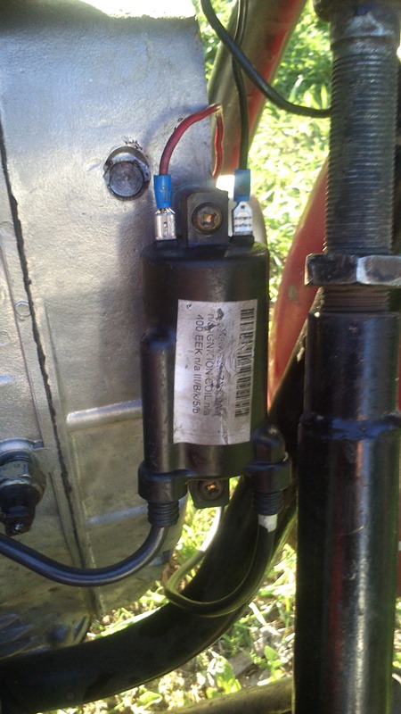

Täna rabasin möödaminnes lammarist Kawasaki ZX 600 süütepooli. Maksis 15 eurikut ja pold nagu kahju katsetada.
Selline näeb välja:
Ärge montaažip*rnot tähele pange, testimiseks sai tehtud ajutine lahendus.
Originaali asemel kaane alla ei mahu.
Hea on see, et säde on nüüd tipp-topp ja masin käivitub nii külmalt kui soojalt ka laisast vändale nõjatumisest.
Ishijupp'i soovitusest ja ka teistest arvamusavaldustest johtuvalt ei hakka kontaktivaba süütega eksperimenteerima ja vana kontaktsüüde sai värskenduskuuri - põhimõtteliselt kogu sisu tuli uus.
