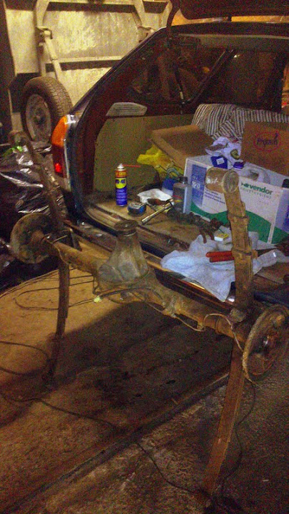

Mind oli juba pikalt häirinud, et vedrulehtede taldrikud ei paistnud just esimeses nooruses olevat, arvestades seda õlilöga seal all. Oli vaja minna garaazi. Viimaseks hooguandvaks asjaks oligi siis see, mis siin paistab =D
[Pilt: DSC_0145.jpg]
[Pilt: DSC_0146.jpg]
Vanad kontaktid ei vedanud alt ja peagi sain omale uued (vanad) vedrulehed Ke26 alt. Minul on sellest järgmine keremudel Ke36. Nipet-näpet pisikesed erinevused olid, kuid alla sobisid nad hästi =)
[Pilt: DSC_0177.jpg]
[Pilt: DSC_0183.jpg]
[Pilt: DSC_0185.jpg]
Ja uurides silda ennast, oli vaatepilt lahe.
[Pilt: DSC_0180.jpg]
Seega tuli appi sõber tsirr-tsirrr
[Pilt: DSC_0182.jpg]
Töötsoon =D
[Pilt: DSC_0186.jpg]
Ja üldkokkuvõttes olen igati võidus, sest sain omale taastatud tagasilla ning ka tollikese madaldust, sest uutelvanadel lehtedel on kaarduvus väiksem :burnout Ahjaa, uued piduriklotsid said ka taha, sest need vedelesid juba ammu riiulis. Nüüd pidurdab just kui kännu taha, võrreldes varasemaga. Vanad klotsid ei olnud kulunud vaid õliga määrdunud. Simmerid said ka uued.
