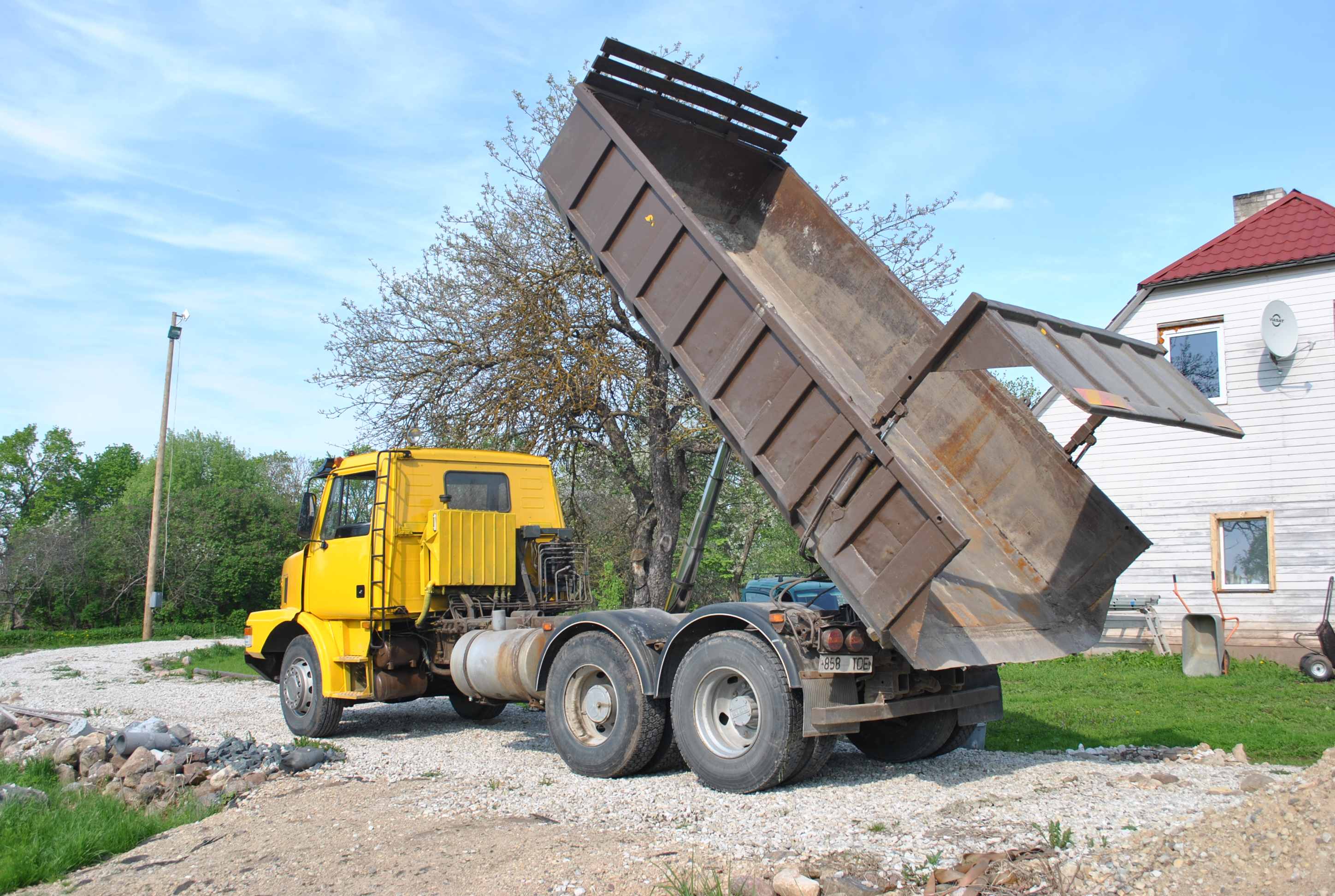

Oli vahepeal aega alustada kallurimehe elu, esimesed koormad seljataga ning üldmulje hea. Siiamaani on kokkupuuted olnud ainult uuemate masinatega, millel poolautomaadid peal ning buldogkabiinid... Objektile sõitma aga läheks iga kell sellise vanema masinaga, mille koormustaluvus piir on suht kõrgeWink

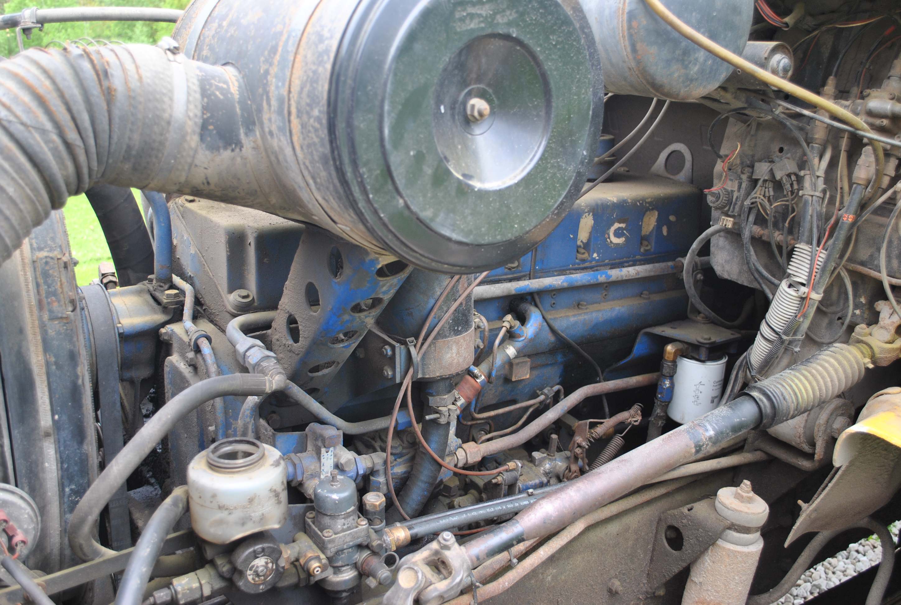

Nüüd olengi dilemma ees, nimelt mootor on üheltpoolt suht õline. Miskit hullu pole, aga plokk on ikka märg ja kogub üleliigset tolmu endale peale. Õli immitseb nii klapikambri kaane kui ka plokikaane vahelt. Õlikadu on väga väike, aga siiski. Seega on jube tahtmine mõnipäev plokikaan maha võtta ja vaadata, mis karul südamesWink Kuna sellele Cumminsi mootorile (Cummins LT10 peaks ehk olema? ) mingeid korralikke koostööjooniseid pole leidnud, siis küsiks targematelt, kellel kokkupuuteid sellise mootoriga, kas on ka mingeid eripärasid sel mootoril? Et lahtivõttes üllatusi ei tuleks ja töö kiirelt sujuks... Wink

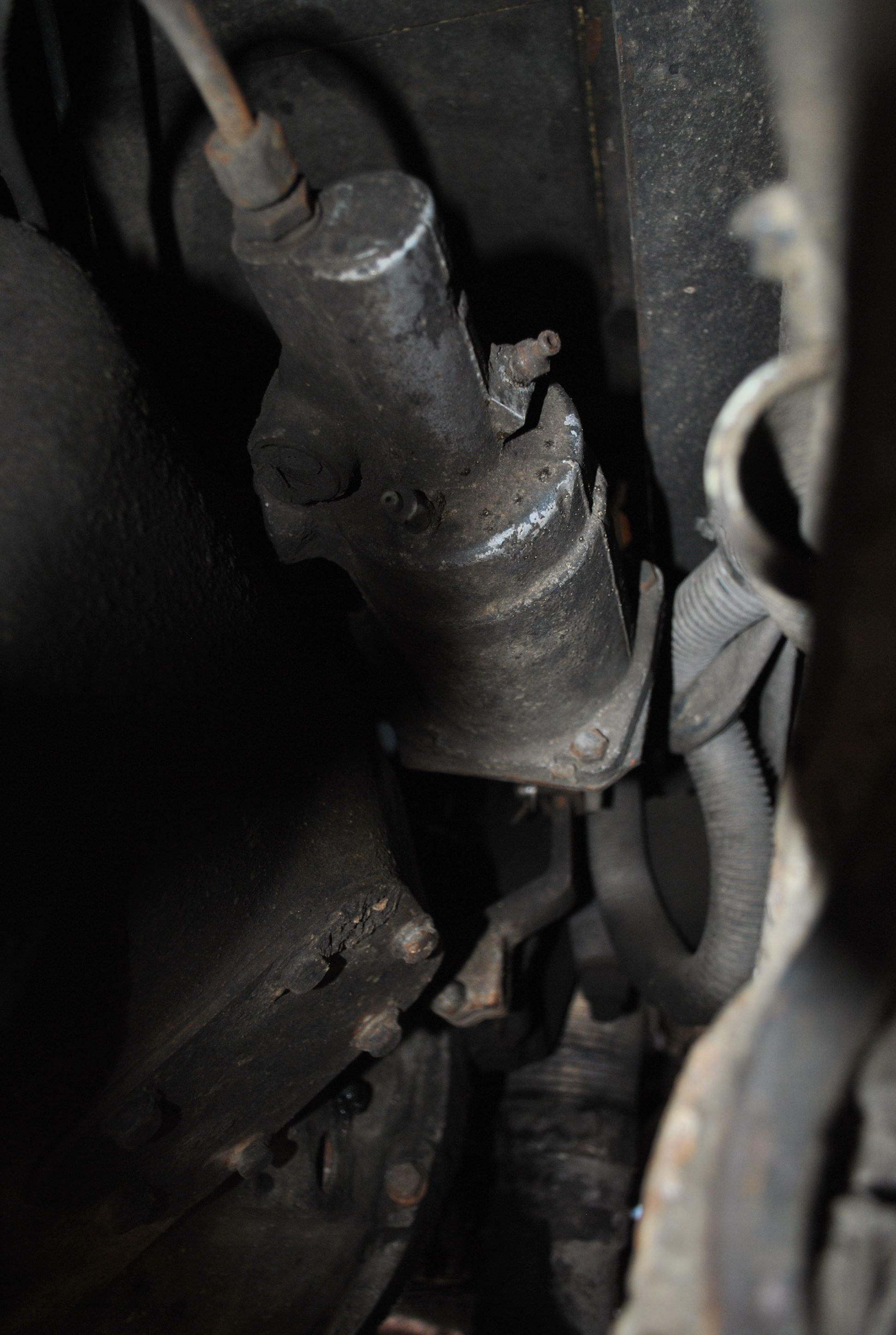

... ning päeva jooksul tekkis teine küsimus veel. Nimelt vahest on nagu mulje et sidur ei lahuta korralikult ära, juskui veab kaasa. Paar minutit hiljem aga jälle kõik ok. Sõiduajal niivõrd väga ei tunne, kuna palju seda sidurit ikka käikude vahetamiseks kasutadaToungue Kohalt minnes vahest harva ei lahuta korralikult ära, siis jätsin masina seisma, lükkasin käigu sisse ja uuesti käima, lahutab küll, aga kergelt veab kaasa. Samas varsti jälle kõik ok?
Sidur töötab sel masinal siis õliga, nagu nt moskvich Wink Huvitab, milles uba? Kõik tundub katsudes, vajutades - vaadates OK olema.

(17-05-2013, 17:10 PM)mlsluik Kirjutas:  Sidur töötab sel masinal siis õliga, nagu nt moskvich Wink Huvitab, milles uba? Kõik tundub katsudes, vajutades - vaadates OK olema.
Ju tal ikka õhkvõimendi ka on. Või tõesti mitte? Õhkvõimendi puhul kas ei ole sellist võimalust, et see nöögib ja ei saa vahel sidurit lõpuni alla vajutada? Vedelikajamis ma eriti ei usu et õhk sees on, siis ta ei lahutaks korralikult ära kogu aeg. Aga kõige tõenäolisem on hoopis ehk see, et lahutuskahvel või käpp või miski on seal lahti või kulunud? Kannab olenevalt asendist erineva koha peal. Mis sul seal muud ikka kui tuleb aga lähemalt uurida, kuigi kapotiga Sisusid mina näppinud ei ole ja kui raske või kerge on ligipääs, ei oska arvata.

Ei ole Sisudest aimugi, kuid analoogia põhjal teise veomasinatega mõned mõtted.
Alates 200Hj-st on sidurid tavaliselt niisuured, et vajavad õhkvõimendit. Selle õhutamine on tiba teistsuguse algusega, kuid juba toimiva süsteemi õhutus käib ikka samamoodi, kui suvalisel hüdrosiduril. Seda, et õhkvõimendi ei toimi lõpuni, hästi ei usu, sest ta kopeerib hüdroosa tööd. Niipalju, kui hüdro tahab silindrit välja lükata, aitab ka õhk kaasa. S.t nad ei ole iseseisvad ja üksteisest eraldatud üksused.
Eelpool loetud plokikaane mahavõtmise himudest. Jällegi mainin, et konkreetsest Sisust, ega Cumminsi mootorist ei tea midagi, aga analoogse suurusega mootorite baasil arvan: Tihend peaks olema plekist, mis valtsitakse paigaldamisel hülsi ja plokikaanre soontesse. Seega seda teist korda kasutada ei saa. Tavaliselt on õlikanalite tihendamiseks ümber avade, kust õli suundub nii üles, kui ka alla, silikooni taoline pehmest kummist rõngas eelmainitud plekist tihendi mõlema poole peale joonistatud. Need habrastuvad ära ja leke ongi olemas. Vanemate mootoritega oli harva kuulda, kuid järjest uuematega on valusaks probleemiks olnud ploki või kaane või misiganes detaili ussitamine/sööbimine/korrodeerumine jahutusvedeliku mittevahetamise tõttu. Tüüpviga sellisel puhul oli 9-liitrise Scania (silindripeade leke), 4-seeria suuremad Scania mootorid (leke plokikaante ja ploki vahelt), peaaegu kõik uuemad MAN-id (auk veepumba taga plokis) jne. Seda kõik hoolduselt kokkuhoidmise tõttu. Jätta 45-65 liitrit jahutusvedelikku ostmata annab näiliselt ju suure kokkuhoiu.

Teistkorda ei kasutata ühtegi plokikaane tihendit, äärmisel juhul just värskelt paigaldatud tihend võibolla kõlbab veel. Rolleyes
Cumminsi juurde tagasi tulles, plokikaane tihendit ei saa enne järgmist nädalat, seega on võimalus aegu sättida ja mõtteid koguda. Wink
Sellega ongi see lugu, et eks see masin on aastaid niimoodi sõitnud ja sõidaks ka edasipidi, aga endal on halb vaadataWink Leke pole üldsegi suur, kuid milleks üldse peaks mootor lekkima kui on võimalus see lihtsalt ja kiirelt korda teha.
Plokikaane mahavõtmise ees pole üldse hirmu, lihtsalt hea teada mootori iseärasusi, kui neid peaks olema.

(17-05-2013, 18:26 PM)KristjanT Kirjutas:  Aga kõige tõenäolisem on hoopis ehk see, et lahutuskahvel või käpp või miski on seal lahti või kulunud? Kannab olenevalt asendist erineva koha peal. Mis sul seal muud ikka kui tuleb aga lähemalt uurida, kuigi kapotiga Sisusid mina näppinud ei ole ja kui raske või kerge on ligipääs, ei oska arvata.
Seda kahtlustan isegi, kahvel või võll kulunud. Eks homme võtan sidurikoja luugi alt ära, ehk näeb miskit lähemalt. Wink

Mina näen küll teisel pisipildil võimendit.

(17-05-2013, 21:47 PM)Wiki432 Kirjutas:  Mina näen küll teisel pisipildil võimendit.
Võimendi küll, kuid õhuga pole seal suurt miskit pistmist Wink
Nii vähemalt tundub...

Kas sidur on siis raske ka? Või on suhteliselt pika käiguga? Nagu juba kõlas, siis alates 200 hobujõust reeglina võimendid peal ja iga vajutuse ajal sutsuvad ilusti.

(17-05-2013, 21:52 PM)mlsluik Kirjutas:  Võimendi küll, kuid õhuga pole seal suurt miskit pistmist Wink
Sidurit vabastades ei käi sutsu? Mitu toru läheb sellese agregaati? Eesplaanil olev peenem silindriline osa peaks olema hüdrosilindri keha, millele järgneb jämedam silinder õhukolvi jaoks. Õhutusnipli asend ja rõhutasandi viitaks ka võimendile.

(17-05-2013, 21:54 PM)KristjanT Kirjutas:  Kas sidur on siis raske ka? Või on suhteliselt pika käiguga? Nagu juba kõlas, siis alates 200 hobujõust reeglina võimendid peal ja iga vajutuse ajal sutsuvad ilusti.
Ega odav tehnika pidamine ei ole, aga sellele hobile vastu ka ju ei saa. Kas plaanid ka tasulisi vedusid ametlikult hakata tegema? Karm kadalipp vaja jah läbi käia. Tahtsin vahepeal ise sama teed minna, aga isu läks ära, eriti kui kindlat tööjärge ees pole. Eks hooajalisele tööle (teedehitusele) kindlasti leiab rakendust, aga sealt saadav raha on iseküsimus... Auto hoolduskulud vast annab tagasi. Hetkel on mul sarnane situatsioon metsakolliga, mis tahab kogu aeg mingeid vidinaid, aga tagasi ei too ta suurt midagi. Kogu raha võtab äraBig Grin
Siduri vajutusega kaasneb kohustuslik suts on olemas sellelgi kasti, pole veel jõudnud süveneda, mis täpsemalt seda teeb.. See väike siduri silinder on selline vahva vigur seal... Big Grin

(17-05-2013, 22:04 PM)Wiki432 Kirjutas:  Sidurit vabastades ei käi sutsu? Mitu toru läheb sellese agregaati? Eesplaanil olev peenem silindriline osa peaks olema hüdrosilindri keha, millele järgneb jämedam silinder õhukolvi jaoks. Õhutusnipli asend ja rõhutasandi viitaks ka võimendile.
Hakkas vähe kripeldama ja käisin roomasin väheke põhjaall, õhu survepool on ka täitsa olemas, kuid kenasti peidus...
Niisiiis, jälle targemWink Peab homme uurima, kas anomaalia siduriga võib olla sidurivõimendi poolt põhjustatud...
Tänud igatahes õigele teele suunamast... Rolleyes

RE: Projekt: Sisu SL210 - Wiki432 - 17-05-2013
Erilisi anomaaliaid ei tohiks õhuvõimendi tekitada. Nagu eespool juba kirjutasin, kopeerib õhupool täpselt hüdropoole tegevust. Kui hüdropoolel on õhk sees, ei lükata töösilindri kolbi lõpuni, täpselt sama teeb ka õhu kolb.
Kui suruõhku ei piisa, on pedaal väga raske. Kui kolvi mansett on katki, käib auto all sidurit all hoides tugev susin. Muud justkui ei saaks olla.

Igaks-petteks peaks natuke ehk õhutama...
Kodanikud on hädas olnud õhkvõimendiga siduri õhutamisega. Laseks igaks juhuks sellest kontuurist suruõhu paagid enne tühjaks, kust võimendi surve saab.
Ma ei tea, mis need häda näinud kodanikud on teinud, kuid mitmed on vandunud ja sarvilisi pildunud. (et enne oli veel enam-vähem, aga pärast ei saanud enam üldse sidurihooba liikuma) Kompressoriga surunud õli nii ülevalt kui altpoolt süsteemi jne. Enda pisikese kogemustepagasi juures pole selliseid probleeme olnud. Ju tekib mingi konflikt süsteemis, kus vedru surub kolbe õuepoole ja õhk ka veel või midagi sellist. Kui süsteem on täiesti tühi, siis peab küll alul kolvi mehaaniliselt sisse suruma ja laskma hürdol välja pumbata. Kordagi ei tohi seejuures lasta vedrudel kolbi väljapoole liigutada, alati peab suruma ise tugevamalt. Ka õhutusnipli avamise järgi. Aga siin on süsteem juba täidetud, õhutad nii, nagu tavalist hüdrosidurit.
