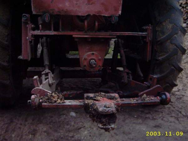

Tundub, et on kunagi ka originaalis tagumine jõuvõtuvõll tehtud saskale..
https://www.dropbox.com/s/mkagakcujeeyqp7/File%2009.06.16%2020%2004.01.jpeg?dl=0
