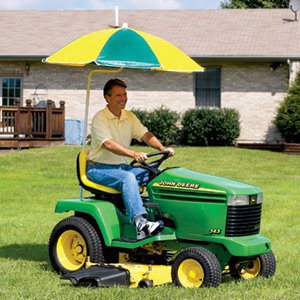

RE: "Tillu" - pkmp - 05-06-2015
iPhone või tabletihoidja põhivarustusse.  Mõtle kui hea, sõidad ja ajad näpuga tabletilt tellimuste ridasid taga.
Topsihoidja muidugi ka.
Ja vihmavarjuhoidja.   See suurem, üle-meetrine on nii hea, et pärast mõtled miks nii  lihtsad asjad küll kohe pähe ei tule.
paras torujupp istme kõrvale millesse vars pista ja ongi päikese ja vihma eest katus.
Mul kunagi ammu oli ketassaeraami kõrvale tehtud, käidi ja imestati. Muidu seisa päev otsa, päike paistab pähe.

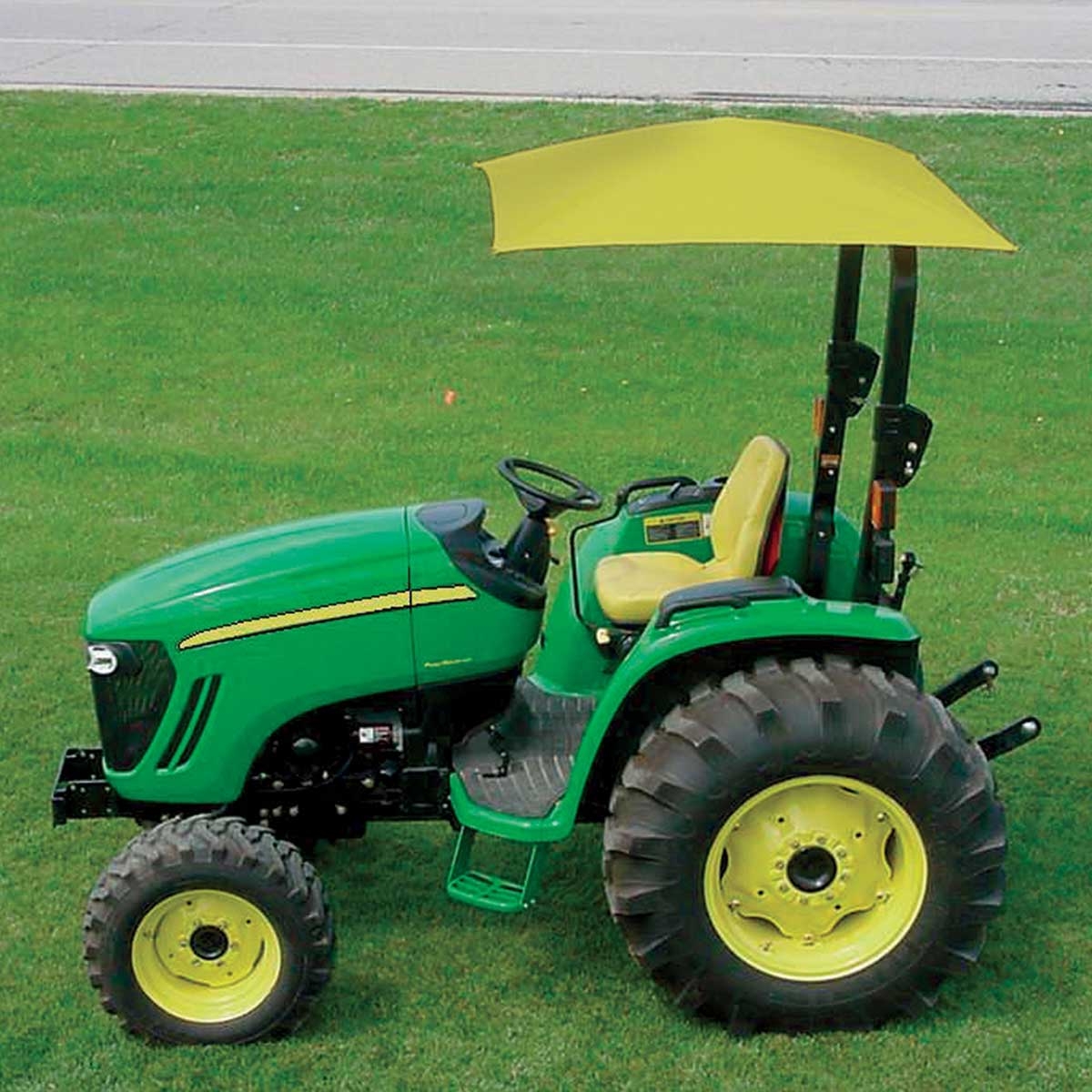

Aga kui möla korraks maha jätta, siis soovitus päeva- või vihmavarju kasutada on omal kohal, toodetakse lausa tööstuslikult selliseid asju:
Naljakas et meie kehva suusailmaga riigis pole näinud neid pakutavat.
