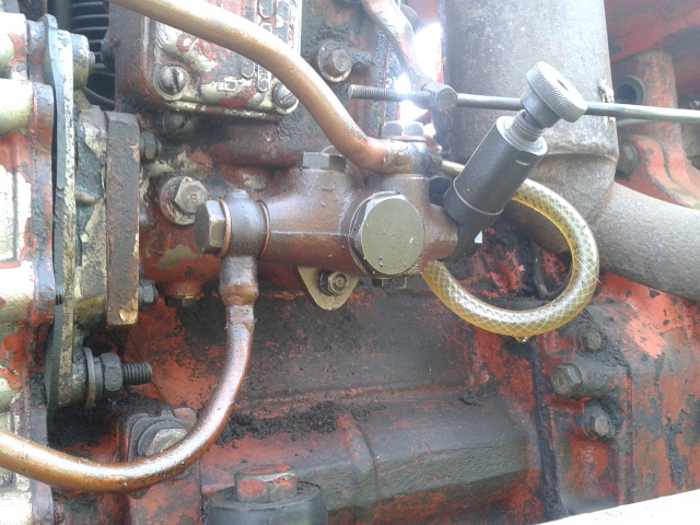

Tervist, pole old eriti tuju seda kurjamit remontida aga siiski peaks Smile Alustuseks küsiks, et kas uuem, eelmisel aastal ostetud etteandepump on ikka õigesti paigaldatud? Kurat juhendit ega midagi kaasas polnud.
Võrdluseks ka vana etteandepump, mis peal oli.
Ja tagasivooluklapp on selle alumise kübarmutri all jah?
RE: T25 kõrgsurvepump - muska71 - 28-07-2014
alles hiljuti ühest teisest ksp teemast inspiratsjooni saades tegin põka pumbal torustiku veits ümber.Too läbipaistev voolik mis sul tagasivoolust tuleb viisin oytse paaki(sul läheb pealevoolu)Nii peaks õhk kergemalt uttu tõmbama.Siiani pole see rats probleeme tekitanud ja põka kargab kenasti käima ja ka töötab häste.Kui jälle lolli möla ajasin siis andke julgelt pasunasseBig Grin
RE: T25 kõrgsurvepump - Tehnikamees - 28-07-2014
Big Grin Aga sellegipoolest peaks ta ikkagi õigesti peal olema, jah? Rolleyes

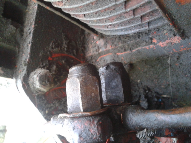

aitäh! no siis on see vähemalt välistatud. Mis siis nagu edasi peaks tegema olen? Vist pump maha ja selle klapi kallale. Või on veel mingi kergem viga, mis võib olla, mille võiks enne suuremaid töid välistada? Hea oleks, kui saaksin käivitamisest video teha, kas see äkki aitaks teid rohkem?

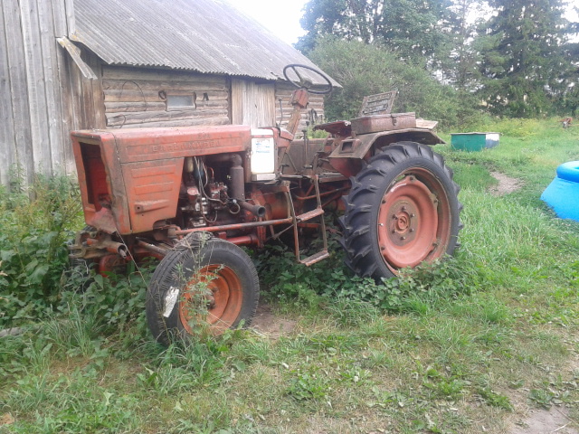

Aparaat on ise muidu selline:
