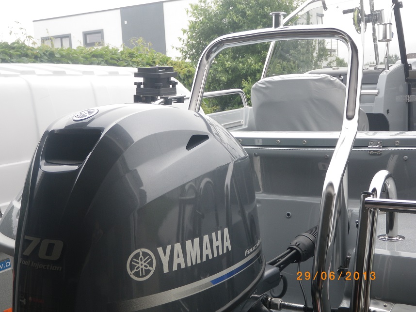

Kanuu ei ole hea mõte, liiga kipakas. selline 4-5 m kiilu-taha-vindiga matsakas (puit)lootsik on vaimusilmas...
Eelteadmisi veesõidukitest omandan tiba suurema alusega:
http://www.upload.ee/image/3413424/IMGP1029.JPG
