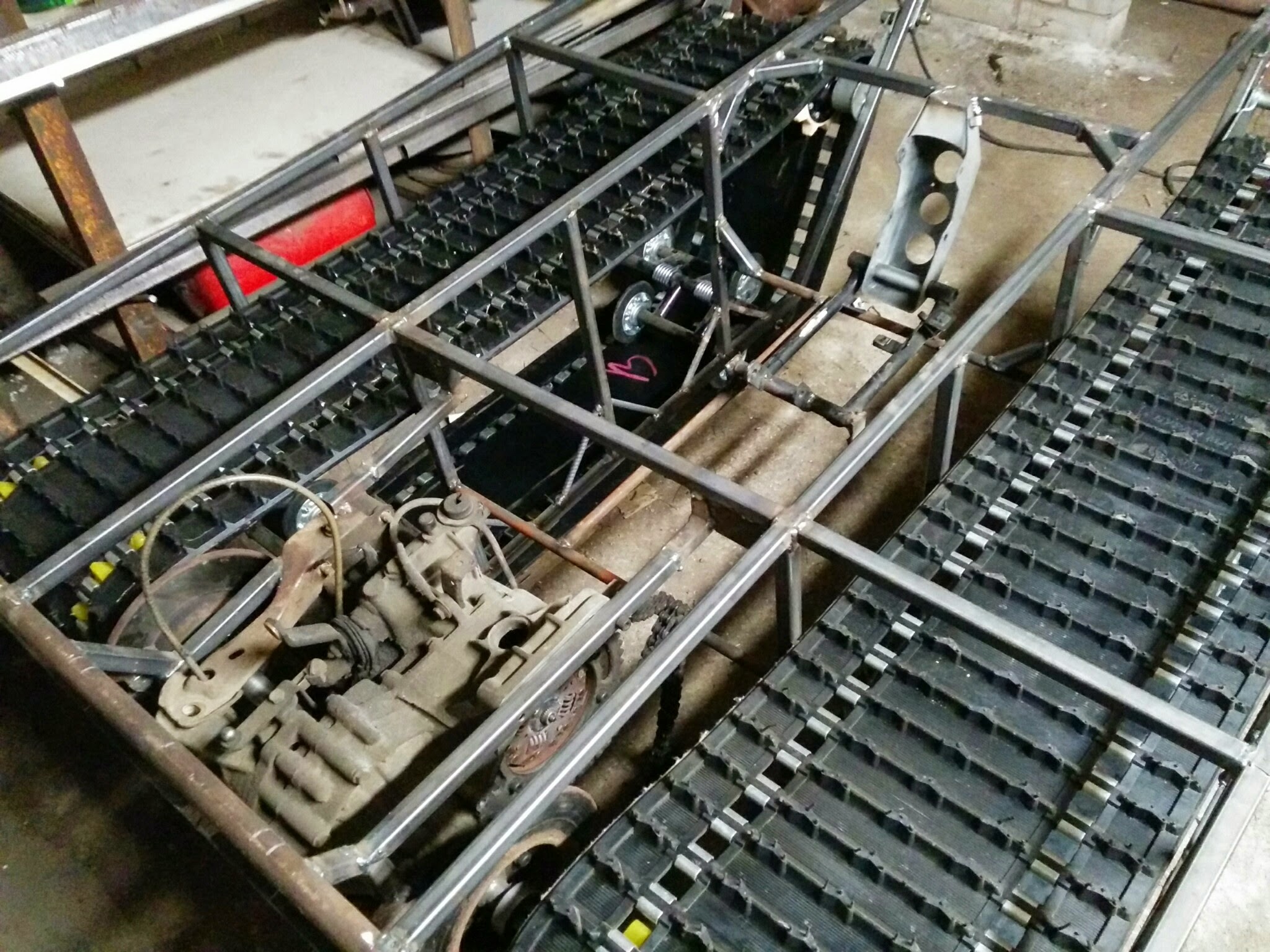

Vahepeal algust tehtud raami ehitusega.

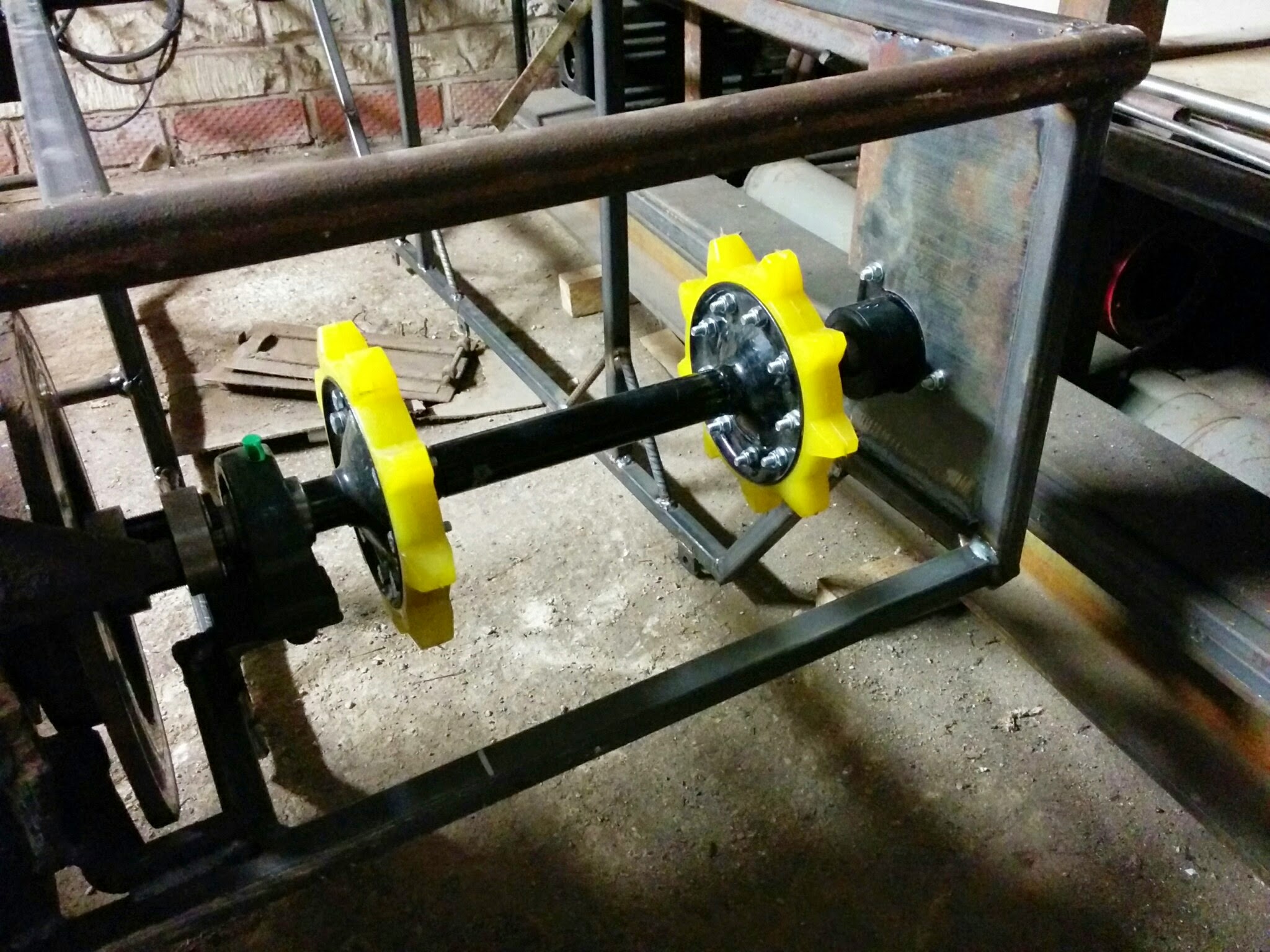

Tehtud on lintide külgedel olevad raamtorud, mis kannavad rullikuid ning tagumisi pingutus tähikuid. Mõlema roomiku jaoks samasugused siis. Lisajäikust hakkab andma "teine korrus" samasugust raami lintidest kõrgemal.
Raami tagumistes otstes on pingutid. Siin veel natuke karvaste äärtega..
Lintide kõrval jooksev raam jäi natukeseks kõrvale, otsustasin esiotsa jooksu paika ajada seni kuni käigukast veel laua peal on. Pildil näha juba laagripukid piduriketaste ja veotähikute vahel. Samuti pidurisadulad oma eeldataval asukohal.
Pidurisadulate kinnituste tegemine on hetkel pooleli. Need vaja paika saada, siis käigukasti kandurid ja seejärel saab juba esiosa ülejäänud roomikutega kokku kombiinida.
Kohalikust lammutusest sain piduritele sobivad peasilindrid. Tegu Audi siduripedaali silindritega. Sidurisilindrid head selles suhtes, et neil ainult üks survetoru ühendus - pole vaja eraldi pimedaid hakata panema. Ning kolvi läbimõõt on väiksem kui piduri peasilindritel, seega peaks olema lihtsam suruda. Samuti anti kaasa pisike kahesektsiooniline õlianum.

Vaat et märkamatult pea kolm kuud viimasest postist möödas. Aga Linda pole kaugeltki märkamatuks jäänud sel ajal. Annan siis väikse ülevaate, kuhu maani praeguseks jõudnud olen.
Käigukast ja pidurid said juba varem oma vahel sobituma saadud vastavate vahevõllide ja muude tükkide abil. Edasi oli vaja lintide jooks paika saada. Alguses mõtlesin teha lindid üsna madalad, aga katsetamise käigus jõudsin umbes sellise kujuni.
Selle põhjal sai hakatud ka raami kõrgemaks tegema.
Ning esimene prooviks allapanek
Edasi sai järjest raami tehtud. Käigukasti kinnitus, veotähikud jne.

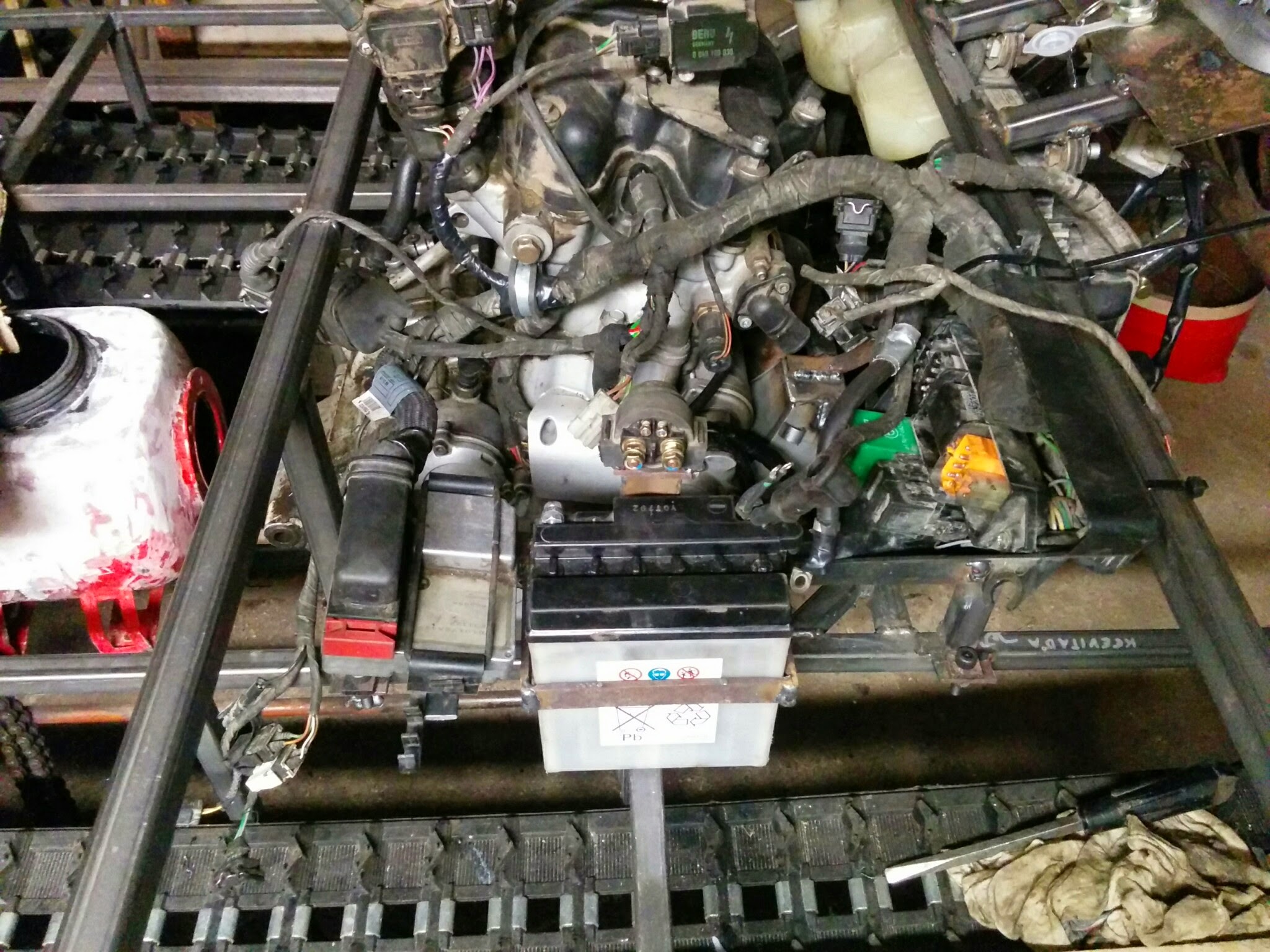

Olen alustanud ka mootori paigaldust.
Vähemalt esimeseks variandiks sai mootorratta tagumine tähik polditud olemasoleva siduri külge.
Seejärel läks paika mootori kinnituseks mõeldud pesa.

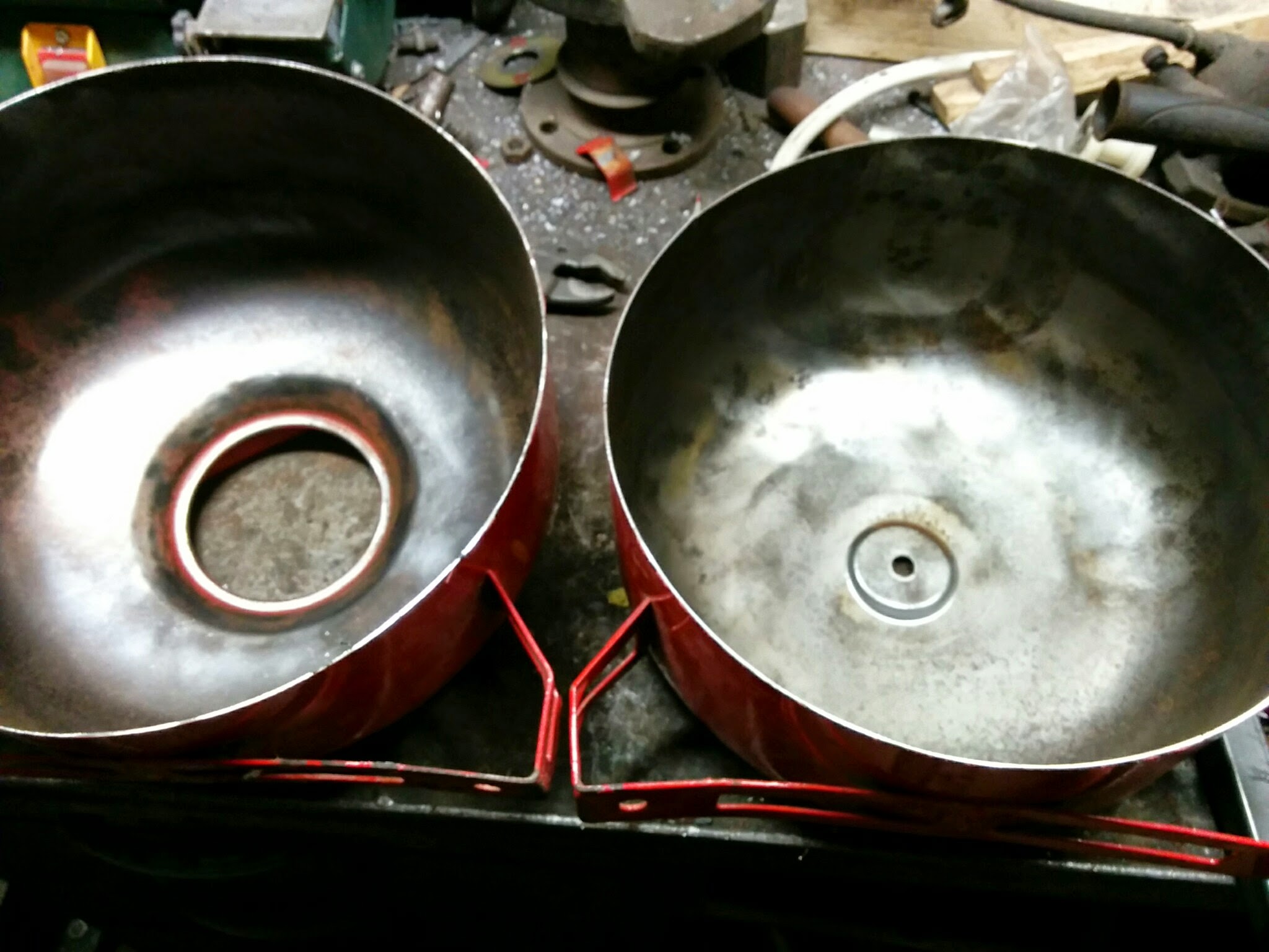

Sai tehtud bensiinipaak. Võtsin vana hüdrofoori paagi. Lõikasin keskelt riba välja ning "kaane" maha. Klaasriide ja vaiguga läks uus pealmine osa koos kütusepumba keermega. Pärast natuke pahtlit ja värvi ning täitsa enam-vähem asi sai.

Täna sain ka esimese paugu torust kätte. Mootor seisnud 2-3 aastat.
Algus polnud üldse eriti lubav. Pärast esimese katseid käisin värsket kütust toomas, laadisin akut, puhastasin küünalt jms. Kuni hakkasin ilma õhupuhastajata uurima, et pihustist kütust üldse sisse ei lasta, olgugi et kõik tundus õige. Lõpuks selgus, et vale juhe oli pihusti külge ühendatud.
Kuramuse BMW oma samasuguste pistikutega..
Aga õige juhe külge ja kohe teine tera.
