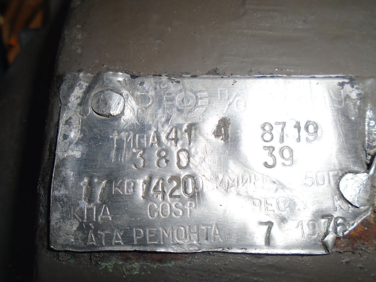

Vast on sobiv teema, et oma küsimus püsti panna...
Selline vanakooli mootor:
Aga tundub, et härrased Rummus on veidi nalja visanud:
17 kW ja 39 A
Ehk on komad panemata, sest ampertangid näitavad 4 A. Aga ühel katsel viskas isegi 5 A ette ja ükskord jälle vilkusid vaheldumisi 3 ja 4.
Kui võimas see mootor siis olla võib? 1,7 kW? Ok, võimsus rohkem selline akadeemiline number, aga milline mootorikaitse valida? Kas 2,5...4 A on sobiv, või peaks 4...6,3 valima ja sinna 4. kanti kruttima?

t4rio - 23-05-2022
Kas antud vool mõõdeti lihtsalt elektrimootori "tühjalt" käimise ajal või oli mootor ka koormatud? Nimelt tühjana joostes ei ole elektrimootori võimsus ega ka tarbitav elektrivool (pöördemoment rootoril on nimelt võrdeline mähise vooluga) see, mis maksimaalselt koormatuna. Kui tegemist on 3F asünkroonmootoriga, siis peaks 5A juures olema mootori võimsus 3x230x5= 3500W, seega kõvasti rohkem kui eeldatud 1,7 kW.
RE: Elektrimootori näitajad. -
oltsberg - 23-05-2022
(23-05-2022, 16:59 PM)t4rio Kirjutas: Kas antud vool mõõdeti lihtsalt elektrimootori "tühjalt" käimise ajal või oli mootor ka koormatud? Nimelt tühjana joostes ei ole elektrimootori võimsus ega ka tarbitav elektrivool (pöördemoment rootoril on nimelt võrdeline mähise vooluga) see, mis maksimaalselt koormatuna. Kui tegemist on 3F asünkroonmootoriga, siis peaks 5A juures olema mootori võimsus 3x230x5= 3500W, seega kõvasti rohkem kui eeldatud 1,7 kW.
Kõik "loomkatsed" tehtud ilma koormuseta, hetkel ei saa teda kuidagimoodi koormata.
3,5 kW jätame juba massi ja gabariitide tõttu kõrvale, sarnase ehitusega 4,5 kW mootor on kõnealusest pea kaks korda suurem. Pealegi 5 A näit ilmes ainult üks kord (kes seda ampertangide täpsust teab) enamasti vaheldusid 3 ja 4. Seadme, mille küljest ta pärineb, originaalmootor on kirjade järgi 1kW 930p/min.
Tahangi täpsemalt teada, mis näitajatega see mootor on.

honkomees - 23-05-2022
kui uskuda birkal olevaid tüübi kohta käivaid nr siis on googles oleva tabeli (
Таблица 2. Технические данные и основные габаритные размеры асинхронных электродвигателей с короткозамкнутым ротором мощностью до 100 кВт) järgi näidud sellised
1,7
1420
А-41-4 и АЛ-41-4
220/380 6,7А/3,9А
Suur tänu,
honkomees!
Leidsin netiavarustest mõõtmed ka, mõõtsin üle, paistab klappivat, ongi 1,7 kW. Kaaluda ei viitsinud, kobakas rihmaseib oleks nagunii "pilli" lõhki ajanud.
Ju siis ei viitsinud Rummu meistrimehed komasid taguda. Huvitav, kas nad pöörete arvu panid ikka õige? 1,7/930 mootor on mõõtmetelt täpselt samasugune.
