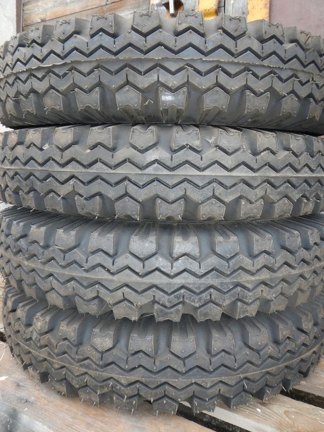

Kas selliseid uusi kummidetaile on vaja.
http://www.osta.ee/gaz-69-uued-rehvid-4tk-6-50-16-model-ja-248-gost-4754-80-71708968.html?_src=search

Üritan vastata.Tänan aksel73 rehve pakkumast,aga uued olemas ja tagavaraks ka üks jooks.Mina oma vanade

Austet Sidorov,kas mõni minu käest saadud kumm ka selle autu külge läheb?

Talupojale ka muidugi tänud uute rehvide eest,need on autol all.
