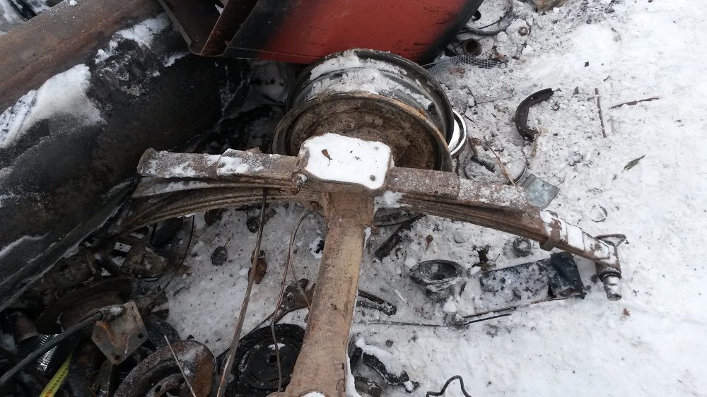

Metallurgide manu vedeles täna selline tagasild. Kuue poldiga velje kinnitus?
RE: 1975 Toyota Corolla Coupe KE35 - wagoneer - 11-11-2016
See on liiga raju sild. Ilmselt kaalub pool corollast. Ma üritaks hobujõude suht otstarbekalt kasutada.

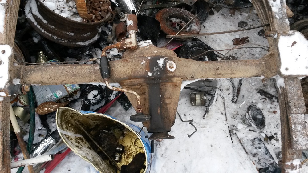

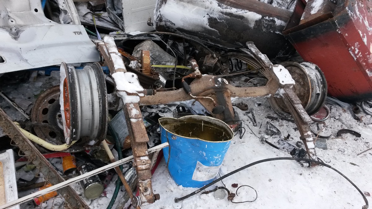

Aga rohelise lammutamis käigus mõõtsin oma tagasilla laiuse ära.
KE35 corillal see siis 1360mm. Kuna tiivalaiendid lisavad ilmselt mingi +5cm mõlemale poole siis jääb mäguruumi piisavalt.

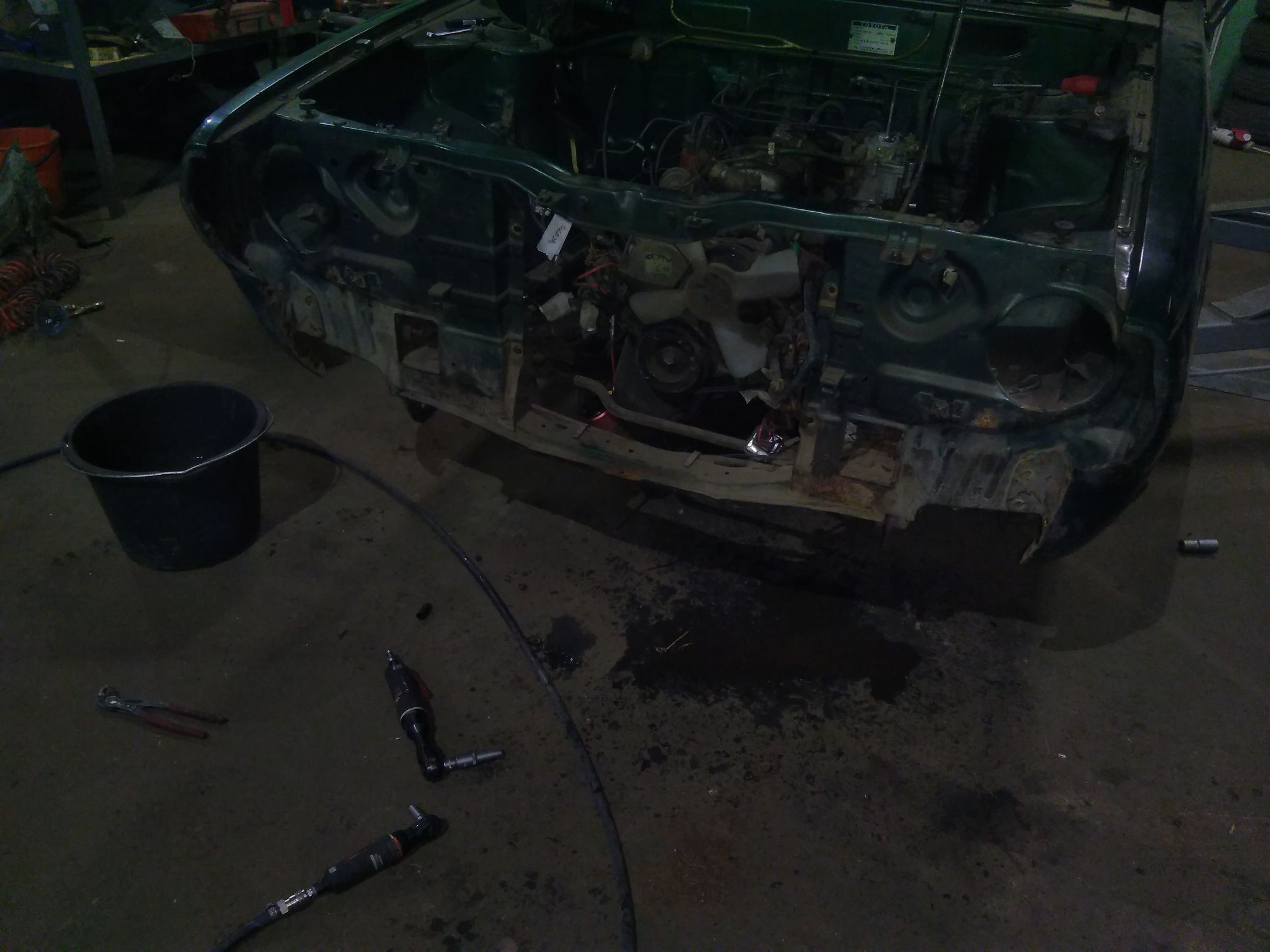

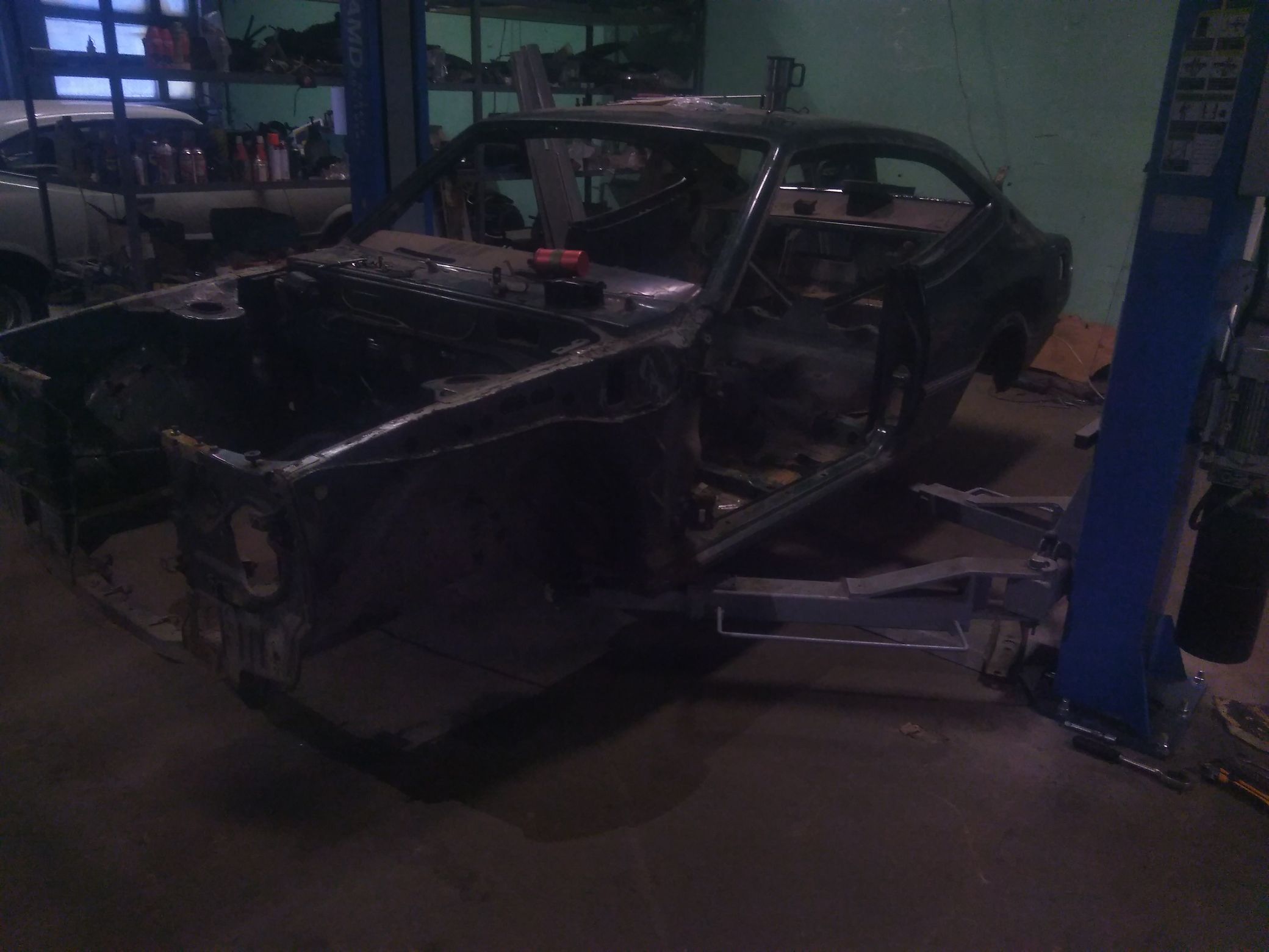

Sai siis vaikselt rohelise kallal nokitsetud mille tulemusel on nüüdseks kere küljest kõik eemaldatav eemaldatud.
Aga täna hommikul töid lõpetades tuli kummaline mõte. Kuna see auto on plaanis ehitada just selliseks nagu ta tehasest tulnuna oli, siis miks mitte teha ta kohe nii,et saaks minna ka musti numbreid taotlema. Loomulikult suurendab see tööde mahtu aga no kurat temaga. Ega oma aeg ei maksa ju midagi  Big Grin
Vanust sellel isendil ka juba kena 41 aastat. No ja auto on esmaregistreeritud üks kuu peale seda kui mina ise ilmavalgust nägin Rolleyes .  Ehk ei pea ma vähemalt viisakalt vanuri ees kummardama kogu aeg, sest teoreetiliselt olen ma vanem.

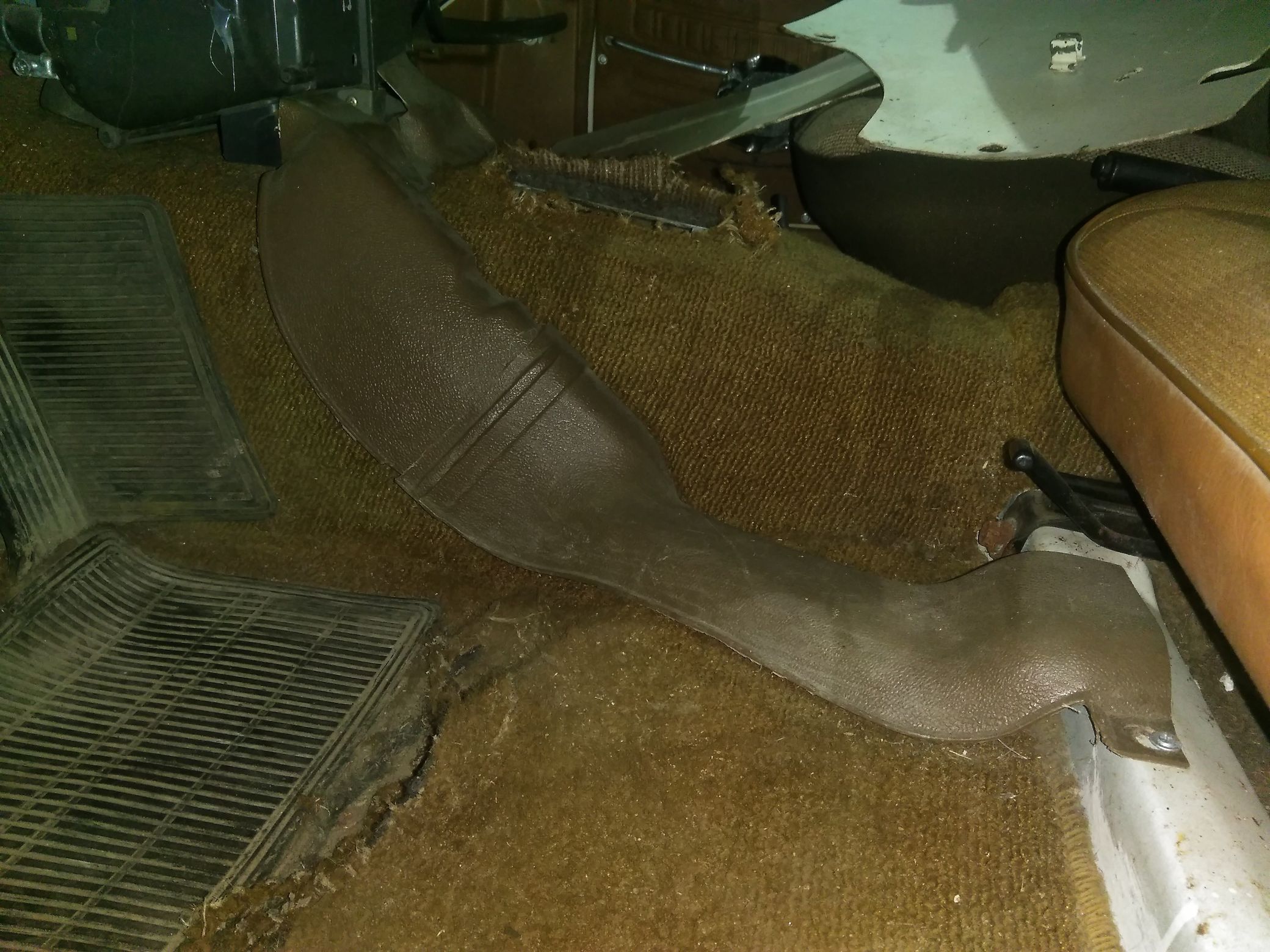

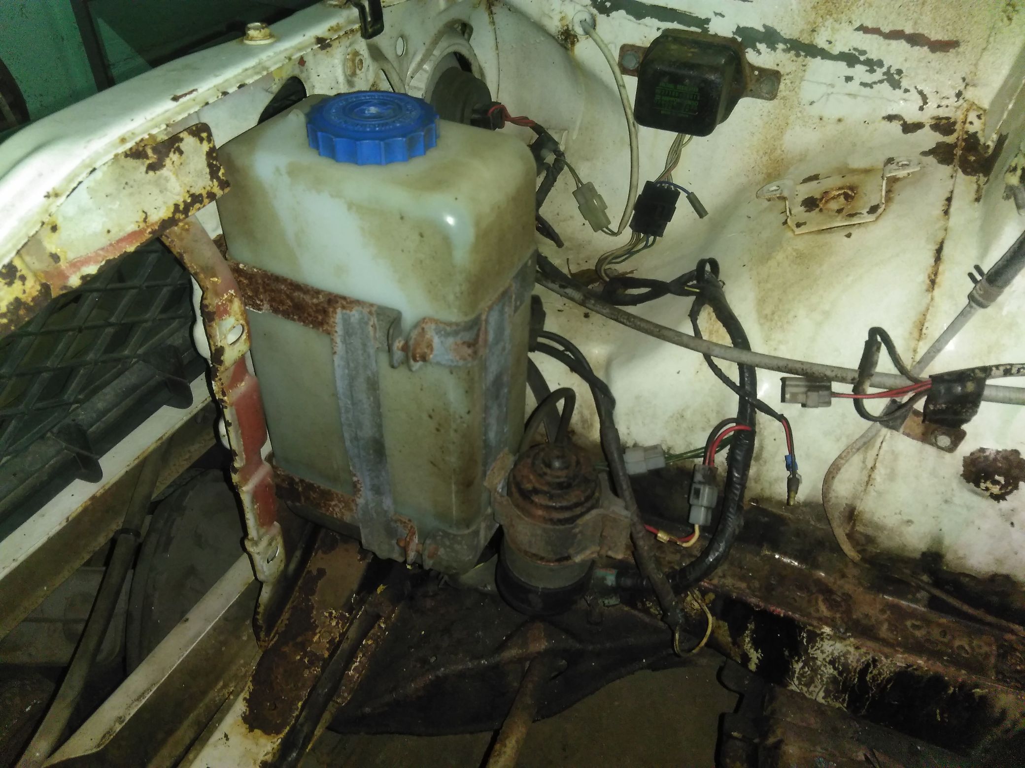

Teise auto(valge) peal on lisavarustusena paigaldatud esitulede pesusüsteem. Samuti on seal tagaistujatele mõeldud õhukanalid(no,et varbad ei külmetaks tagaistujatel).
Kui nüüd need paigaldada rohelisele millel originaalis neid ei olnud, siis kuidas suhtub sellesse hiljem musta numbri kõlblikkuse komitee?
Samas olid nad lisavarustusena saadaval ja kenasti ka ojoota kirjad peal.
Kas enne ehitamist peab ka oma kavatsustest teada andma organisatsioonile või pole see oluline?
Et teen auto valmis ja siis lähen ja näitan ette?

(17-11-2016, 13:43 PM)wagoneer Kirjutas:  Teise auto(valge) peal on lisavarustusena paigaldatud esitulede pesusüsteem. Samuti on seal tagaistujatele mõeldud õhukanalid(no,et varbad ei külmetaks tagaistujatel).
Tark ei ole, aga foorumis vastamiseks seega sobin.  Cool
Täitsa savilt suhtub (asjad peavad töötama, muidugi) ja VIN-i järgi päringut lisavarustuse kohta ei hakka keegi tegema. (kuigi, teoreetiliselt see on võimalik; ma ühe 1974a Alfa kohta kunagi tegin ja sain teada, et sütkar peab olema ja värvid on need ja need.)
Aga alati on ju võimalik (ka tänapäeval), et tellid auto ära ja siis alles lased diileri juures kulkskuugen Touaregile elektrilise tagaluugi ja keylessi (mida originaalis jäi tellimata) paigaldada.
Siis ka VIN ei hakka näitama, et see peaks olema. Lihtsalt saab proovida/jälgida, kas töötab ja kuidas paigaldatud.
Tee valmis kõigepealt.
P.S. Kusjuures, ega Sa ise ka praegu kindlaks ei tee, kas tulepesu on tehase oma või ntx. aasta pärast ostu oskuslikult paigaldada lastud.
P.S.2. Kas teisel oli vaip (+ vastavalt õhukanalid) sama tooni...? Aga noh, see on kah savi, sest plasti saab edukalt värvida.

Ega tegelikult ei oska tõesti öelda kas need lisad olid ostes või pandi hiljem. Lihtsalt nad on suure tõenäosusega esinduses paigaldatud ja originaalsete tojoota kirjetega.
Sama on näiteks ka Soomlaste väittel tagumiste turvavöödega. Tehases standard varustuses neid polnud tollal. Pidid lisana juurde võtma mis oli aga suht kallis. Lihtsam oli auto ära osta ja lasta vajadusel hiljem kohalikul diileril need paigaldada. Kinnituste kohad kõik kenasti olemas ja keermestatud.
Õhukanalid jah vaibaga samat tooni on teisel. Aga see vist jah suht lahendatav probleem.

Need soojenduskanalid võivad kuuluda ka vaiba alla, mitte vaiba peale ?
Kaheksakümnendate Crownidel olen kohanud nii soojendustorudega  varianti ("põhjamaade pakett" ehk Soomest tulnud masin) kui ka ilma (import Hollandi, Jaapani, Malaisia järelturult). Vastavalt sellele, kui kanalid on paigaldatud, siis on ka vaiba sisse vastav profiil pressitud, mitte ei ole toru lihtsalt sileda vaiba alla tsurgatud.
Antud juhul Corolla toru vaibaga sobiva värvi järgi võiks muidugi vabalt arvata ka et ikka ongi mõeldud pealepoole. Crowni vaibaalused olid lihtsalt musta värvi.
