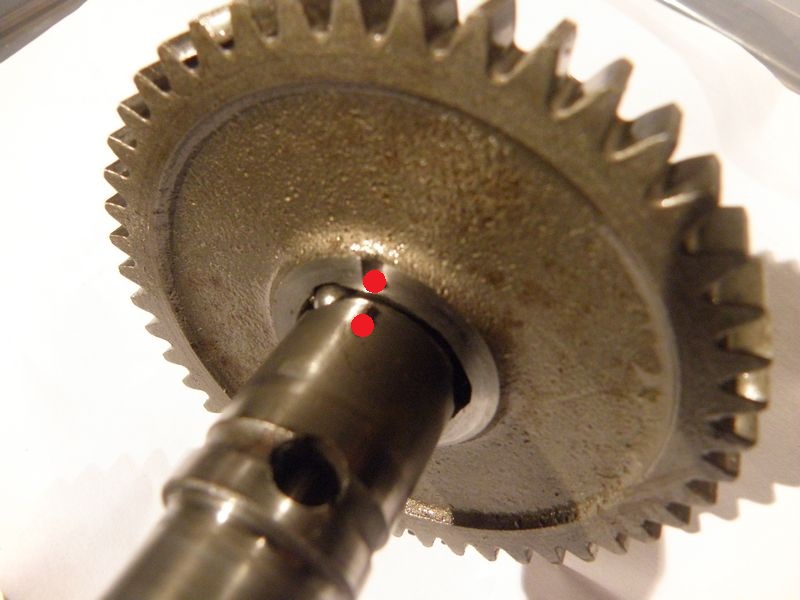

Pulk selline, ei silmaga vaadates ega küünega tõmmates ei tuvasta, et väga kehv oleks:
Teisalt on tal õõnesvõlli suhtes (mille sees ta pesitseb) pea 1mm lõtk ja kuuliava õõnesvõllis kah na suurevõitu:
Iseasi, kuivõrd pilti vaadates sellest aru saab.
Summaarne lõtk selline:
Ei oska midagi arvata, võibolla täitsa normaalne värk. Pole kuskilt leidnud mingit detailset remondijuhendit, kus tolerantsid kirjas. Tehasejuhend annab vaid difri reguleerimise juhiseid, muus osas on suu vett täis Sad
Mingi aeg mõtlesin minagi Kutat "suuremaks" teha (vastavas teemas ka juttu veeretatud). Aga tal ehitus ikkagi selline va õrnake, et otsustasin vähe tugevama tüki kasuks.

Need ongi normaalsed lõtkud sellel masinal,kui lõtkud eemaldad ei saa töötava mootoriga käike sisse.Idanaabril ütelus-ne mesai masine rabotat Toungue .Meie peres on see riist uuest saati tööd aidanud teha ja kasti pole veel asja olnud vaadata.Katuseall armastab seista muidu on kastis emulsioon sees peale vihma.Magneeto pool sai ka uuena korraliku kuivatuse ja uue lakikihi selga peale seda pole ka sinna kallale asja olnud.Aparaadi sünniaeg jääb seitsmekümnendate teise poole.Kolm põlvkonda on teda ruunanud nüüd jääb vist seisma kuna keeldub nutitelehvooniga koostööst ja ei käivitu käskluse peale.

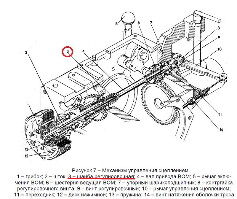

Üks küsimus 1. pildi detaili pos. 3 ja 2. pildi pos. 13 kohta.
Minul seda šaibat kohata ei õnnestunud, võibolla kaotasin suure rahmeldamise käigus ära Sad  Kataloog (vt pilt 2) väidab, et neid peaks olema lausa 2 tükki. Julgen natuke kahelda. Ka teise pildi fiksaatorkuule (pos 1) peaks 2 olema, aga milleks? Nii et mina olen kataloogi "tõemonopoli" suhtes skeptiline: vähemalt 3 polti ei leia üldse mainimist, kohati on positsiooninumbrid valed jne.
Kas keegi oskab tolle šaiba kohta miskit kosta, näiteks mõõtude osas? Ja mis materjal on stal 65G? Mingi päris kõva värk? Piirsoo/Hussari piibel on sinna joonistanud hoopis kuuli. Äkki oligi seal kuul, pole kuule kokku lugenud, sest need lähevad nagunii vahetusse. Ja kui mälu ei peta, siis punnvõrridel oli siduriajamis kah nii ja naa: vahel kuul, vahel seib. Nii et äkki ajab kuul ka asja ära?

65G on vedruteras.

Siduri lahutusajam on jah terve spektaakel, eest taha: gribok, štok, val, podšipnik ja perehodnik. Vaid podšipniku (laagri) mõõtu võib usaldada, teised on tõesti nii, nagu purjus Vasjal või Koljal parasjagu välja kukkus. Lisaks toodi siduridetailid ilmselt teisest tehasest ja tsiklimeistritel oli poogen, kuidas traktorimeistrid nendega hakkama saavad. Kui satuvad kokku lühimad detailid, võib mäng üsna mitu mm lühem olla ja isegi 2 seibi vajalikuks osutuda. Aga see ei selgu tõesti enne kokkupanekut.
Torkas pähe, kus on minu seib: ilmselt tolle ratsionaliseerija käes, kes otsustas ühest sidurikettast loobuda. Kas ta selle lükke eest ka Lenini preemia sai, pole teada Sad

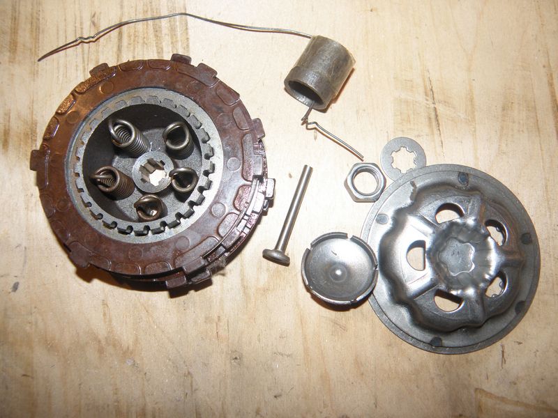

Kõigepealt ostsin Võrust poest komplektse siduri. Seisis sääl juba pikemat aega, kogus tolmu. Egas siis tõsised külamehed alla 4. rattaga Belarussiga ju ei tegele.

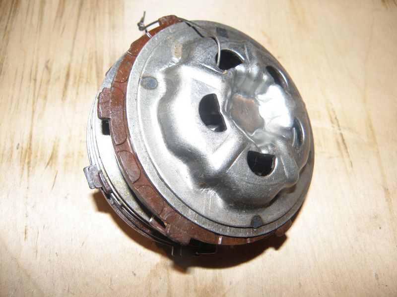

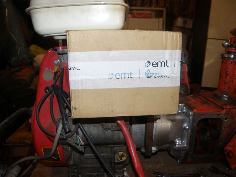

Sõber rääkis juba ammu, et tal on üks üleliigne Honda mootor. Telefonijutu järgi jäi mulje, et GX 390. Ja sinna juurde tsitaat Onu Bellalt: sellelt maalt, kus elab põder, tõi ta siia laev Smile  Olla teine eelmises elus survepesurit käitanud.
Kohapeal selgus, et tegemist on millegi hoopis põnevamaga. Saage tuttavaks: Honda G400.
Täpset tootmisaastat pole suutnud tuvastada, aga ta pärineb sarvikuga samast ajastust. Konkreetne tüüp peaks olema G400K1 QJ0. Välimuselt üsnagi sarnane originaalmootoriga, ka mõõtmed ja mass on lähedased. Strateegilistelt mõõtudelt vastab kaasaegsele L-tüübile
Kahjuks on jaapanlased praaki teinud (nagu ka pildilt näha): ühel pohmellisel esmaspäeval on külge kruvimata jäänud starter Sad  Nali, käivitamine käib võtmest keerates. Mugav ja edev, kuid eeldab permanentse akumulaatorpatarei olemasolu. Pole probleem, peale rahalise aspekti muud negatiivset ei ole. Teoorias peaks saama kasutada valgustust.

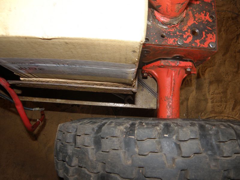

Aga kas ikka saab? Dioodiploki järel on 1,5A kaitse, mis annab max võimsuseks 18W. (Ilmselt jääks siis tuled-viled peamiselt aku toita.) Samas soovitab tehasejuhend 32 Ah akut. Minu külamehemõistus ei võta: kuidas nii nõrga vooluga säärast akut laetakse?
Üleüldse võib tekkida küsimus: kas säärast eksootilist vanatehnikat on mõistlik/jätkusuutlik ekspluateerida? Globaalses mastaabis on tegemist siiski levinud mootoriga, juppe liigub. Jääb loota, et keegi pole silindrit kolmandasse remonti puurinud. Täpsem tutvumine hingeeluga on seni veel tegemata. Natuke irooniline, aga ei õnnestunud leida (tasuta) remondijuhendit. G150/G200 juhend täiesti saadaval, samas ka pikk ja põhjalik õpetus Honda karbusside putitamisest. Aga lootustandev värk, vähemalt töötab Big Grin
RE: Sarvbelarussi velmamine - motamees - 22-03-2017
Vaata ka dioodiploki ette, tuled ei vaja ju alalisvoolu. Äkki sääl võimu rohkem. Ja ega siis tulesid koguaja vaja pole, küll aku ka natuke saab.
Vanasti oli Elektroni rolleril selline süsteem. Releed pole olnud, laadis pidevalt väikse vooluga. Suunad ja pidurituli olid aku pealt ja tavatuled vahelduvvoolult. Linnavahel pikalt sõites sai aku tühjaks, aga pikema otsaga laadis jälle veidi ära. Tuled olid jaotatud gruppideks ja gruppidel erinevad geneka mähised. Mähise võimsus vastavalt tarbimisele.
Ja tänapäeval on olemas LED tuled, mis saavad hakkama ka Honda mootoriga sarviku valgustamisega.

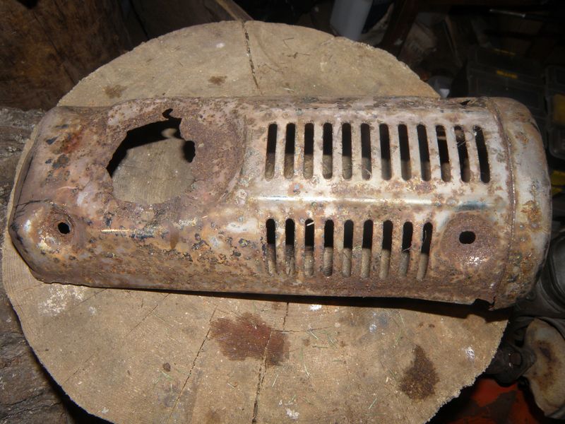

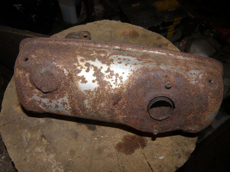

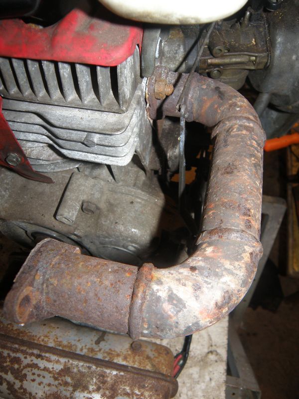

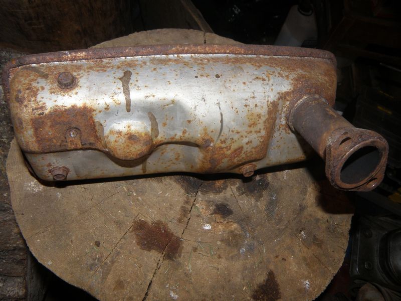

Küsin nõu ka korstnatoru kohta, on teine armetus seisus:
Seda kõike kattis edev kroomitud katteplekk, millest pole kah kuigi palju järel:
Originaalsummuti hankimine võib olla problemaatiline ja kallis, millega asendada? Mingi sama kubatuuri ja taktide arvuga asjanduse, näiteks ATV pealt? Nood paraku üsna hinnalised... Või siis Hiina väikemootori oma?
Või mingi auto universaalsummuti? Nood kipuvad jälle liiga pikad olema, originaal on ca 30 cm. Paaritamiseks sobivaid flantse ja torusid on, keegi on sellise vinge korstnatoru külge aretanud:

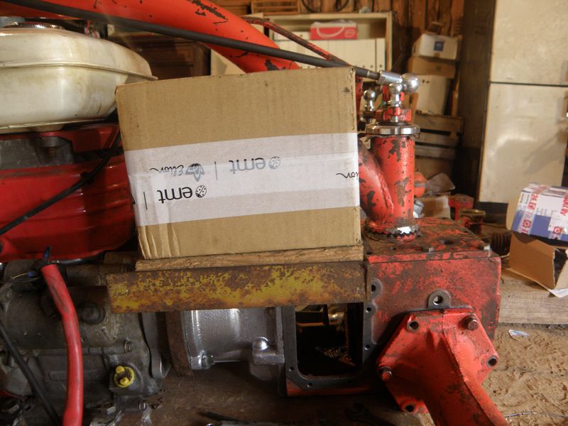

Tegelikult on asjad natuke naljakas järjekorras kulgenud, valmis sai edev käiguskeem
Ja vist juba kolmas kord palve: kas keegi saab p(b)irkast pilti teha või lausa skännerisse torgata? Vastutasuks saab endale tuttuue Smile  Ja veel huvitab pilt jõuvõtu lülituskleepsust.
Tänan tähelepanu eest!
RE: Sarvbelarussi velmamine - oltsberg - 07-04-2017
Tuli mõte, et jätkusuutlikkuse huvides on mõistlik asendada originaalne süütelukk murutraktori omaga . Mõningane valik siin
Aga vot mõnele asjale ei saa pihta Sad  0-asendi ehk suretuse korral ühenduvad M(agneto) ja G (mass). B on aku ja S starter, mis starteri lülitamise asendis ühenduvad. Aga mis on L? Seotud valgustusega, aga kuidas? Ja miks on mõnel lukul 4 asendit ja lisaks veel peputäis klemme?
[url=http://oregon.ee/otsi?controller=search&orderby=position&orderway=desc&search_query=s%C3%BC%C3%BCtelukk&submit_search=][/url]
RE: Sarvbelarussi velmamine - oltsberg - 13-04-2017
Sissejuhatuseks, meeleolu loomiseks ja tuju tõstmiseks
Mina ise Liivimaa pealinnas ei käinud, tuli ise koju kätte:
Kiire ja meeldiv: pühapäeval tellisin, teisipäeval saadeti arve, täna oli käes. Jutu järgi pidi saama küll otse läbi Swedbanki tasuda, aga tuli veateade: tehnikas problemas vms Smile  Veidi naljakas asi ka:
Ju siis kinnitus, et ikka kätte sain. Väike miinuspunkt lätlastele ka: ühe jubina hind oli 0.00, laoseis positiivne. Kirjutasin neile, et asja uurida, aga ei vastatud. Nüüd on asjale hind tekkinud, päris ilma ikka ei antud. Brežnevi pakikese sisu:

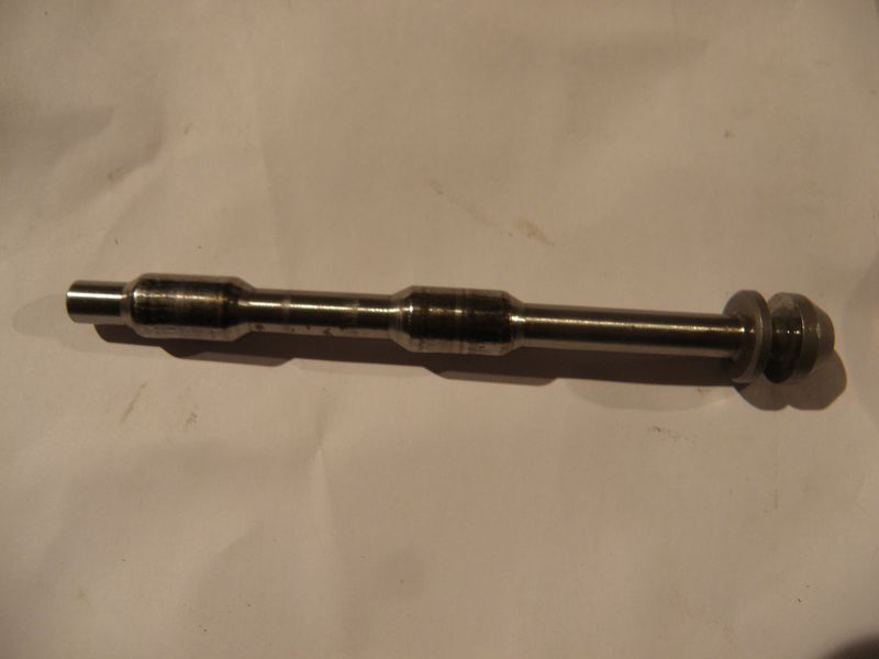

Rokutised, loded, paplaksned, atspered jne. Osa asju on küll tsinkimata, aga tsinkimas käima peab nagunii. Ja peamine:
Tellisin ka spetsseibid, nagu pildilt näha. Asjad sobivad nagu tädile:
Igal juhul viisakam, kui see Börsis pakutav lätlaste leiutis. Ei pea väntvõlli lühemaks lõikama, nagu siit foorumist läbi käis. Ja mis peamine: lisaks viisakusele on tehaselahendus lätlaste nikerdisest odavam ka.

Vaevasin pead, kuidas lahendada eelmise postituse eelviimasel pildil olevat probleemi. Kõne all olid: originaalpaagi "nihestamine", Kutaisi või UD paagi kasutamine. Kõik need variandid olid nii tehniliselt kui ka esteetiliselt pooletoobised, lisaks ka töömahukad. Siis haudusin välja, et sarvi ei pea ju 180 kraadi pöörama, võib ka vähem. Piloot ei pea ilmtingimata masina pikiteljel tatsama, kuid saab seda teha ka siis, kui lenks on väiksema nurga all kui 180. Nii et jääb ikkagi originaalpaak.
Aku paigutamisega on rohkem juurdlemist. Kui eeldaks, et leksu ei pöörata, oleks väga lihtne:
Nagu näha, akut veel soetatud ei ole, seda markeerib karp (olen erinevate 28...30 Ah akude mõõdud läbi töötanud). Kui tahta pööratud sarvede puhul panna aku masina pikiteljele, siis juhtub nii:
Jääb silindrist ca 2cm kaugusele, mis ei ole vist mõistlik variant?
Et aku mistahes poosis sarve segama ei jääks, saab teda pikiteljelt väljapoole nihutada:
Sel puhul tekib järgmine probleem: minimaalse jooksulaiuse puhul jääb ratas akust 4...6 cm kaugusele.
Samas jälle suht väikese vaevaga teostatav. On veel üks variant:
ehk siis mootori kõrvale. Sel puhul hakkab aku kandekonstruktsioon olema üsna keeruline ja töömahukas. Samas kinnituskohti on.
Andestage sisemonoloog, ootan huviga sekkumist "välismonoloogide" näol Smile  Ehk milline variant oleks kõige mõistlikum?
