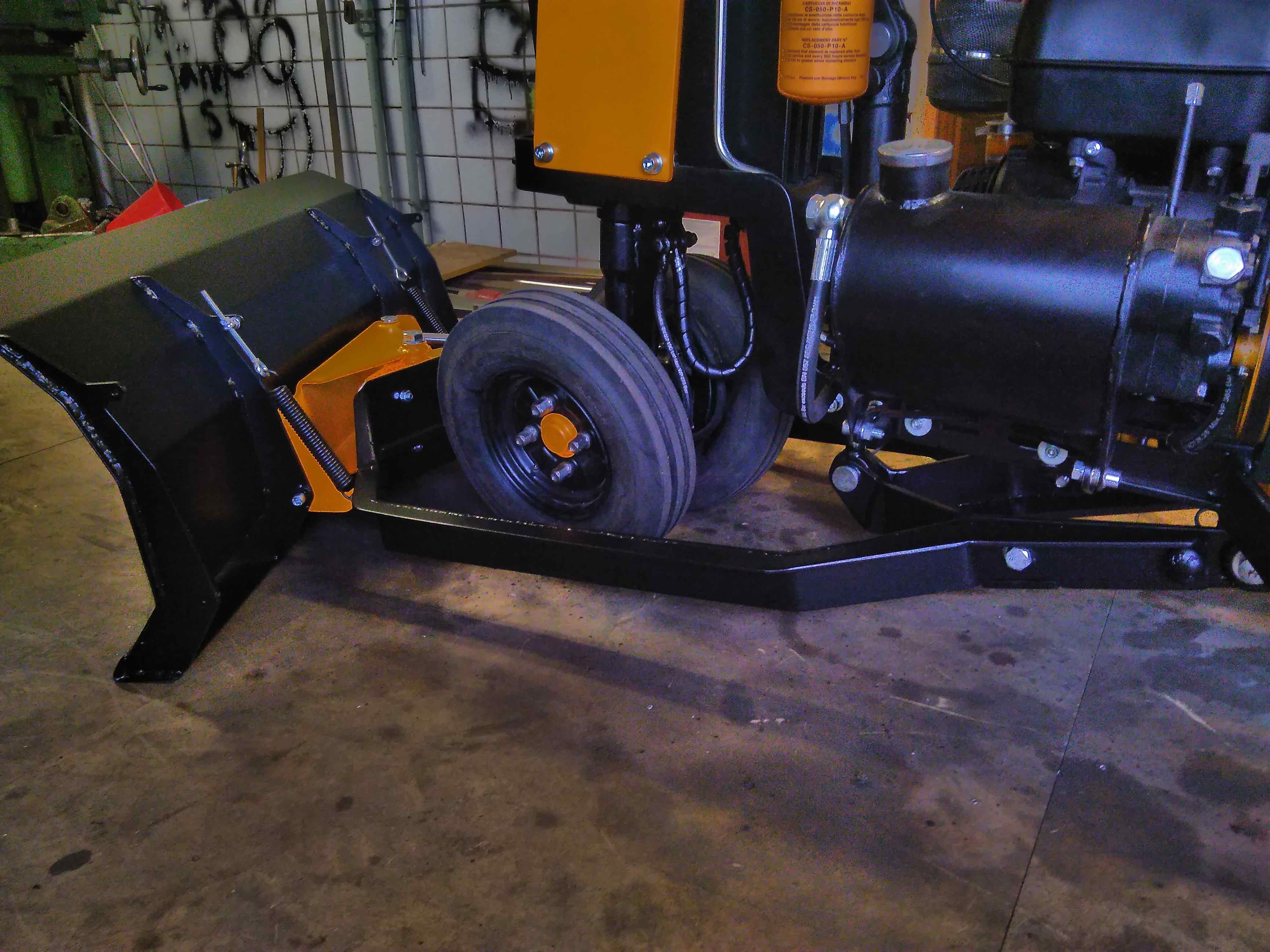

Nii....
Kõigepealt ma tänan elava vastukaja eest ja huvist mis te mu põka kohta üles näitate!
Proovin vastata kõikidele küsimustele korraga. Andestage kui mõni jääb kahe silma vahele.
1. Miks nii kitsas?
Sellepärast ,et MTZ 05 mis on toorikuks on nii kitsas. Tegelikult aga tulevad talle ratta flantsid ja ta läheb suti laiemaks.Aga enne ei pane sest ei mahu uksest välja muidu. Teisalt minule pole see laiuse puudumine probleemiks sest põka hakkab baseeruma absoluutselt siledal maal. Ma eelnevalt olen paar aastat seda MTZ 05 kasutanud igasugustes oludes ja mul ei õnnestunud tega külili keerata. ja mis kõige tähtsam. Plaanin rajada vaarika istandust ja seal on peenarde vahe kitsas just täpselt niipalju kui see traktor on. Sõnnikut vedada ja kasvu piirata... perfektne. kündma ja metsa vewdama ta ei hakka.
2. Esitelg. Mul olid kõik täpselt samad küsimused mis siinsetel asukatel aga kuna vastuseid neile ma ei leidnud siis otsustasin teha valmis ja katsetada. Traktor on disainitud nõnda, et kõik asjad on sektsiooniti poltliidetega. Seega kui see esisild ei päde siis ei pea kogu traktorit ümber tegema vaid saab vahetada ainult esiotsa.
NB! Terve Ameerika sõidab sellistega peaaegu sajandi juba ja no pole probleemi. Vanad Farmallid ja Deerid on tänini rakkes. Ja nagu üks lugupeetav siin arvas ,et inspiratsiooniks on lennuki telik... VALE. Tegelik inspiratsioon on siin:

RE: Jälle uus traktor MTZ05 baasil seekord - motamees - 03-03-2017
(03-03-2017, 18:23 PM)muska71 Kirjutas:  ...,eet miks esirattad kaldu ja just kitsam pool all?
Novat, see on nüüd "tühi" postitus, aga ikkagi teen ära.
Sellised rattad on tehniliselt täiesti õiged, aga miks, enam ei meenu. Kunagi trudas sai seda õpitud ja siis ka midagi räägiti, miks just nii. Sellest ajast aga peaaegu pool sajandit möödas. Igastahes olid sellised traktorid NLiidus tegevad puuvillaistandustes.
Vastamata jäi aga ikkagi, miks on hüdrovoolikud esiratta rummus. Kas tõesti on tehtud vedav ratas. Siis saab ju kannakat teha.
 Jälgin teemat alati huviga. Nüüd peaks tulema püstine põial, kui oskaks seda panna.

Jaa. oli jah see küsimus. Vabandust ...  Ees on pidurid. Kummaski üks trummel. Mazda 3 omad mosse pumbaga. Tutikad :Smile MTZ taha pidureid aretada oli liiga tülikas.  Tal tehase poolt olid pidurid ainult haagisel.

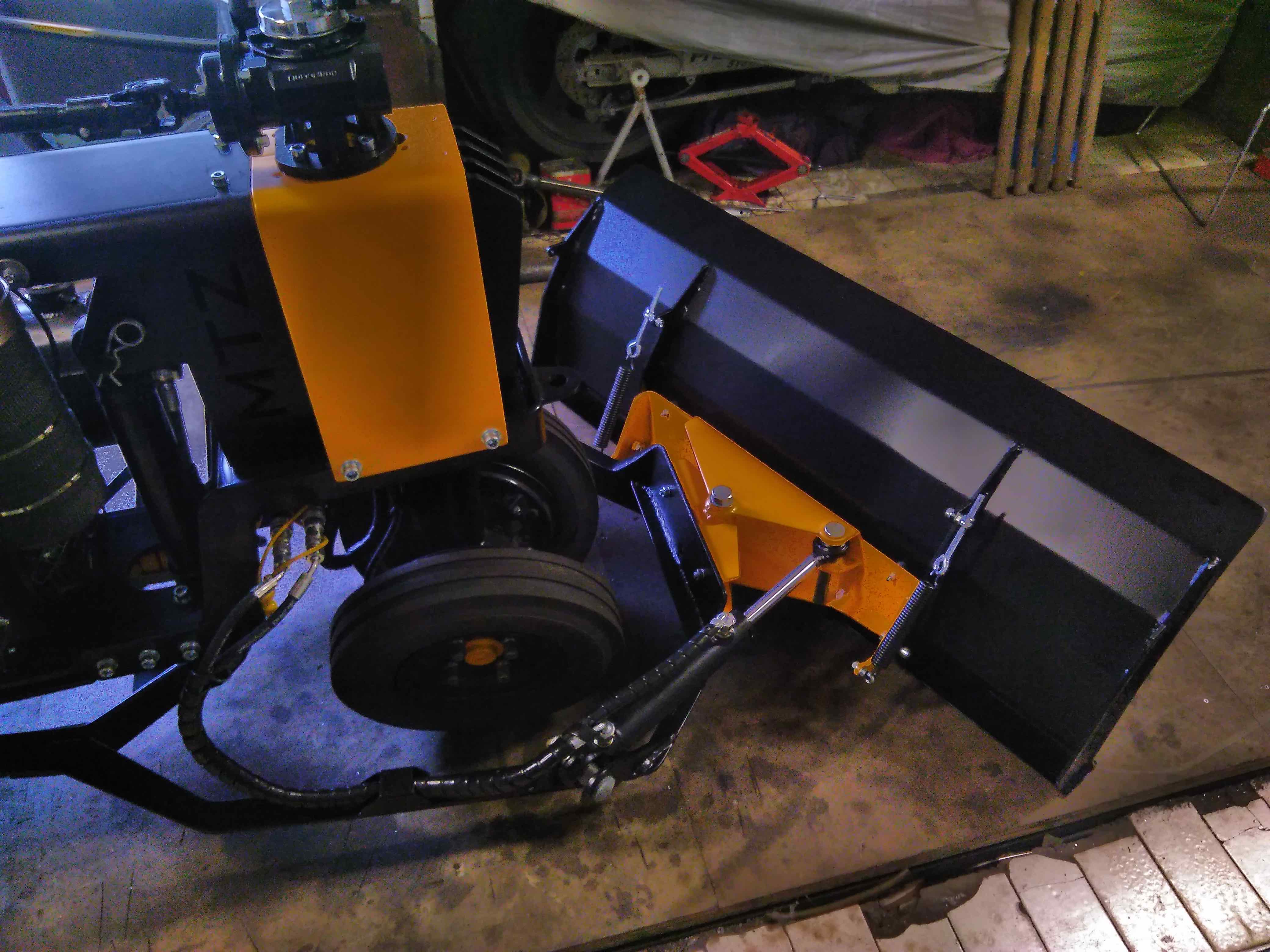

Saha vedrud tuleb vist vähe tugevamad panna või kuidas endale tundub?

(05-03-2017, 09:25 AM)mlsluik Kirjutas:  Saha vedrud tuleb vist vähe tugevamad panna või kuidas endale tundub?
jaa. neid saab veel peale keerata ja üks komplekt on veel varuks. Aga enne ei tea kui kuskilt lund saaks pisut.

RE: Jälle uus traktor MTZ05 baasil seekord - v6sa - 07-03-2017
Ilus töö! Kiidan. Cool Mõttega tehtud, lõpuni viimistletud.
Arvesta, et kuna Sul ei ole niiduki reduktori võll JSV sabaga paralleelne, siis hakkab selles liinis töötamisel pulki lendama. Praegu tühjalt oli vibratsioon olematu, mis näitab väga kõrget valmistuskultuuri, aga koormuse all hakkab nalja saama.
Samas mõnikümmend minutit korraga elab ilmselt üle üsna kaua. Aga praegusesse ajamisse on vibratsioon sisse projekteeritud.
Mis kaalutlusel ei teinud saha tõsteraami/aisade kinnitusvahet laiemat? Sedapalju, et oleks mahtunud vahelt välja tagurdama? Kas sinna on plaanitud mingi kaval riistapuu, mis dikteeris mõõdud?
Väga kaval on tagumine kinnitus teha needi/sälgu viisil.
Kolmerattaline on parema läbivusega pehmes, kuna iga ratas jookseb oma rada. Juhitavus libedal on ilmselt sama nigel/hea, kui analoogsel "normaalsel" Big Grin Ning väike omanäolisuse aspekt on ka juures, ei saa salata.
Esirataste külgkalle vähendab juhtimiseks vajalikku jõudu, võimaldab paremini maad kopeerida ja mahutada tummisemat pöördevõlli. Ka laagrite koormus väheneb veidi, kuid see ei tohiks nii tummises sõlmes (eluskaalu arvestades) teemaks tulla.
Hakkas silma, et Sul on jaguri asendid (alt üles): allalase-neutraal-tõste-ujuv. Ohutuse pärast on tehasemasinatel siiski: tõste-neutraal-allalase-ujuv. Allalaske pealt ujuvasse ülelülitamine on väiksem jama, kui tõstelt...
Soovitan ümberühendamist kaaluda.

Hr V6sa, tänan väga argumenteeritud kommentaari eest.
Niidukiga on nõnda, et see sama asi on sama jõu ja kiirusega töödanud mul ca 2 hooaega vana MTZ i küljes  ja siiamaani on asi elus. Ma teda tegelikult kasutan lühikesi lõike tehes kuhu tavalise murutraktoriga ei pääse + teeäärne võsa nii,et põka on kruusa peal ja niiduk on võsas. Samuti muti ja sipelga hunnikute laiali ajamine ja pinnase tasandamine peale võsa lõikust.  Hektarite kaupa ta tööd ei tee. Ja mida ilusamaks ma oma krunti teen seda vähem on sellel niidukil tööd. Seega kui juppe lendama hakkab siis on paras ta vanarauda viia. :Smile
Esitõste raami laiuse dikteeris suurel määral raami laius mille dikteeris MTZ käigukasti eripära. Ja ausalt öeldes olles ca 2 kuud mässanud joonistega oli juba kopp nii ees,et selle asja peale ,et võiks maha kukkunud saha raami vahelt välja tagurdada ma enam ei tulnud. Algselt plaanisin asja ära võtta 2 osas. Alguses sahk ja siis raam ja üldse üle rataste. Eks järgmise tee parema :Smile
Jagaja suhtes on jah õigus. Miks ma nii tegin ma ei teagi. Ju ma mõtlesin et kui on vaja tõsta sahka mingi takistuse eest ja siis kohe langetada siis on parem niiviisi. Vähem nügimist. Mu pump on tilluke ja mingit ohtu see ei kujuta. Olen neid testinud ja proovinud igatemoodi. Kõik on vinksvonks. Mu suuremal traktoril on tõesti silinder kole tormakas ja sinna sai isegi trossel vahele pandud. Aga väiksel jah pole probleemi.
