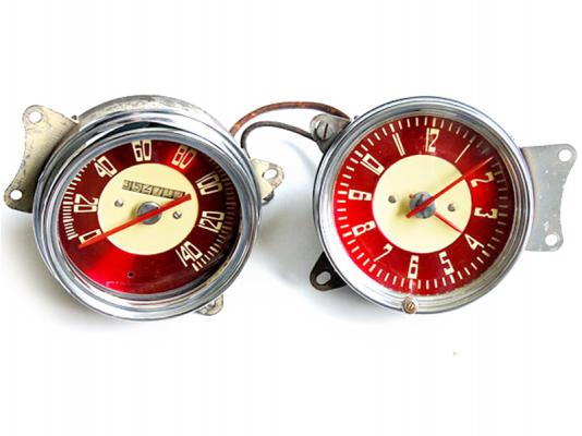

Sul II seeria masin, kellad peaksid punased olema.
Aga see pole norimiseks, lihtsalt teadmiseks.
RE: Pobeda 1953 - porikas68 - 20-01-2019
Vahetada saab ka vist ainult kellade sihverplaadid. Või tuleb tellida kogu näidikute komplekt? Siis tuleb vist ka roolil olev märk vahetada?

Sain Ukrainast vastuse. Kahjuks on asjad täiesti erinevad. Nad tegelevad nende näidikute taastamisega ja hinnad on ka väga erinevad. Näiteks punased spido ja kell kokku maksavad 500.-€, siis valged saab kätte 210.-€-ga. Näidikute punane variant maksab 135.- €. Muidugi lisaks saatmis kulud.
