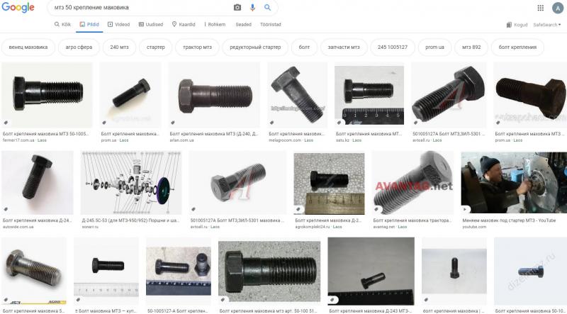

Mul küll Bellarussi ei ole aga kas hoorattapoldid ei saa valed olla? Gosti järgi toodeti polte erinevate paksustega peadega, ehk on keegi kunagi mingid suvalised standardpoldid keeranud?
RE: MTZ 50 siduriketta probleem - AMG - 27-06-2020
(26-06-2020, 11:55 AM)Laurts Kirjutas:  Mul küll Bellarussi ei ole aga kas hoorattapoldid ei saa valed olla? Gosti järgi toodeti polte erinevate paksustega peadega, ehk on keegi kunagi mingid suvalised standardpoldid keeranud?
Mul on täpselt samasugused poldid agu eelpool pildil näidatu.

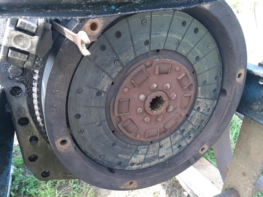

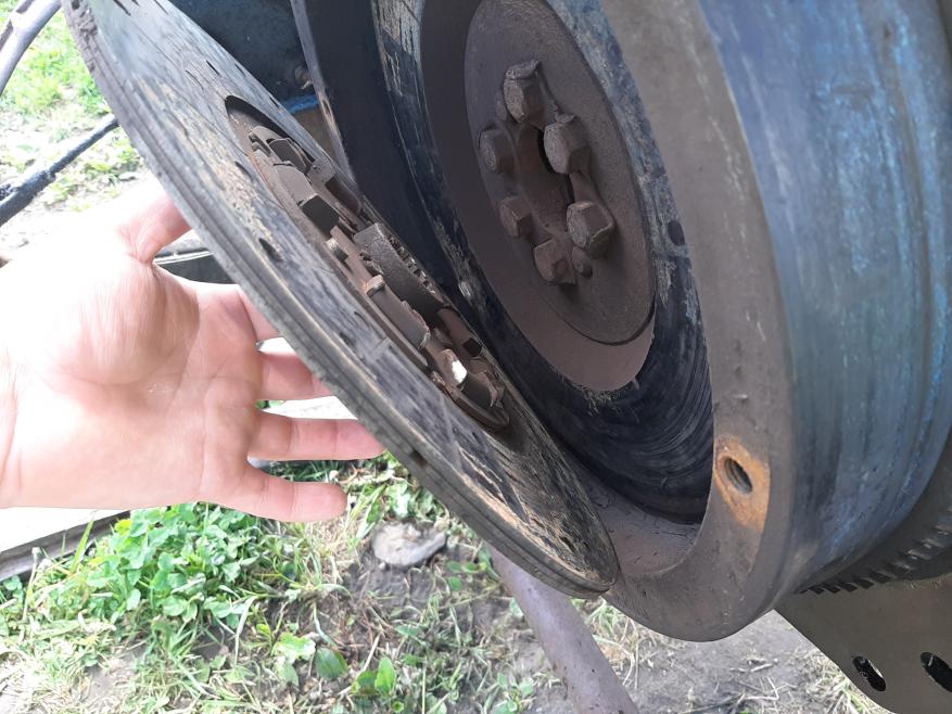

Ennem kui öeldakse, et sisestasin valesti vms siis siin on pildid vanast kettast ja uuest:
[Pilt: 01124416614dccc.jpg]
[Pilt: 0112441657662ae.jpg]
ning uus:
[Pilt: 01124416555e4ff.jpg]
[Pilt: 011244165925fa5.jpg]
Siin on kohe näha kuidas kahe needi vastu on poldipead käinud.
Tundub nagu oleks needid ka õigetpidi sees, sest teisel pool on 2 plaati ning siinpool 1.
