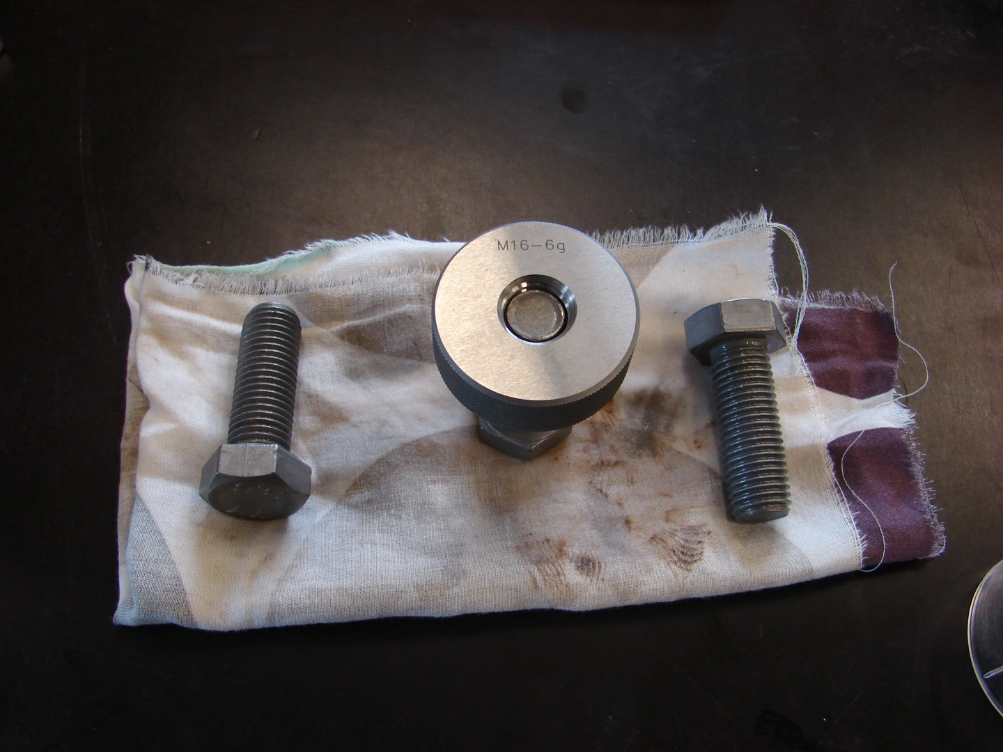

Täna lasksin tüdrukutel poltidelt tsingi ära võtta. Ei midagi, kaliiber ikka ei lähe poldile.
Seega, tsingi viga ei olnud.
Poldid kahelt erinevalt müüjalt, markeeringud on erinevad, ilmselt ka erinevast tehasest.
RE: Poldid ja mutrid - tõnn - 28-07-2020
Lase uus keere peale ning ongi korras.

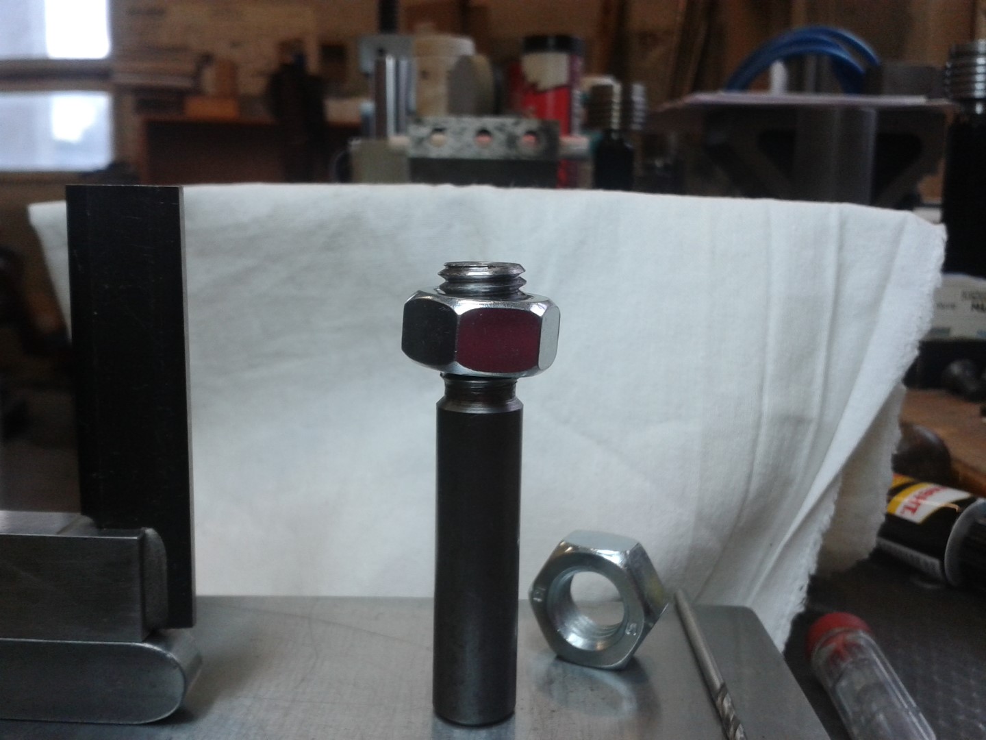

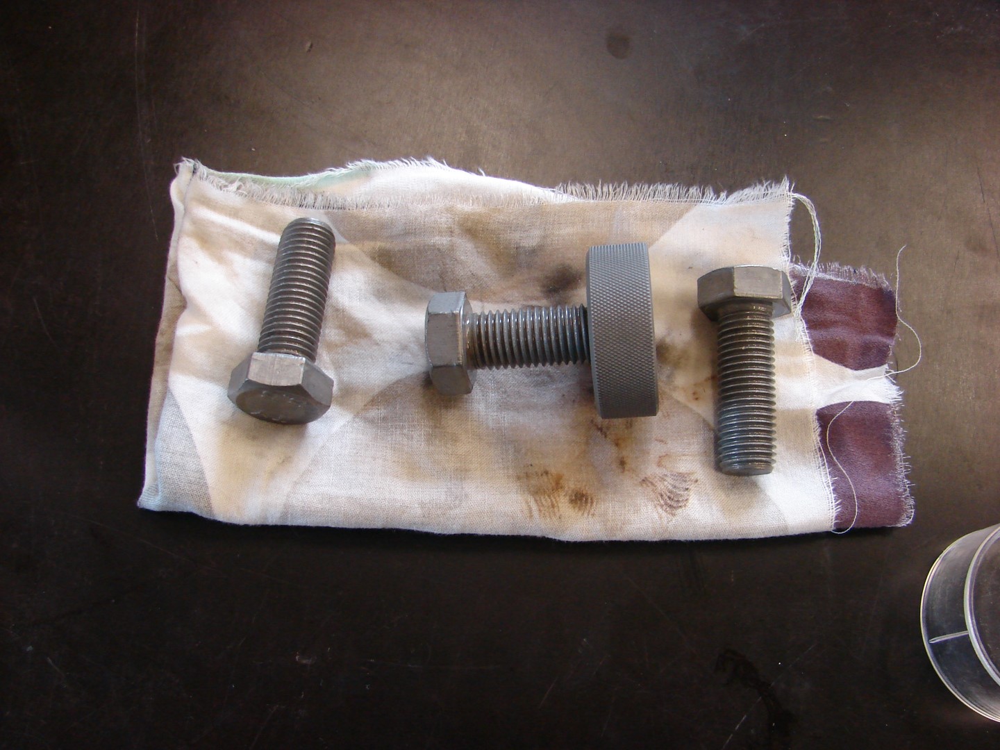

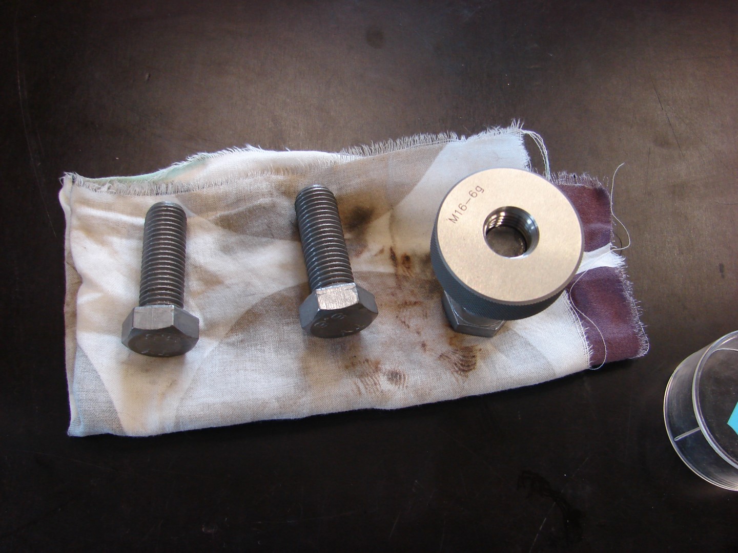

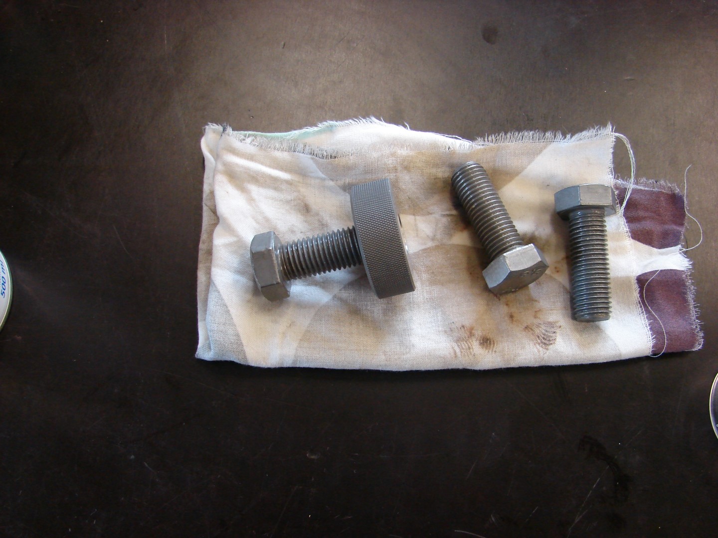

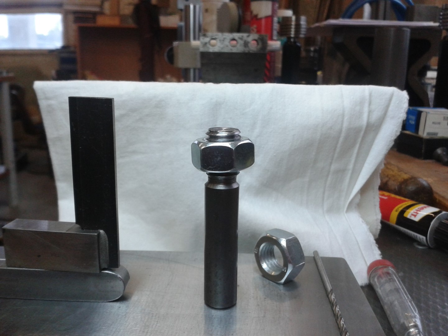

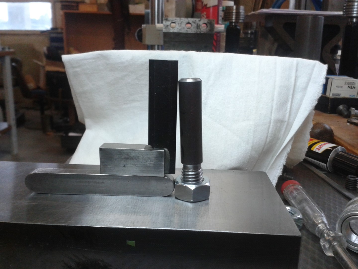

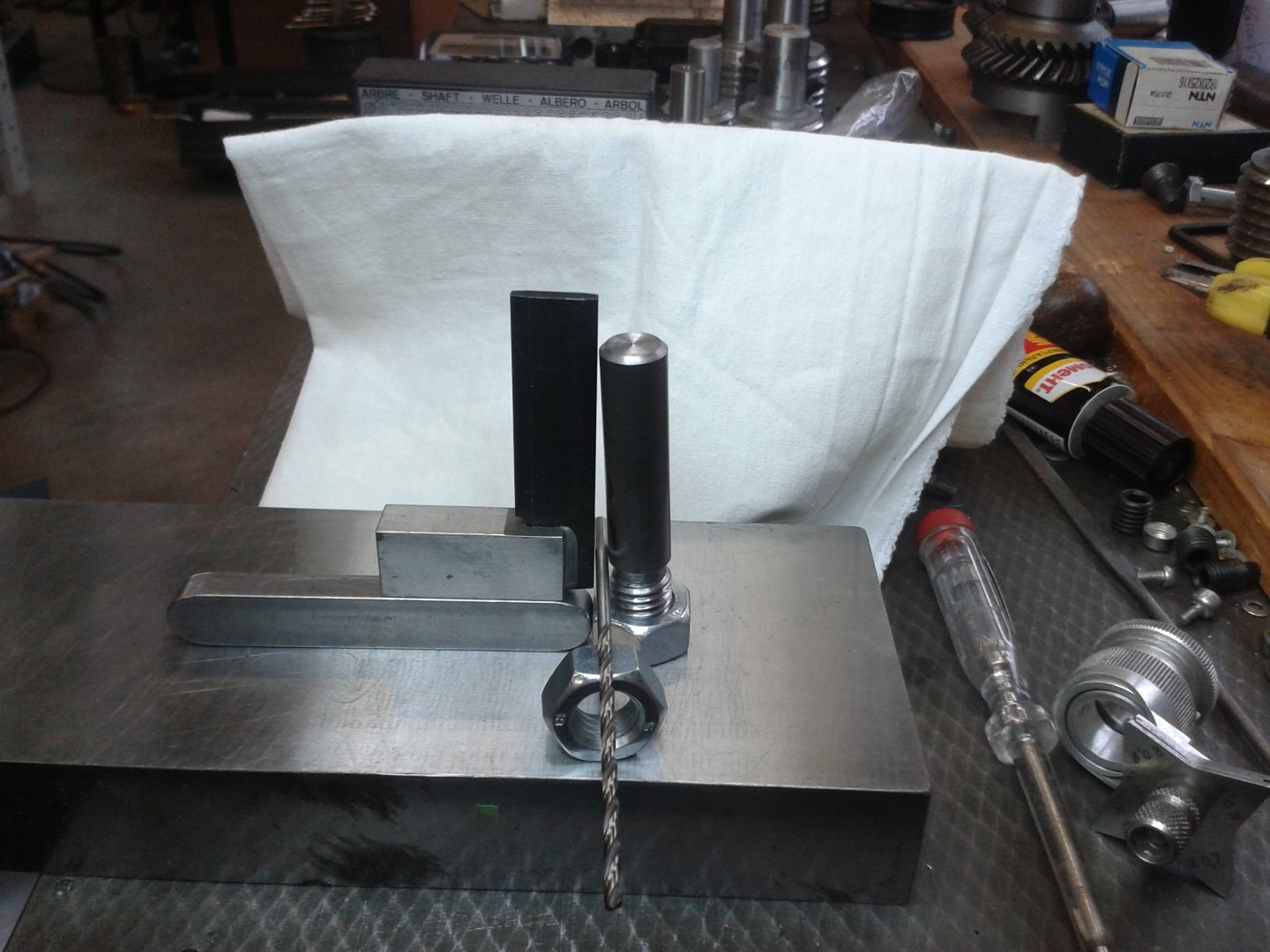

Võtsin täna käsile M10 poldisahtli ja käisin kaliibritega üle.
Paremal on paremad poldid ja vasemal on ...vasemad.
Oli tarvis ka M12 mutrit. Persse küll...
Jupikesele on keere treipingis peale aetud ja garanteeritult sirge.
Nurgik on 63mm kõrge, puur on 2,5mm läbimõõduga.
    [attachment=83070]     [attachment=83072]
