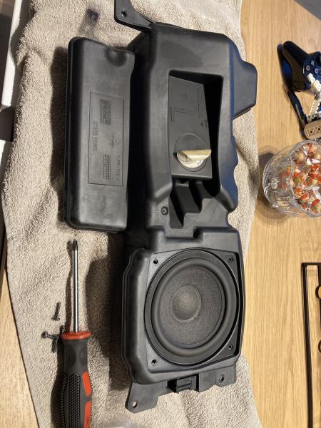

Kui armatuuril olevate kõlaritega sain ühelepoole ja tulemus on tajutav siis alustasin sama asja ka ustes olevate kõlaritega.

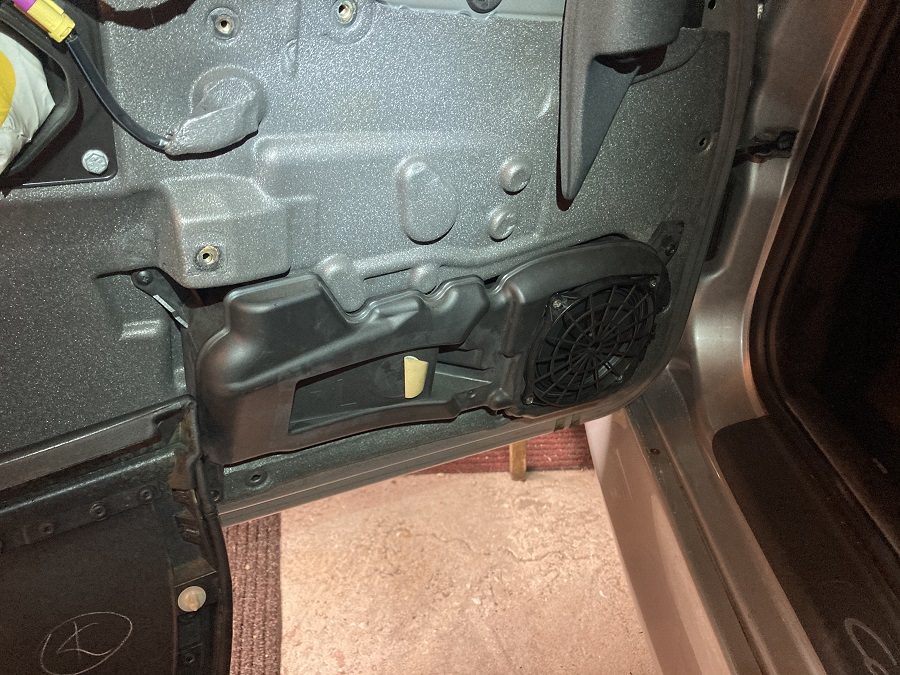

Sinna sai valitud Noor Tehniku abiga AP5 kõlarid. Kui ukse polstri maha võtsin siis selgus, et minu masinale on natuke ägedama paketiga kõlarite süsteem juba tehasest peal. Youtubes olevates videotes olen siiani näinud ainult väikseid kastikesi kõlari ümbe. See ei ole siiski BOSE kuid parem kui kõige algsem. Uste sees siis suured tehasepoolsed kastid. Sealsed kõlarid olid tegelt korras, kuid kui vahetamiseks läks ja kõlarid juba olemas olid siis selle vahetuse oli 5 min töö.
Kuid nüüd tuli siiski ilmsiks et see kõlar ja kast koos ei mängi. Nimelt kui kastid kokkupanin ning juhtemed külge ja muusika mängima hakkasid kõlarid sõna otses mõttes plärtsuma.Tegin sellest video ja saatsin mure ka Noor Tehnikusse kuid ka nemad ei oska asja kommenteerida. Pakuti võimlaust ka kõlarid garantiisse saata kuid praegu loobusin sellest. Kui suur saab ikka tõenäosus olla et karbist välja võttes on kõlar juba tuksis
Nii, et ehk on siin mõni seltsimees kes asjaga rohkem kokkupuutunud ning oskab aidata.
Kui kõlar kastist lahti lasta kruvidest ning 3 cm eemale tõmmata kaob plärstumie ära.

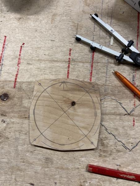

Tegin veel 6mm vineerist vaheseibi/rõnga, et kõlarit natuke väljapoole tuua ja et ruumi juurde tekiks kasti tagumise seina ja kõlari vahel.
See natuke pareamks tegi kui pärtst on alles.
Seega enda loogika järgi on varjante 2:
Kast liiga väike kõlari jaoks ja kõlaripoolt tekitatav rõhk ei pääse kastist piisavalt hästi välja
Lihtsalt vale kõlar vale kohapeale  minu audio süsteemi jaoks.
Enne oli kastis 2 ohm kõlar nüüd 4 ohm võibolla ka sellest probleem
Igasugune abi ja hea nõu oleks nüüd oodatud.

2 ja 4 ohm-i vahe võibki probleemi tekitada.mis makk autos sees on.eeldan,et polaarsused on ikka õigesti ühendatud

Kõlar e akustiline süsteem moodustub kastist ja valjuhääldist. Suvaline valjuhääldi suvalises kastis ei vääri üldjuhul kõlari nime. Muidugi võib lihtsalt vedada, sinul ei vedanud. Kõlari mõõtude ja inverteri arvutamine on omaette teadusharu pm, seda lahti kirjutama ei hakka. Pane originaalid tagasi ja ilmaasjata ostetud VALJUHÄÄLDID saada lihtsalt tagasi. Kui nad vabas õhus ei lärtsu, pole neil häda midagi.

Pakun, et Sul on vaja nn kinnise kasti kõlareid, aga poeuued on lahtise omad.

2 Oomi ja 4 Oomi väljundid antakse ühest võimendist ilmselt sellepärast, et 2Oomistest (suurematest) valjuhäälditest rohkem võimsust kätte saada. Samas väiksemate kõlarite jaoks piisab 4Oomist. Ja heli on üldiselt kvaliteetsem, kui valjuhääldi takistus on suurem.
Videos kuuldav plärts kõlab sedamoodi, et valjuhääldi on madalate sageduste osas ülekoormatud. Mis võib tekkida nii akustilisel kui elektrilistel põhjustel.
Akustiline põhjus võib olla see, et antud valjuhääldi kinnisesse kõlarisse ei sobi. Elektriline põhjus võib olla see, et antud valjuhääldi alumine sageduspiir on 70Hz (midbass-tüüpi valjuhääldi) ja ta lihtsalt ei talu võimendist tulevaid basse, mis jäävad alla 70Hz.
Kui võimendist basse maha keerata, võiks teoreetiliselt plärts ära kaduda, aga siis kaovad ka bassisagedused.
Juhtmete +/- valepidi ühendamist ei kahtlustaks. Kui kõlarid ei asu mõlemad korraga kinnises salongis, siis 2 vastandfaasis mängivat kõlarit teineteist eriti ei mõjuta. Ja plärtsu sellest tavaliselt ka ei teki, vaid bassisagedused kaovad kõrva jaoks ära (vastandfaasid neutraliseerivad helinivoo tippe).

Ma igaksjuhuks ütlen, et kogu see situatsioon ja testimine on toimunud nii, et kundepoolsel uksel on orginaal kõlar küljes.
Ehk kas võib ka see seda tekitada, et paremal pool on orginaal kõlar 2 ohm iga mängimas samal ajal kui ma vasakpoolsest kõlarist mis on 4 ohm proovin heli kätte saada.
ja kui menüüst heli seadeid muuta siis kaob bass kui selline ära.
Kõlari kastil on väike õhuava olemas tehase poolt. Lihtsalt see on võibolla liiga väike.

Mulle tundub ka, et sel plast korpusel on inverter olemas, valge koorunud kleepsu juures.

Helimoonutust võib tekitada ka see kui valjuhääldit kuhugi vastu, paindesse surutakse. Kas on tal seal piisavalt ruumi ning sirget tasapinda?
Kas seal kastis on vatti või mõnda muud helikuma summutavat materjali?
RE: Porsche 911/996 1998 - allud - 30-12-2020
Kuna armatuuril olevad olid täielikult katki ehk siis membraanid pulbriks kulunud. Siis orginaailde hankimine oleks olnud keerukam ja ka kallim varjandt ning tulemus poleks nii hea.
Uste omadega jah nii nagu selgitasin. Tänaseks on varjant palju mis asi ei toimi seega katsun teisepoole ka taha ühendada ja siis saabub selgus.
Et alus pind parem ja täpsem oleks siis sai tehtud vineerist alus seibid. kastis sees pehmendust pole tügi kast ainult.

Kui ma vaatan seda lõdviku konstruktsiooni, siis loogiliselt võttes on sellisel voldikul käik hiiglama suur ja arvestades membraani inertsust ongi täiesti võimalik, et kitsas ruumis tekib kummaline resonants, mis kõrvu kriibib.
