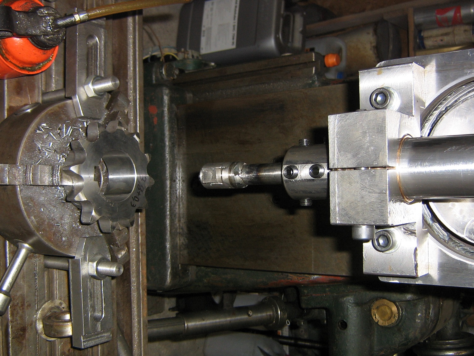

Nüüd ka 14mm liistusoon ära proovitud ja saab hakkama ka sellega.
Algul oli hirm, et painutab terakeha ära mis ikkagi ainult 20mm jäme, kuid peab tera tsentrist pisut rohkem välja nihutama.
Terade juures tundub kõige kavalam olevat lihvida kiirlõikest välja neljakandiline klots, millel saab kaks otsa ära teritada ja kiirelt ümber keerata kui vaja.
Umbauku sellisega ei lähe, kuid muidu on lihtne lahendus.
Terakeha varreks pindkarastusega 20mm võll.
Väiksed katsetused ka neljakandilise avaga tehtud ja selleks et mitte tera nurga all teritada sai tehtud üleminek ja 12X12mm kiirlõikest neljakandiline klots püsti sisse.

Terade müüjalt küsida terade toorikmaterjali, peaks saama kiirlõiketerast ja kõvasulamit ka nelikandina.
