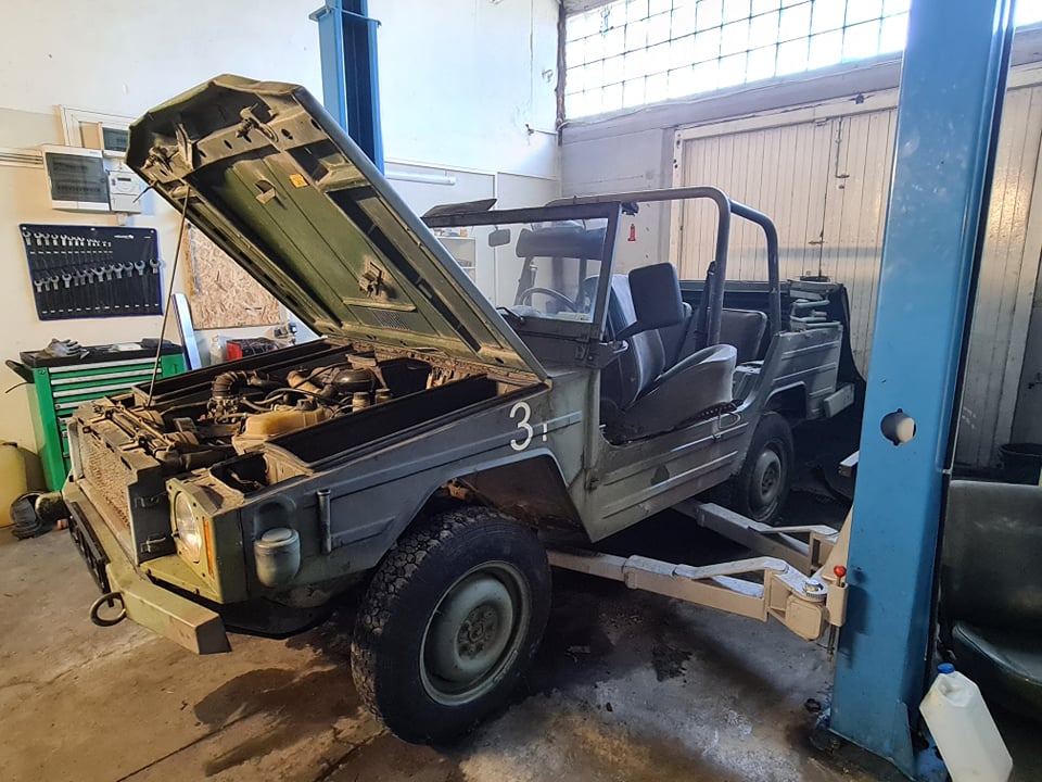

Täna ei pidanud närv enam vastu ja sai kere raamist eraldatud. Ilus ilm ja tööandja poolt varem koju saatmine päädisid järgmise pildiga:
[Pilt: IMAG0971.jpg]
Leidsin kodust vajaliku pikkusega keti üles tõstmiseks ja poiss oma 125-ga aitas raami alt ära tõmmata. Nüüd tuleb ikkagi oodata, millal õige kaheratalise hooaeg algab ning saab raami koos mootoriga garaazi lükata. Seni aga on nii:
[Pilt: IMAG0972.jpg]
