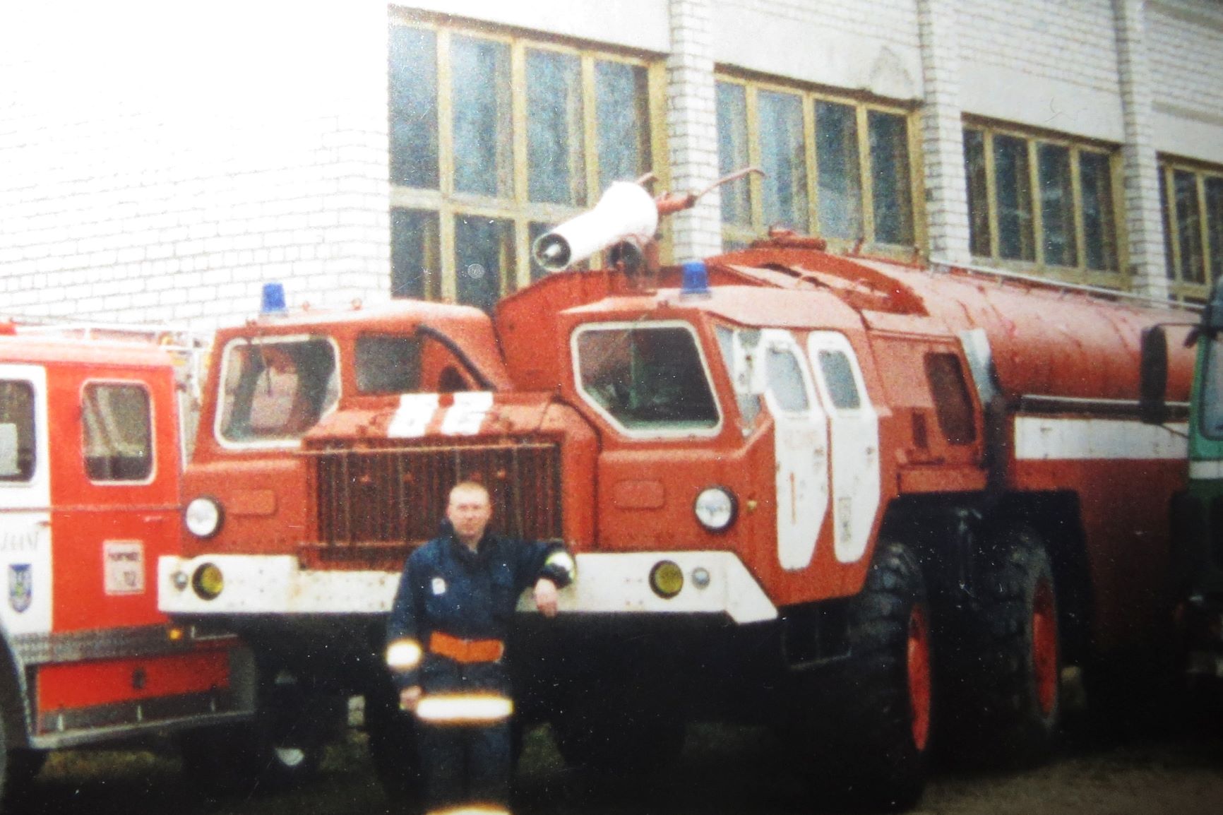

jurka -  12-12-2021
oma viimases teenistuses
RE: Varjupaiga sügistalgud 2021 - Uragani eri -
isandpauk -  13-12-2021
... ja praegu
isandpauk -  14-12-2021
Veel pisut vaatamist
