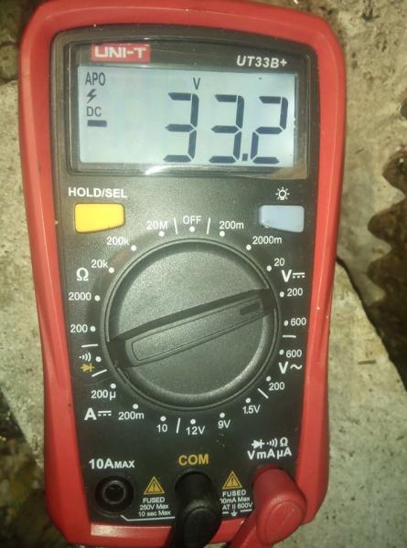

muska71 - 06-03-2022
Jah seesama trafo on sees koos seleenidega ja tundub,et toimib kuna 33V alalisvoolu tuleb välja.Nüüd sai tõsiselt süvenetud teemasse ja alaldist läheb vool läbi kaitsme,äkki 10A,aga kaitse maha põlenud.Panin prooviks kruvika asemele ja siis jõuab ka see 33V reaalselt mootori mähisesse läbi kontaktori,aga pidurdusefekt kui üldse on siis väga minimaalne.Madalamal spindli pöörlemisel midagi nagu pidurdaks,aga kõrgematel pööretel ei miskit.
RE: Asünkroonmootori elektrodünaamiline pidurdamine -
M.R. - 06-03-2022
33 volti on naljakas number. Kas see väärtus on saadud koormusega või koormuseta?
On see ikka kindlasti alalist pinget? Plokk ise on =24V 9A väljundiga.
Väga tõenäoliselt on seleenid surnud.
(06-03-2022, 13:24 PM)M.R. Kirjutas: 33 volti on naljakas number. Kas see väärtus on saadud koormusega või koormuseta?
See number on koormuseta,ehk trafo töötab ja midagi taga pole.Tester oli alalisvoolu peal ja otsad ümber tõstes ehk vale polaarsus kohe -33.Tester oli trafo väljundil mõõte hetkel.Minu arusaama kohaselt on seleenid alaldi ehk muudab vahelduv voolu alalisvooluks.Juhul kui seleednid kutu siis võib seda ka asendada nt boostri funksiooniga akulaadia alaldiga(seisab riiulis),ka ikaruse dioodsild riiulis ja peaks tummisem tükk olema.
M.R. - 06-03-2022
Tester oli trafo väljundil või mooduli väljundil? Pane moodulile koormuseks kaks H4 pirni järjestikku ja mõõda siis.
Kui seal oleks alalisvool saadaval siis ka mootor pidurduks.

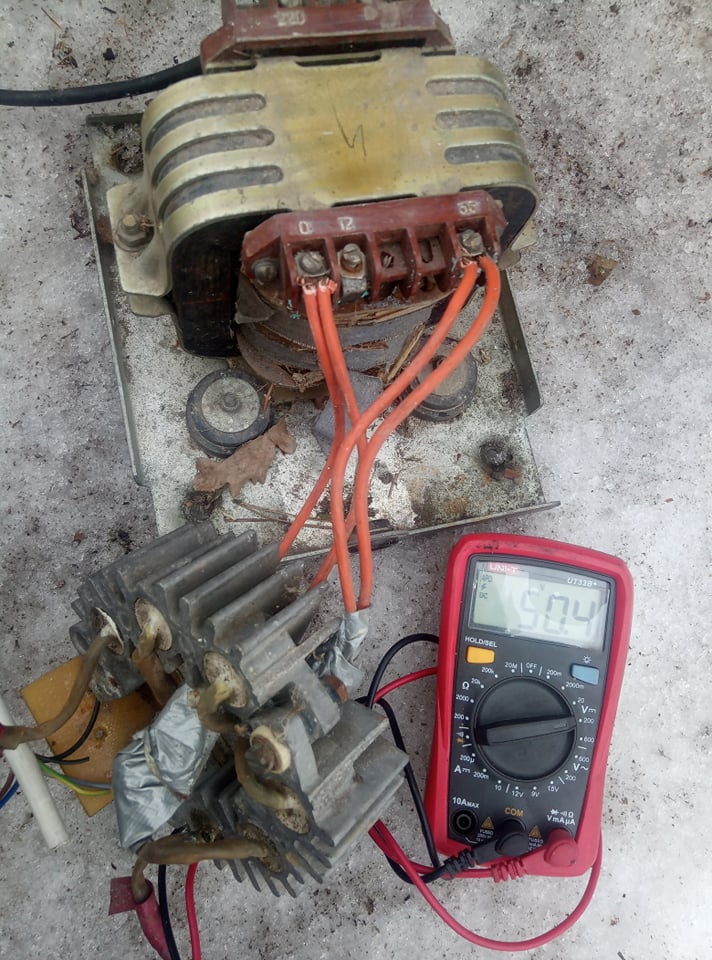

muska71 - 09-03-2022
Sai vahepeal pidurdamise teemal igasugu loomseid katseid tehtud kodus leiduvate abivahenditega.Kõigepealt ühendasin juhtmed taha 36V väljutavale trafole ja ühendasin selle nii treipingi kui ka ühe teise 4kw kiire mootoriga ja mootori võllis surin sees ja pidurdusefekt tõesti olemas.Samasugune surin mootoris ka pingi orginaal süsteemiga ja põhjus miks ei pidurdanud oli maha põlenud kaitse(nv süvenesin esimest korda asja hingeelusse ja avastasin,et kontaktorile ei tulegi alalisvoolu ja uurisin,et miks ei tule).
Kas on mingit vahet kas pidurdamiseks lasta mähisesse 24V versus 50V nagu pildil olev trafo väljund?

M.R. - 09-03-2022
Mootorit pidurdab vool mitte pinge. Kõrgemal pingel sama voolu juures tõuseb ju vajalik võimsus.
Mingis kirjanduses oli väide, et elektrodünaamiliseks pidurduseks alalisvooluga oleks optimaalne 4-5 kordne
mootori tühijooksuvool mis on vahemikus erinevatel mootoritel ~20-70% nominaalvoolust. Loomulikult tuleb arvesse võtta
see, et kas on vaja konkreetses rakenduses tarvitada kordsust 4-5. Kui saab vähemaga hakkama siis tuleb ka vastavalt teha, siis
on ka vajalik trafo võimsus väiksem. Väiksem trafo võimsus=väiksem hind.
Ja muidugi tuleks ka mõõta ära mootori oomiline takistus kahe faasi vahel ja reaalne tühijooksuvool.
See annab arvutusteks sisendi.
Paneb imestama kuidas saab 36voldist vahelduvast 50 volti alalist. Müstika.
Wiki432 - 09-03-2022
Ei mingit müstikat. Alaldamisel on alati kehtinud reegel VAC/√(2). Ehk eelneva loo näitel 36 x √2 = 50,911688245. Ruutjuurt kahest ei maksa praktilises elus kogu aeg arvutada, kõlbab ka koefitsent 1.4.
