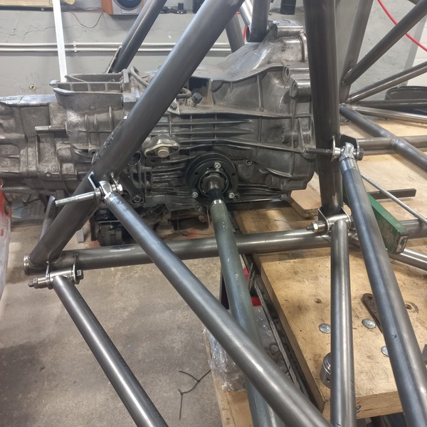

(18-07-2023, 17:52 PM)rene01 Kirjutas: Kohe ilus vaadata, kui inimesel on oskused ja võimalused väga kvaliteetset metallitööd teha
Mootori kinnituse pilti vaadates tekkis küsimus, et kas raami kõrvade osa on veel pooleli või plaanis nii jätta? Ainult need õhukesed kõrvad ei või läbi painduda? Kõrva ja raami toru vahele mõned lisa tugevudsed tasuks igaksjuhuks panna (ja vb olidki plaanis niikuinii).
Mul hoopis küsimus-kas kasti kinnitused ilma vibra-väände leevendita (padi) purunema
ei hakka? Alu ikkagi.

(18-07-2023, 18:16 PM)vwt2 Kirjutas: kinnitused ilma vibra-väände leevendita (padi)
Siia mahub kummipuks sisse küll:

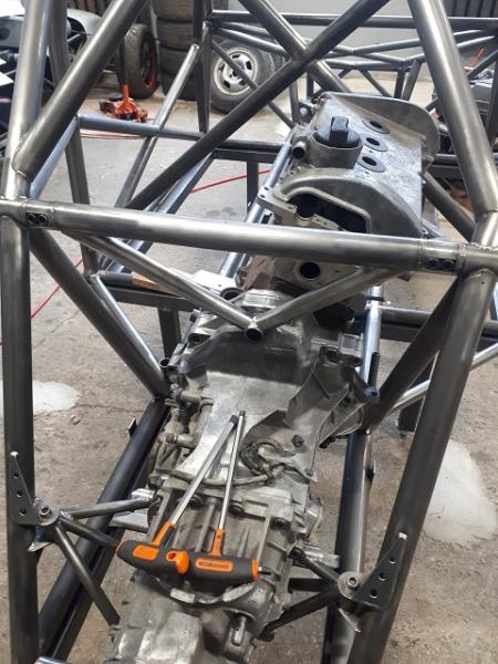

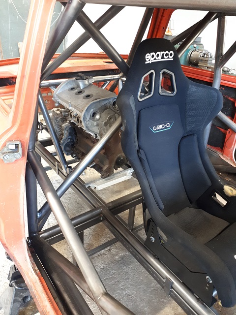

Kinnitu kõrvadele tulevad omakorda veel nurgad juurde, kast ja mootor lähevad jäigalt külge, suurel bagil kasutatakse samasugust lahendust ja pole minu teada probleeme sellega olnud, mul on õnneks pehme iste
. Mootor ise jääb põhimõtteliselt kasti otsa rippu, mootoriblokile endale tulevad toed ainult. Minul oli probleem selles, et kuidas tagumine ots raamil jäigaks saada. Kastikinnitus kõrvade toru välispoolele tulevad ülemised kiige kõrvad. Muidugi tuleb veel 30sest torust diagonaale juurde teha.
RE: ZAZ 968 1.8T -
Ervnroo - 21-07-2023

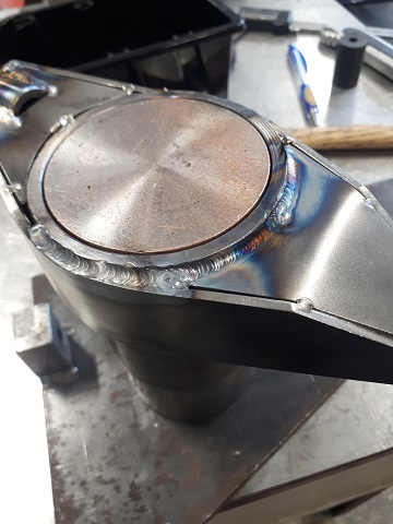

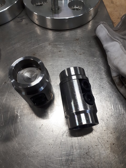

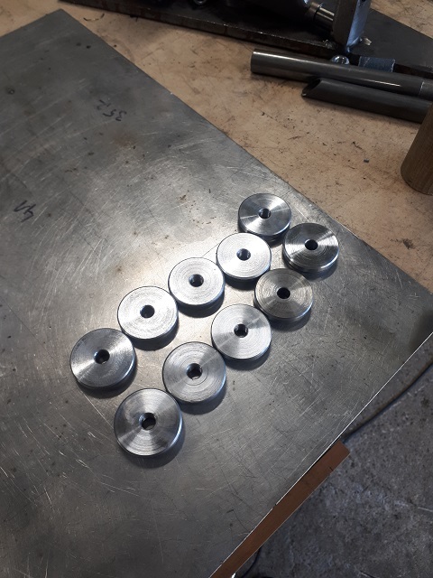

Kõrvad said tehtud, 3mm strenxist, vast saab piisavalt jäik. Mootoritugedele tegin keermega "seened" ja lasin torust läbi, "tops" kinnitub M10 poldiga. Kuna suutsin oma lollusest mahalõiketeral plaadi ära lõhkuda, pidin iga seibi ära treima ja lintsaega maha lõikama (astmega seib läheb torupuksi põhjaks), loll pea on ihule nuhtluseks

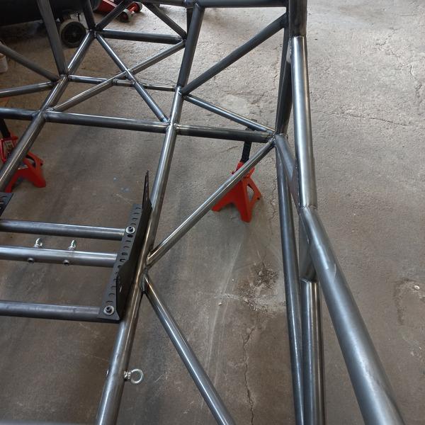

Nii, tasapisi on edenenud, eks tuleb vahepeal tööd ka teha. Istmekinnitused on peaaegu valmis, 35x2.5 torust, keermega puksid lasin täies pikkuses läbi, tuleb lõpuni keevitada. Mootoritoed samuti valmis, ära sai tehtud ka tagumine "triangel".
Itleritemaalt tulid sellised polditavad junnid
Lahtistele toru otstele sai treitud M10x1.5 keermega korgid, et koorikut hea kinnitada oleks. Korgid astmega, et saab toru sisse lükata ja tiir peale keevitada.

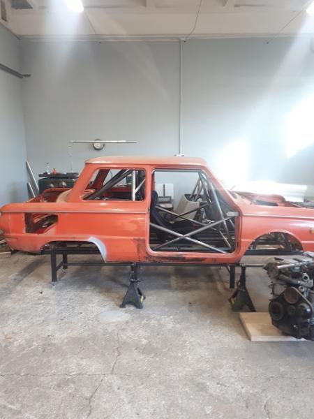

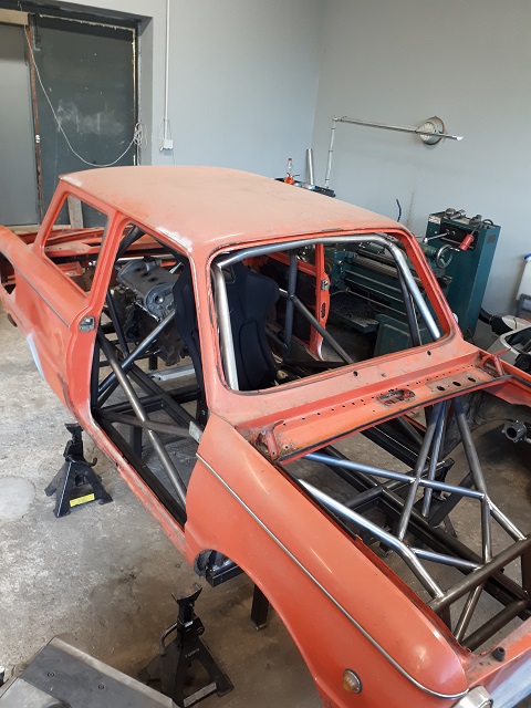

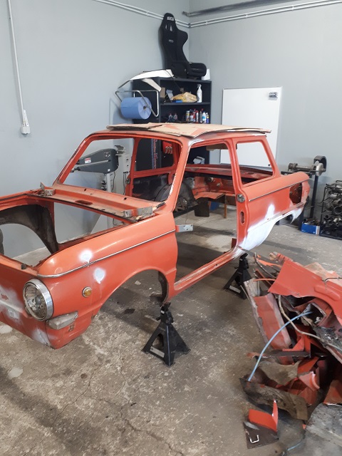

Kuna üks auto toodi töösse siis hakkas veidi kiire, et garaazi ruumi juurde tekitada, lõin relaka sisse, veidi on vaja veel lõikuda ja siluda..
Täna oli veidi pidulik hetk, sai koorik ja raam ajutiselt paaritatud, et siis sellise raha eest selline asi. Õnneks tuli paar tuttavat appi ja üks ukrainlane kah

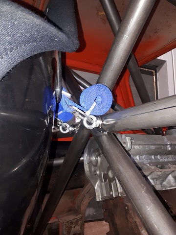

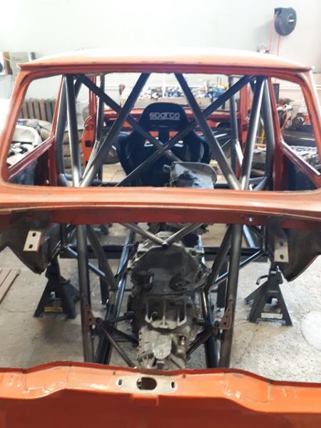

Turvavööd on paika pandud, tänu õlavöödele lisandus veel 2 toru juurde.

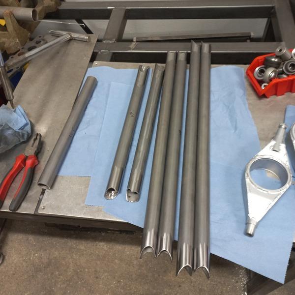

Kiigede jaoks on materjal tellitud (CrMo). Esimesed käänmikud sai valmis keevitatud, tagumised laagripesad tuleb treialil lasta teha.

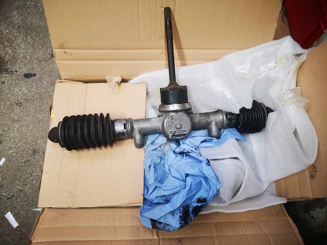

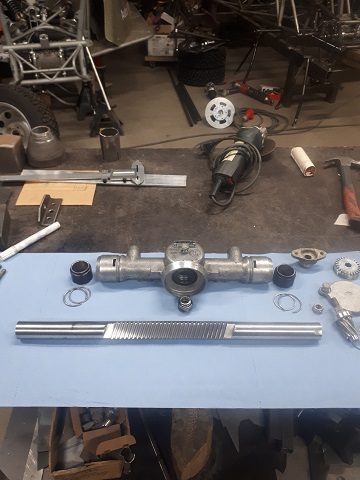

Saksast saabus ka pakk, Porsche roolilatt, aastast 1970. Sai lahti võetud, puhastatud. Õnneks latt heas seisus. Eks tuleb veermiku jaoks veel hunnikutega uniballe, keermega otsi jpm tellida.

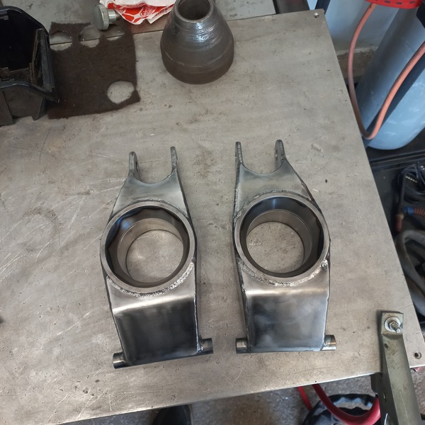

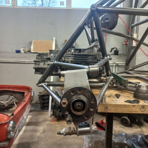

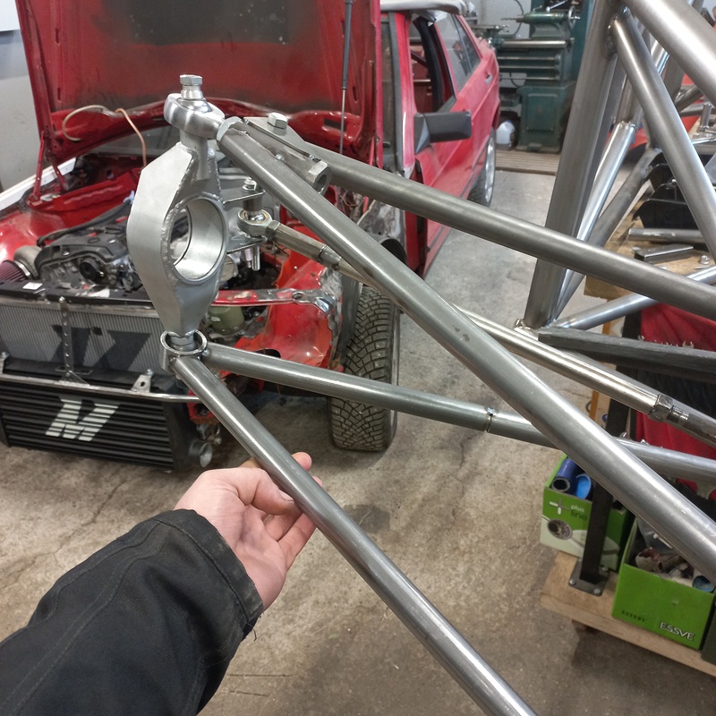

Teema on veidi soiku jäänud, vaikselt olen juppe kogunud. Täna sain valmis tagumised käänmikud.

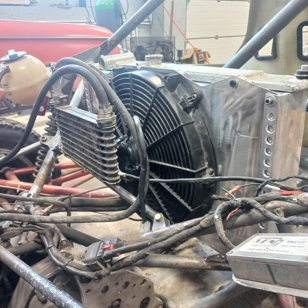

Põhi aur läheb hetkel bagi tegemise peale, et enne talve valmis saaks. Raamile tuli keevitada uued esimesed kiige kõrvad. Kiigede puksid olid tehtud alumiiniumist kuhu poldid olid ilusti kinni mädanenud, kõrvadel avad ilusti ovaalseks nätsutanud. Kaasa sai aidatud ka jahutust uue radika, vendi ja koja näol, laseris lastud esimesed pidurikettad uued teha jne.

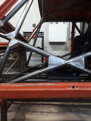

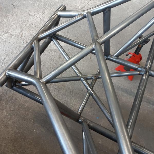

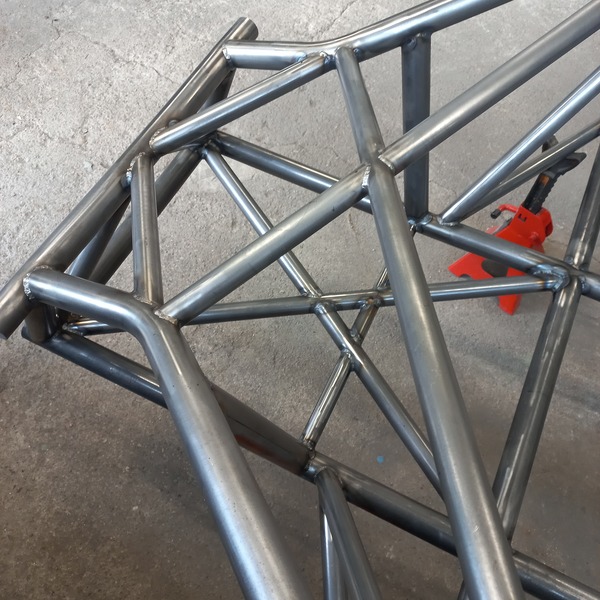

Eile kulus terve päev raami keevitamisele, mõned kohad veel jäid, eks tuleb kriitilise pilguga veel tiir peale käia. 30x2 torust kudusin veel diagonaale juurde, nüüd võiks raami esimene ots ka piisavalt jäik olla. Tagumisele osale tuleb veel diagonaale juurde teha aga enne peaks bloki koos karteri ja käigukastiga vahele tõstma. Eks tuleb talvel EALi mees külla kutsuda, saab põrssapuurile paberi kah.

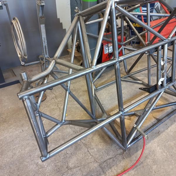

Teema on veidi soiku jäänud. Vahepeal on tööd palju olnud, valmis sai üks turvapuur audile. Kuna hetkel on vaikus siis sai sapakas ette võetud.
Sai raam lauale tõstetud ja hakkasin tagumiste kiigedega tegelema. 2 päeva rakise ehitust, et saaks alumise kiige kõrvad paika ja ühele joonele. Rattalaager Golf 3, rumm Golf 3 gti. Hetkel on puudu veel amordi kõrvad ja jooksu reguleerimis toru. Jämeda mõõtmisega peaks rööbe tulema 198cm kanti, sapika kubrik ~ 150cm lai. Ehk saab kevadeks rattad alla..

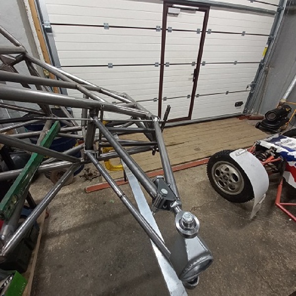

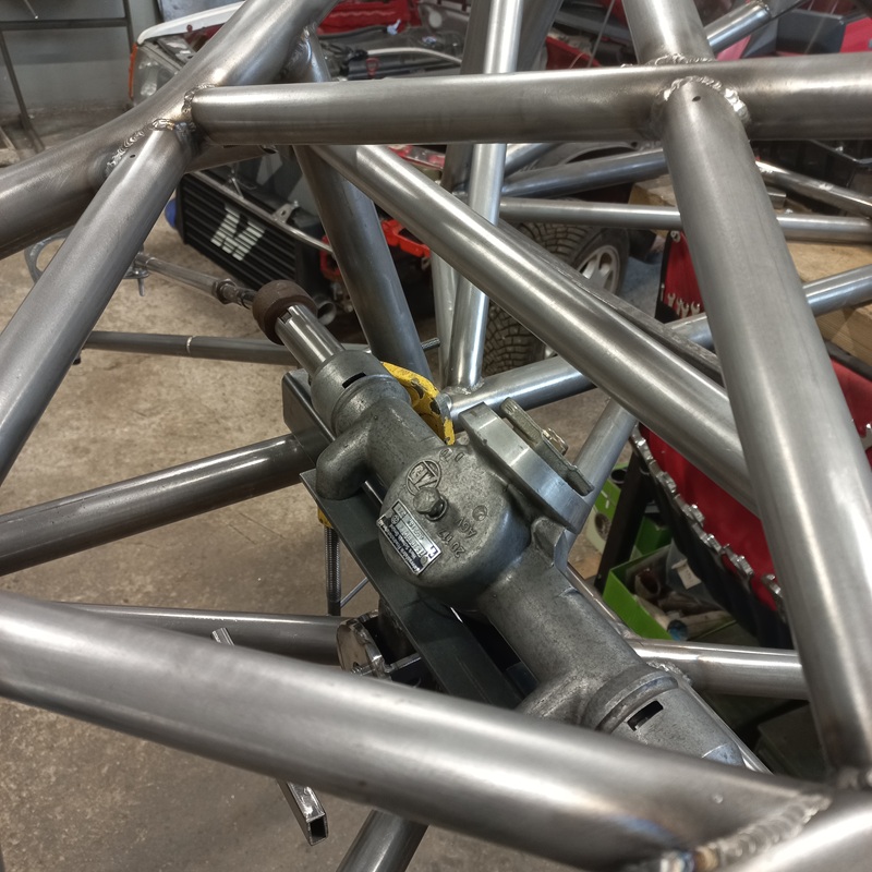

Esisilla kiige kõrvad said tehtud, roolilatile abinõu, et saaks õige asukoha paika panna. Kiiged prooviks kokku punktitud, tuleb hakata rakiseid tegema.
