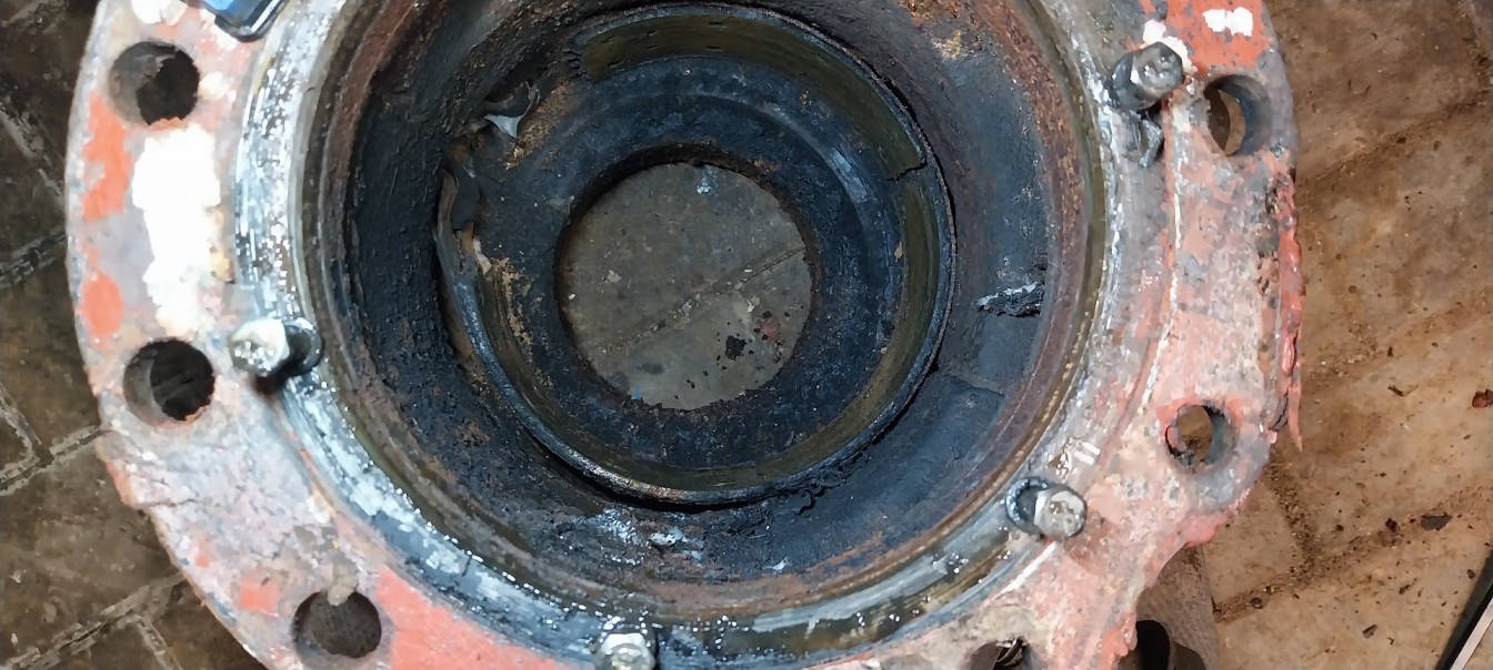

Kuskil seal p..a alla on auk kust vesi/kondents/õli peaks välja tulema
Sellises seisundis oli ka pidurilint.
Tänase seisuga krunt peal ning ratas all. Ratta spilkad sai ka uued

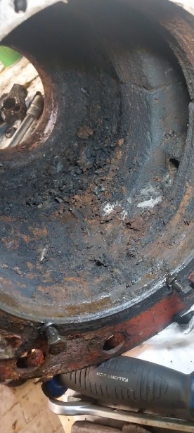

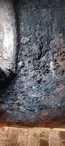

Järgmisena võtsin lahti lisaauglusti õlituse. Alates õlipüüdurist vahekastist kuni siis K.K küljes oleva kaaneni. süsteem umbes. Piltidel pole väga näha aga seis oli päris hull. Tuleviku mõistes, ei teagi mis õli võiks kasutada. Kindel on see, et TEP-15 ei kasuta.
Kui ühel hetkel sõitma saab siis tuleb vaadata kui palju vahekastis õli pillub kogujasse (vahekastil kaant peal ei ole või ajutiselt Plexi klaasiga pealt kinni katta).

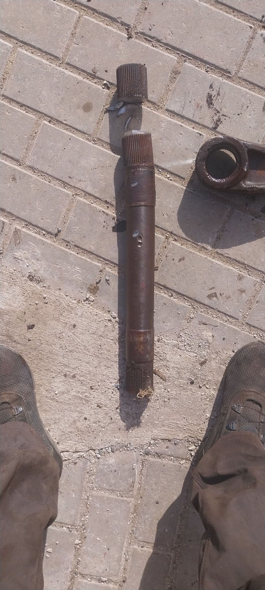

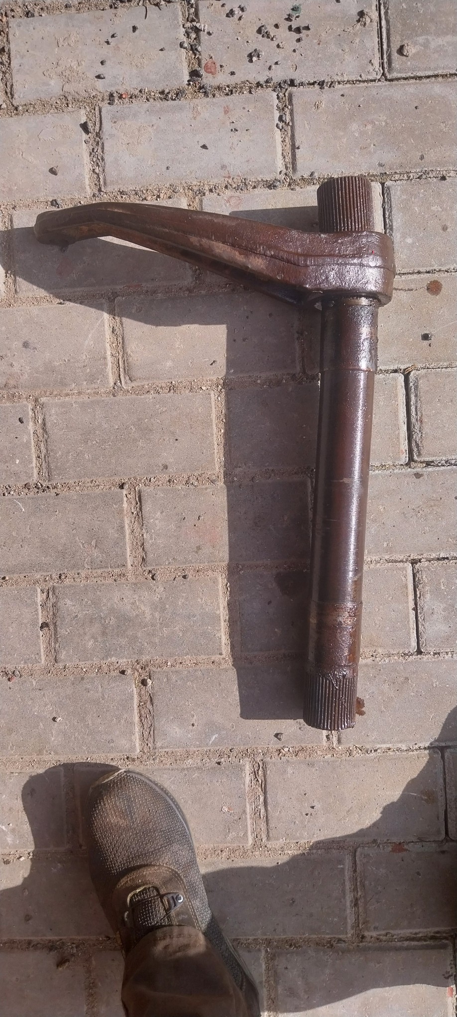

Järgmisena sai esisild ette võetud.
Ega seal suuremat tööd algselt ei paistnudki kui ainult reduktorid küljest, et saaks vedrustuse korda (vedrudel poldid puudu). Aga kui sai proovitud kas kutsikad rakenduvad siis nagu ei tahtnud vedada. Mis siis ikka, P.P esisilla varrukas maha ning inspekteerima. Sad Sad
Siis selgus miks ostes traktoril kardaani alla polnud. Ülekandel midagi läbi käinud. Lahti võttes ei tuvastanudki mis või kus kohast midagi pooldunud oli. Eks siis eelmise omanikul õli välja lastes tuli midagi välja. Vedas mul, et 1 uus ülekanne riiulis olemas oli. Sai ära vahetatud, seal juures siis üle vaadatud mis kutsikate olukord on, neid ei olnud vaja vahetada.
Mõlemal pool sai vahetatud ka kardaaniristid.
Ahjaa P.P reduktorist tuli välja huvitavaid metall osi nt. katkine vooliku klamber (kahjuks pilti sellest ei teinud) Smile
