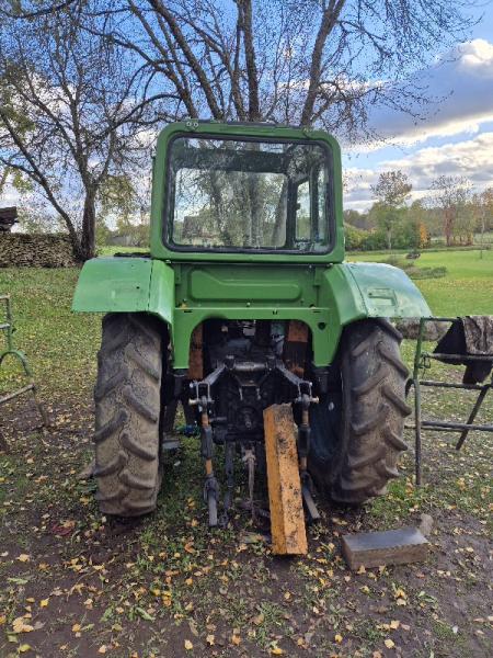

Sai hakatud tuledega tegelema,taha sai tehtud tulede kronstein ja esimesed tuled ei tahtnud kuidagi sobida vana kapotile,seega sai otsustatud uue kapoti soetamisele.
Lisaks sai porilaua kolmnurk uus tehtud kuna vana oli nii pehme,et kui kabiinist hakkadid välja tulema siis automaatselt toetud poritiivale,aga kun see on nii pehme siis on oht ninapidi vastu maad tulla.

Kas rippsüsteemi tõstmisel jääd lootma neile kahele silindrile mis küljel asuvad, kui ei ole katsetanud siis ma ka proovisin nii ja ei toimi see lahendus. Kui on midagi haakes(mul oli tavaline 3-ne ader) siis tõstab kuni teatud punktini ja kõik, panin keskele ka silindri et toimiks.

Silindrid lähevad 70-40.

(15-03-2026, 22:51 PM)Paksumaksu Kirjutas:  Silindrid lähevad 70-40.
Kui nii toimib siis on hästi, vahetaks endal ka ümber kui sa oled ära katsetanud.
Mul jõudis nagu kuskile surnud seisu ja sealt edasi ei läinud, vahet polnud kas tühikäigul või gaasitades.
Silindri läbimõõdust ole abi: alumine kinnitus on nii ees, et tõsteõlakut surudes läheb see samale sirgele enne kolvikäigu lõppu. Pelgast survejõust pole tolku, kui üldine kinemaatika seda ei toeta.
Samas - kui väga kõrgele pole vaja tõsta, siis saab nii ka. Eks elu näitab.
Sul on tõsteõlaku ja püsttõmmitsa ühenduspoldid valepidi. Hüdrokonksu tõstevarda kinnituskrae peab olema seespool. Kui hüdrokonksu kasutada ei plaani, siis on muidugi pelk musta numbri kosmeetika.

Jah,eks kõik on endal ka peas teooria,kui praktikani jõuan siis oskab täpsemalt öelda.
Plaanis ongi tulevikus rohkem hüdrokonksu kasutada,eks see rippsüsteem sai enne talve lihtsalt kokku lapatud,et traktorit liigutada.
