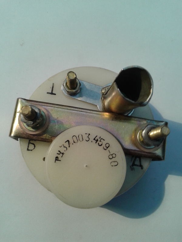

(14-02-2014, 15:09 PM)klaave Kirjutas:  Testriga igatahes andurist läbi signaali ei tule.
Milline mõõtemeetod? Kas ja millised juhtmed anduri küljes?
RE: TZ 4K-14 mootori remont - klaave - 15-02-2014
Minu jaoks täitsa tavaline tester lülitatud takistuse mõõtmiseks 20k oomi peale, ja peaks võtma kinni igasuguse elektrilise ühenduse. Anduril seda igatahes ei olnud klemmilt korpusesse mille kaudu peakski toimuma kontakti loomine kere ehk "-" sega.
RE: TZ 4K-14 mootori remont - Wiki432 - 15-02-2014
Ehk siis juhul, kui juhe polnud küljes, oli tegu katkestusega? Pakuks välja kahte varianti: kas andur on katki või on tegu ülekuumenemise tule anduriga, mis toimib on/off režiimis, ümbelülitusega teatud temperatuuril. Kas anduril mingi mark ka on peale kirjutatud?
Mingid numbrid olid anduril peal küll aga kes neid praegu teab. Homme lähen garaazi ,teen pilte ja katsetan kuuma vee ja testrite-pirnidega. Hakkasin ise ka mõtlema, et äkki on ülekuumenemise lambi jaoks ette nähtud aga kui õli juba karteris läheb nii kuumaks et pirnikese põlema lööb siis kui kuumad on silindrid. Samas sõltub see muidugi anduri seadest. Igatahes homme katsetan ja vedeliku kuumutamise teel on võimalik ka mõõta kui kõrgel temp. andur reageerib ja umbkaudne temp teada saada..
Kuid ikkagi kui ei ole ühendust "-" ga läbi anduri miks lööb kellal seieri põhja? Sad Seier tohiks reageerida ju ainult suletud vooluringi korral

Päev möödus garaazis ja anduriga nüüd asi nii kaugel, et andur vist peaks töötama ikkagi koos kellaga, kuid mitte minu poolt talle pakutavaga. Sad
1.Ühendasin anduri lambipirniga (vist oli 5W) ja peopesa temperatuuril hakkas juba lamp kergelt hõõguma. Fööniga natuke kuuma ja lamp põles täiega, kuid andurit oli vabalt võimalik peos hoida.
2. Võtsin siiski testri ja (20k oomi) juures lumes jahtunud anduril sain 800 oomi. Jälle fööniga sooja andma ja tester keris üsna ruttu takistuse nulli (andurit enam ei olnud võimalik isegi puudutada näpuga), kuid kerimine oli sujuv ja sellest järeldangi et sobib mingile kellale mitte ei tööta teatud temperatuuri juures "lülitina" märgutule süütamiseks.
3. Ühendasin ikkagi anduri vahele, kuid nii nagu kuskil eespool mainisin ja vahetasin ära D ja T klemmid. Andur tegi väikese jõnksu ,nagu ikka, kui süüde sisse keerata. Fööniga sooja, kuid andur ei pannud kella seierit edasi liikuma. Sellest arvangi et andur ei sobi kokku kellaga nagu ksf eespool mainis. Jonni siiski ei jäta ja asun otsima kellale sobivat andurit mis sobiks ka karterisse ja vaatan üle oma raamatukogu äkki leian mingi seletuse nende klemmide õige ühendamise kohta.

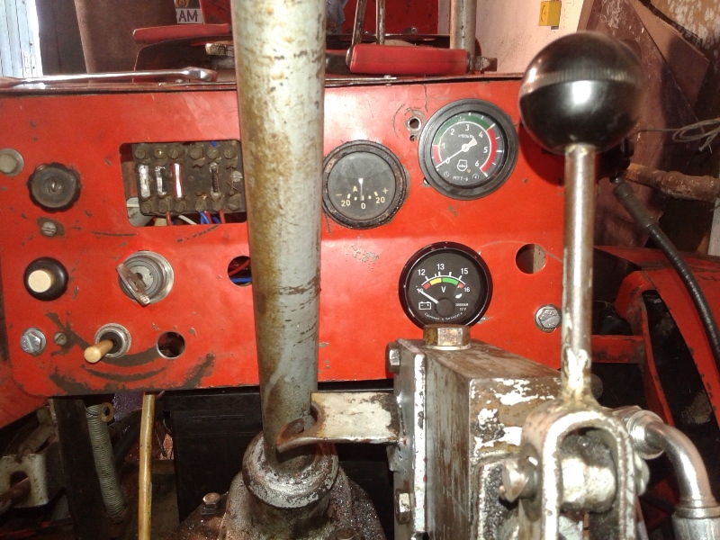

Nüüd on armatuurlauda paigaldatud voltmeeter ja õlirõhu manomeeter (toruühendusega), vana ampermeeter jäi paika, ja igasugu muid lüliteid sai selle käigus ka ümber tõstetud ja juhtmeid veetud.

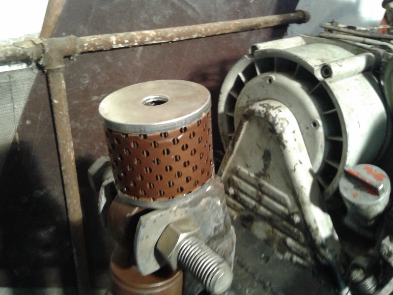

Samuti sai lahti võetud kütuse filter ja nagu kartsin siis oli ta hirmus sodi täis ja mitte elemendi välisküljest vaid seest. Kuna filtri sisend ja väljund olid omavahel pikalt olnud ära vahetatud siis ei saa seda filtrit isegi ajutiselt tagasi panna kuna enne panin voolikud õiget pidi ja nüüd puhuks kogu sodi kõrgsurve pumba poole teele.

See filtri asi oli sul jah naljakalt seal pandud. Nool ka ju settepotil peal, ei tohiks kaheldavusi tekkida. Huvitav on ka see, et sul ta sodi täis on, kas paak ka sodi täis? Ma olen seda filtrit vahetanud profülaktika mõttes 5-6 aasta tagant, üldiselt näeb välja nagu uus. Kallan muidugi kütust ka paaki läbi sõelaga lehtri.

Kuna ise olen selle masina kallal vahelduva eduga umbes 3 aastat nokitsenud, siis tundub, et ega enne seda vist polegi seal paljusid asju tehtud. Sodi täis oli ta suhteliselt, aga kuna filtrielement just südamiku poolt täis, mitte väljast, siis ei julge hakata puhastama. Sodi tundub olevat natuke roostepuru moodi. Väljast on filtrielement nagu uus. Kas on ka raske uut elementi leida kaubandusvõrgust?
RE: TZ 4K-14 mootori remont - saarrand - 15-02-2014
Mina olen kasutanud koduseid nõukaaegseid varusid, kahjuks lõpukorral. Aga sobib ka Avia oma. Peaks olema kaubandusest saadaval.

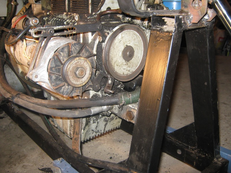

RE: TZ 4K-14 mootori remont - klaave - 16-02-2014

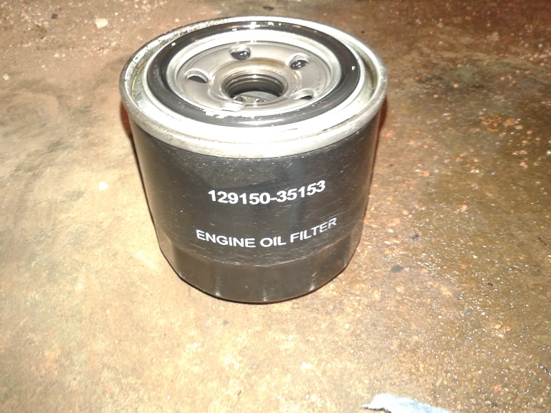

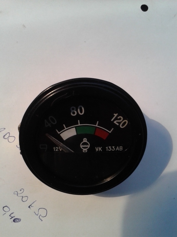

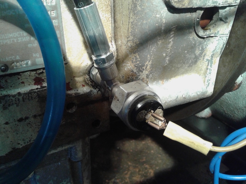

Nuud siis lubatud pilte. Uus armatuurlaud:     millelt veel puudu temp andur, õli filter mootorile mida kasutan:     , Kütusefilter:     , uued kütuse voolikud, seekord õigetpidi:     õlirõhu andur ja vooliku ühendus kellale:     ja lõpuks probleemne kell mis ei taha koostööd teha anduriga:
RE: TZ 4K-14 mootori remont - pannkook - 16-02-2014
see on selle pärast, et sa üritad rõhku näidata termomeetrigaBig Grin
(16-02-2014, 15:43 PM)pannkook Kirjutas:  see on selle pärast, et sa üritad rõhku näidata termomeetrigaBig Grin
Tegelikult see ikkagi nii ei ole- tagant kolmandal pildil vist on juttu andurist ja vooliku ühendusest kellale -kell ise on armatuuris juba (see kõige parempoolne ja kõrgemal asetsev) ühendatud voolikuga, andur aga ühendatud täpselt roolisamba taha jääva lambikesega. Töötamine kontrollitud.Wink
Piltidel olev temperatuuri kell, aga ei taha teha koostööd mõned postitused tagasi esitletud anduriga.
Piltide paigutus koos seletustega tekitab lihtslt natuke segadust, mida ise algul ei märganudki, kuid ega lugupeetud ksf-lased lase mingeid apse läbi. Tore et jälgitakse korralikult kõike mida postitatakse, järelikult saab loota ka korralikule abile kui vaja Big Grin
Lugupidamine.
